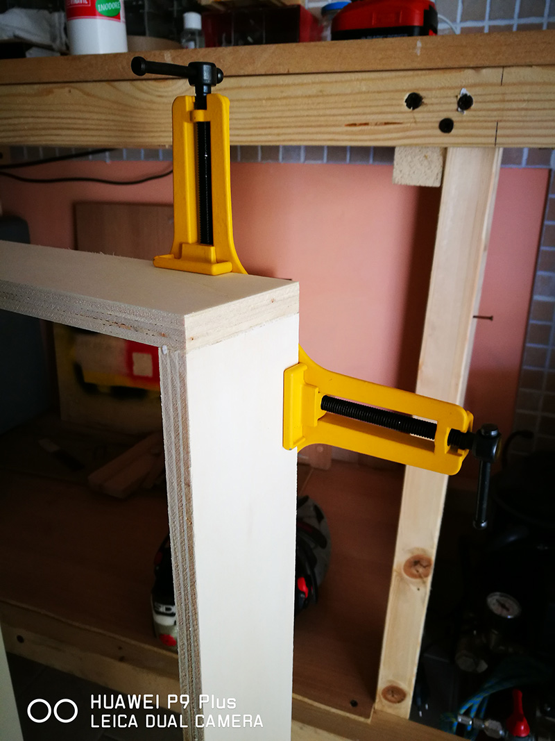

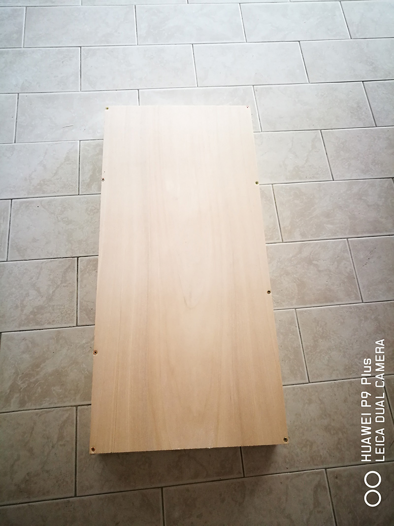

Inizio primi lavori. Va bene se faccio pannello per pannello completo e poi gli accoppio, o mi conviene prima fare tutto il telaio e poi mettere le "coperture"???
227,31 KB
204,31 KB
Marco
Messaggi: 10414
#605 Messaggio da v200 »
Va bene così, prepari i pannelli poi li assembli. Infine applichi piano e gambe se le hai previste oppure lo appoggi su un tavolo.

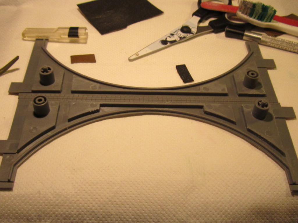

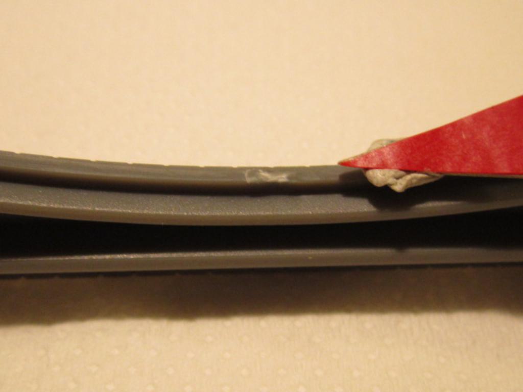

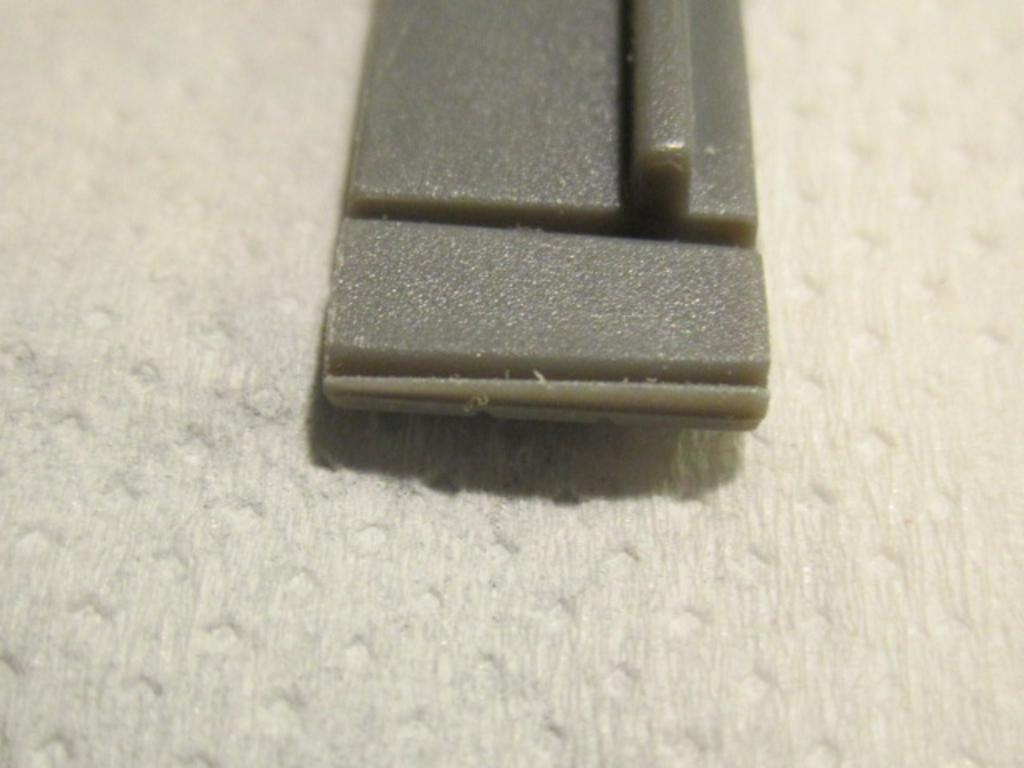

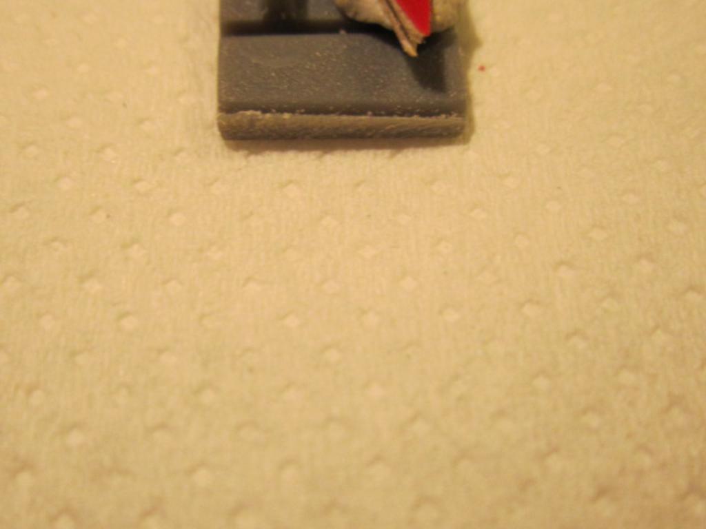

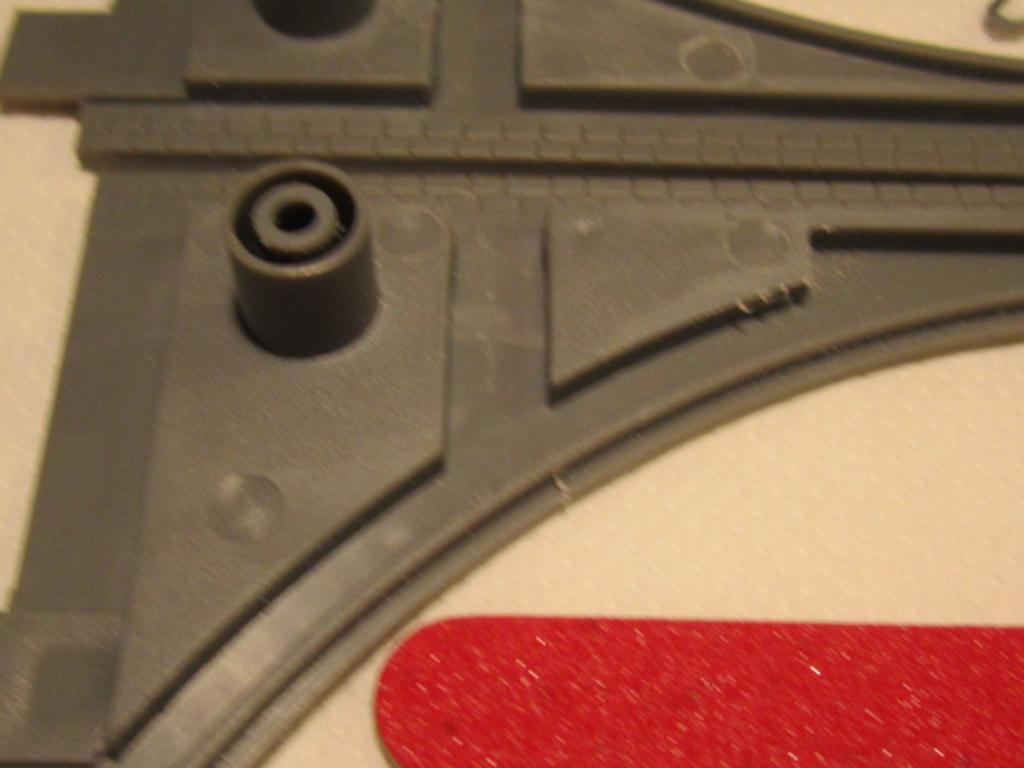

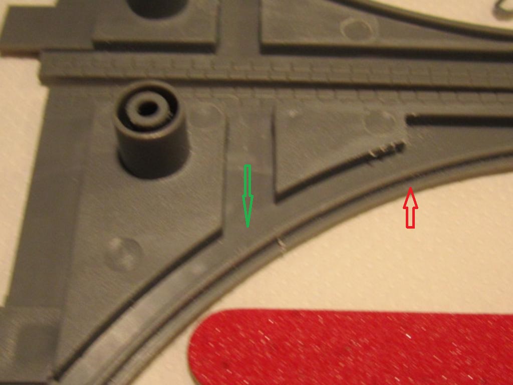

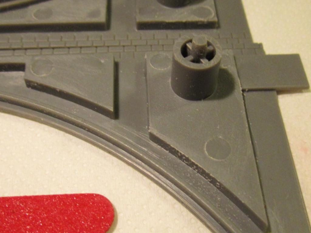

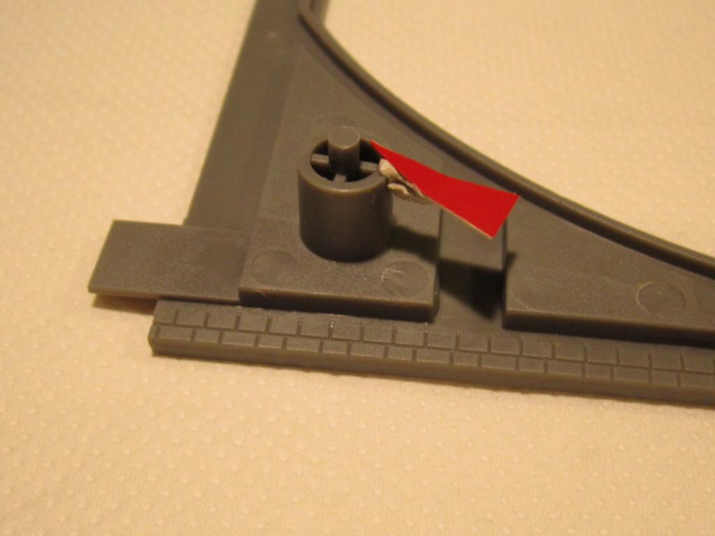

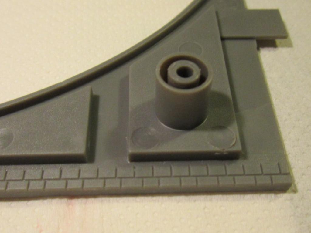

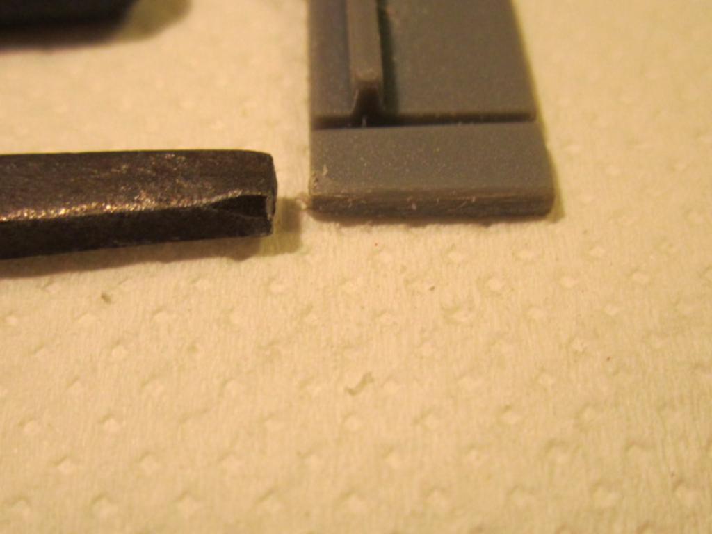

Bene iniziato a montare il viadotto.

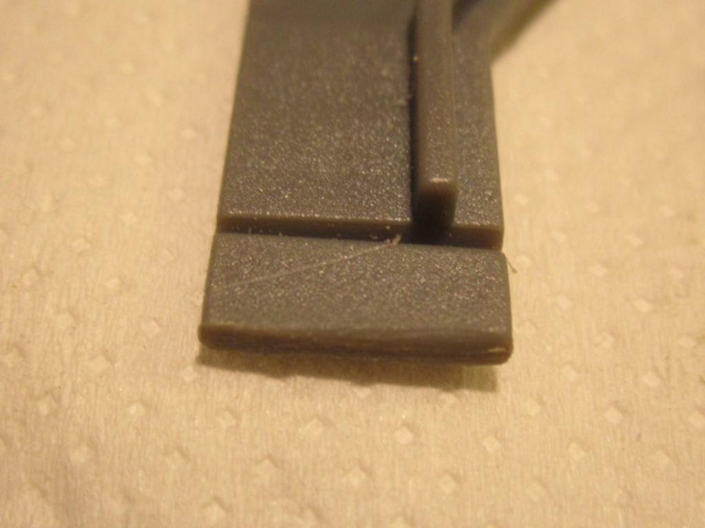

Per prima cosa ho eliminato i residui di plastica della stampa tramite carta vetro e limette.
Per i fermi principali a piolo ho smussato leggermente il bordo superiore in modo da favorirne l'inserimento nel foro d'incasso in modo da non forzare.
Applicato qualche goccia di colla liquida sui pioli della Faller.
66,37 KB
La freccia rossa indica il piolo a cui ho fatto l'invito
67,51 KB
foro dove andrà inserito
58,28 KB
residuo della plastica di stampa.
Messaggi: 10414

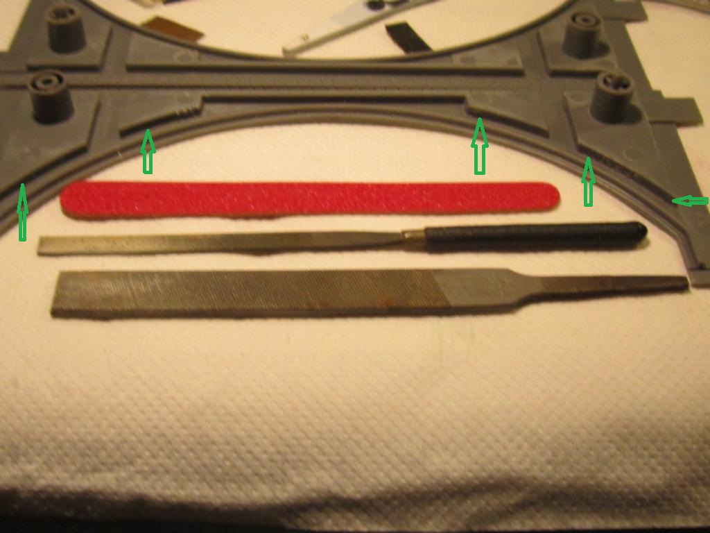

#607 Messaggio da v200 »
Proseguendo i lavori ho trovato alla base dei piloni delle sbavature che non in piano mi facevano traballare il viadotto, quindi asportate con la lima piatta bene in piano
59,1 KB
74,43 KB
65,92 KB
68,49 KB

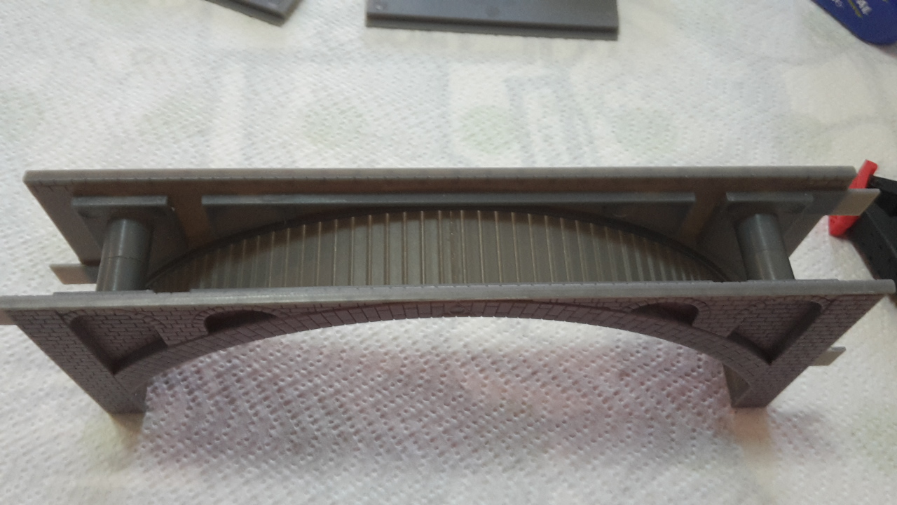

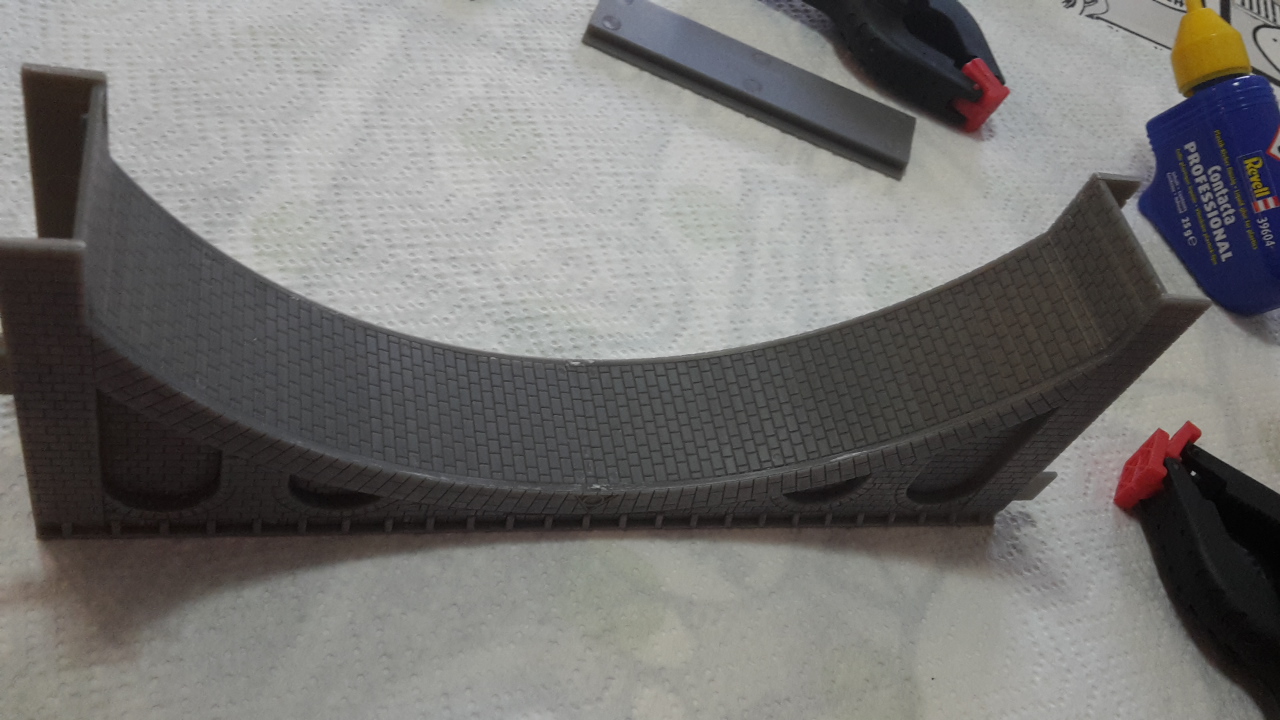

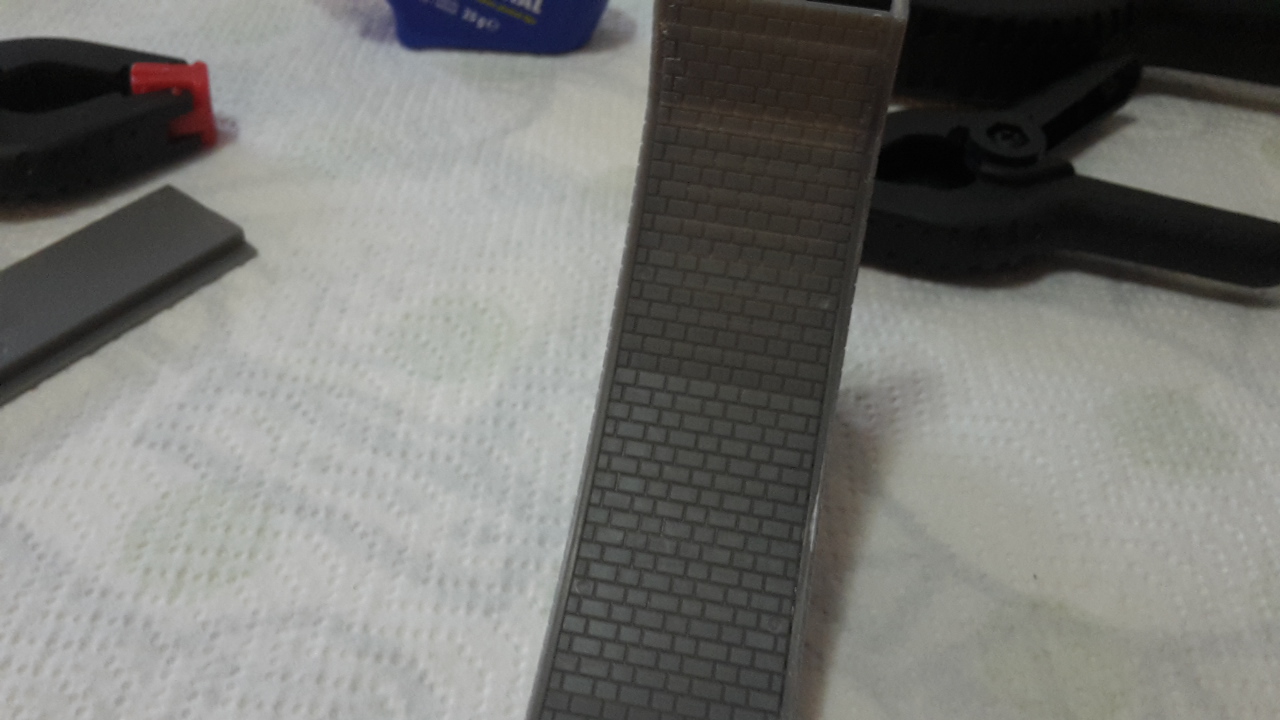

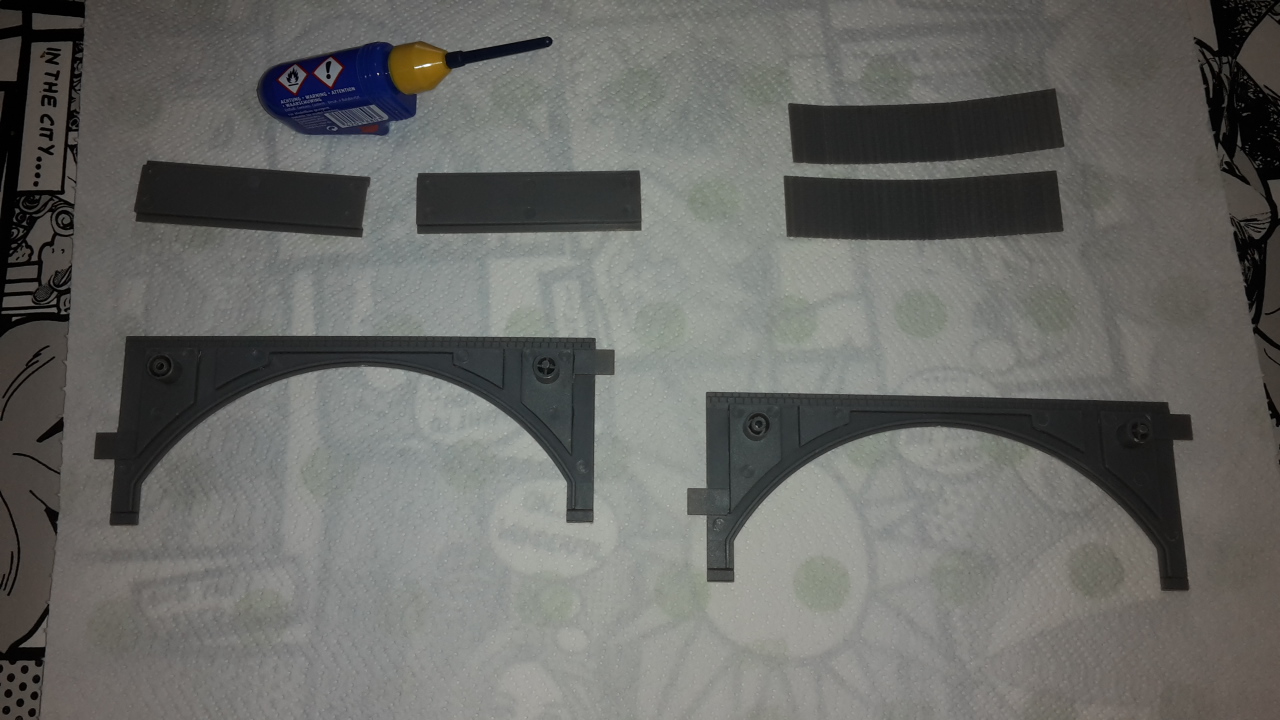

Terminati i lavori di pulizia sulle stampate ci prepariamo a incollare le due parti con colla Faller liquida.
87,37 KB
83,87 KB
Qui sotto il piolo smussato sui bordi
80,44 KB
72,59 KB
109,61 KB

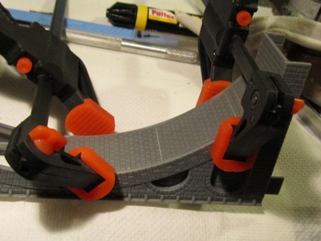

Per fare incollare bene le due parti del viadotto mi sono aiutato con delle morse
80,69 KB

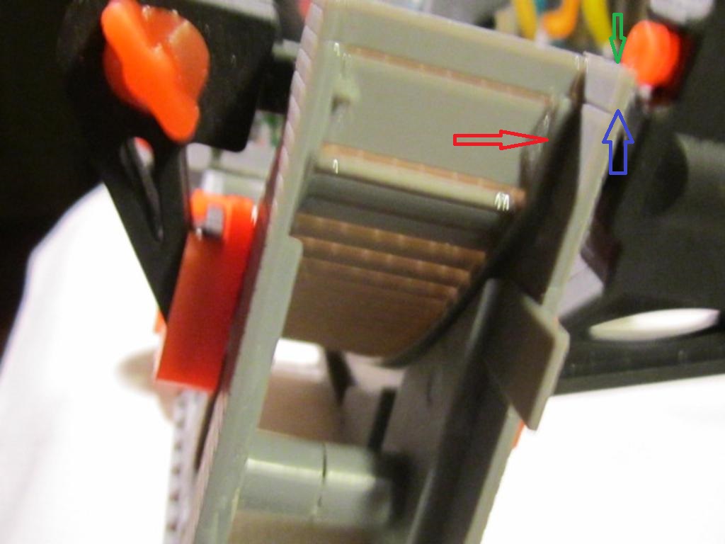

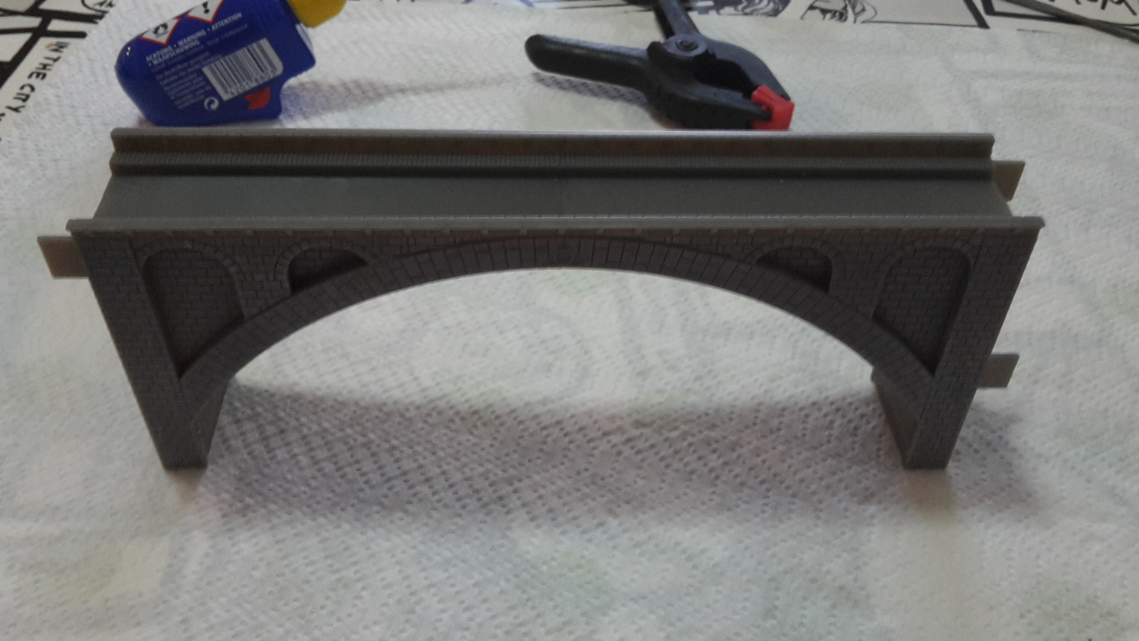

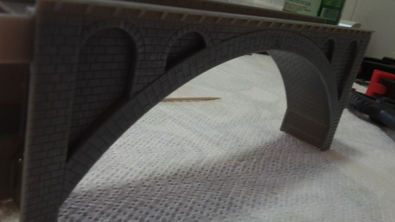

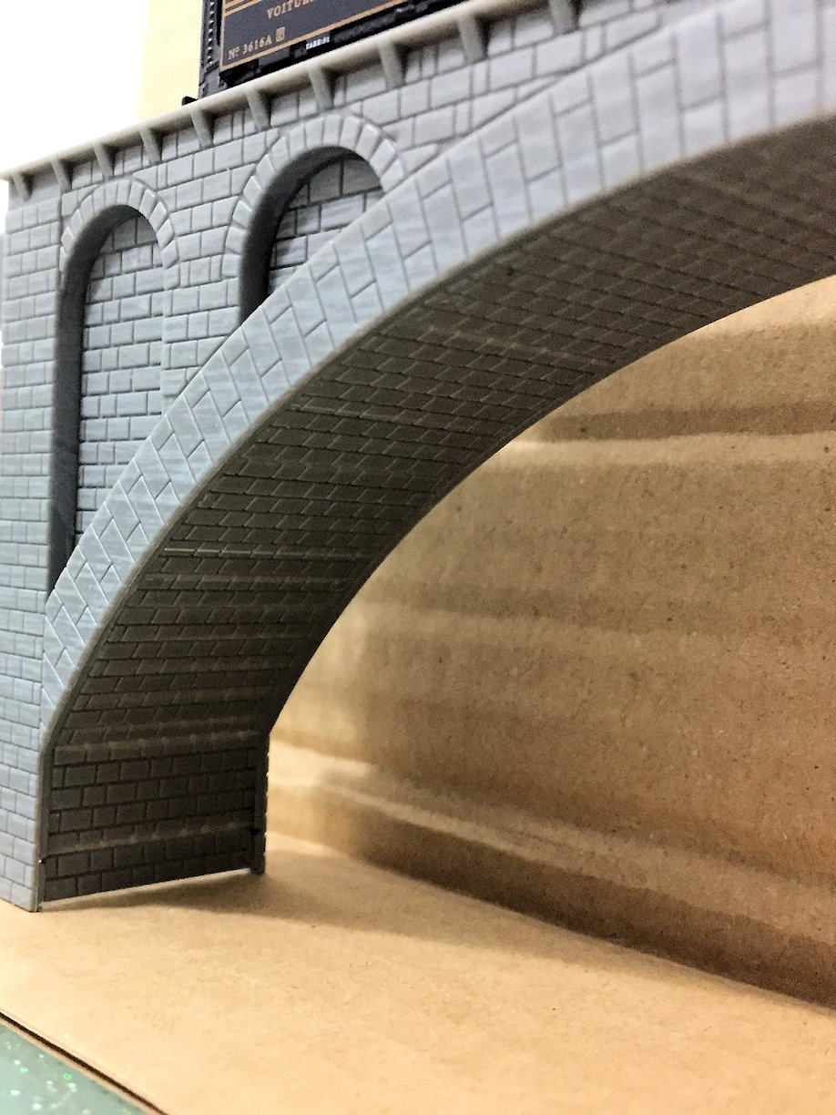

Ora tocca montare la volta del arco,
in un precedente post di Davide topic.asp?TOPIC_ID=14534&whichpage=17 faceva notare che seguendo le istruzioni della collana la volta rientra di un cm dando un brutto effetto estetico.
Non so se per come hanno fotografato sul volumetto ma sembra che la parte in plastica della volta vada inserita nella feritoia più interna Frecce Verdi
135,79 KB
Mentre seguendo il ragionamento di Davide le due parti della volta sono state incollate esternamente al rilievo permettendo alla volta di essere più a filo con le pareti FRECCE ROSSE
143,94 KB
114,25 KB
216,02 KB
Che in effetti esteticamente si presenta meglio.

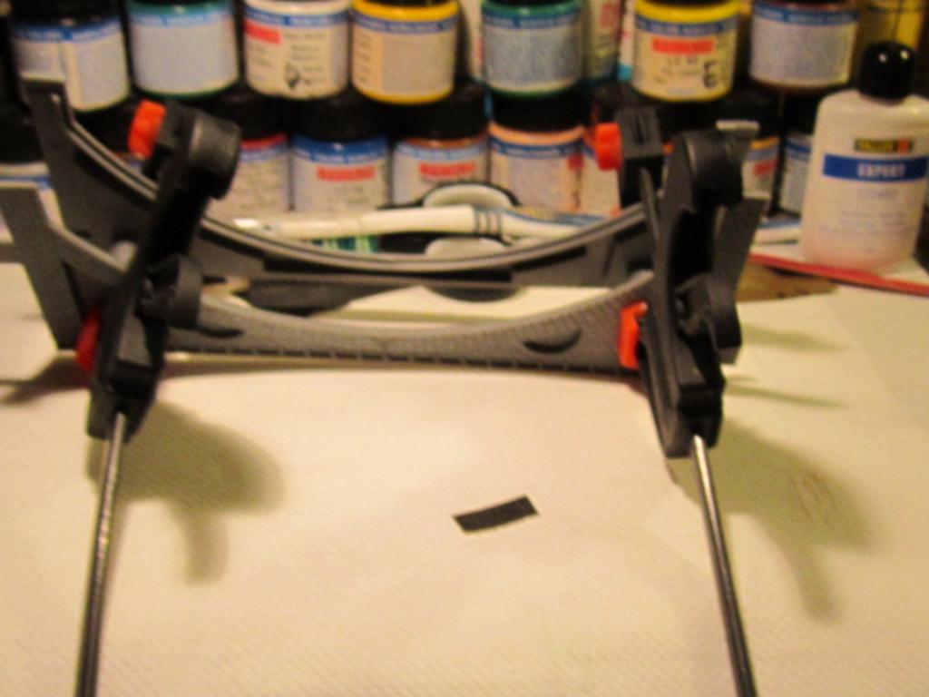

Purtroppo la piegatura ad arco dei due pezzi in plastica non è il massimo rimangono visibili alcuni spigoli che fortunatamente rimangono nascosti dalla posizione della volta poco visibile sia dal alto che dal fianco.
per aumentarne la curvabilità ho reinciso le strie posteriori qualcosina fa ma non più di tanto
Per iniziare con colla cianoacrilica ho puntato verso i piloni il pezzo della volta in modo da avere subito un ancoraggio poi tramite cola liquida ho steso un velo sui bordini e con delle morse ho fermato il tutto.
109,03 KB
86,16 KB
109,61 KB
Scusate la qualità della foto con le frecce domani ne posto una migliore con le spiegazioni, questa sera maneggiare con l'incollaggio in corso non era consigliabile
#612 Messaggio da sal727 »
Decisamente più accettabile e realistica questa risoluzione :wink:

#613 Messaggio da FraPis »
Anche a me non piaceva tanto la soluzione proposta nei fascicoli ed ho optato per l'incollaggio sul filo esterno :cool:

Messaggi: 10414
#614 Messaggio da v200 »
@ Marco,
preferisco le gambe ben montate, però ultimamente si trovano cavalletti di buona fattura con fermi per non farli richiudere la cosa più importante per utilizzare i cavalletti.
Altrimenti bloccargli le gambe avvitandosi traverse in legno.
@ Viadotto
In effetti a filo rimane più gradevole, se riesco vado sul forum Tedesco per cedere come hanno fatto :?

Sebbene nelle istruzioni ufficiali l'arco del viadotto viene montato facendo scorrere i due segmenti all'interno del "binario" ricavato dall'unione dei due frontali, io credo che il progetto originale preveda il montaggio a filo proprio come abbiamo fatto noi, quando ho avuto in mano i pezzi da assemblare, ancor prima di verificare sul fascicolo, mi è venuto spontaneo posizionare l'arco a filo, se guardiamo bene, il bordino di supporto è posizionato proprio considerando lo spessore della plastica dello stesso arco

Condivido,
provando nei due modi a filo sembra più naturale, mentre inserendolo come da istruzioni rimane troppo arretrato. Anche se ipotizziamo dei rinforzi laterali come su alcuni viadotti dove l' arco appoggia su travate orizzontali qui gli spessori non ci sono.

Il montaggio è stato eseguito in maniera poco precisa, ma anche questo modellista tedesco ha optato per il montaggio a filo
