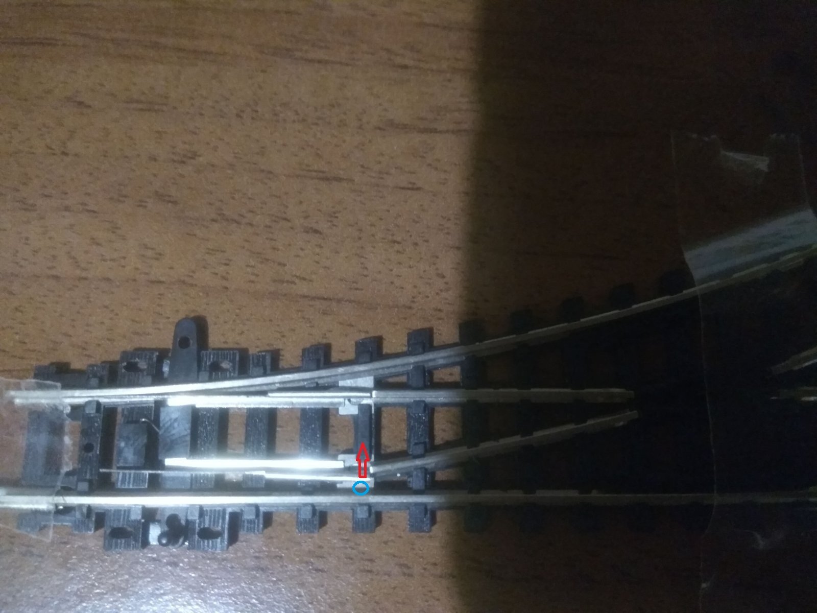

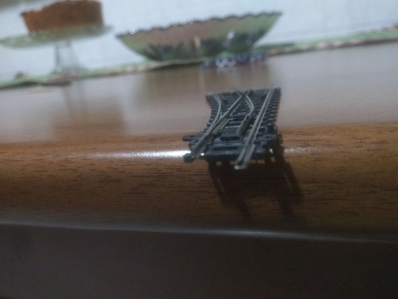

Purtroppo l'immagine del deviatoio che crea problemi risulta troppo scura ma mi sembra di notare uno scalino nello snodo degli aghi, avendo controllato quasi tutto una ispezione anche qui non fa male

v200 ha scritto: venerdì 26 aprile 2019, 12:39 Purtroppo l'immagine del deviatoio che crea problemi risulta troppo scura ma mi sembra di notare uno scalino nello snodo degli aghi, avendo controllato quasi tutto una ispezione anche qui non fa male
Excalibur ha scritto: martedì 23 aprile 2019, 9:15 La foto non è molto chiara, ma ho l'impressione che gli aghi non siano bene a filo nello snodo con i binari.
Questo fattore lo avevo notato ed evidenziato anch'io, ma a quanto sembra, non è stato preso in considerazione.
Comunque guardando bene il deviatoio sinistro con gl altri due ho notato pure io uno scalino nello snodo degli aghi, e anche quello che è arrivato oggi è così.. Sarà questo il problema?

L'ago di destra non è inclinato? Quello di sinistra e tutti quelli degli altri deviatoi mi sembrano dritti

#65 Messaggio da Excalibur »
Lo avevo già suggerito precedentemente, bisognerebbe agire delicatamente sull'ago piegandolo fino a farlo aderire perfettamente alla rotaia, su un mio scambio difettoso ho agito in questo modo ed ora funziona alla perfezione.

Excalibur ha scritto: martedì 4 giugno 2019, 22:00 Lo avevo già suggerito precedentemente, bisognerebbe agire delicatamente sull'ago piegandolo fino a farlo aderire perfettamente alla rotaia, su un mio scambio difettoso ho agito in questo modo ed ora funziona alla perfezione.
Ma quello scalino lo devo lasciare? Non so se si capisce bene dalla foto
Alessandro
Re: Problema motore scambio plastico DeA
#67 Messaggio da Excalibur »
No, è giusto appunto dovuto a quello il mal funzionamento dello scambio, se agisci delicatamente facendo leva con un piccolo giravite fino a riportare l'ago in linea con la rotaia (gli aghi non sono fissati in modo irremovibile), vedrai che poi lo scambio funzionerà bene.

Sto provando a piegare leggermente l ago con delle pinzette ma niente, come dicevo un mese fa, nella chiusura interna fa più attrito che in quella esterna
Alessandro
#73 Messaggio da Excalibur »
Non devi piegare l'ago, devi inserire un piccolo giravite nel punto cerchiato in blu e far leva nel senso della freccia rossa, fino a riportare in asse l'ago con la rotaia, l'ago deve poter muoversi in quel senso, al limite poi, se non dovesse restare in posizione, lo fisserai con una goccia di Attak sulla nella nuova posizione.
Io agito in questo senso ed ora funziona.

Excalibur ha scritto: mercoledì 5 giugno 2019, 9:54 Non devi piegare l'ago, devi inserire un piccolo giravite nel punto cerchiato in blu e far leva nel senso della freccia rossa, fino a riportare in asse l'ago con la rotaia, l'ago deve poter muoversi in quel senso, al limite poi, se non dovesse restare in posizione, lo fisserai con una goccia di Attak sulla nella nuova posizione.
Ma io ho provato ad agire manualmente e quel punto li si muove con molta facilità, se mi dite come fare a inserire un video vi faccio vedere così si capisce meglio
