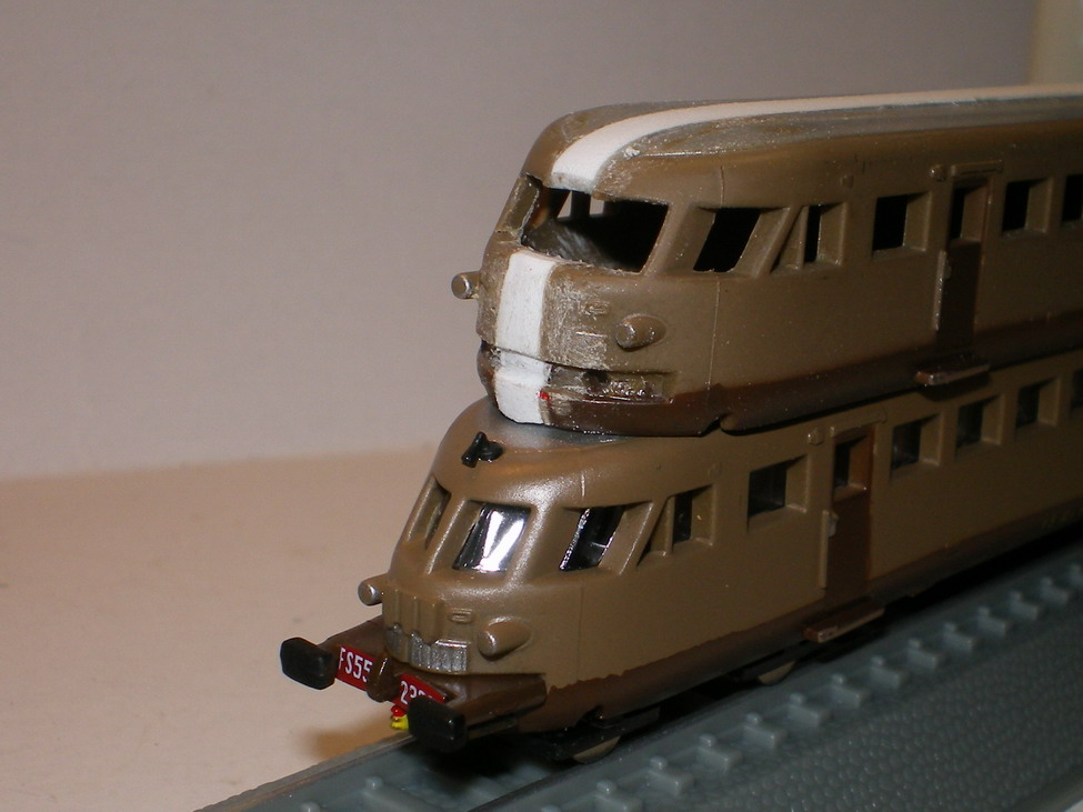

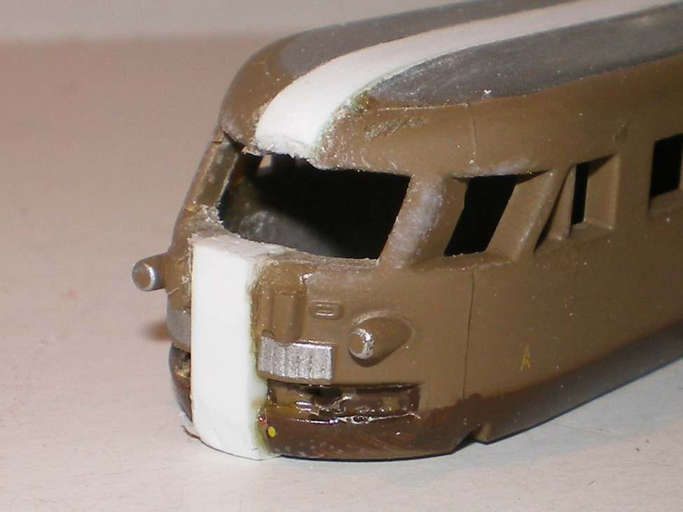

Dopo il taglio longitudinale, e l'incollaggio del listello di plasticard, va asportata l'eccedenza di materiale!

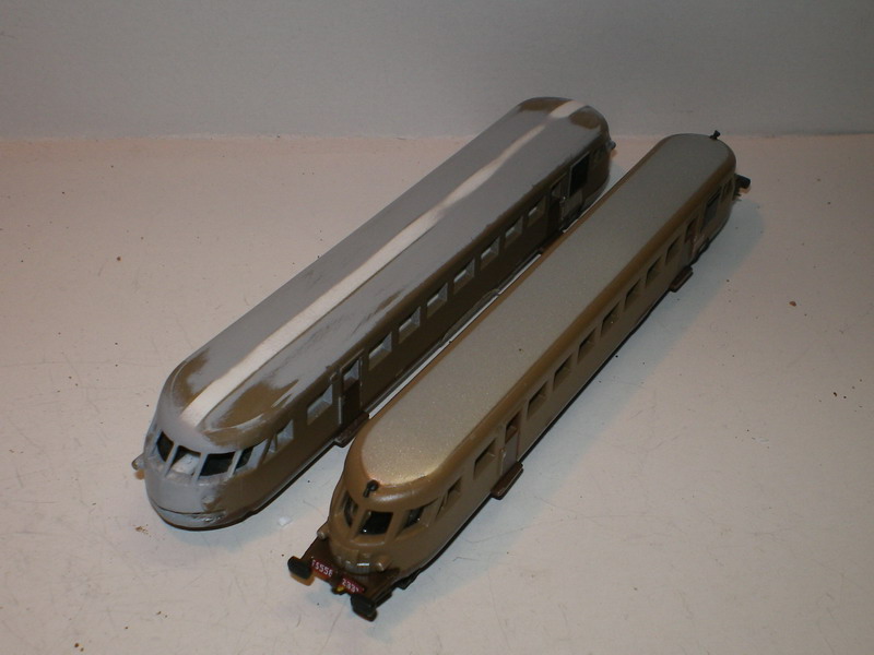

Un confronto per capire meglio la modifica e valutare la nuova fisionomia dell'automotrice! :smile:

Operazione eseguita con precisione direi...... chirurgica !! :cool: :cool: Saluti. Egidio. :cool:

Carlo lavoro di fino come sempre.... oltretutto che la plastica dei Del Prado si lavora di un male...... o almeno io ho qualche difficoltà.....

Vero, è abbastanza duretta.......altro step!! :smile:

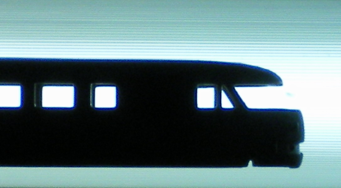

Carlo scusa..... ma che sarebbe quella cosa ? Vuoi fare una versione stile Star Trek ? [?][?] :grin: :grin:
A vederla cosi' mi da l' idea della radiografia di un rotabile.... :cool: :cool: Saluti. Egidio. :cool:
Infatti, è il muso dell'Enterprise rivisitato!! :cool:
Scherzi a parte ... era per controllare la forma dell'imperiale nella zona ricostruita, mi serviva un forte contrasto e quindi ho fotografato il modello davanti al neon.
In effetti è quasi una radiografia, sempre per i motivi che ho accennato a Giacomo. :smile:

Grazie Egidio e grazie a tutti gli amici.....eccovi una foto dove le differenze tra le casse si fanno piu che evidenti!! La larghezza, la "fisionomia" dei musi e i montanti sottili, il loro esatto numero cambiano radicalmente quello che, così com'è, altro non è che un giocattolo!! :cool: :smile:

Bellissima elaborazione. Certo che con la tua trasformazione davvero il modello e' pari al vero...... :wink:

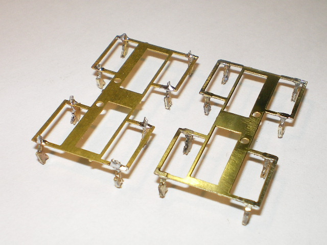

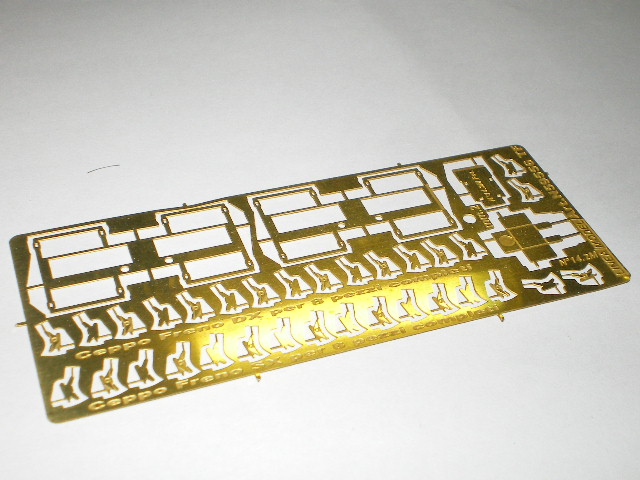

Altra prova di pazienza: questa lastrina che vedete contiene i pezzi per realizzare i due carter con tanto di ceppi per i freni per i carrelli della motorizzazione dell'automotrice. I ceppi freni vanno accoppiati, ovvero: un pezzo per fare spessore e poi sopra la riproduzione del ceppo, uniti insieme. Quindi il pezzo che serve per fare spessore va stagnato e poi gli va posto sopra il pezzo inciso.
Il ceppo così formato va poi saldato sulla piastrina del carter, nelle apposite asole.
Una volta saldati tutti i ceppi, ben 16 minuscoli pezzettini, al di sotto della piastrina, bisogna levigare il tutto fino a ottenere questo risultato.
Nella foto un carter da rifinire, a destra quello già limato e lucidato.
Questa è probabilmente la fase che più mette alla prova la costruzione della meccanica, proprio perchè c'è da saldare.
