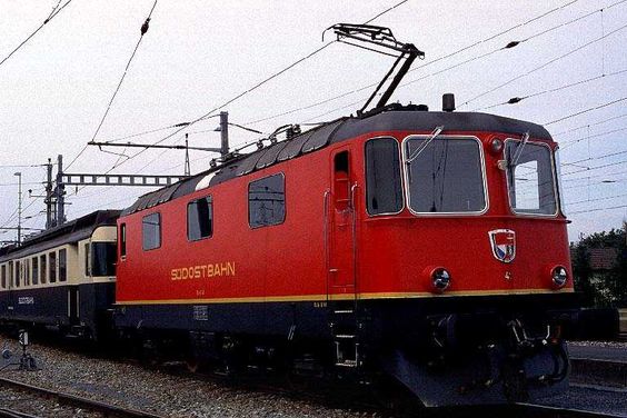

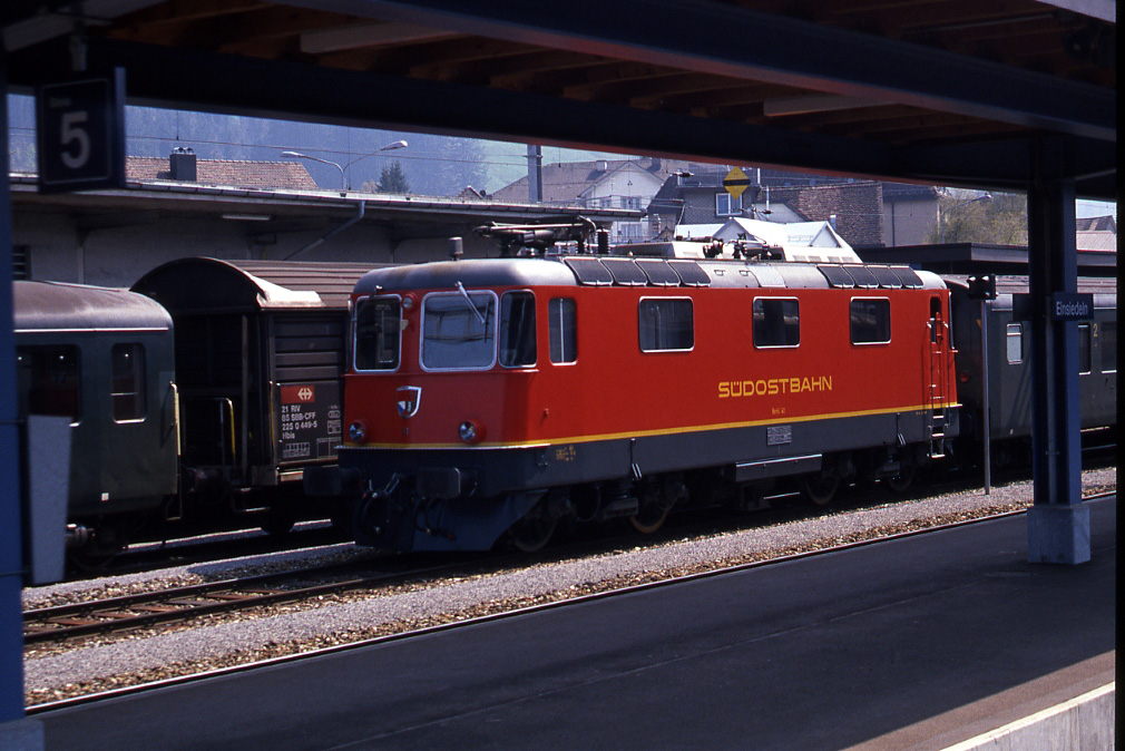

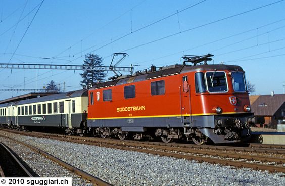

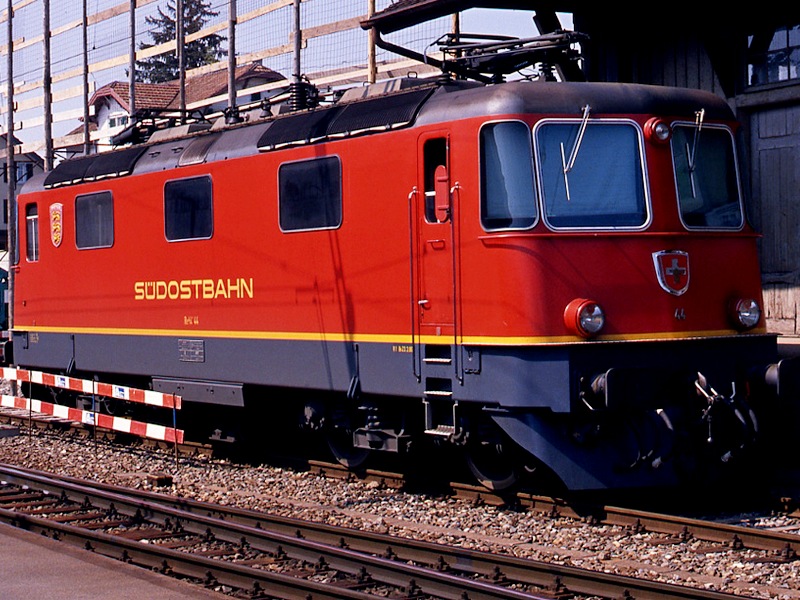

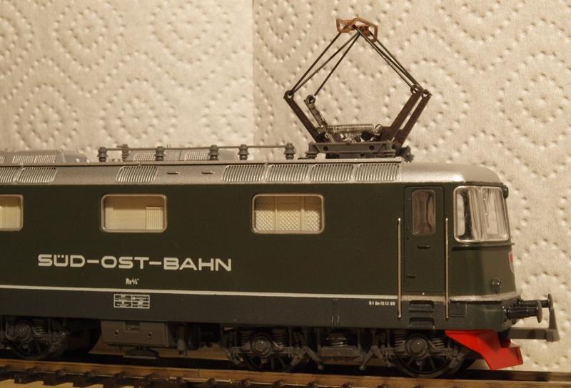

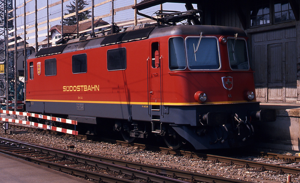

Ecco appunto, la 44 dispone di 2 pantografi, l'unica con un pantografo ė la 41 ma é di colore diverso, anche se sul web ho letto che ė stata anche rossa
Messaggi: 10414
#2627 Messaggio da v200 »
Alcune immagine della Re 4/4 II in Rosso ( la livrea varia in base agli anni di esercizio verde più indietro, rosso verso i giorni nostri )
FraPis
Messaggi: 1691
Città: Quartu Sant'Elena
#2628 Messaggio da FraPis »
La mia perplessità nasce dal fatto che le due loco fornite da DeA hanno un solo pantografo, se vado a verificare tramite le sigle serigrafate, EBT RE 4/4 113 la verde e SOB RE 4/4 44 la rossa, mi accorgo che entrambe hanno due pantografi, inoltre la loco rossa è una RE 4/4 III e non RE 4/4 II come pubblicizzato, lo so è un eccesso di pignoleria, sono piccoli particolari ma a volte fanno la Differenza [102]
Mi sembra comunque di capire che entrambe le loco sono ancora circolanti
