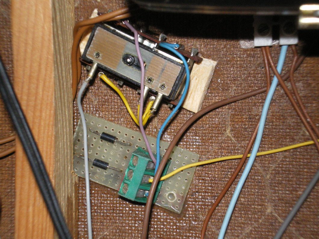

Il doppio deviatoio "inglese" risolve molti problemi di spazio; i motori sono tutti sottoplancia.
Ma che motori hai montato?
Re: La rimessa locomotive di Karlstadt
#27 Messaggio da carlo mercuri »
Peco...
#28 Messaggio da carlo mercuri »
Ecco una foto del motore Peco con il suo PL13.
Il PL13 servirebbe, normalmente, per polarizzare, in H0, il cuore del deviatoio. Io l'ho utilizzato (eheheh) come fine corsa, visto che il motore non ne è dotato.
La basetta con i diodi che si vede di lato serve a comandare, con un solo filo (eheheh) il motore.
