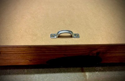

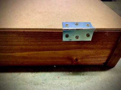

La "cassetta" è stata completata. Un pannello in MDF come coperchio fissato con due piccole cerniere ed una piccola maniglia.
Non volevo appesantire troppo il tutto ho optato per due magneti sulla base e due rondelle di uguale diametro sul coperchio.
Si evitano così aperture accidentali dello stesso.

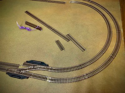

Si inizia con una posa preliminare dei binari

Certamente. Sto solo unendo i binari per marcare sul fondo la silouette del tracciato. Suggerimenti per mascherare gli scambi?

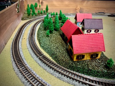

Dopo aver posizionato i binari e verificato il corretto funzionamento delle locomotive sul tracciato, ho iniziato a inserire alcuni elementi di contorno.
Non ho voluto inserire una galleria perchè sarebbe stato complicato creare dei punti di accesso per recuperare il convoglio all'interno delle stesse in caso di problemi.
Per spezzare la visione di un puro doppio ovale, ho pensato ad una "collinetta" alberata per dare un impatto più scenografico e rendere il tutto meno piatto. Non ho, volutamente, ricercato il massimo realismo che non è, al momento, la priorità.
Sto completando la stazione e poi dovrò pensare dove e come disporre una piccola piazzetta e una strada
Angelo

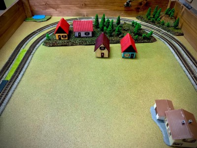

Anche la stazione è stata completata
