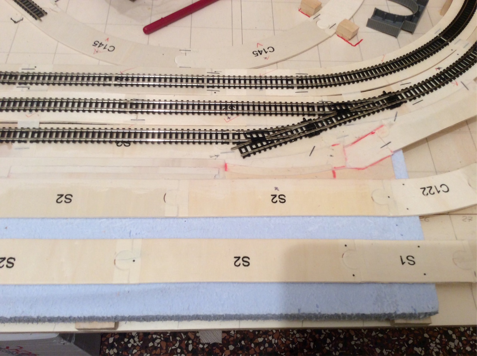

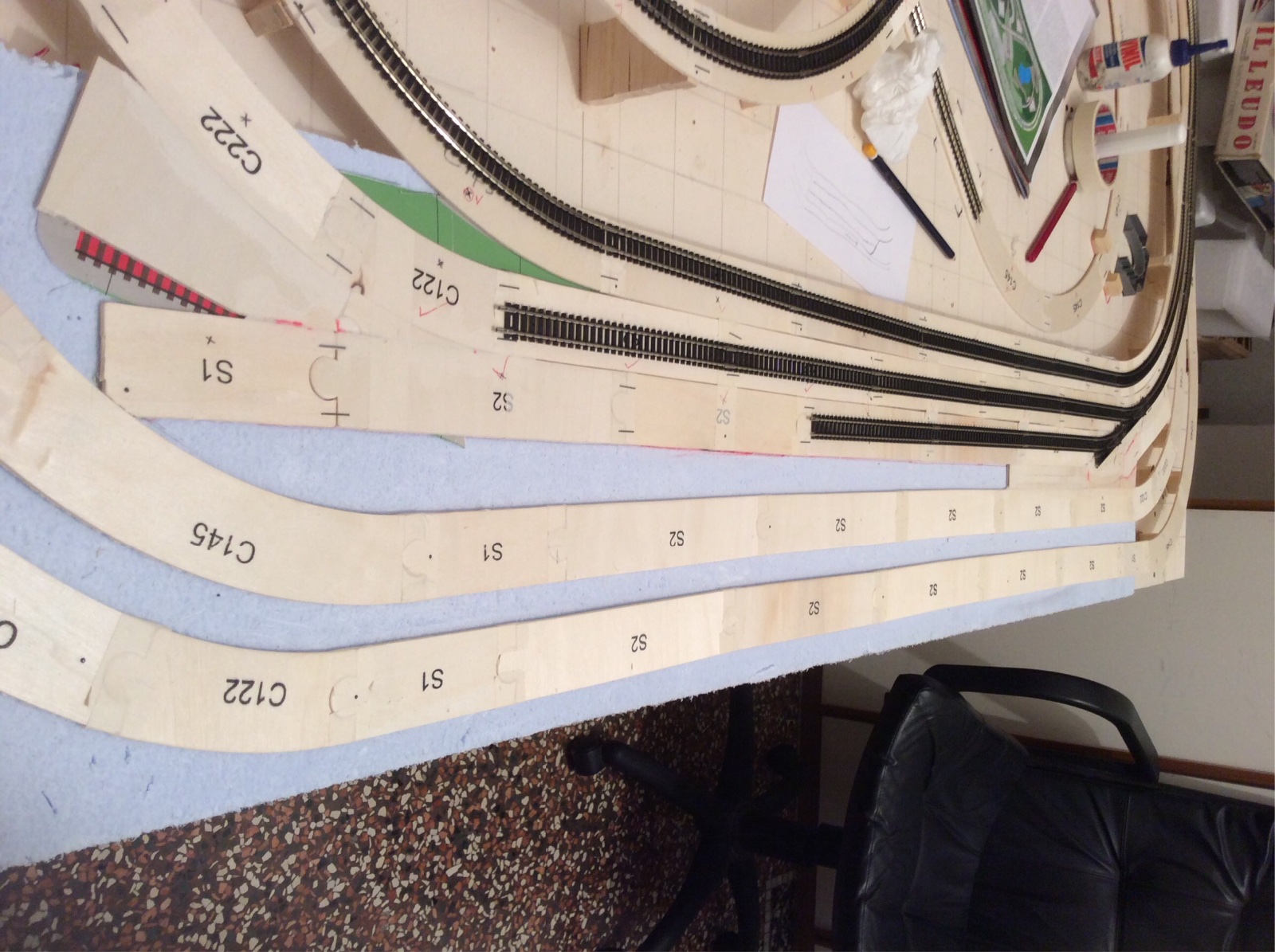

#2212 Messaggio da geluc »
Ciao ennisti, volevo una consulenza dai ns. esperti del gruppo.Allego foto dove potete vedere che ci sono in sequenza dall’interno all’esterno : i 2 binari attivi della Dea, il binario di “ servizio” della Dea, il 1 binario del mio 1 ovale aggiunto,il 2 binario del mio 2 ovale aggiunto.Vorrei fare in modo poter far salire e scendere sui vari livelli di circuito i 4 treni che a regime “dovrebbero” viaggiare in digitale sul mio diorama.( sperem ben ahahah!!!)
La mia prima idea ,dopo alcune veloci lucubrazioni, è quella di mettere tre deviatori a destra(vedi foto) e tre deviatori a sinistra medesima impostazione,ante zona stazione e due deviatori per collegare i 2 binari dei 2 circuiti ovali esterni ,mi avanzerà ancora prob 1 deviatore ( ma volendo di più, dato che potrei ovv chiedere degli arretrati con i deviatori, oltre quelli che sto giá rastrellando mentre escono i fascicoli in edicola,+ quello della Dea a casa,e quindi magari farlo prima nelle edicole senza dover fare gli arretrati).
Qualcuno dei boss mi può dare conforto e/o indicarmi quale soluzione di “scambi” vedrebbe come ideale nel mio caso?
Ciao grazie

#2213 Messaggio da geluc »
Seconda opz potrei mettere anche 4 a destra e 4 a sinistra ( 2 “catene” fatte da 2 destri e 2 sinistri ,ovv invertiti a secondo in che lato sono.)

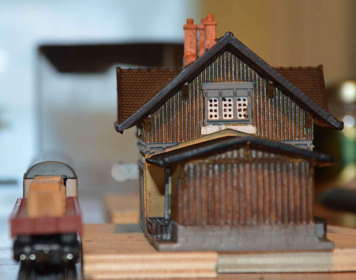

#2214 Messaggio da Sergio Trucco »

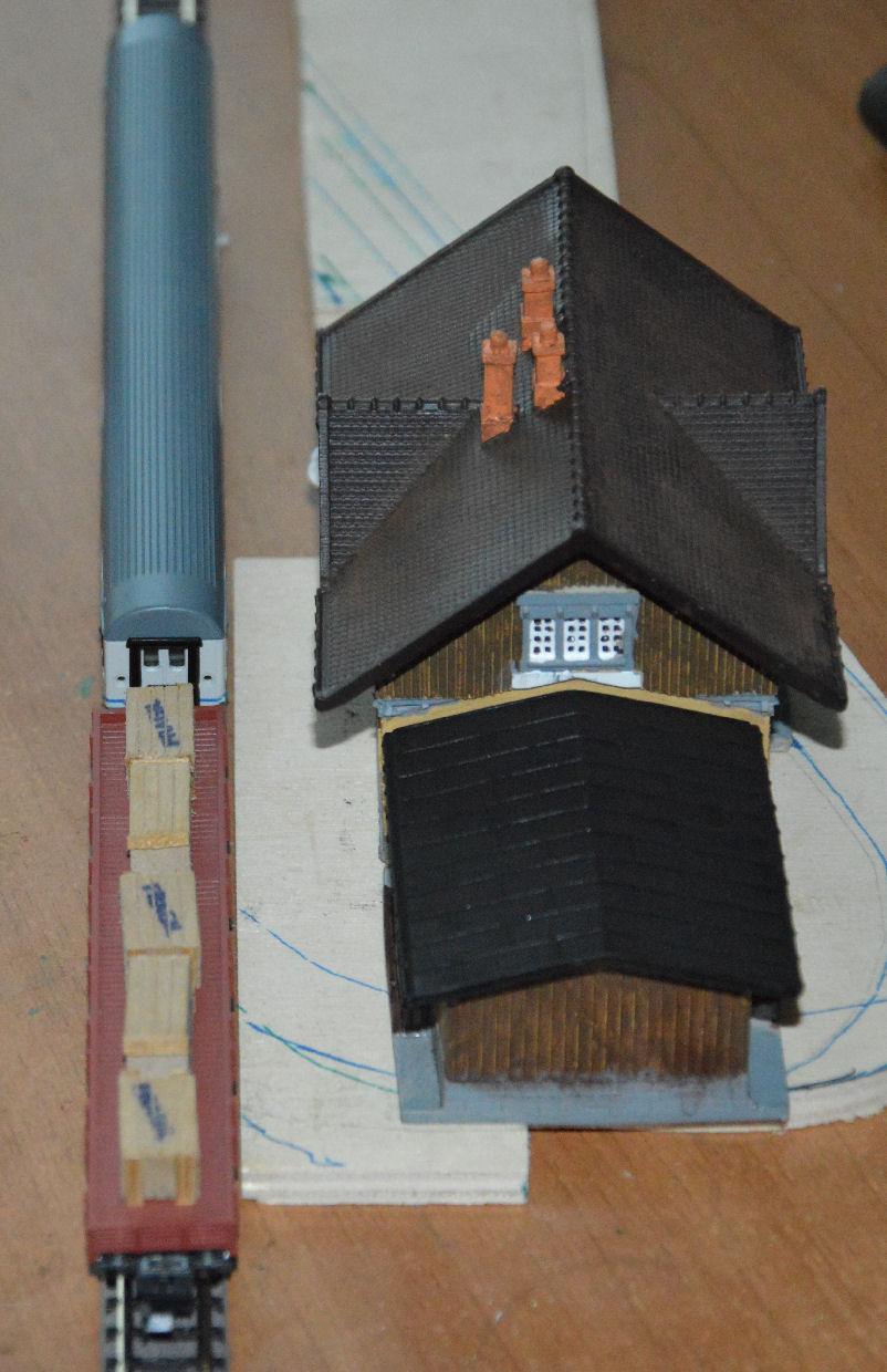

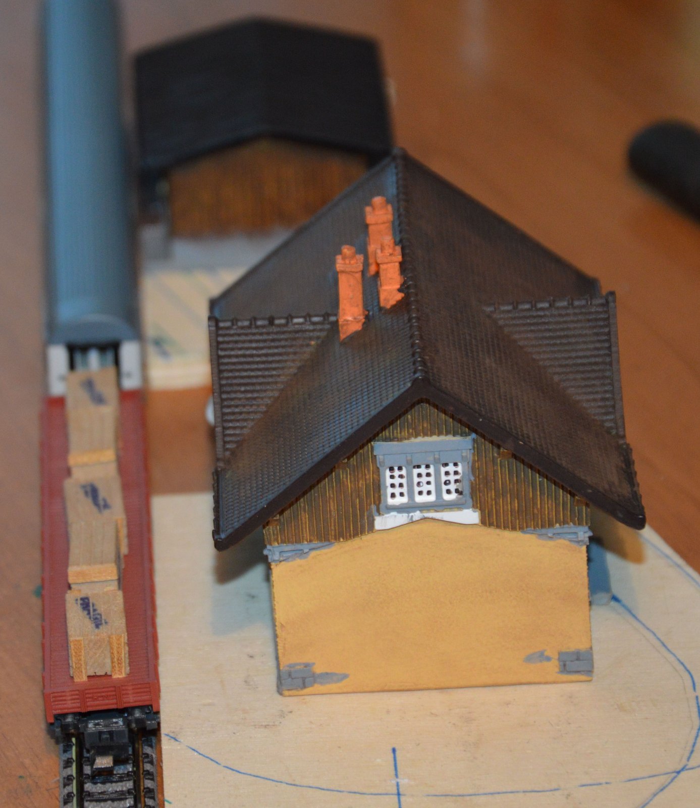

Oggi mi sono messo a lavorare sulla stazione e sul deposito merci del Gottardo e mi sono sorti dei dubbi sul montaggio. Partendo dal principio che davanti alla stazione c'è un marciapiede di almeno 2 metri, avere il deposito merci attaccato alla stazione non ha senso in quanto la pensilina di carico dei vagoni verrebbe a trovarsi a 2 metri dal carro merci vedi foto.
Mentre sarebbe più logica la soluzione di staccare il deposito merci ed inserirlo più vicino al binario. (scusa la sfocatura)
Cosa ne pensate?
Sergio

#2215 Messaggio da salseb56 »
Forse è troppo vicino. Immagina di dover usare un carrello, ruotare una cassa o altro. Non avresti spazio per farlo. Invece mi sembra una buona idea quella di allontanare i due fabbricati per gestire separatamente viaggiatori e merci.
Sebastiano
#2216 Messaggio da v200 »
Ciao Sergio,
il problema deriva dalla stazione, questo modello rappresenta una tipica stazione secondaria secondaria Tedesca anzi Prussiana K.P.E.V e non propriamente Svizzera.
Il Fabbricato viaggiatori dispone del apposito marciapiedi antistante alla stazione lato binari molto ridotto al vero è per lo più in terra battuta con riparo contenimento in assi di legno poste verticalmente con pioli in verticali piantati nel terreno per bloccare le assi , mentre il magazzino merci o postale/bagagli disponeva di un proprio tronchino di servizio a raso del piano di carico quindi il M.M ( magazzino merci ) si trova arretrato confronto il F.V ( fabbricato viaggiatori ).
Ovviamente i fabbricati anche se costruiti in tempi passati finchè rispondono ai requisiti di servizio rimangono attivi con i dovuti ammodernamenti.
Anche sul forum D&A tedesco per la stazione Hanno dovuto rivedere la posizione vedi qui
http://forum.model-space.com/default.as ... ts&t=25019
Pertanto disponi la stazione con annesso M.M più indietro in modo da ricreare un marciapiede sufficientemente largo, mentre per il M.M avendo cessato la sua funzione originale non occore più che sia servito dal proprio tronchino.
Confronto tra due stazioni la prima prussiana e la seconda quella di Altdorf CH

#2219 Messaggio da v200 »
Maurizio,
la disposizione dei deviatoi la puoi fare speculare in modo da creare accesso e uscita dai binari di sosta fronte stazione, in pratica la classica disposizione di un piazzale.
Quello che importa è avere una lunghezza per permettere la sosta di un convoglio con loco e 5/6 carrozze lunghe ( minimo 4 ) posizionato tra i deviatoi senza che i rotabili non ostacolino il transito.
Secondariamente che non si creino cappi cosa facile apportando modifiche con disposizioni deviatoi troppo complessi.
l'ideale sarebbe avere un disegno di cosa vuoi realizzare per ragionarci sopra.
qui sotto un esempio di fascio binari

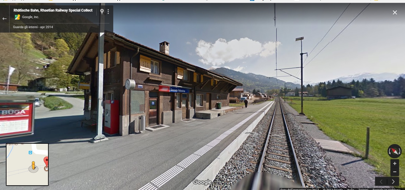

Le stazioni secondarie del canton Grigioni sono molto simili a quella fornita dalla DeA
La mia dolce metà è nata in Svizzera e periodicamente durante le vacanze ci facciamo una puntatina, In queste foto, prelevate da google maps, vi mostro la Seewis station e la stazione di Grüsch, a me ricordano molto quella della raccolta
lo street view di google maps della svizzera è stato realizzato in treno quindi è abbastanza facile dare uno sguardo

#2225 Messaggio da v200 »
La Seewis qui rappresentata è allo stato odierno, in epoca III dovrebbe avere disposti gli assi in legno tra rotaie e marciapiedi ( per tutta la lunghezza fronte fabbricato viaggiatori ) per evitare gli inciampi sulla massicciata (oggi severamente proibito attraversare a raso le rotaie )
Sia stazioni Svizzere che Tedesche sono molto simili tra loro, fatto salvo alcune che sono molto tipiche.
