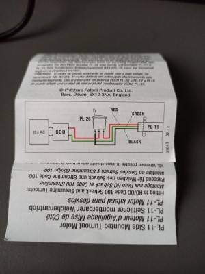

#206 Messaggio da aleps »
Ciao a tutti,
Per la maggior parte di voi sarà una domanda stupida ma per me che lo vedo la prima volta no😃:
Mi è Appena arrivato il trafo 6755 fleishmann, come connetto i fili ai due morsetti gialli per alimentazione cc o bianco e nero per gli scambi?
Alessandro
Messaggi: 3755
Re: Ferrovia Gottardo - consigli per principiante
#207 Messaggio da lorelay49 »
Scusa ma non capisco cosa vuoi dire..... in che senso come connetti?? Spela i fili, arrotoli bene il filo di rame, premi il tastino nero o giallo e infili i fili nel buchino rilasci il tutto ed il cavo è connesso [264] [253] [253]
#208 Messaggio da aleps »
Si in effetti era piu facile del previsto, è semplicissimo 🤣
Invece per quanto riguarda lo scambio, io ho i peco PL-11 con fili verde, rosso e nero. Il trafo ha il tastino ca nero e bianco:è indifferente se porto un cavo nel bianco o nel nero?oppure il verde nel bianco e rosso nel nero o viceversa?
Alessandro
Messaggi: 3755
#209 Messaggio da lorelay49 »
Per quanto riguarda gli scambi un polo sarà il comune e di solito è il cavo centrale gli altri due comandati dalla pulsantiera saranno collegati all'atro polo ed alimentati alternativamente in modo da far spostare l'ago nella direzione voluta

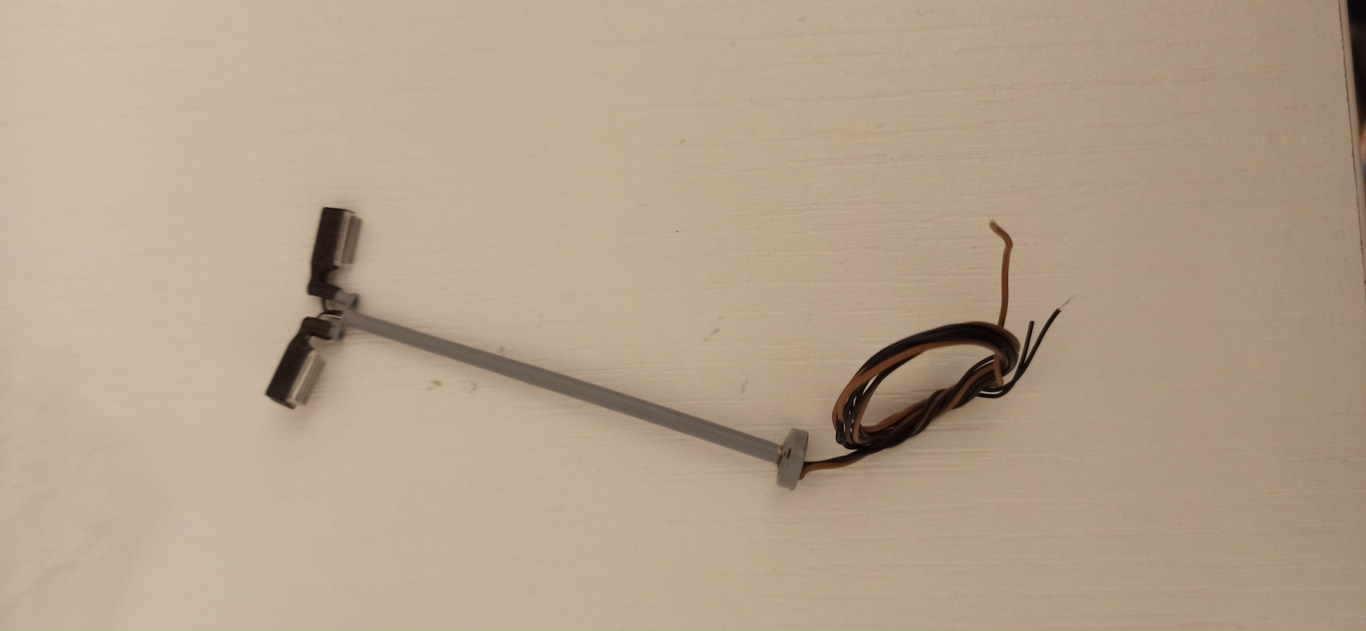

I lampioni comprati sono quelli in foto. Hanno un filo marrone che presumo sia la resistenza per cui presumo siano a led.
Potreste spiegarmi in modo semplice come e a cosa collegarli? Grazie 😀
Alessandro
#218 Messaggio da v200 »
Filo nero = negativo
Marrone = positivo
In CC ( corrente continua )
Manca la resistenza in modo da non bruciare il LED con corrente troppo alta . Il valore della resistenza , per comodità da un 1 Kiloohm (kΩ).
Da saldare al filo Marrone.
https://www.miranteelettronica.it/wp-co ... gres-4.jpg

Possono essere alimentati anche in CA, ma essendo diodi quindi semiconduttori, possono sfruttare solo una sola meta della sinusoide, quindi emetteranno la metà della luce possibile.

Ci sono 3 fili collegati al lampione:
Due neri +1 marrone saldato.
Il marrone non è già la resistenza?
Alessandro

Quindi i due fili neri sono entrambi i negativi per cui li devo collegare tutti insieme. Giusto?
Invece per quanto riguarda la resistenza, bisogna per forza saldare o c'è altro metodo per collegarla al marrone?
Alessandro
#222 Messaggio da v200 »
Hai 2 LED quindi due cavi neri per il negativo di ogni LED, uno marrone comune ai 2 LED per il positivo.
La resistenza sul marrone , se non hai il saldatore e non puoi saldare avvolgi il filo sul terminale della resistenza per fissarlo con colla cianoacrilica metodo molto empirico.
La resistenza è una piccola olivetta che va saldata al filo , solo LED molto grandi hanno già la resistenza integrata come quelli dei pannelli di comando.
Nel nostro caso purtroppo visto le dimensioni del lampione va esterna sotto plancia .

v200 ha scritto: ↑sabato 2 marzo 2024, 22:41 Hai 2 LED quindi due cavi neri per il negativo di ogni LED, uno marrone comune ai 2 LED per il positivo.
Ok grazie Roberto.
Volessi interporre un interruttore on/off, alle due linguette del pulsante porterò i due neri insieme a un polo e il marrone all altro oppure solo i neri?
Alessandro
#225 Messaggio da v200 »
@ Aleps, basta solo sul marrone . Per accende/ spegnere i led basta mettere il pulsante solo su un filo quindi interponi il pulsante sul filo marrone .
