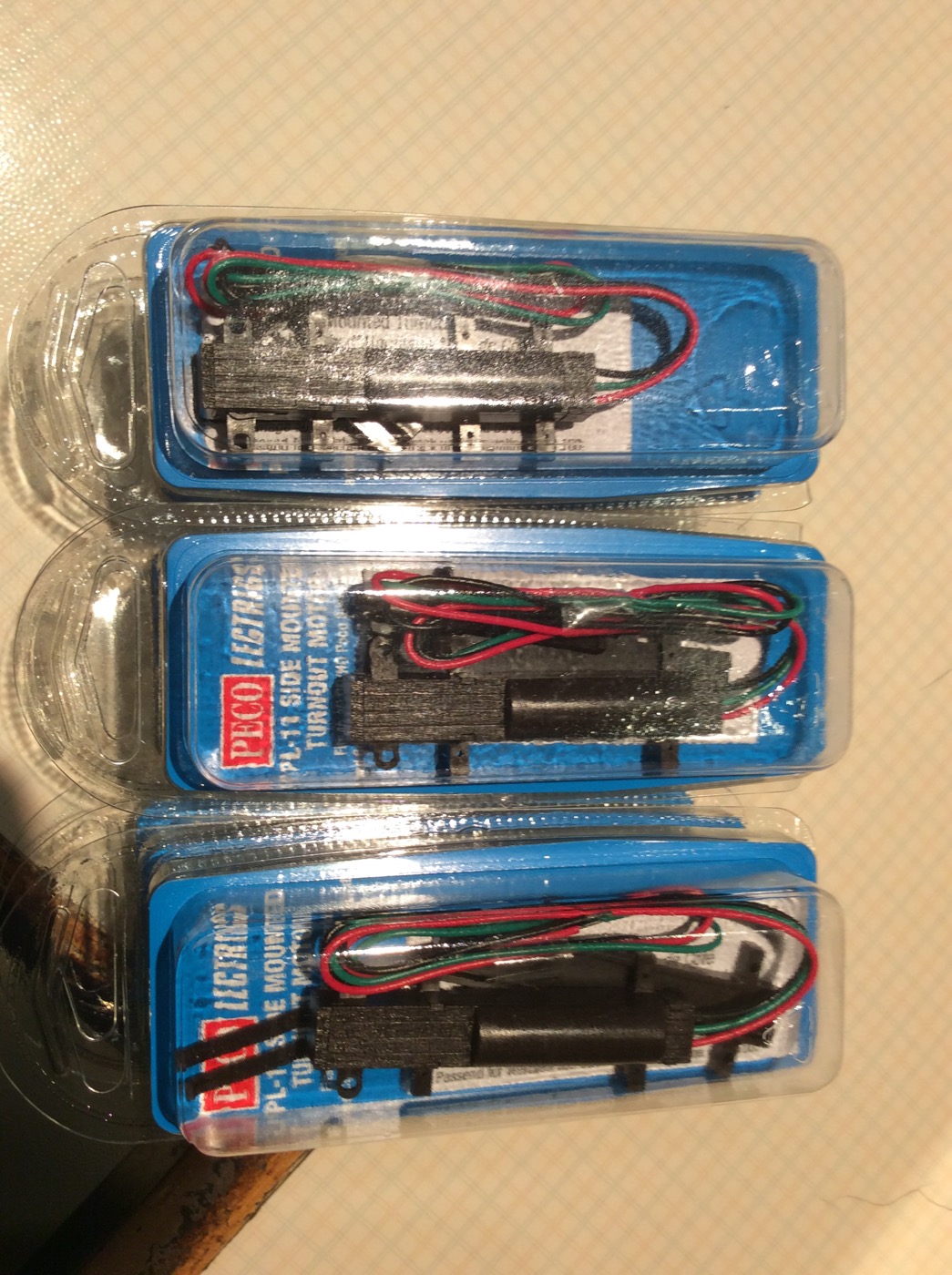

#1860 Messaggio da geluc »
Arrivati i motori per deviatori uaoh!!!!
384,63 KB

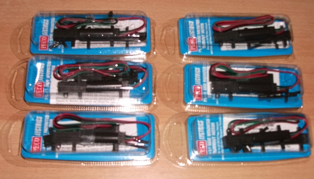

#1861 Messaggio da Excalibur »
Appena arrivati anche i miei.

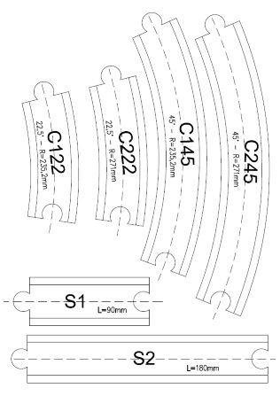

per avere un riferimento esatto ho creato stesso numero e dimensioni in lunghezza delle plance, ovviamente eliminando il raccordo tipo puzzle, per praticità ho creato la sagoma con autocad e l'ho riportata su un foglio di cartoncino, ho ritagliato i contorni in modo da creare la dima.
41,17 KB
allego il file in pdf da scaricare e stampare in A4 in scala 1:1 (senza adattare)
Dima Plance DeA.pdf (23,07 KB)
