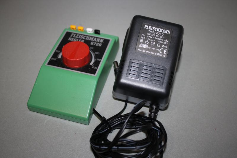

Per ingannare l'attesa ho acquistato questo trasformatore/regolatore usato per 29,94 euro comprese le spese di spedizione, spero di aver fatto un buon affare
https://modellbahnshop-baumann.de/epage ... oducts/267
266,05 KB
è forse un po piccolo, ti giro le caratteristiche rilasciate dalla Flieschmann:
Questo set di regolatore di marcia è idele per i principianti e per la marcia con un solo treno. IL set è composto dal regolatore di marcia 6720 e dall'alimentatore a spina 6710, perfettamente compatibili l'uno con l'altro.Il regolatore di marcia consente ovviamente di regolare a distanza la marcia in entrambi in sensi. Ruotando la manopola sulla posizione zero si mette in posizione di fermo. Protetto automaticamente contro il sovraccarico. Si collega in modo semplice al trasformatore, utilizzando dei pratici morsetti.
Dati tecnici:
#9632; Tensione di esercizio: 0-14 V =/0.6 A
#9632; Uscita accessoria separata: 14 V =/0.85 A
Hai comunque fatto un affare in quanto costa 77 di listino, hai sempre tempo per prenderne uno veramente potente come il 6755 da evitarsi l'intermedio in quanto meno potente di quello che hai preso tu.

@ Francesco per il nostro plastico può andare bene, due loco anche tre le gestisce per i deviatoi visto il progetto base (tre deviatoi ) anche montando i motori ( non funzionano mai contemporaneamente ) li gestisce per i Peco forse è al minimo andrebbe almeno a 16V ca l'uscita secondaria ma per il prezzo hai fatto un affare. rimane utile un alimentatore/ regolatore da laboratorio per fare i vari test. Personalmente è nella mia dotazione.
Decisamente meglio rimane il trasformatore Fleischmann 6755 http://www.fleischmann.de/it/product/11 ... ducts.html

In ogni caso, anche il 6755 ha delle caratteristiche elettriche non proprio brillanti, si parla comunque di potenze di 2 decine di VA, chi determina la potenza è il trasformatore ed il 6720 ha l'alimentatore separato, se la componentistica del regolatore supporta qualche watt in più ho la possibilità di sostituire l'alimentatore con un altro più performante (2A), cosa che è più difficile nel 6755 in quanto ha il trasformatore integrato.
Appena arriva verifico la componentistica dell'elettronica del regolatore :wink:

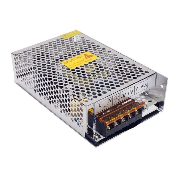

Ci sono alimentatori switching di ottima qualità anche per pochi euro, i trasformatori ferromagnetici, per via degli ingombri, dei pesi e sopratutto del costo dei materiali sono stati rimpiazzati dagli alimentatori switching, utilizzo tranquillamente questi alimentatori per la realizzazione di impianti di allarme, di automazione anche con sistemi bus per build automation senza problemi
Questo ad esempio lo utilizzo senza problemi per l'alimentazione di impianti di videosorveglianza e si può acquistare per poco più di 20 euro
https://www.3gweb.it/prodotto-148200/Al ... V-10A.aspx
128,54 KB
Volendo si possono ottenere alimentatori switching multitensione 3-5-12VDC cannibalizzando vecchi alimentatori ATX dai PC in disuso, con qualche piccola modifica vengono fuori degli ottimi alimentatori ventilati da laboratorio :wink:

C'è sempre un grande dibattito tra chi predilige gli alimentatori lineari e chi quelli switching :grin: ma quali sono le differenze principali? (senza entrare nella complessità dei due differenti circuiti elettronici)
In generale gli alimentatori switching offrono molti più vantaggi che svantaggi rispetto agli alimentatori lineari, oltre il peso ed il costo dei materiali, il loro rendimento si avvicina al 90% contro il 40% dei lineari, la nota dolente è l'alto "rumore" delle interferenze elettromagnetiche per questo motivo necessita di un buon filtraggio, per questo motivo l'alimentatore lineare è ancora preferito negli amplificatori Hi-Fi e negli strumenti di controllo da laboratorio, ad esempio oscilloscopio, un altro vantaggio degli alimentatori switching è la possibilità di avere una tensione variabile in uscita anche più alta della tensione di ingresso, impossibile nell'alimentatore lineare

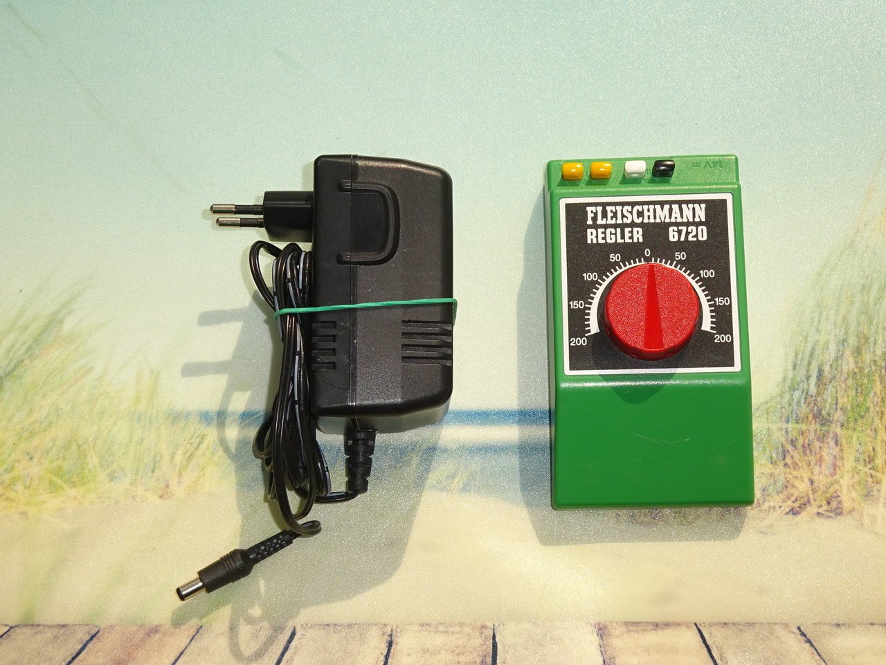

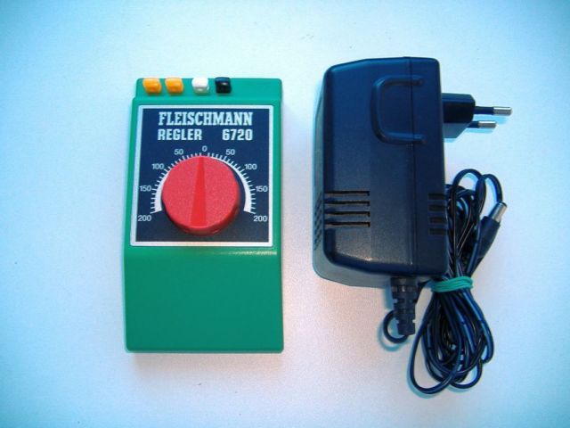

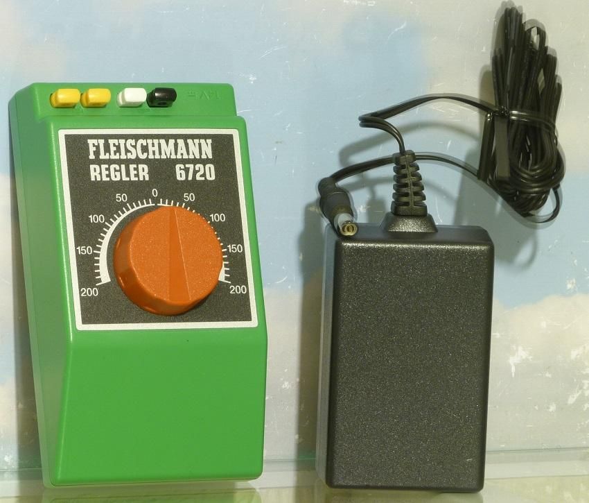

Volendo in rete si trovano alimentatori switching stabilizzati che erogano meglio la corrente di questi economici ( in effetti le case tendono a farli strapagare ) forniti negli start set
Un'informazione Roby, dalla foto allegata mi sembra che l'alimentatore in dotazione al FL 6720 non sia switching ma lineare, mi è sembrato di capire che tu ne possiedi uno, puoi cortesemente fare una verifica?

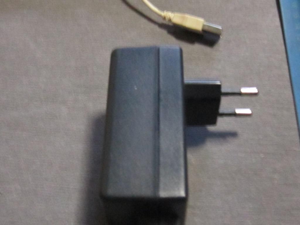

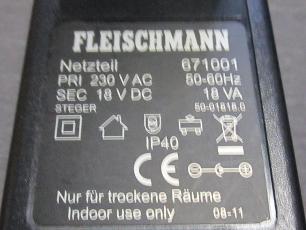

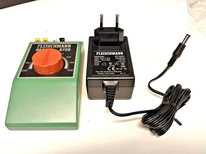

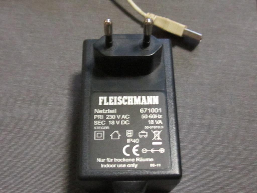

#1819 Messaggio da sal727 »
E' sicuramente lineare, viste le dimensioni, hai detto che lo hai preso usato, essendo un vecchio modello aveva quel trasformatore, qui si vede meglio è messo sul fianco
adesso come puoi vedere lo vendono con un switching
e non è più a 14V ma a 18V
