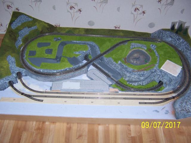

v200 ha scritto:
Dal minuto 1,46 vedete il leggero dislivello tra i due binari affiancati della parte DX tracciato che vi ha fatto pensare a delle difformità dalla cartina
I binari sono paralleli come è visibile da questa foto durante la fase di costruzione
54,98 KB

#1754 Messaggio da v200 »
Hai notato bene Maurizio,
il tracciato arrivando da SX prima di imboccare il ponte ha una lieve curva per compensare il tratto rettilineo che passa sul ponte, infatti è uno dei punti critici dove posare il tracciato in modo che assuma un andamento regolare in entrata e uscita sul ponte senza far urtare i predellini carrozze sui marciapiedi di servizio del ponte

Messaggi: 10414
#1757 Messaggio da v200 »
Corretta la tesi di Francesco, basta porre una buona cura nel posizionare i binari per evitare che carri o carrozze tocchino il marciapiede come con i portali galleria.
La parte più noiosa ma ASSOLUTAMENTE da farsi e posizionare a regola d' arte i binari per evitare inconvenienti alla circolazione.
Il più delle volte il transito di una loco isolata sul tracciato evidenzia solo una parte dei difetti, il massimo si ottiene con carrozze lunghe accoppiate in due ogni più piccolo difetto viene evidenziato.

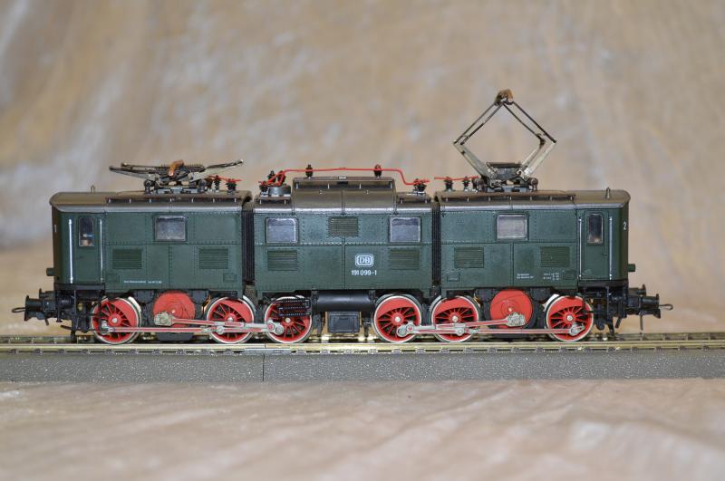

#1771 Messaggio da Sergio Trucco »
ho purtroppo una brutta notizia sugli scambi della D&A non tutte le loco girano la BR 191 e la 103 Tedesca e nemmeno il gtw2/6 (RABe 526) non girano deragliano per loro ci va uno scambio meno angolato al massimo un 15°, stranamente gira il coccodrillo in pratica su 4 loco ne gira una devo pensare a qualche altro scambio. Ci sono i Peco streamline codice 80 o i trix. Qualche consiglio.

#1772 Messaggio da v200 »
Riesci a mettere marca e n di catalogo? Delle loco.
Di solito i problemi maggiori le danno le vaporiere pluri asse.
Cosi ad occhio penso più ai bordini ruote che al angolo deviata o a un problema di non tallonabilita del deviatoio Dartstaed

#1773 Messaggio da Sergio Trucco »
Grazie per l'aiuto
Questi sono i dati, le prime due proprio saltano sullo scambio in avanti tallonando passano
BR 191 ROCO 23230

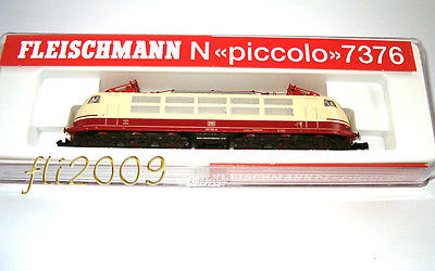

103 Fleischmann 7376

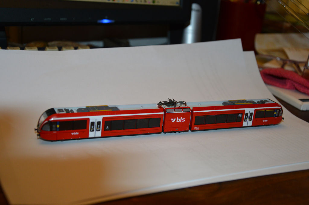

PIKO 40221 GTW 2/6 toccano le casse in curva sullo scambio mentre nelle curve gira perfetto.
