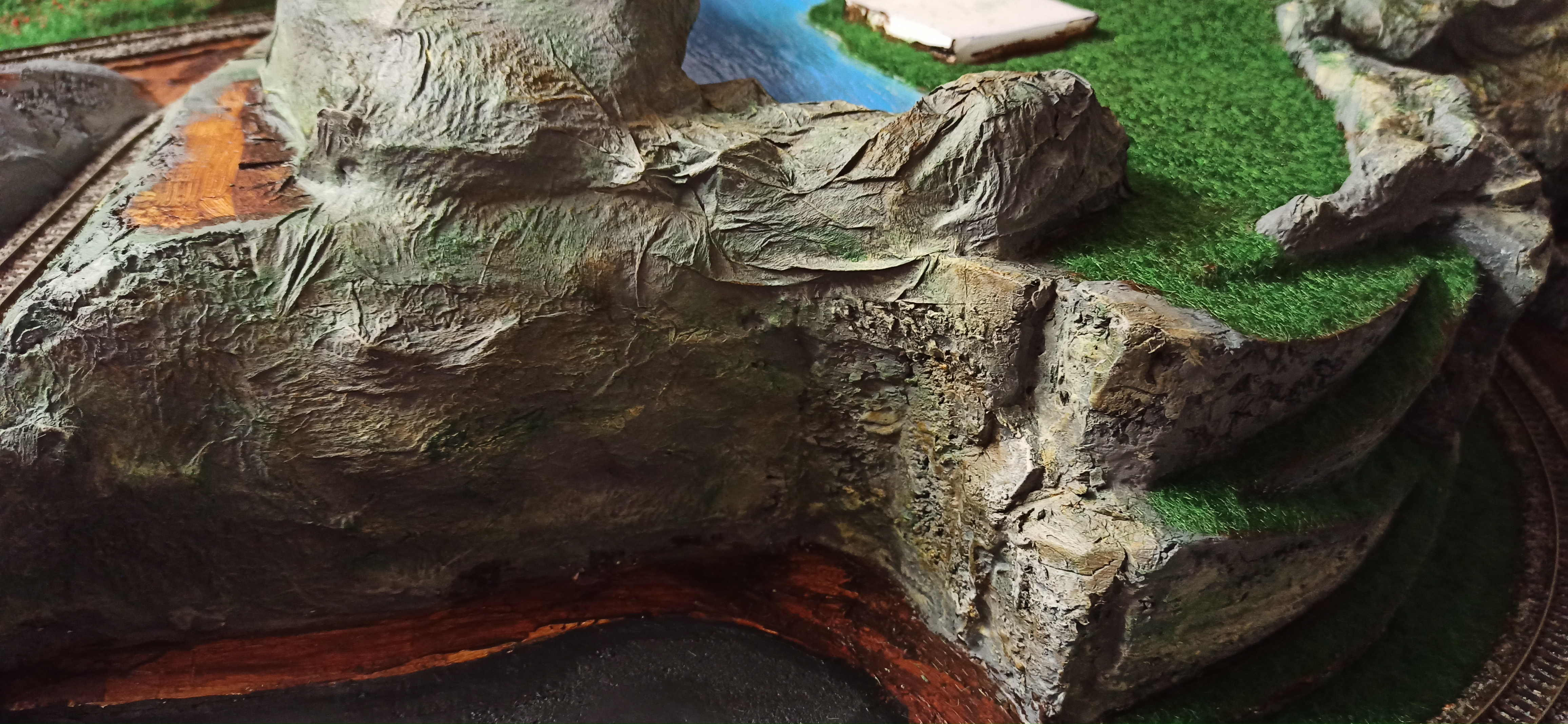

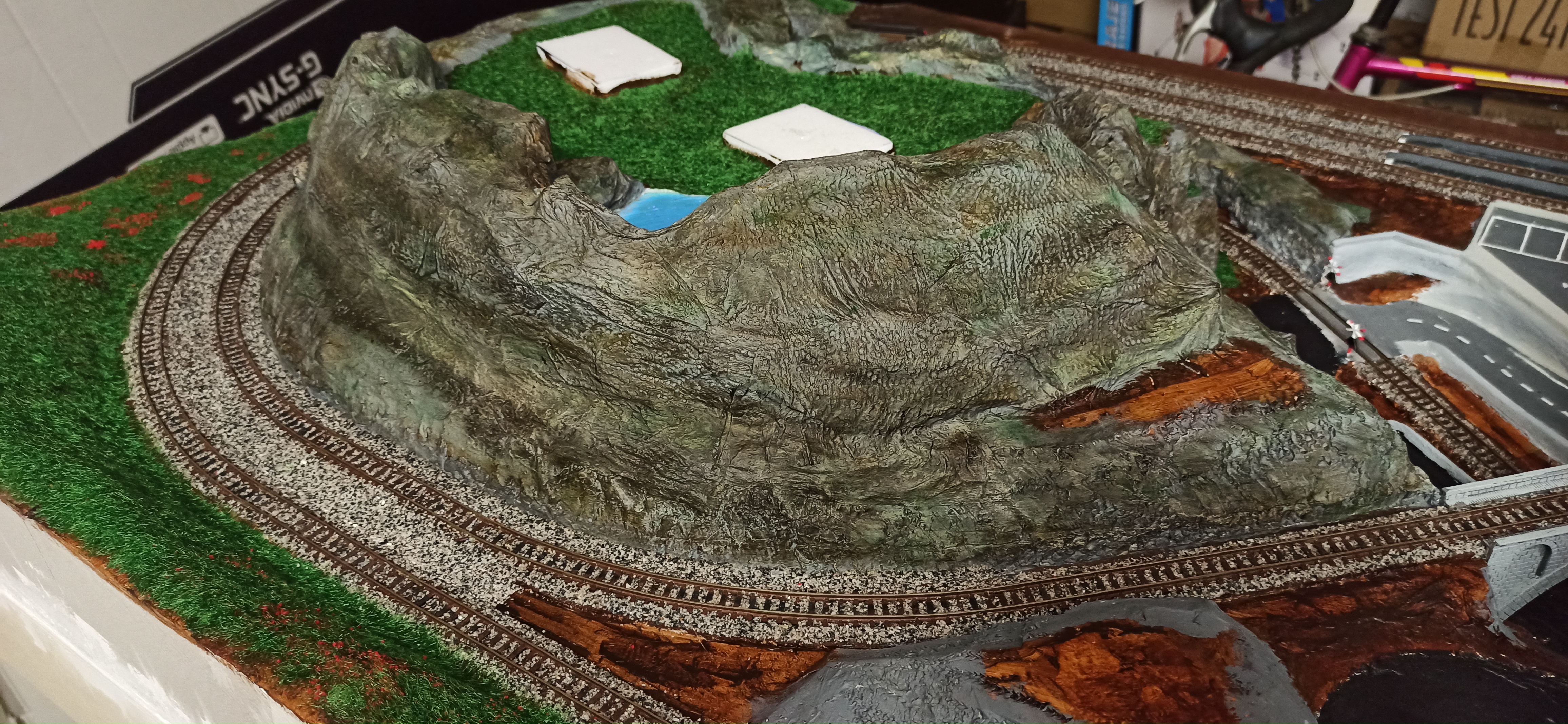

Oggi ho provato a lumeggiare una porzione di montagna, però non sono completamente soddisfatto del risultato. Con la tecnica del pennello asciutto ho usato del giallo crema, verde muschio e terra di Siena bruciata. Non saprei se devo schiarire di più o usare altre tonalità di colore. Voi che dite:

Re: Ferrovia Gottardo - consigli per principiante
Poi con un po' di erba cambia ancora la colorazione
Invece per l 'erba, metteresti qualche ciuffo anche sulle pareti verticali?
- Messaggi: 10415
- Nome: roberto
- Regione: Piemonte
- Città: Torino
Per cespugli e ciuffi mi piace posizionarli in modo da variare il terreno, anche su pareti verticali ma senza esagerare.( quasi come un tè, meglio diluito da passare in più mani che evita una tonalità troppo scura se troppo carico )
N.B il terra di cassel e un mix tra nero e marrone senza alone rossastro cerca tra Maimeri, Windsor & Newton o Marche valide . Quelle meno pregiate virano troppo sul rossiccio.
Inoltre ha un colore più uniforme.
Bel lavoro.
