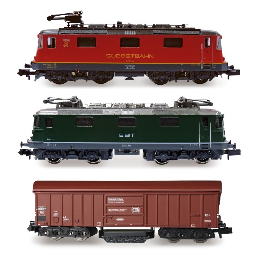

Guardando le pagine pubblicitarie della nuova campagna per la ferrovia del Gottardo sul sito della DeA
https://www.model-space.com/it/costruis ... tardo.html
ho notato alcune immagini che mi hanno incuriosito, in questa foto
la loco verde è uguale alla rossa a parte il colore, in quest'altra invece è diversa
a parte le scritte la verde è la versione con due pantografi, è veritiera la prima o la seconda foto? [8]
inoltre le due loco hanno pantografi iin versione monobraccio quando sul forum tedesco la vediamo con il classico pantografo
a noi che modello ci daranno?
Sto proprio pensando che le foto pubblicitarie non siano i modelli della Darstaed :geek:

Molto probabilmente la stessa del Forum Tedesco, avendole in stock se ne vorranno liberare e l'altro modello forse lo consegneranno con la seconda edizione.

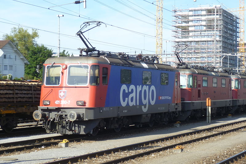

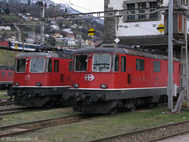

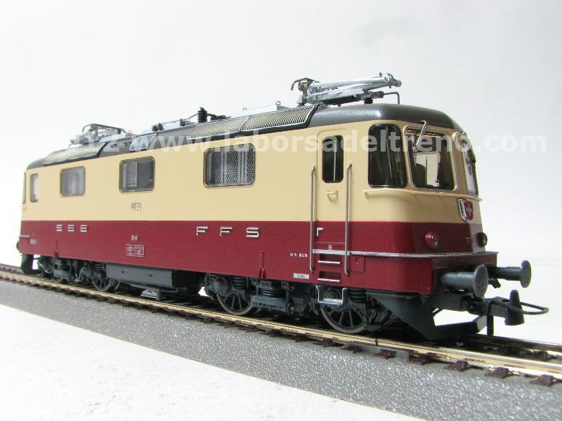

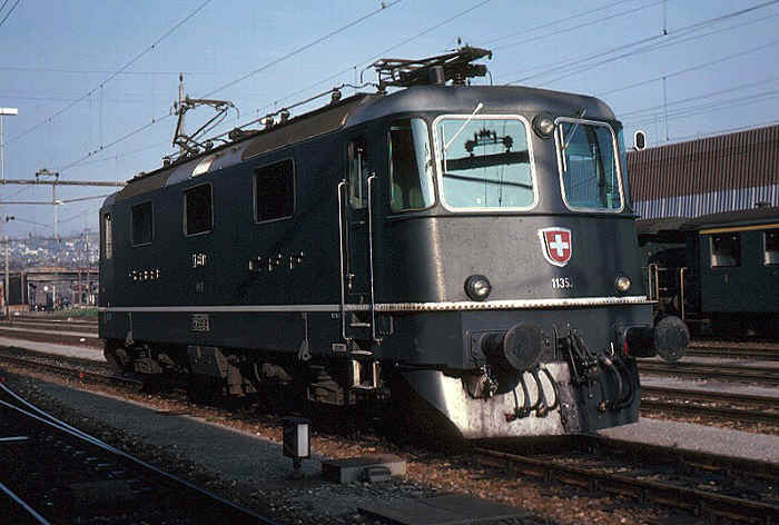

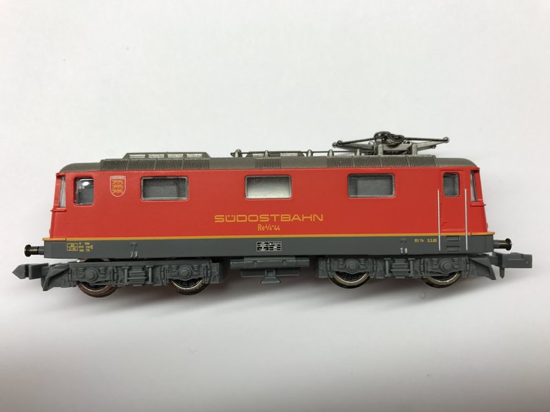

Riguardo alle loco partiamo dalla Re 4/4 III( riclassificata Re 420) con un pantografo vecchio modello rossa Sudostbhan che in realtà con il Gottardo a poco che fare visto che impegna tutto un altra linea la SOB ovvero linea Sud Est Svizzero Schweizerische Südostbahn SA.
La Re 4/4 III in verde sempre mono pantografo appartiene invece alle ferrovie Federali Svizzere SBB - FFS - CFF che sul Gottardo furono una presenza costante assieme alle Re 6/6 più volte in accoppiata sia tra re 4/4 che con 6/6 .
La Re 4/4 III SBB ( verde per la D&A ) fu mutuata dalle loco Re 4/4 della Sudostbahn che avevano rapporti più corti permettendo di salire sulle ripide linee del Gottardo, queste loco potevano trainare indifferentemente carrozze o carri merci. Dagli anni 60 fino al 1983 la livrea era in verde scuro ( fari tondi ) per poi passare a quella rossa ( fari rettangolari più altre migliorie ) nel 1960 alcune loco assunsero la livrea arancio/crema Swiss Express, mentre nel 1970 altre loco assunsero la livrea rosso crema per i convogli internazionali in transito ( TEE ) , dal 2002 le varie Re 4/4 passarono alla divisione Cargo adottando la livrea rosso/blu

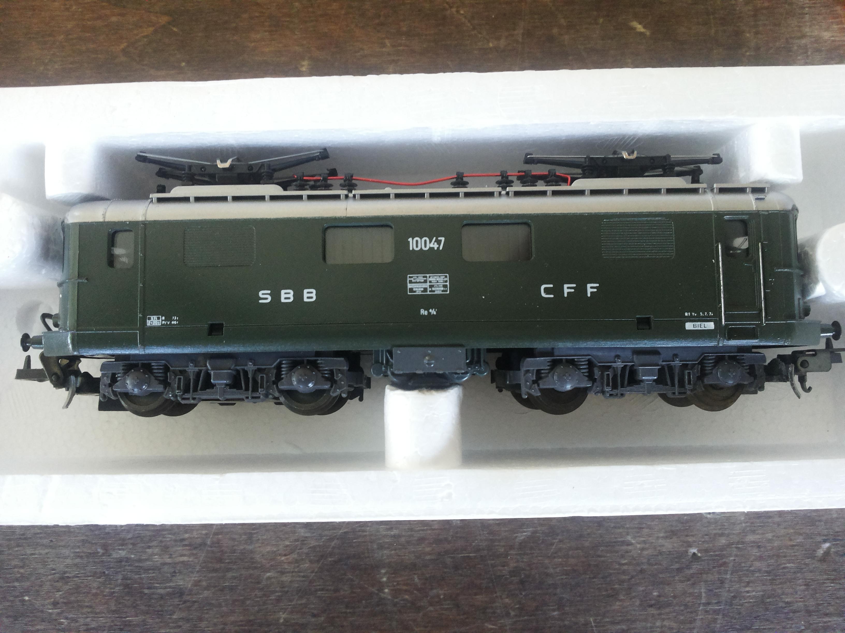

la Re 4/4 II ( verde con 2 pantografi ) aveva i rapporti più lunghi pertanto faceva più fatica a salire lungo le rampe del Gottardo e veniva utilizzata su linee in pianura
Nate nel 1964 sono ancora in servizio nella divisione cargo ( 50 anni di carriera ).
Avendo effettuato vari aggiornamenti queste loco in base alle serie differiscono in vari particolari dai pantografi, fari, luci etc

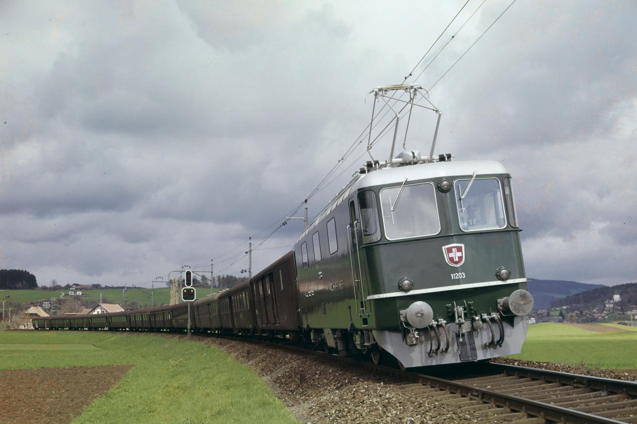

Alcune foto

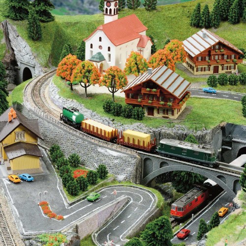

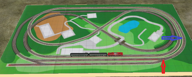

Scusate vedo che sia nelle foto che in questo video tra i due binari esterni in curva c’é dello spazio di erba verde, mentre il tracciato della piantina della Dea che abbiamo usato per sagomare il circuito per posizionare poi le plance di legno li fa correre pressoché affiancati.
Errore o che altro? C’è parecchia differenza tra le due impostazioni che ne dite?

Lo avevo notato anch'io, ma credo che non faccia differenza, a meno che i vagoni non si tocchino in curva, questo potrà dircelo Salvatore, Roberto, o Francesco che è molto avanti col lavoro.

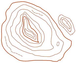

#1744 Messaggio da v200 »
Il tracciato sul filmato di youtube segue perfettamente la cartina di riferimento della D&A.
Il punto che sul filmato sembra differente da Voi citato è il risultato della visione 2D della cartina al 3d della realtà.
i due punti che sfalsano le percezioni dalla cartina al tracciato reale sono questi
<font color="red"> In rosso </font id="red"> lo schiacciamento del binario semi curvo per la compensazione angolo uscita deviata.
<font color="blue"> In Blu </font id="blue"> la mancanza di curve di livello ben riportate per far notare i leggeri dislivelli tra un piano e l'altro come sulle cartine topografiche.
337,17 KB
schema curve di livello

Dal minuto 1,46 vedete il leggero dislivello tra i due binari affiancati della parte DX tracciato che vi ha fatto pensare a delle difformità dalla cartina
