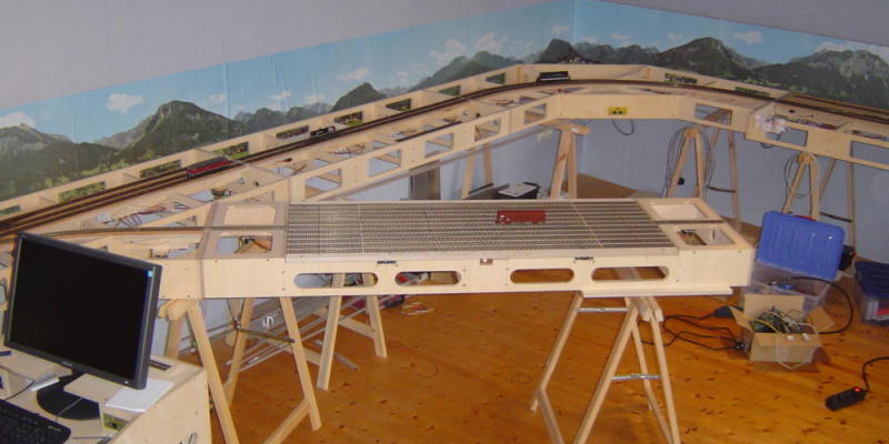

Guarda la più semplice creare una coulisse per intercambiare vari convogli, in modo da variarne la circolazione sul plastico :wink:
Messaggi: 10414
#156 Messaggio da v200 »
In pratica la coulisse o Fiddle yard è un cassetto mobile fuori dal plastico dove preparare vari convogli per alternarsi a quelli presenti sul plastico.
Non ha paesaggio ma solo i binari, può essere manuale o motorizzata.
Di solito viene separata dal plastico tramite un separatore scenico che può essere
Montagne con galleria,
Stazione di testa.
Pannello scenico azzurrato con semplice foro per il passaggio occultato da alberi o edifici.

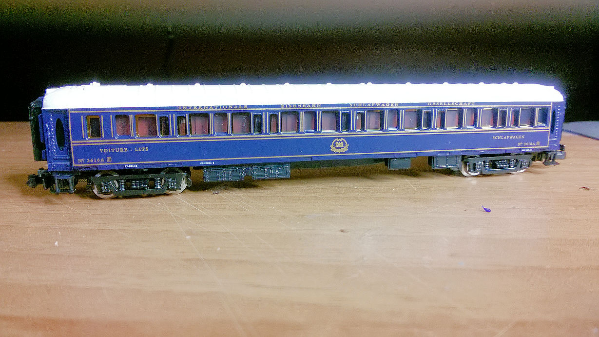

#171 Messaggio da marione »
Arrivato il secondo numero nella mia edicola:
che bella la vettura completata !!!!
Altro che sottomarca e/o discorsi vari !

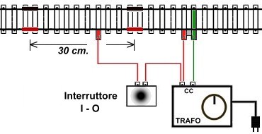

Scusate.. Essendo un neofita molte cose non le so e potrei fare delle domande stupide per voi.. Comunque per sezioni isolate cosa s intende? A cosa servono e come si realizzano? Grazie a tutti

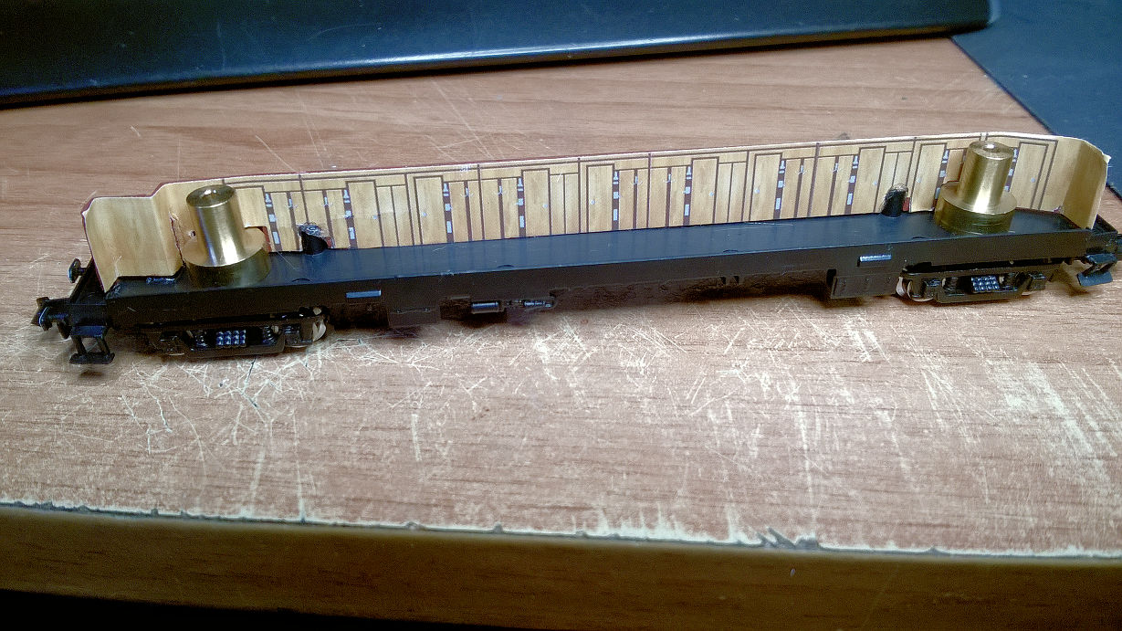

#174 Messaggio da sal727 »
Preso il secondo fascicolo, e subito montata la prima carrozza
non c'è scritto nel fascicolo, ma meglio mettere qualche goccia di colla per stabilizzare l'ìinterno, senza si muove
non è male, abbastanza definita, che dire per aver speso in tutto 6,98€ :cool:

#175 Messaggio da v200 »
Il sezionamento è un tratto di binario isolato elettricamente tramite scarpette o tagli .
Serve per fermare un locomotore ( in analogico tramite un interruttore posto su di un filo) in modo da fare girare un altro locomotore sul medesimo tracciato mentre il primo è fermo con un solo alimentatore o trafo.
Utilizzando in analogico un solo trafo, attivandolo faresti funzionare tutte le loco sul plastico. Con i sezionamento puoi fermare le loco dove ti serve permettendo di attivare solo quella che vuoi pilotare.
19,11 KB
Un interessante sito per imparare un po di rudimenti
http://www.flaviocapra-bernina.net/plas ... nuale.html
