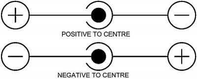

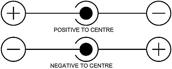

aleps ha scritto: mercoledì 15 aprile 2020, 20:32 Ok bene.. In un comune alimentatore come lo riconosco il negativo? Filo tratteggiato?
Generalmente è scritto sulla targhetta dei dati, di solito il negativo sta nella parte esterna dello spinotto, in ogni caso sarebbe opportuno verificare con un multimetro (tester)
FraPis
Messaggi: 1691
Città: Quartu Sant'Elena
Re: Problema motore scambio plastico DeA
#135 Messaggio da FraPis »
Teoricamente l'alimentatore dovrebbe riportare una tra queste due immagini, dove si indica chiaramente la polarità dello spinotto
#136 Messaggio da aleps »
[98] Perfetto, con l alimentatore scatta benissimo... Grazie mille [98]
