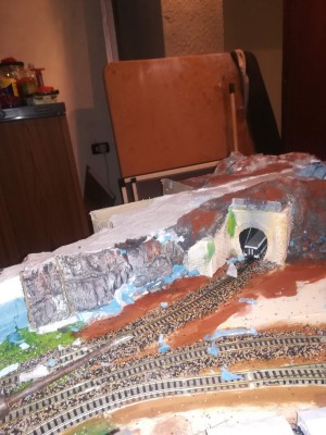

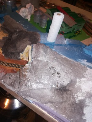

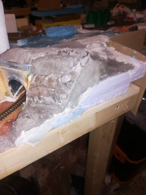

Buona domenica, in questi giorni mi sto dedicando alla formazione delle rocce ,dopo aver incollato polistirene, aiutandomi con della garza della noch che ho trovato in cassetto ( acquistata diversi anni fa)indurita con del gesso marrone sempre della noch combinato con acqua e vinavil e aiutandomi in alcuni posti con del sughero. Dunque appena finisco dovrei cominciare a dare il colore , vorrei usare del marrone (terra di siena ) con degli spuntoni in grigio chiaro e un pò di erbetta quà e là, perchè non vorrei caricare troppo queste rocce aride, che ne dite?

Non mi sembra male, dovresti dare più luce al ambiente risulta un po' scuro . Si fa fatica a vedere i dettagli

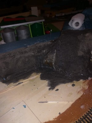

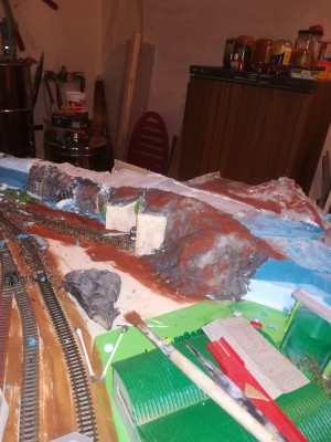

Grazie Ragazzi ,per l'incitamento. Purtroppo la foto non era chiara perchè lo stucco era ancora fresco , si tratta dello stucco della noch colore marrone scuro ma asciugandosi schiarisce, oggi ho continuato con la definizione della stradella incollando ai lati pezzi di sughero che poi dovrei definire con la copertura della tela imbevuta di acqua e colla vinavil, appena sarà tutto asciutto vedro di dare un po di colore con qualche spennellata di terra di siena e un po di grigio chiaro e poi mettere qualche ciuffettino di erba.Oggi sono arrivato a completare questo,come si nota dalle foto

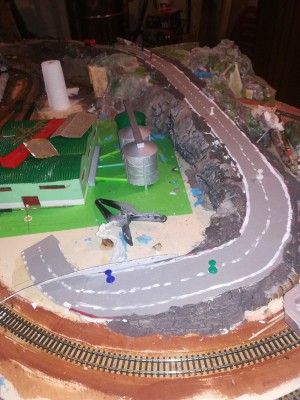

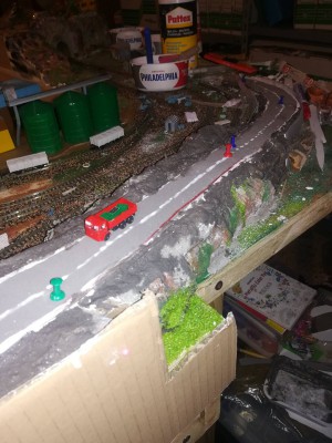

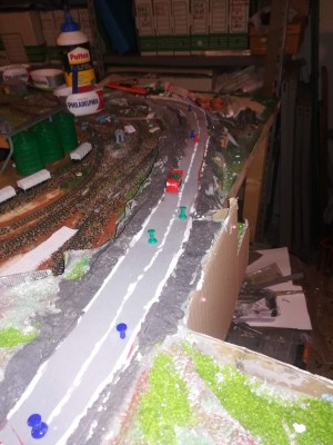

Voglio farvi vedere qualche foto fatta con il telefonino , che fa letteralmente schifo, ma per ora mi accontento di queste prossimamente vedrò di farle con una macchina fotografica. la stradella è ancora incollata da poco debbo ancora camuffare ai lati con del prato comunque con la proporzione del camioncino mi pare che ci siamo.
Peppe Petronio

Si ok Peppe. Mi sembra che sia proporzionata (la strada) con il resto. Saluti. Egidio. [51]

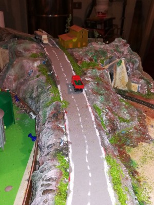

Grazie Egidio, oggi spero di avere quasi completato il lavoro mancano pochi ritocchi e la posa di alcuni tratti del guardrail. Ecco alcune foto dei lavori in corso, sono ben accetti consigli utili al miglioramento dei colori e delle posizioni delle piante.

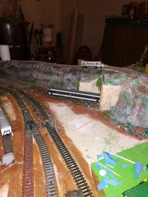

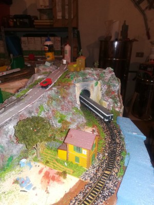

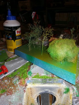

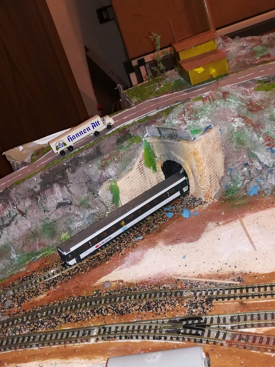

Salve Ieri ho messo qualche aggiuntivo con dei cespuglietti vicino e sopra la galleria ho incollato del polistirene ai bordi per poi fare delle piccole collinette , sto continuando a posare il ballast lungo le rotaie, con molta pazienza specie in prossimità degli scambi per evitare di incollare anche quelli [99] [99]
Peppe saluta
