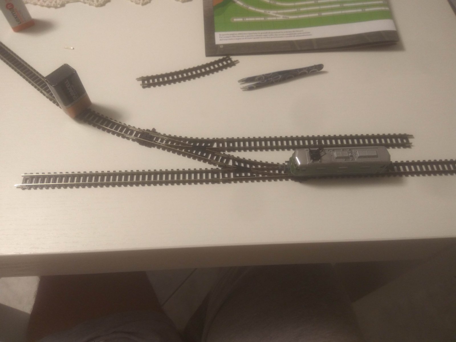

Ciao a tutti,
Ho un problema di passaggio di corrente nel seguente scambio. Partendo dalla loco verde e muovendomi verso destra arrivato in prossimità degli aghi la loco si ferma, se mi metto nel binario parallelo invece passa, cosa potrebbe essere?

#103 Messaggio da aleps »
Lo scambio in oggetto è quello destro. Come si vede dalla foto, partendo da dov è la pila la loco si ferma in quel punto. Ora spostando la pila sui sottostanti binari la loco riparte.
Quindi per il normale funzionamento del circuito, quando devo girare lungo il ramo non deviato non c'è nessun problema, invece quando devo portare il treno sotto quindi attivando il ramo deviato, potrei agire con i due sezionamenti che ho nel binario sottostante (o quello del binario morto o quello del terzo binario) per rimettere in moto la locomotiva?

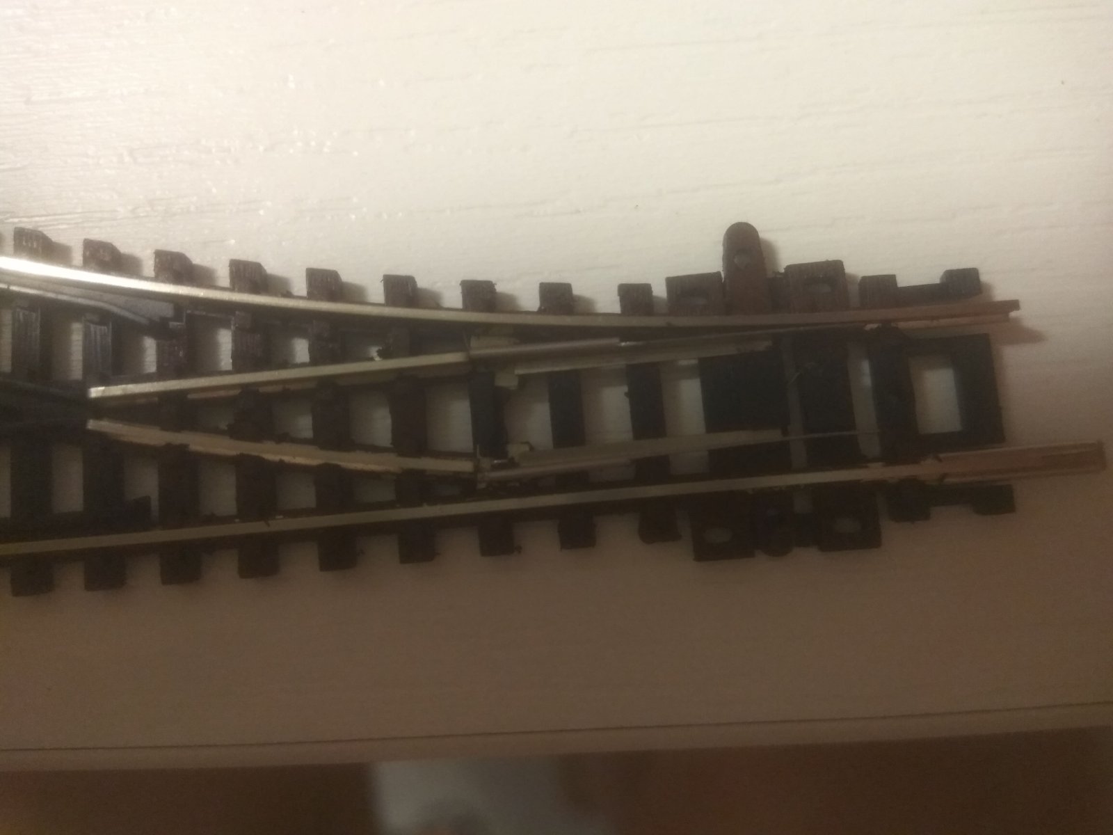

#104 Messaggio da aleps »
Ho capito forse il problema, quel disassamento tra ago e rotaia non permette passaggio di corrente.. E ora? :cry:

#105 Messaggio da Excalibur »
Per funzionare a dovere, lo scambio deve prendere alimentazione sia da sinistra, che da destra, quando avrai completato e chiuso il circuito, non avrai più questo problema.
Re: Problema motore scambio plastico DeA
#106 Messaggio da sal727 »
aleps ha scritto: lunedì 1 luglio 2019, 22:24 Ho capito forse il problema, quel disassamento tra ago e rotaia non permette passaggio di corrente.. E ora? :cry:
esatto, probabilmente quando hai forzato l'ago hai allentato il contatto sotto che permette il passaggio della corrente, adesso dovresti ripristinarlo facendo un piccolo ponte con un filo.
#108 Messaggio da MrPatato76 »
Mai affidare l'alimentazione di una tratta ad contatto tra ago e controrotaia.
Molto meglio prevedere un punto di alimentazione a valle dello scambio.

#110 Messaggio da Excalibur »
Ti ho già spiegato che quel disallineamento dell'ago con la rotaia non costituisce un grosso problema, con un piccolo giravite fai leva fino a riportare l'ago in allineamento con la rotaia, dopodiché metterai una goccia di Attak sulla parte sottostante, dove l'estremità dell'ago è fissato con due alette alla rotaia stessa.
Io avevo lo stesso problema ed operando in questo modo ho risolto alla grande.
