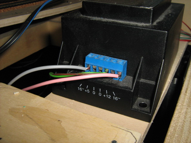

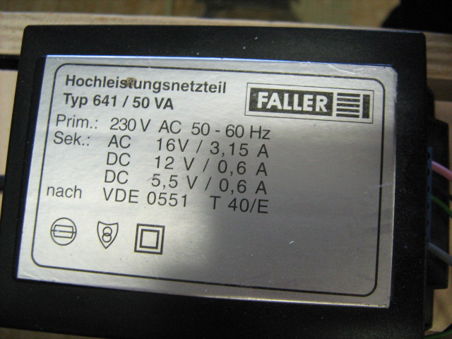

io uso questo trasformatore della faller che è comodissimo e mi permette di alimentare i relè, i deviatoi e le luci dei fabbricati
107,44 KB
107,2 KB

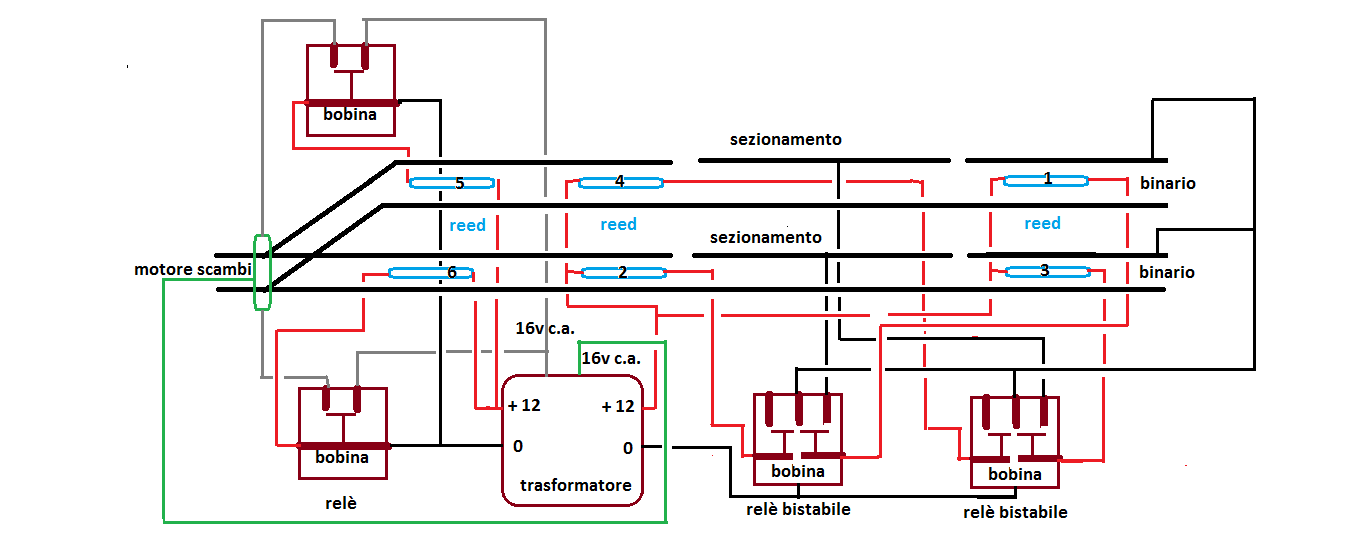

ti posto uno schema di funzionamento spero che sia abbastanza chiaro
36,1 KB
tutti i reed ed i relè sono alimentati a 12 volt c.c. dal trasformatore
il reed 1 chiude il contatto sul relè bistabile e alimenta il sezionamento sul binario B
il reed 2 apre il contatto e disattiva l'alimentazione sullo stesso tratto
il reed 3 chiude il contatto sull'altro relè bistabile e alimenta il sezionamento sul binario A
il reed 4 apre il contatto sull'altro relè bistabile e disattiva l'alimentazione sullo stesso tratto
il reed 5 chiude il contatto sul relè monostabile e cambia il deviatoio sul proprio tracciato
il reed 6 chiude il contatto sull'altro relè monostabile e cambia il deviatoio sul proprio tracciato
una volta che hai stabilito su plastico la direzione dei treni il gioco è fatto..... :cool: :cool: :cool: :cool: .....devi solo incominciare a distribuire i reed ed i relè.....

OK Max dal tuo disegno ho capito il concetto generale di funzionamento che si vuole dare al plastico.Quello che mi preoccupa sono i collegamenti tra i vari componenti.Comunque penso che sia meglio che prima mi procuri il tutto e poi ti posti le foto per vedere assieme come fare passo passo i collegamenti.Una domanda:credo che si possa anche far funzionare qualche semaforo con il tuo sistema perchè avrei intenzione si sistemarne qualcuno in stazione.Infine credo che,a grandi linee,il discorso sia simile a questo: .

Allora ieri pomeriggio ci ho pensato su come distribuire i relè ,contatti reed e chi più ne ha più ne metta, ma ne sono uscito pazzo:in due parole credevo di aver capito qualcosa ma il tutto è ancora molto buio.Mi spiace per Max che si è prodigato tanto.Comunque non voglio mollare e d'ora in poi non vado avanti con la posa dei binari fino a quando non mi si accende almeno un led che mi indichi la giusta strada.Francamente facevo tutto più facile invece ora sono quasi spaventato al solo pensiero di quale meraviglioso intrico di fili elettrici si deve mettere giù per fare funzionare il plastico con questo sistema che reputo molto interessante anche per i costi.Ho bisogno ancora di molto aiuto Max!!! Buon pomeriggio a tutti.
