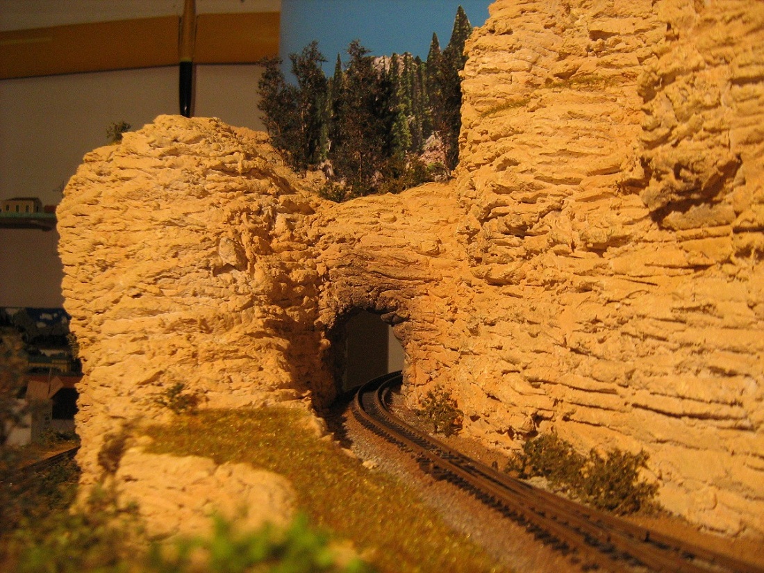

hobbimassimo
Messaggi: 125
Iscritto il: giovedì 10 novembre 2011, 23:23
Nome: massimo
Città: Capralba
Re: Prima domandona sulle marche di binari in N
#8 Messaggio da hobbimassimo »
:smile: :smile: ciao prima della scelta definitiva del tipo di binario devi scegliere che tipo di tracciato vuoi fare.. per esempio se hai dei raggi stretti ti conviene prendere dei binari già sagomati e non flessibili, se vuoi i binari già con la massicciata incorporata o la preferisci stendere te, l'effetto estetico che potrebbe darti un motore delle scambio in vista oppure uno nascosto sotto plancia, in caso di necessità la facilità di sostituzione .....dopo che hai steso il progetto in base a questi parametri basilari decidi cosa usare ....noi per il nostro plastico in scala N per esempio usiamo solo binari flessibili che hanno decisamente un costo molto più contenuto e comunque non creano nessun problema e per gli scambi usiamo i peco coi motori sottoplancia hanno una resa estetica decisamente superiore ed hanno una notevole robustezza
