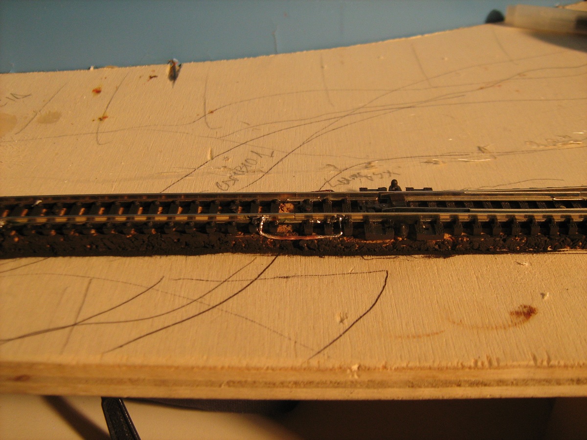

Scherzi a parte! Non c'è niente di trascendentale; quelle due linguette servono a portare direttamente la tensione al centro del deviatoio.
In poche parole la tensione, invece che arrivare al deviatoio dalle due rotaie, arrivano direttamente (e quindi senza probabili falsi contatti) nel bel mezzo del deviatoio, dove poi affluiranno ai due rami deviati, con evidenti vantaggi.
Questo, ovviamente, nei deviatoi Roco che hanno il cuore isolato; con i deviatoi Peco "Electrofrog" ci vuole tutto un altro approccio e addirittura il deviatoio va isolato con delle scarpette. Ma rimaniamo sui Roco.
La funzione che ti dicevo è incredibilmente sconosciuta anche a chi usa i Roco da anni e, ancora più incredibilmente, quasi nessuno collega la corrente di trazione direttamente alle due linguette del cuore del deviatoio.
Basta portare due fili (rosso-nero) e saldarli con un saldatore elettrico (mi raccomando, usa un po' di pasta salda perché la saldatura dev'essere veloce, altrimenti sciogli la plastica del cuore).

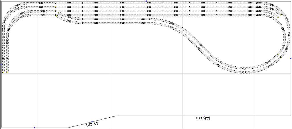

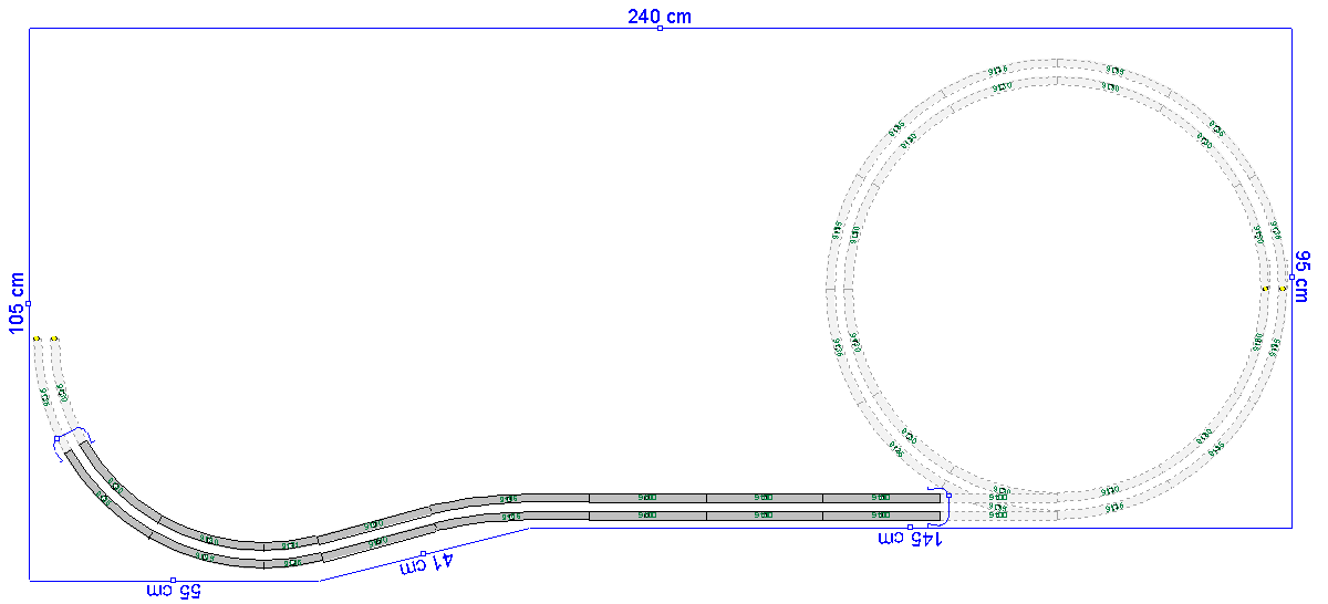

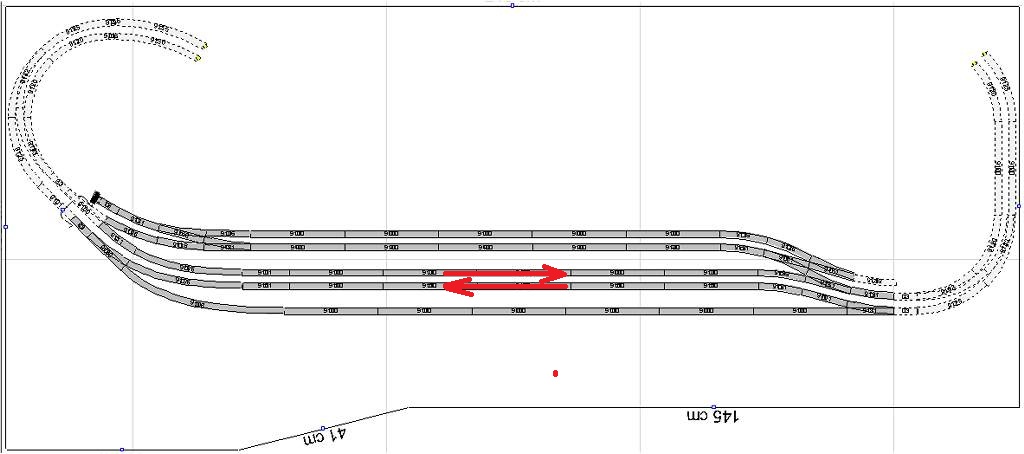

Ecco disegno della stazione nascosta e di come farei i sezionamenti per stop treni,precedenze e rilevazione presenza:è possibile?Cosa devo sistemare per far funzionare il tutto?
ciao Marco se riesci a postare una foto un pò più nitida non so se sia il mio computer o no ma le vedo sfocata incomincio a postarti lo schema elettrico

#32 Messaggio da magolj »
Ciao Max grazie infinite per il tuo prezioso aiuto che hai deciso di darmi, ma ricorda che non mastico nulla di elettronica,digitale e roba varia, quindi ti prego di essere il più semplice possibile.Io sono pronto per il via e prometto di applicarmi al massimo.Per quanto riguarda il disegno è sì un pochino sfocato ma da quello che possso vedere io si capisce tutto anche perchè non ne ho altri e fare foto dall'alto della stazione mi è assai dificile anche se potrei provare stasera e poi postarle:vediamo se ci riesco.

Ciao Max, per quanto riguarda la circolazione dei treni nella parte superiore (credo che ti riferisci alla stazione principale) ti allego foto esplicativa:tieni in considerazione che il plastico sarà in stile tedesco quindi circolazione a dx, così almeno mi sembra, ma non è una cosa vincolante perchè con il plastico in primis mi attira la sua costruzione soprattutto paesaggistica e poi ci devo anche giocare, insomma non devo assolutamente riprodurre alcunchè al 100%.Questo è il mio obiettivo.Poi proseguendo con i lavori le cose verranno da sè.
Max non ti allego solo parte del tracciato e cioè la stazione ma anche tutto il resto per maggiore chiarezza.Per quanto riguarda i relè ed i reed volevo sapere le caratteristiche tecniche , volt e ampere e tipo, così da comperarli subito anche perchè difficilmente sarò a Verona nel mese di marzo.Ciao.

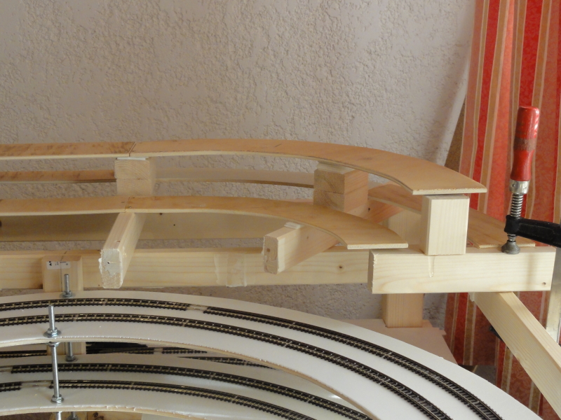

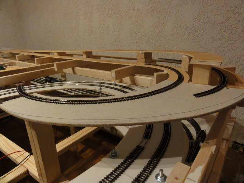

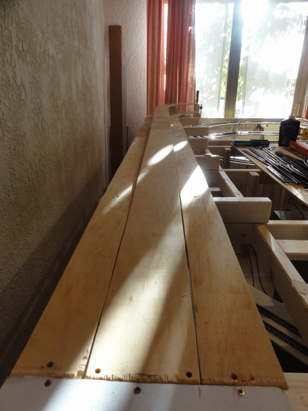

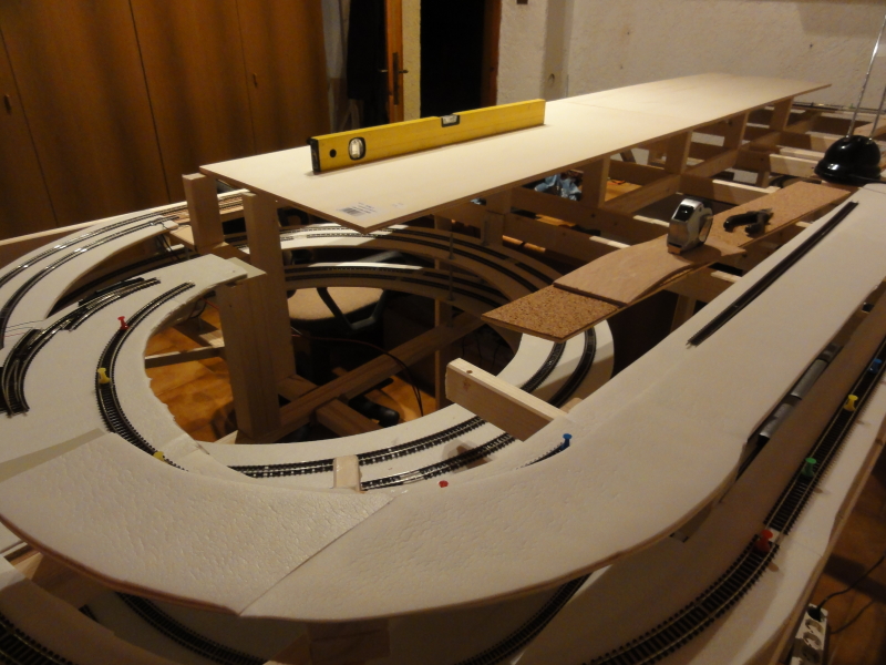

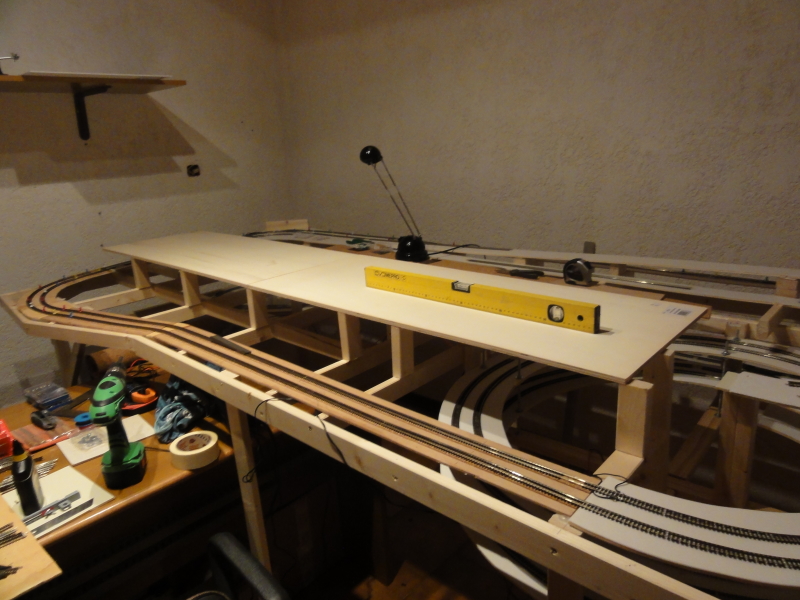

Ma non usciamo dal seminato:i lavori vanno avanti con la costruzione della parte in legno di compensato del tracciato e per domani ho in previsione una bella botta di lavoro perchè ho in mente di chiudere il percorso al massimo per metà febbraio.

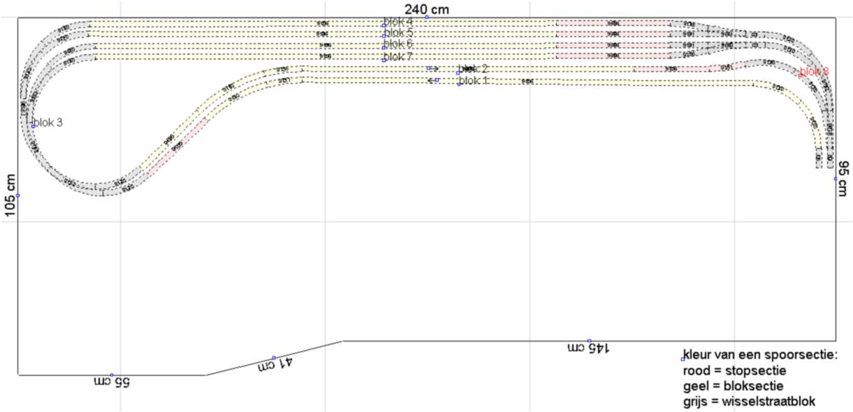

Per Massimo:ti allego il percorso completo con il senso di transito dei treni.Buona serata a tutti.

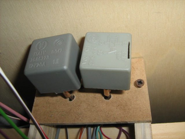

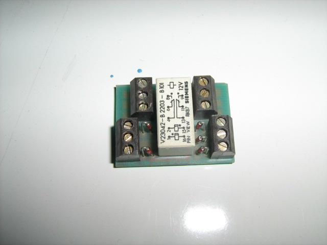

i relè vanno bene tutti basta che siano a 12 volt e monostabili io uso quelli vecchi delle macchine molto robusti e praticamente indistruttibili
90,28 KB
ed i relè bistabili sono questi sempre a 12 volt
64,41 KB

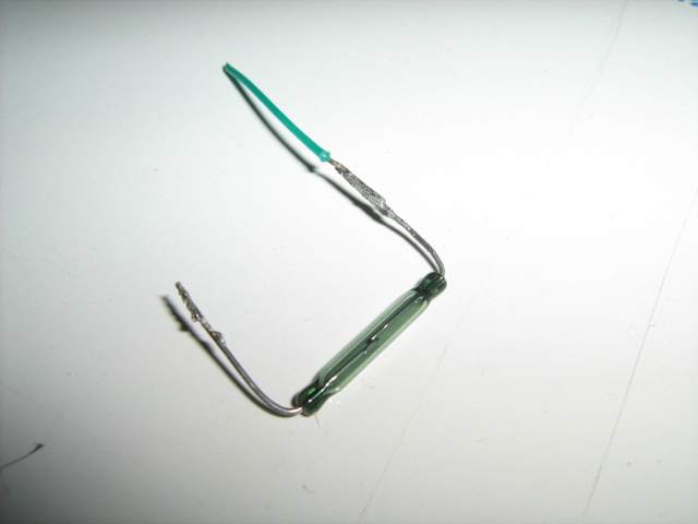

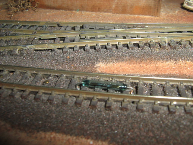

i relè monostabili servono per comandare gli scambi mentre i relè bistabili servono per bloccare e far ripartire i treni nelle varie tratte

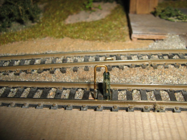

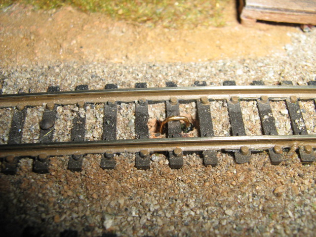

i reed puoi inserirli sui binari in questa maniera
140,33 KB
oppure così in questo modo risultano non visibili e più riparati
124,26 KB
163,83 KB

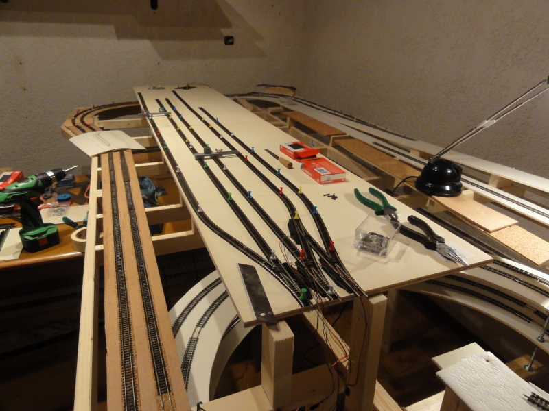

Per farvi vedere a che punto sono con il lavoro vi allego alcune foto:fino a qui credo tutto bene.Che ne dite?Buona serata.
