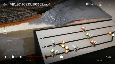

Ciao a tutti,
Piccolo dubbio, ho deciso di fare un quadro sinottico simile a quello di FraPis e Alceo ma senza utilizzo dei led per facilitarmi le operazioni. Ora il dubbio è, mentre per i sezionamenti non avrei problemi a capire se il tratto è alimentato o no a seconda dalla posizione della levetta, stessa cosa non posso dire del deviatoio, essendo interruttore ad impulso mi torna sempre in posizione neutra, quindi come potrei capire in che posizione metto lo scambio senza led? Avrei un alternativa?
Alessandro
#4435 Messaggio da sal727 »
Non credo che hai alternative se non quella di vedere ad occhio la posizione del deviatoio, altrimenti dovresti mettere dei motori con il fine corsa e utilizzare i deviatori normali e non quelli a impulso con ritorno.

#4436 Messaggio da C_A »
aleps ha scritto: mercoledì 17 aprile 2019, 22:35 Ciao a tutti,
Io ho utilizzato un criterio poco ortodosso. La posizione degli scambi veniva scelta da deviatori. Ma tutti i deviatori facevano capo a un pulsate. Scelta la posizione dei deviatori e quindi degli scambi, pigiavo sul pulsante e li facevo scattare. Ovviamente non dovevo scordare di pigiare il pulsante. Usando dei deviatori bipolari potevo anche simultaneamente isolare la linea dove un treno doveva fermarsi. Ripeto che è un criterio molto spartano, ma se ci si accontenta ....

#4437 Messaggio da aleps »
sal727 ha scritto: mercoledì 17 aprile 2019, 22:43 Non credo che hai alternative se non quella di vedere ad occhio la posizione del deviatoio, altrimenti dovresti mettere dei motori con il fine corsa e utilizzare i deviatori normali e non quelli a impulso con ritorno.
Ho già acquistato i Peco pl 11..non esistono deviatori ad impulsi con spia?
Oppure se utilizzassi il pulsante peco pl 26?

#4438 Messaggio da Excalibur »
I led spia per i deviatoi su un quadro sinottico hanno un effetto più ottico, che pratico, io li guardo poco, o per niente, li controllo visivamente come dice Salvatore, è molto più pratico e diretto e non si commettono errori.

#4439 Messaggio da aleps »
Excalibur ha scritto: giovedì 18 aprile 2019, 10:24 I led spia per i deviatoi su un quadro sinottico hanno un effetto più ottico, che pratico, io li guardo poco, o per niente, li controllo visivamente come dice Salvatore, è molto più pratico e diretto e non si commettono errori.
Bene. Allora andrò per via visiva semplificando il tutto.

#4440 Messaggio da Charlie63 »
Dipende da quanti deviatoi hai sul plastico, se ne hai 15-20 ti diventa impossibile controllarli guardandoli uno per uno...
#4441 Messaggio da Excalibur »
Si sta parlando del nostro plastico che ha soltanto tre deviatoi.
Io ne ho sette, avendone aggiunti altri quattro, ma tutti nell'area antistante la stazione e facile da controllare tutti dalla stessa posizione frontale con un sol colpo d'occhio, più facile e diretto che andare a verificare da tutte le spie led in quale posizione si trovano, col rischio di confondersi tra linea diretta e deviata, soprattutto se si vuole manovrare il deviatoio quando i treni sono in movimento, nel mio plastico ne circolano tre contemporaneamente.
aleps

#4442 Messaggio da aleps »
Charlie63 ha scritto: giovedì 18 aprile 2019, 12:38
Si esatto. Come dice Alceo, trattandosi del plastico Dea ne ho solo 3 da controllare quindi è fattibile, se poi in futuro realizzerò un plastico con quella quantità di deviatoi, allora dovrò imparare a mettere pure i led :mrgreen: :mrgreen:

#4443 Messaggio da FraPis »
Però un sinottico che con un colpo d'occhio ti indica la posizione dei deviatoi è un' altra cosa [102]

#4444 Messaggio da aleps »
FraPis ha scritto: giovedì 18 aprile 2019, 16:34 Però un sinottico che con un colpo d'occhio ti indica la posizione dei deviatoi è un' altra cosa [102]
:mrgreen: :mrgreen: e lo so ma già sarà un trionfo fare funzionare tutto, per le mie capacità fare anche quello è troppo :mrgreen: :mrgreen:

Certo Francesco, infatti ho già detto che dal punto di vista scenico è di grande effetto, ma quando hai tre convogli, in una prova ne ho messi addirittura quattro, che viaggiano tutti contemporaneamente sulla stessa linea, devi tenere sotto controllo ogni posizione di ogni convoglio in cui si viene a trovare ed ogni deviatoio che ogni convoglio va ad affrontare, non hai il tempo materiale di andare a controllare ogni posizione di ogni deviatoio sul pannello, ma devi farlo giocoforza visivamente.
