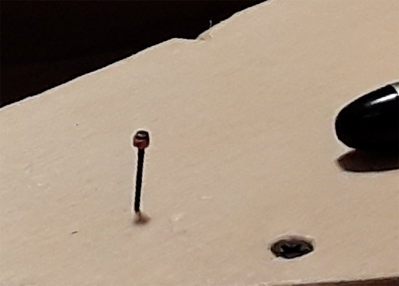

Per quanto riguarda i chiodini io ho utilizzato questo metodo:
Con la guaina dei fili elettrici, che ho spellato, ho creato delle rondelline da infilare dentro nel chiodino, la quale tiene premuta la travessina e allo stesso tempo mi da la possibilità (una volta essicatto il tutto) di toglierlo senza scalfire la travessina.
Per completezza allego immagine:
Chiodino allestito.
Chiodino allestito.
Giovanni

Certo che ci vuole la pazienza tua Giovanni, altro che Giobbe, preparare qualche centinaio di rondelline ricavate da una guaina sottile.............................. [109]

Città: Cerea
#3863 Messaggio da gio_gio »
:lol: [101]
Ti assicuro che la praticità rende il tempo che ci si perde a preparare... che, a dispetto delle apparenze, non è tantissimo. ;)
Giovanni
#3864 Messaggio da Excalibur »
Non avevo pensato ad una simile soluzione e considerato che ho fissato soltanto qualche spezzone, principalmente in galleria, adotterò il tuo sistema per i prossimi. [104]

#3865 Messaggio da gio_gio »
La rondellina non inteferisce neanche sulle prove di passaggio dei rotabili, se tagliata a misura adeguata, e quando sarà ora di toglierla bastera una semplice pressione per interrompere il velo di colla attaccato, poi si sfilerà in un attimo... Altra cosa, prima di infilare il chiodino io lo strofino su di una candela (di cera). ;)
