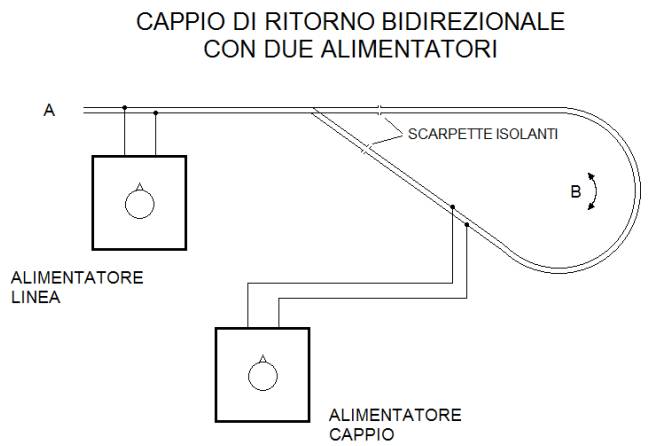

Amico Sergio, ho studiato le foto del tracciato che stai progettando, devo dire che è ben congegnato ed armonioso a vedersi, ma devo muoverti una critica e cioè che la maggior parte di esso si snoda in galleria e nascosto quindi alla vista ed allora mi sto chiedendo che gusto ci sia a far circolare dei convogli, se poi non li vedi ? [105]
Messaggi: 10414
#2227 Messaggio da v200 »
@ Maurizio,
si le ho viste, ma serve vedere tutto il tracciato per capire se si formano cappi con la nuova disposizione dei deviatoi supplementari.
Di base occorre mantenere il modulo ovale di tracciato anche se ripiegato per evitare inversioni di polarità, non solo si forma ripiegando il tracciato verso il medesimo deviatoio da cui si diparte come nel disegno allegato ma anche con la disposizione degli aghi.
Messaggi: 10414
#2228 Messaggio da v200 »
Allunga i tempi è non da il senso di trottola.
Far transitare il tracciato in più gallerie permette di allungare i tempi alternando convogli, ciò ricrea in piccolo gli effettivi transiti su di una linea con i loro tempi

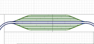

#2230 Messaggio da sal727 »
Anto ha scritto:Scusate l'ignoranza: che cos'è una stazione nascosta?
viene chiamata così un insieme di binari di ricovero nascosti alla vista, di solito a livello inferiore ma anche sotto le montagne, dove fare stazionare i convogli e farli partire alternativamente, in modo da variare la monotonia del solito convoglio che gira
Anto
Messaggi: 57
Iscritto il: mercoledì 17 maggio 2017, 19:17
Nome: Antonio
Città: San Giorgio a Cremano
#2231 Messaggio da Anto »
Grazie Sal, ma mi domando: se è nascosta come faccio a sapere quali treni sono fermi e su quali binari? Magari è una stazione complessa con 7-8 binari come il tuo esempio
#2232 Messaggio da sal727 »
ci sono vari modi, c'è chi mette una piccola telecamera e vede il tutto da un monitor, oppure attraverso dei sensori sui binari che rilevano la presenza del convoglio attivando delle spie sul quadro di controllo

#2234 Messaggio da geluc »
Roby, gli ultimi due binari esterni che vedi nella prima foto sono i due rettilinei, davanti alla stazione, di due banalissimi ovali esterni, aggiunti da me intorno al circuito originale della Dea,al momento separati l’uno dall’altro e separati,sempre al momento,dal circuito della Dea. Vorrei unirli appunto tramite,pensavo,una fila di scambi per poter ,volendo, far cambiare circuito ai 4 treni che dovrebbero girare poi su tutto il circuito completo ovali + Dea.
Quindi cappi non credo che ci possano essere se non sbaglio.

#2249 Messaggio da v200 »
L'utilizzo del polistirolo estruso da un lato facilita molto la creazione dei vari livelli con cui è composto un paesaggio montano, anche la sua qualità di fono assorbenza viene utilizzata per isolare il telaio in modo che il rumore non si propaghi.
Come tecnica nasce negli Stati uniti poi adottata dai fermodellisti Tedeschi ed infine si è diffusa in tutta Europa, come abbiamo detto prima da un lato permette una veloce costruzione del paesaggio permette un buon isolamento acustico ma lato negativo non ha una sufficiente resistenza se si devono ancorare i deviatoi sotto plancia tipo Peco o servo motori. Infatti si ha sempre bisogno di un buon telaio aperto o chiuso ( come nel nostro )
Inoltre per chi inizia non è facile scolpirne la sede massicciata, va detto che la massicciata della piena linea si eleva dal piano di campagna di un paio di metri, per noi in scala N conviene utilizzare il sughero in fogli con spessore da due mm molto più facile da posizionare.
Messaggi: 10414
#2250 Messaggio da v200 »
@ Maurizio,
allargare il tracciato del plastico D&A è fattibile ma occorre tenere presente che molto facilmente si può creare un cappio per via del ripiegamento del tratto centrale del tracciato originale specialmente nel interconnettere le varie sezione dei raddoppi tra loro con i deviatoi.
Quindi controlla attentamente il percorso e dove posizionare i deviatoi.
In teoria da quanto ho capito vorresti inserire i deviatoi supplementari fronte stazione sul fascio binari, ma dovrai valutare una eventuale allargamento del plastico già in originali i binari sono cortini rischi che i convogli si fermino a cavallo dei deviatoi o sopra rendendoli inutilizzabili.
Come esempio posto questo piccolo progetto di ampliamento manovre dove si creano i cappi, se noti i deviatoi aggiunti in stazione vanno in corto
