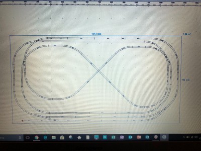

#2127 Messaggio da Mattia85 »
Che ne dite di questo schema con binari Fleischmann? Penso di aver risolto i punti critici
Mattia

#2128 Messaggio da Mattia85 »
Ecco una visione 3d
Mattia

#2134 Messaggio da Sergio Trucco »
Ciao Mattia 85
occhio a dove scavalchi i binari del giro sotto mi sembra che lo spazio sia un po risicato sulla parte destra ad occhio dovresti avere solo 5 cm e non sono sufficienti.
Sergio

Sergio Trucco ha scritto:Ciao Mattia 85
Credo di poter interpretare il pensiero di Sergio e cioè che, così come è predisposto il tracciato, il binario blu non avrebbe spazio sufficiente per passare sotto al binario rosso, che scende dall'altura, quindi per ovviare a tale inconveniente ci sono soltanto due alternative, dovrai far scendere dolcemente il binario rosso e non arriverebbe in piano sullo stesso livello di quello blu, od allarghi la curva di quest'ultimo verso l'esterno, come previsto dall'opera.
#2146 Messaggio da Excalibur »
Excalibur ha scritto:........od allarghi la curva di quest'ultimo verso l'esterno, come previsto dall'opera.
Errata corrige : .......od allarghi la curva del binario rosso verso l'esterno, come previsto dall'opera

#2150 Messaggio da Mattia85 »
sto impazzendo per caso qualcuno mi potrebbe gentilmente aiutare a creare un tracciato che sia buono per i binari fleischmann con massicciata? ve ne sarei infinitamente grato.
Mattia
