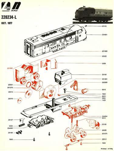

Visto che sei inrete, hi una piccola loco a vapore Lima, l'ho smontata per pulirla, ma non so dove sono fimite le 2 molle in rame che fanno contatto , servono le sue molle o posso adattare 2 molle in rame simili?
Sergio
Messaggi: 10414
Re: tartaruga
#29 Messaggio da v200 »
Se non ci sono incastri particolari le puoi sostituire con quelle Autocostruito, basta che conducano bene la corrente
Barone
Messaggi: 47
Iscritto il: mercoledì 31 maggio 2017, 18:22
Nome: Sergio
Città: Piacenza
Re: tartaruga
#30 Messaggio da Barone »
Quindi basta che mi faccia 2 mollettine di rame ed il gioco è fatto, niente carboncini od altro.

#31 Messaggio da C_A »
Barone ha scritto:Quindi basta che mi faccia 2 mollettine di rame ed il gioco è fatto, niente carboncini od altro.
Grazie ai tuoi suggerimenti mi sto facendo la pulizia delle loco, mi manca solo di recuperare la lavatrice.
Se è un motore compatto (come un G in miniatura) ha i carboncini

#32 Messaggio da Barone »
é una loco a vapore di quelle piccole, domani posto qualche foto, comprata usata per pochi euro non funzionava bene.lo schema sembra simile. comunque grazie.
