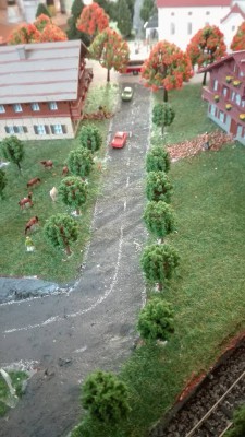

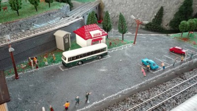

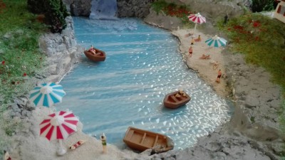

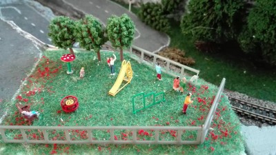

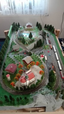

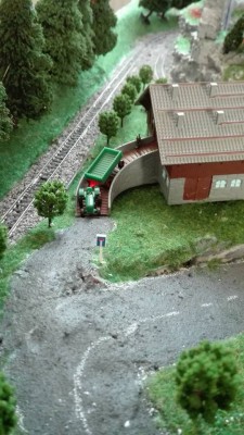

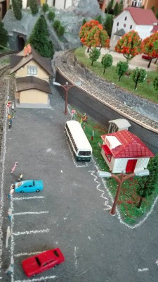

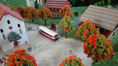

Foto del plastico DeA realizzato da un modellista tedesco
#2072 Messaggio da Excalibur »
FraPis ha scritto:Foto del plastico DeA realizzato da un modellista tedesco
Non c'è mai limite alla fantasia umana.
Mi piace molto il parco giochi dei bambini.
Al WC mancano le figurine di "Women" e "Men".
Poi non ho ben capito cosa vorrebbe rappresentare l'oggetto misterioso, cerchiato in rosso nella foto seguente.
