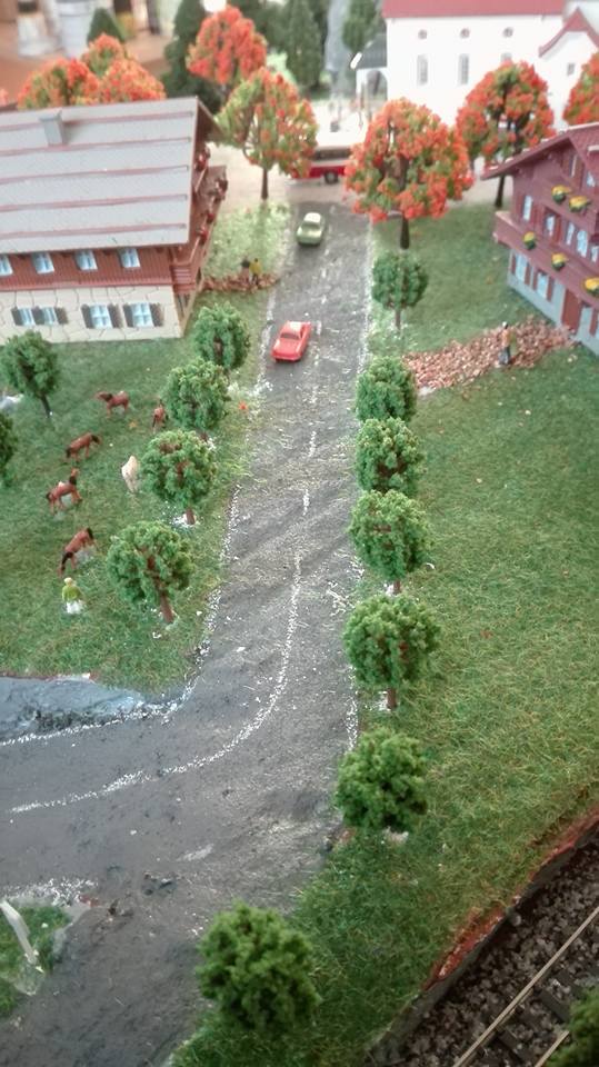

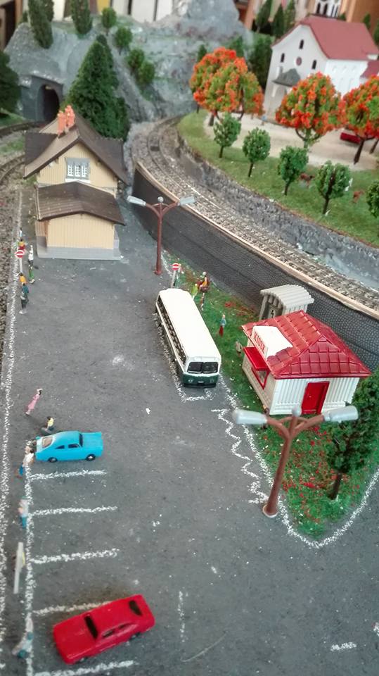

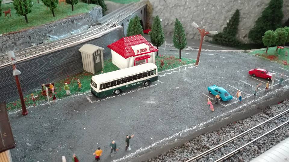

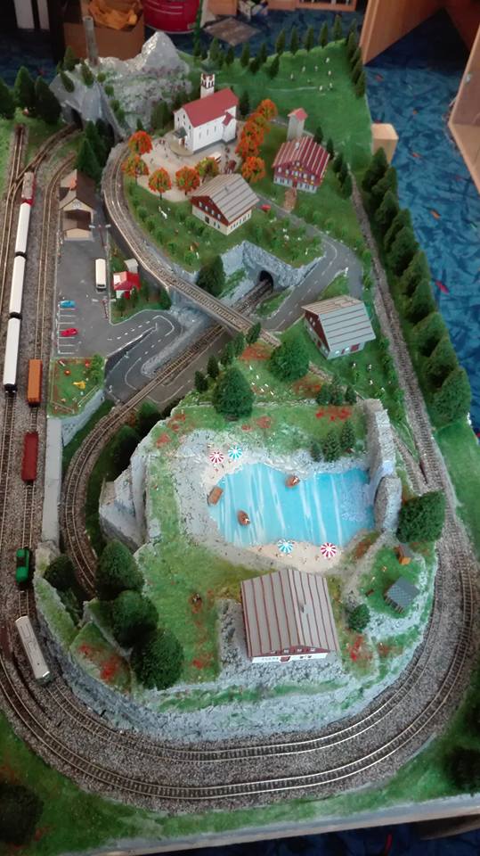

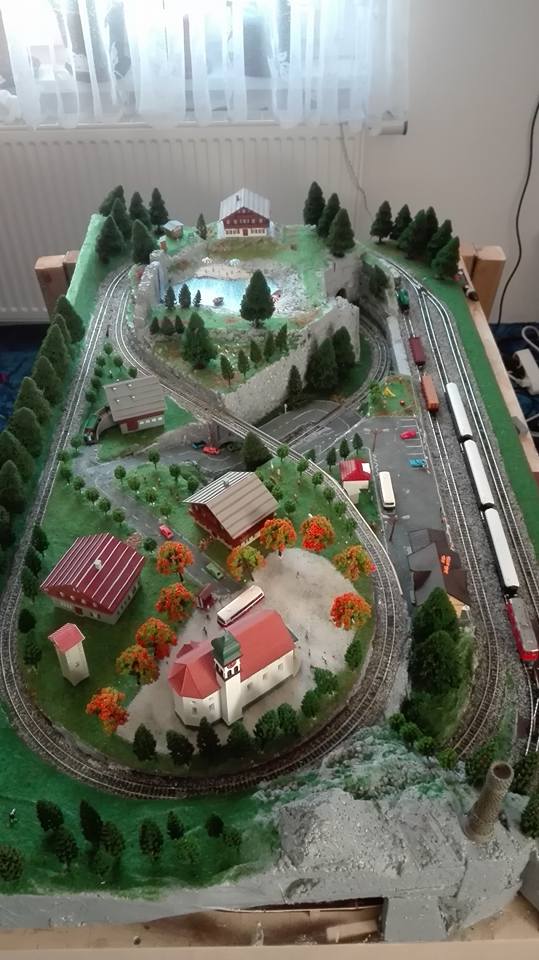

Queste sono le foto ufficiali, ovvero quelle che saranno pubblicate nei fascicoli di prossima uscita, se ci si attiene strettamente alle istruzioni della raccolta questo è quello che viene fuori, se hai intenzione di modificare la pendenza della strada ovviamente devi uscire fuori dalle istituzioni che saranno pubblicate, io ho intenzione di modificare sia la pendenza che la geometria, praticamente cercherò di creare qualcosa di più simile al plastico del filmato pubblicitario che al plastico dei fascicoliExcalibur ha scritto:Molto ben fatto.
Io sono un principiante e non sarei in grado di avanzare critiche, però mi sento di far notare due piccoli particolari, che secondo me andrebbero corretti.
La rampa della strada che sale alla Chiesa mi sembra troppo ripida, ci vorrebbe un cingolato per superarla.
Non si potrebbe correggerla, spingendo la curva a sinistra più avanti?
Io fra i binari antistanti la stazione, metterei dei marciapiedi e degli attraversamenti degli stessi in traversine di legno, così come è nella realtà in tutte le stazioni.

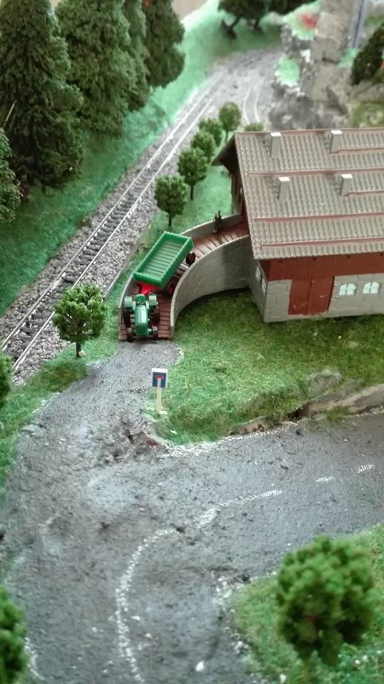

Abbiamo sempre detto che sia la geometria del plastico, che la scenografia, possono essere migliorate ed è quindi mia intenzione renderlo più verosimile alla realtà, quella rampa da garage mi produce lo stesso effetto di un pugno nello stomaco.FraPis ha scritto: .........se hai intenzione di modificare la pendenza della strada ovviamente devi uscire fuori dalle istituzioni che saranno pubblicate, io ho intenzione di modificare sia la pendenza che la geometria..............

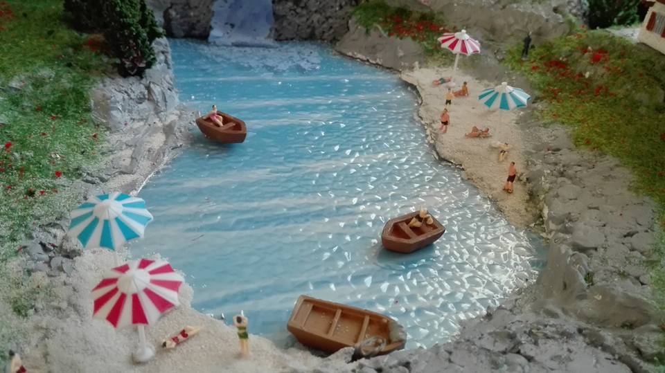

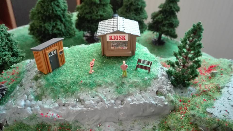

Non c'è mai limite alla fantasia umana.FraPis ha scritto:Foto del plastico DeA realizzato da un modellista tedesco
Mi piace molto il parco giochi dei bambini.
Al WC mancano le figurine di "Women" e "Men".
Poi non ho ben capito cosa vorrebbe rappresentare l'oggetto misterioso, cerchiato in rosso nella foto seguente.

Per guardare cosa?v200 ha scritto:E una torre di guardia
Io sapevo che le torri di guardia lungo le coste servivano per avvistare eventuali invasioni di Saraceni.

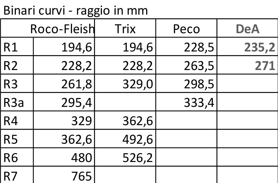

La vedo difficile adattare binari di altre marche al plastico DeA. Non tanto per i binari dritti ma per quelli curvi. Anche io sto (stavo) pensando di acquistare binari di altri marchi per anticipare i tempi della DeA, e ho fatto un po' di ricerche; mi sono reso conto che ci sono grosse differenze fra le varie marche. La tabellina allegata riporta i raggi di curvatura dei binari Roco-Fleishmann, Minitrix, Peco e DeA. Quelli che più si avvicinano ai DeA sono i Peco ma onestamente non so quanto peserebbero le varianti da apportare al tracciato. Gli altri sono improponibili a meno di non stravolgere tutta la posa delle plance.Mattia85 ha scritto:con massicciata....o consigliate senza? mi hanno regalato un set digitale ed ha i binari con massicciata e pensavo di usare quelli per tutto il tracciato.
