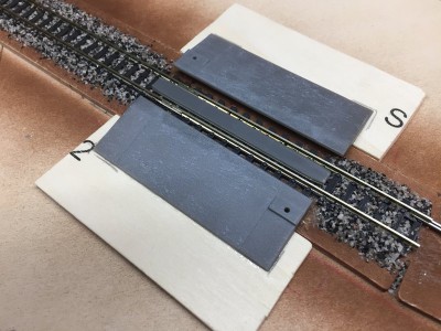

#1967 Messaggio da FraPis »
Chi ha detto che la plancia sotto il PL va levata? guarda queste immagini,
la plancia S1 sta sotto il PL, e se guardate bene il PL è a cavallo tra S2 ed S1 e non solo su S1, quindi occorrerebbe modificare entrambe le plance
Immagine del forum ufficiale DeA
http://forum.model-space.com/default.as ... ts&t=21150
http://forum.model-space.com/default.as ... ts&t=21374
FraPis
Messaggi: 1691
Città: Quartu Sant'Elena
#1968 Messaggio da FraPis »
Particolare del PL realizzato sul mio plastico, è ancora da rifinire ma non mi sembra crei problemi
Passaggio a livello plastico by FraPis

#1969 Messaggio da FraPis »
Excalibur ha scritto:Come temevo, sono avanzato troppo ad occhio con i lavori, volendo seguire le istruzioni del n°32, devo tornare indietro sui miei passi.
Devo rimuovere diverse plance già pinzate, in modo particolare quella sotto al passaggio a livello, a quanto sembra non andrebbe inserita né plancia, né sughero, in tal modo il passaggio a livello verrebbe a trovarsi a filo col piano campagna e non c'è bisogno quindi di ricorrere allo stucco per pareggiarlo.
D'ora in avanti non andrò più fuori del seminato e mi atterrò scrupolosamente alle istruzioni, semmai ci saranno da apportare delle migliorie, lo farò in seguito, o strada facendo.
Ciao Alceo,
Non sempre ciò che sembra è realtà [102]
nel fascicolo 32 la plancia S1 viene levata solo per marcare l'ingombro del passaggio a livello, nel fascicolo 33 (di cui sono in possesso) viene levato tutto il tracciato dopo aver marcato il perimetro interno ed esterno, questo per poter predisporre l'incollaggio dei piloni come descritto nel fascicolo 34, poi di seguito andranno rimontate tutte le plance compresa la plancia sotto il passaggio a livello, se hai la pazienza, ti suggerisco la visione di questi filmati, non hanno una buonissima qualità ma si vede perfettamente quali saranno le operazioni delle prossime uscite.
Buona visione
#1970 Messaggio da Excalibur »
FraPis ha scritto:Chi ha detto che la plancia sotto il PL va levata?
Lo dice la DeA sul N°32 la di togliere il solo pannello S1 sotto il Passaggio a Livello, ma molto probabilmente più avanti suggerirà di rimetterlo. Boh!? [105]
Effettivamente così come è sistemato il tuo PL non crea nessun problema, vedremo più avanti, quando verrà il momento della posa dei binari.
