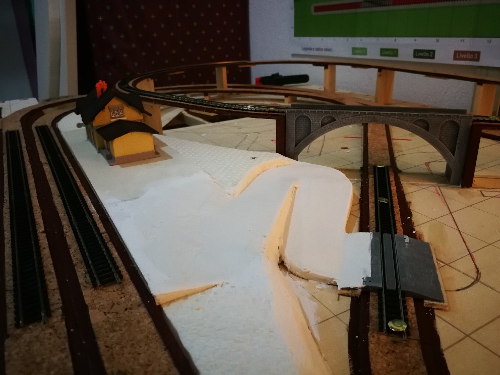

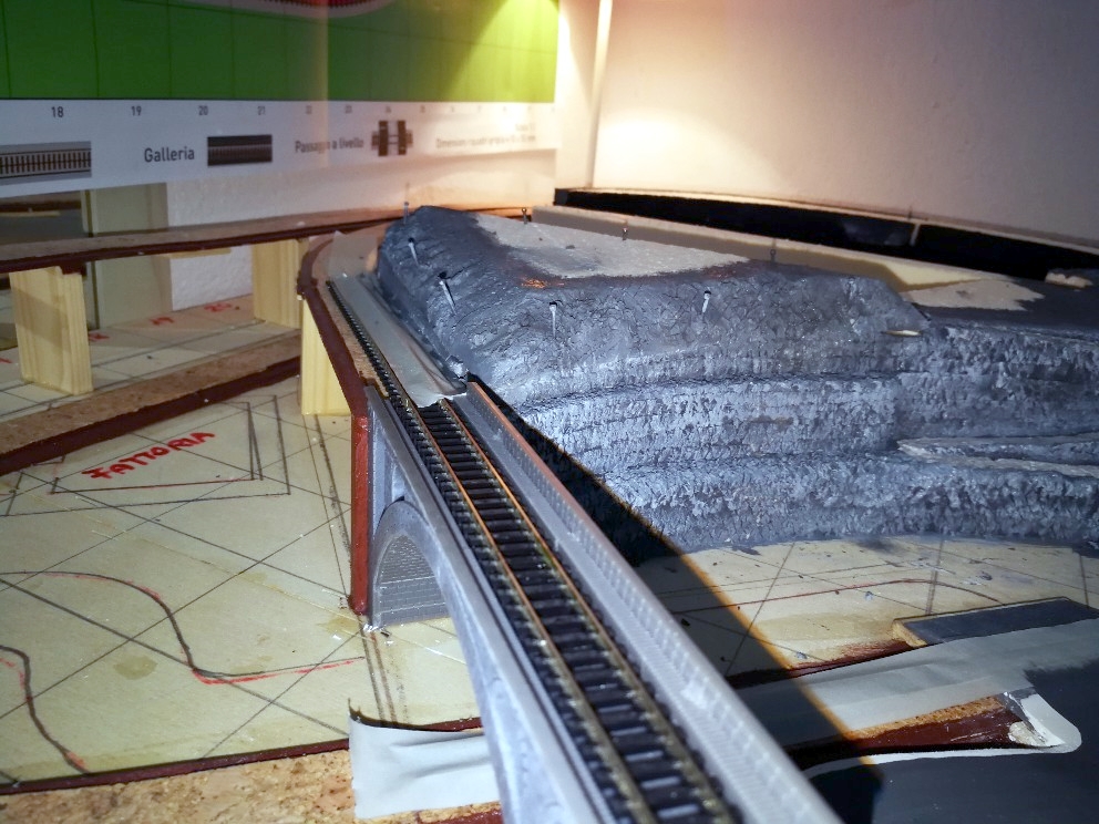

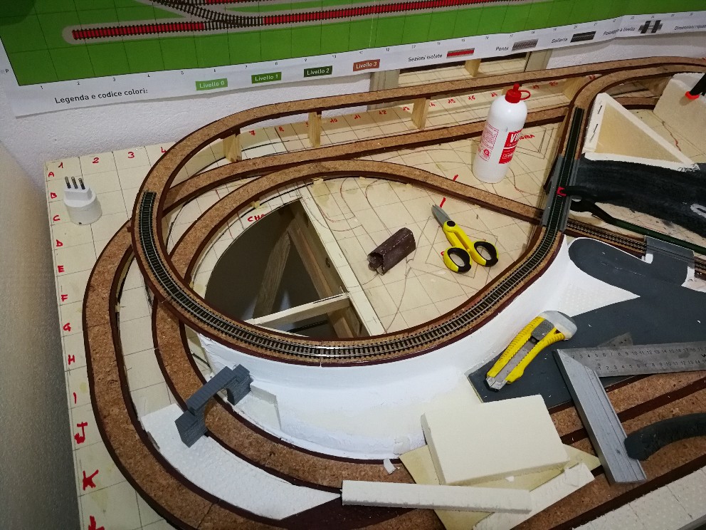

Anto ha scritto:Salve a tutti. Volevo fare una domanda agli esperti riguardo la posa dei binari: come conviene procedere? Assemblare tutto il tracciato e poi fissarlo alle plancie, oppure fissare i binari man mano che si procede? In questo secondo caso, non potrebbe succedere che poi alla fine il tracciato non si chiude? (per +o- pochi mm ovviamente)
La forma e la lunghezza delle binari è identica a quella delle plance, la scarpetta di accoppiamento permette piccoli adattamenti e/o correzioni di direzione, ho fatto diverse prove con i pezzi finora a disposizione prima di posare quasi definitivamente il primo tratto sul passaggio a livello ed il secondo sopra il ponte

Scusa Alceo, ma hai incollato il sughero alle plance prima di fissarle ai piloni?

FraPis ha scritto:Scusa Alceo, ma hai incollato il sughero alle plance prima di fissarle ai piloni?
No, per il momento è tutto soltanto appoggiato, aspetto istruzioni dalla Dea, non so neanche se consiglia di mettere il sughero tra binari e plance.
Perchè questa domanda ?
Farebbe differenza ?

@Alceo
Non è solo il piano dell'opera, a fianco di ogni uscita ho estrapolato le uscite dei binari e scambi con le quantità totali.
P.S.: Il sughero è un extra dietro suggerimento di Roby, non lo troverai sicuramente nelle istruzioni DeA :wink:

Per vedere cosa si inventano alla DeA basta guardare le foto del forum tedesco http://forum.model-space.com/default.as ... pics&f=396, praticamente il sughero non è previsto nell'opera, poi ognuno decide cosa è meglio fare, nel mio caso ho preferito mantenere la base DeA ma curare qualche dettaglio extra proprio per cercare di assimilare maggiormente la tecnica di costruzione [102]

Non solo serve ad attenuare il rumore ( alla lunga da poi fastidio ), ma smorza le vibrazioni ed eleva il sedime stradale per elevare le rotaie dal piano di campagna ricreando l'altezza massicciata.
Le rotaie non sono a livello del terreno bensì sollevate da esso in piena linea
