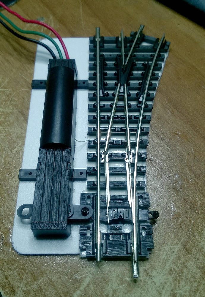

Per unire il motore PL-11 Peco al deviatoio ho usato un pezzo di forex da 1mm, modellandolo sul deviatoio e fissandolo con del biadesivo sottile, volendo anche con collante
lo spessore di 1mm non credo che crei problemi, al massimo si puo smussare leggermente il piano dove andrà applicato

#1840 Messaggio da sal727 »
Ho acquistato anche due deviatoi della Peco (St-5 e ST-6), se non li uso per ampliare il tracciato della DeA, ci faccio un circuito di prova, quello che vedi in foto è un ST-5 della Peco , ma ho già provato anche con uno della DeA e si può fare lo stesso.

#1842 Messaggio da sal727 »
E' lo stesso procedimento, sia i deviatoi della DeA che quelli della Peco sono uguali in larghezza, differiscono solo in lunghezza, lo avevo già scritto :smile:
se guardi bene la foto, vedi che i perni interni del motore (quelli in battuta sul deviatoio) sono più corti, perchè li ho tagliati.

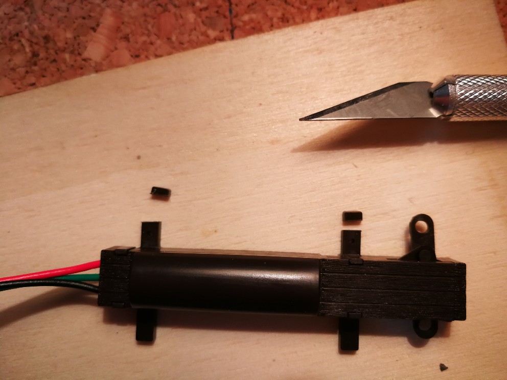

#1844 Messaggio da FraPis »
Alceo, non devi modificare il deviatoio ma l'attuatore PL-11, la modifica é necessaria perché il PL-11 nasce per la scala H0 e quindi viene adattato alla scala N

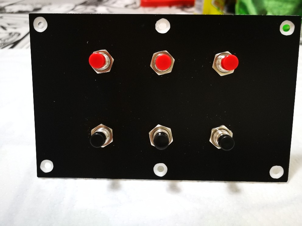

#1845 Messaggio da FraPis »
Sulla falsariga del pannello interruttori ho costruito quello per il comando elettrico dei tre attuatori dei deviatoi, dimensioni 110x70mm

#1846 Messaggio da v200 »
Bel quadro, decisamente più professionale
#1847 Messaggio da Excalibur »
119,08 KB
