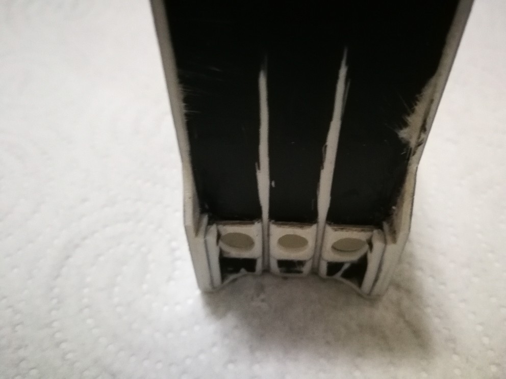

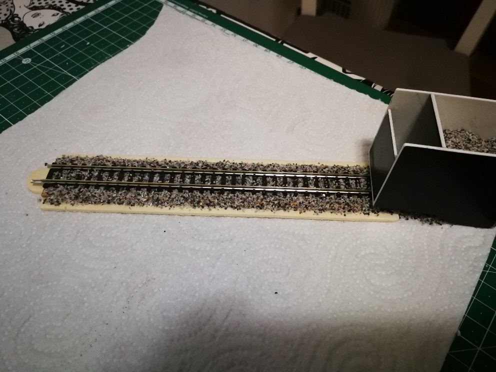

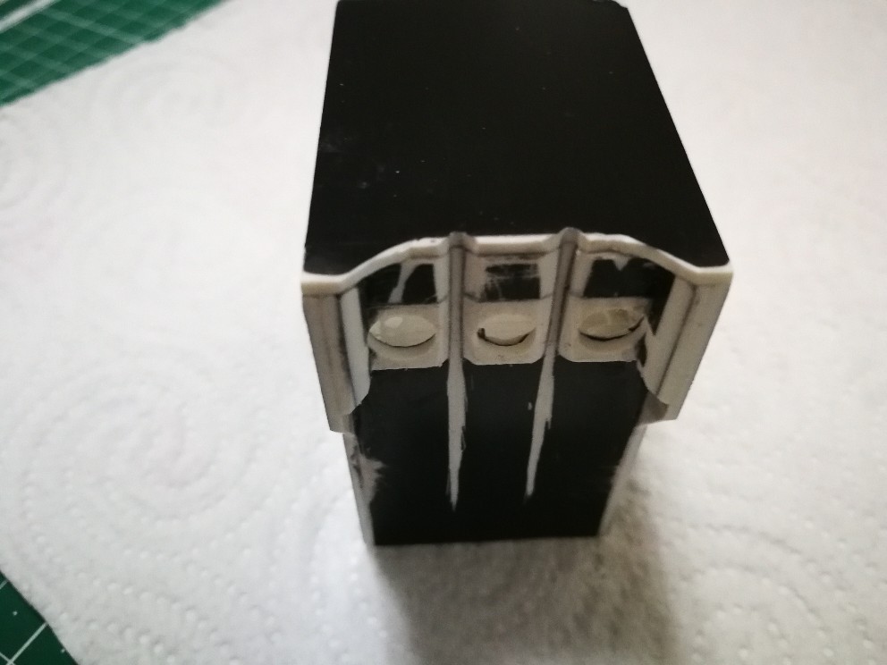

SPARGI BALLAST UPGRADE
Dopo varie piccole correzioni ed aggiustamenti ho trovato il settaggio che credo possa andare bene :geek:
150,7 KB
Qualche dettaglio
79,98 KB
74,87 KB

:cool: :cool: :grin: :grin:
Per me OK, il risultato c'è :wink:

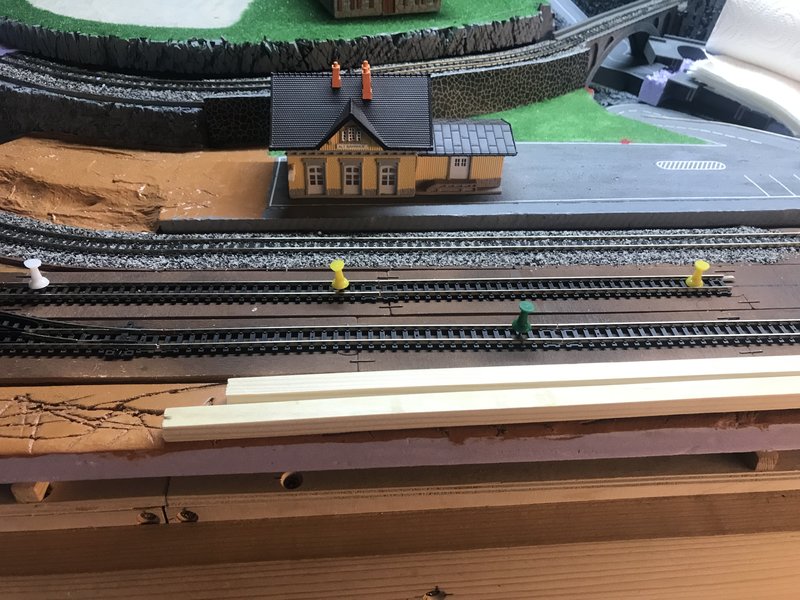

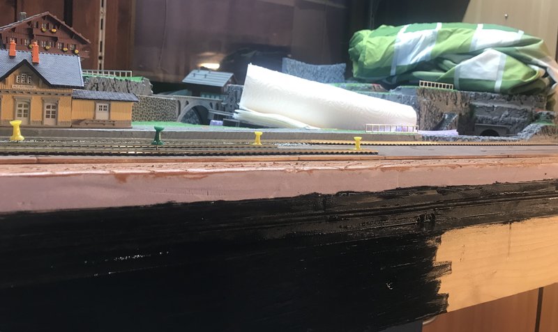

Ecco il sistema che ho adottato che mi permette poi di inserire correttamente i vari segmenti di binari, una volta ricoperte le plance con le rispettive sigle col sughero.

#1589 Messaggio da Excalibur »
Questa foto mostra invece come ho previsto di inserire i vari punti di contatto supplementari, contrassegnati da un pallino rosso ed i punti di interruzione linea, contrassegnati da una crocetta verde.
Sto commettendo qualche errore?

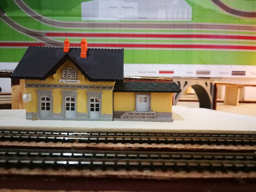

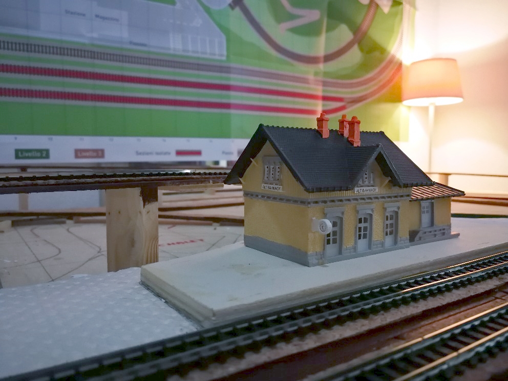

Guardando il forum ufficiale tedesco mi ha colpito il dislivello del marciapiede della stazione rispetto ai binari. A me sembra eccessivo. In scala N quanto deve essere alto il marciapiede?

#1591 Messaggio da Excalibur »
Per non saper nè leggere e nè scivere, io sto seguendo scrupolosamente le istruzioni che detta la DeA nella nostra lingua, senza per altro portarmi avanti con i lavori, non avendo alcuna fretta di terminare il plastico.
Al momento opportuno apporterò le dovute modifiche, se necessarie.
Inoltre, a mio avviso, questa costruzione va centellinata goccia a goccia come un buon vino d'annata, non va bevuto in un'unica sorsata.
#1592 Messaggio da sal727 »
L'opera distribuita in Germania è la stessa che arriva qui da noi, l'unica differenza è la lingua, quello che si vede sul forum tedesco non è altro che la replica di quello che c'è scritto nell'opera, forse con qualche piccola variante.
@Anto
che io sappia dovrebbe essere 4mm, puoi tranquillamente fare una prova con la carrozza che hai già, posizionandola sulla rotaia e misuri dal predellino a terra, e poi cerchi di stare più basso in modo che non tocchi al passaggio. Devi anche considerare la misura della plancia ed anche lo spessore del sughero se si mette, dalla foto dei tedeschi penso sia solo lo spessore della plancia.

#1594 Messaggio da FraPis »
Seguendo il forum tedesco, per realizzare il piano stazione è stato utilizzato un doppio pannello di polistirolo da 20mm per un totale di 40mm, mentre il piano binari è alto 30mm + 3mm della plancia piattaforma, quindi la differenza è di 7mm che moltiplicato per 160 è uguale a 1,12 metri.
Nel mio plastico, ho diminuito di 2mm l'altezza del piano stazione ed ho aumentato di 2 mm l'altezza dei binari inserendo il sughero da 2mm non previsto nell'opera, quindi la differenza totale con il piano stazione si riduce a 3mm
159,66 KB
384,46 KB

#1595 Messaggio da v200 »
Per i marciapiedi, esiste l' apposita norma N.E.M che non sempre risulta perfetta per via delle misure che anno i rotabili più vecchi ( leggermente un po fuori scala ) o i modelli Giapponesi ( scala N Giapponese 1/150 ). Anche qualche rotabile economico con spessore maggiori di alcuni dettagli.
Nel nostro plastico un punto critico sono i marciapiedi interni del viadotto, se non ricordo male ne avevo accennato. Imboccando il viadotto da SX causa una falsa curva del tracciato se non si allineano bene rotaie e viadotto con le scalette delle carrozze passeggeri potreste urtare il marciapiede interno DX.
Un aiuto rimane sollevare le rotaie con il sughero o smussare i marciapiedi ai quattro angoli domani cerco le foto per dare maggiori dettagli.
