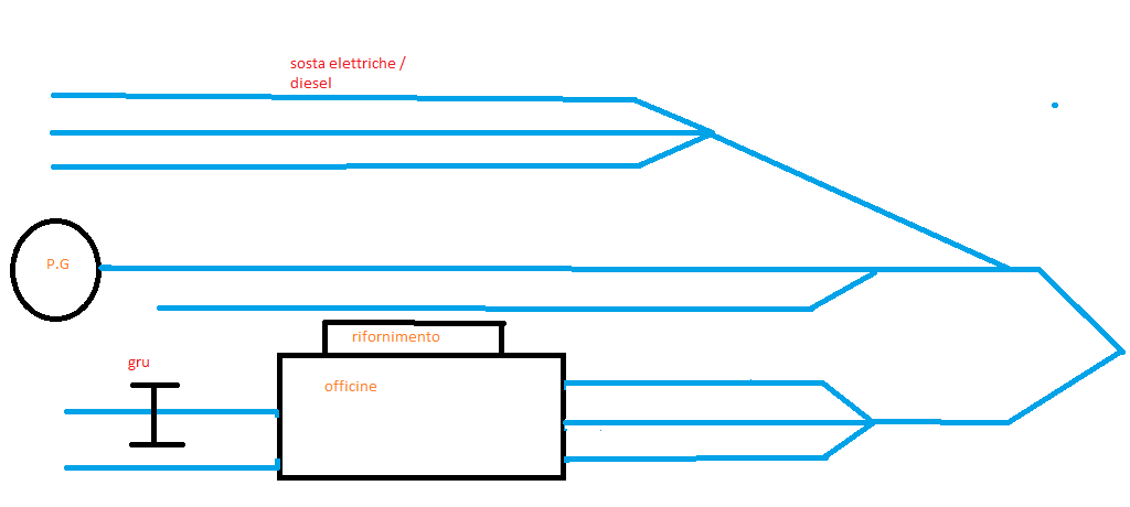

Pertanto dovrà essere parallelo alla linea ? direi uno schema del genere

#102 Messaggio da AlessandroG73 »
Ottima soluzione mi piace molto.
Non capisco solo l'utilizzo della PG
Dal lato opposto potrei mettere dei binari tronchi per il rimessaggio dei carri merci in attesa di composizione ?
Saluti. Alessandro Gualinetti
Messaggi: 10414
Re: Plastico scala N " Stazione di Solero "
#103 Messaggio da v200 »
In alcuni depositi medio piccoli serviva solo per la giratura :wink: di locomotive a vapore o littorine monocabina.
Con l' avvento di loco a doppia cabina diesel,elettriche e Aln sono state abbandonate, ne trovi alcune ridotte a rottame o come vestigia di un utilizzo passato.
Può essere simpatico inserirne una statica come manufatto in disuso per scenografia :wink: :smile:

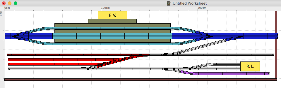

Ho cercato un po sul web e ho seguito alcuni dei vostri consigli ....... alla fine ho tirato giù questo tracciato.
Cosa ne pensate ?
AZZURRO : binari treni passeggeri
BLU : binari piena linea
ROSSO : scalo per carri merci
GRIGIO : binari di manovra
VIOLA : binario per convoglio di soccorso
34,41 KB

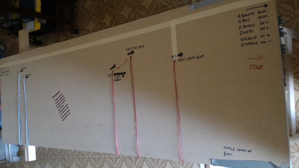

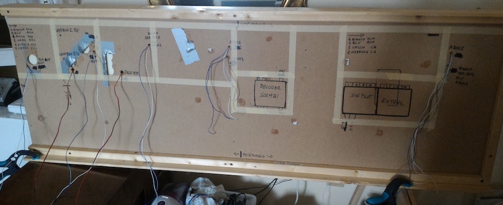

Finalmente sono riuscito a mettere mano al plastico e ho tracciato le guide per la realizzazione dell' impianto elettrico sui 2 moduli principali.
Prossimamente arriverà anche il materiale ( armamento ) per la realizzazione dei 2 moduli laterali con i 2 anelli di ritorno.
Ritirata nei giorni scorsi la nuova Centrale dcc ( ESU ECOS 50210 ) e già programmata in attesa di entrare in servizio.
Qualche foto della parte sotto dei moduli " STAZIONE " e " CENTRALE ELETTRICA ".
128,38 KB
129,54 KB

Ciao Alessandro,
grandi lavori sia di progettazione che di elettricità, ho letto dei problemi con la Ecos ma non ho conoscenze in merito a quella centrale[:I]
Per il tracciato mi lascia perplesso una sola entrata monodirezionale, ma esistono anche al vero piazzali così disposti :cool:
A presto con nuove notizie sui lavori :cool:

#107 Messaggio da AlessandroG73 »
Ciao Roberto,
felice di rileggerti.
L'impianto elettrico era già stato fatto ma in modo molto approssimativo e disordinato quindi ho deciso di rivederlo totalmente.
Per la Ecos ho risolto entrambi i problemi.
Per il tracciato hai ragione ma è un progetto accantonato per il momento e se ne riparlerà molto più avanti.
