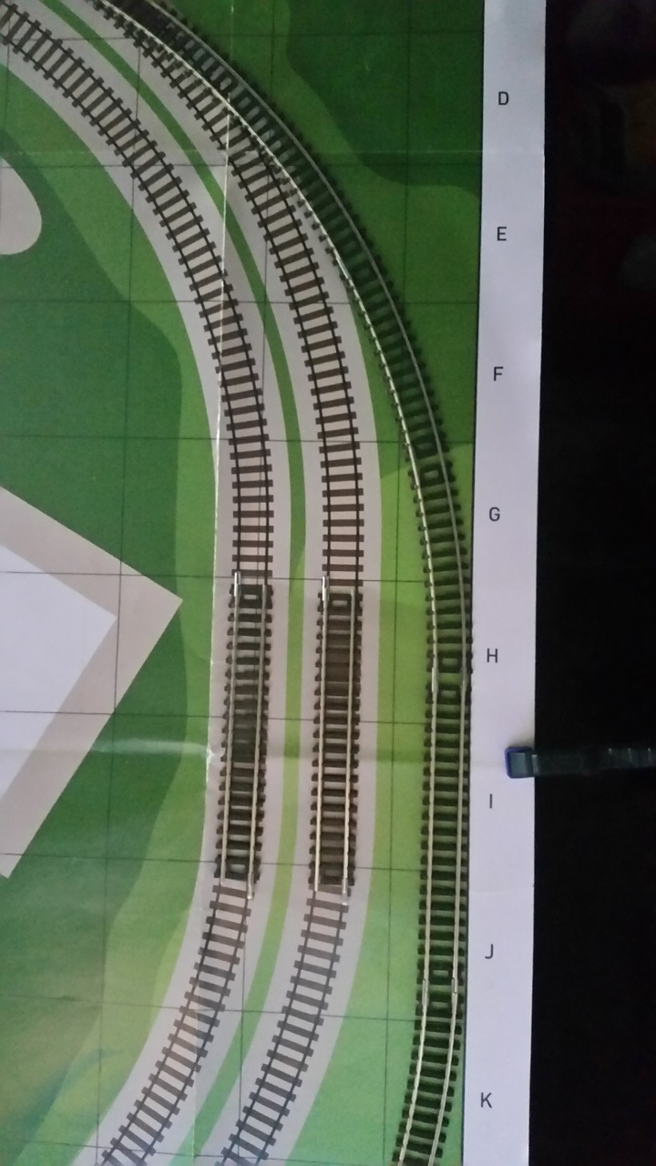

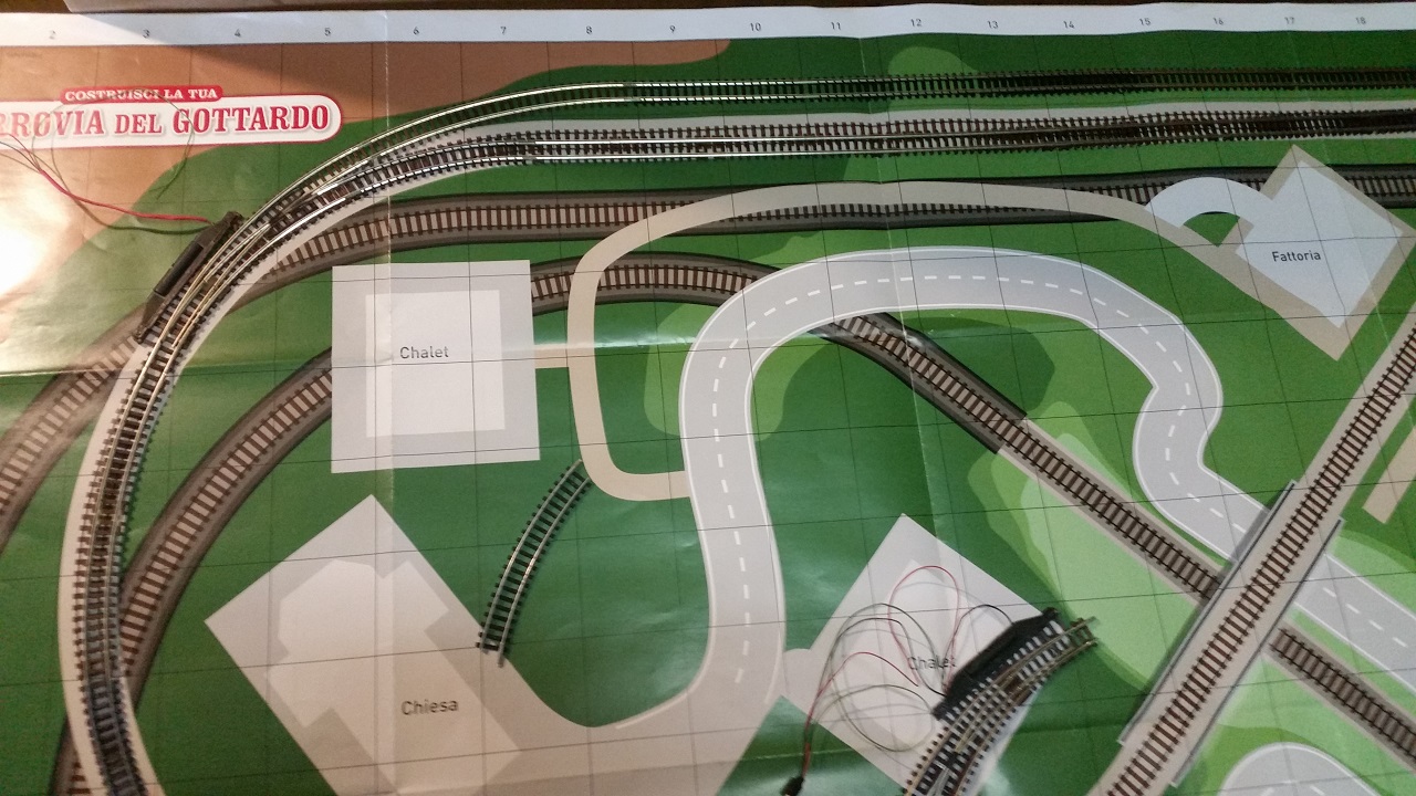

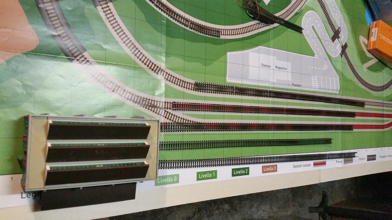

Ecco come ho intenzione di sdoppiare il binario nella parte superiore (1) e nella parte inferiore (2).
Nella parte vicino alla stazione, mancano gli scambi tra i binari.
Sempre nella parte sotto, ci starebbe ancora un binario... che dite, esagero?

Se hai posto , binari in più fanno comodo :wink:

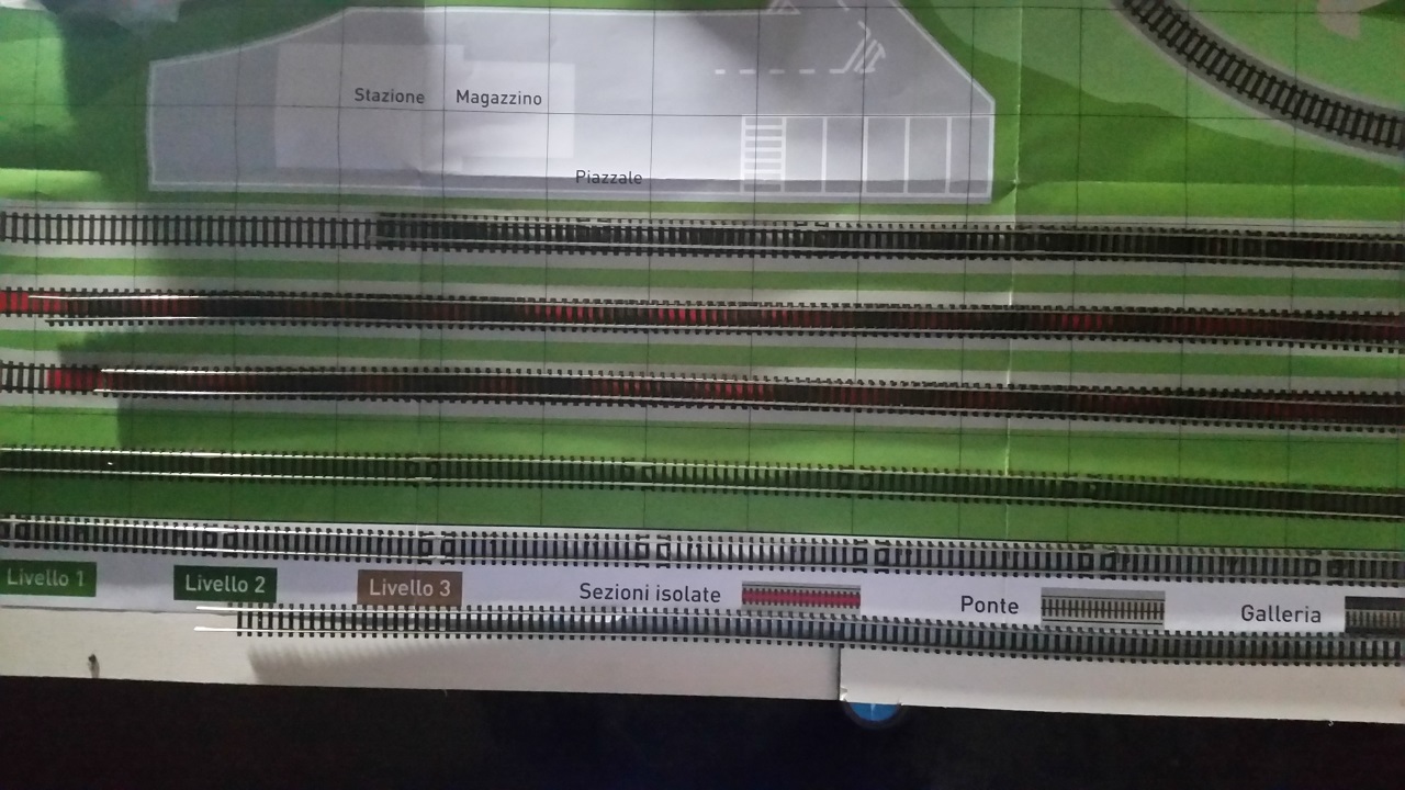

Il posto c'e'...
davanti alla stazione ci stanno 6 binari, e si potrebbe ampliare con un altro sulla sinistra.
Quello che mi frena sono gli scambi, per usufruire di tutti i binari, ne servono un bel po'... e non sono proprio economici.

#804 Messaggio da v200 »
Purtroppo si i deviatoi sono sempre cari, puoi vedere su ebay qualche occasione :wink:

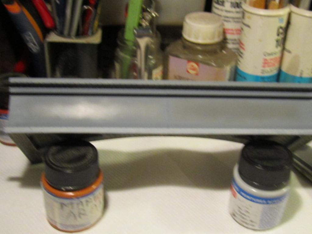

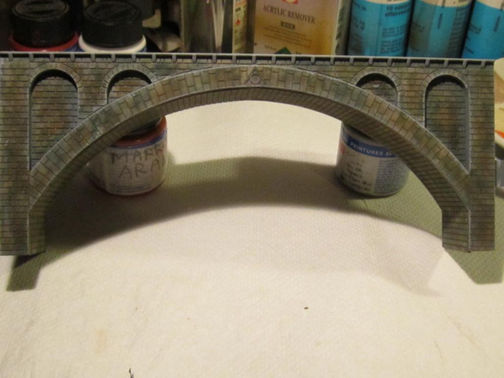

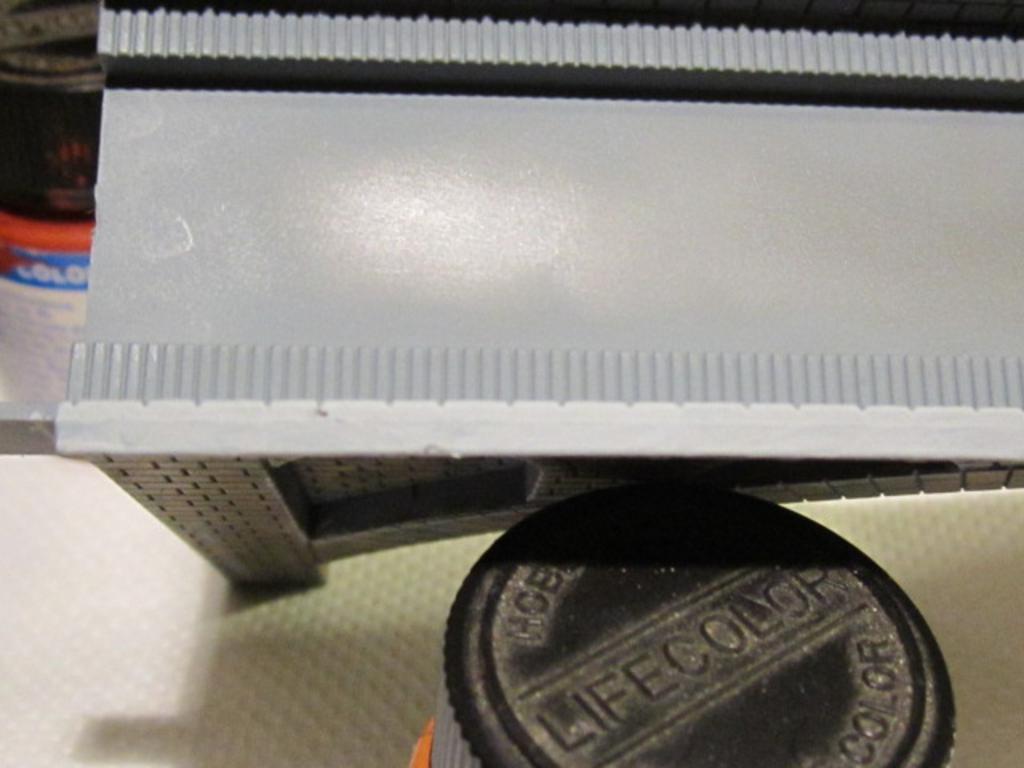

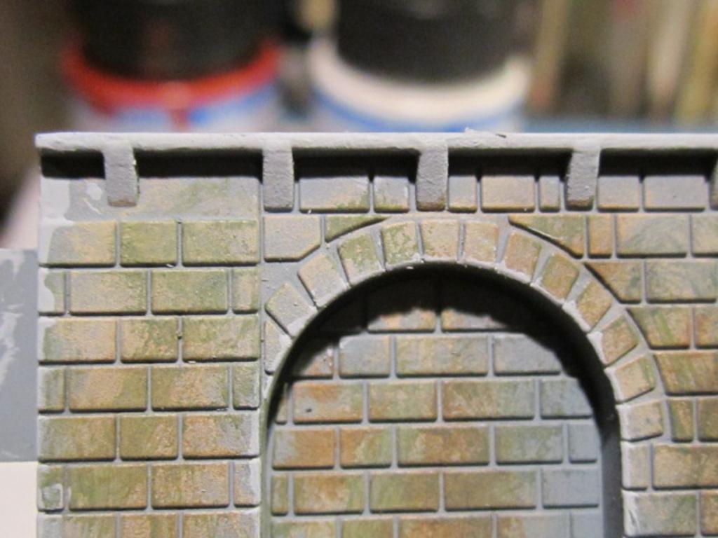

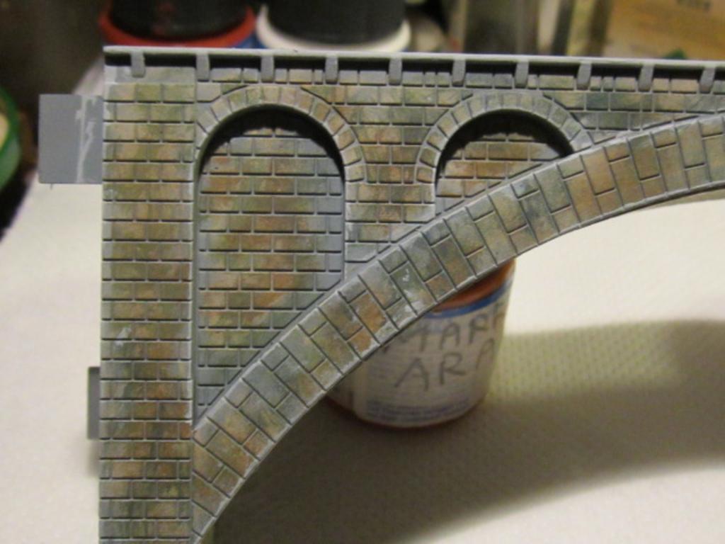

Torniamo a lavorare sul viadotto, scusate la temporanea assenza ma ero intento a digitalizzare una loco in Z[:I]
Oggi profileremo alcuni dettagli architettonici per staccarli dal fondo uniforme.
Il lavoro consiste in passare con il pennello secco un po di grigio chiaro sugli spigoli dei vari elementi.
82,56 KB
90,41 KB
75,1 KB
79,06 KB
98,18 KB
Lo schiarire questi particolari permetterà quando passeremo il filtro di essere visibili aumentandone la percezione.
