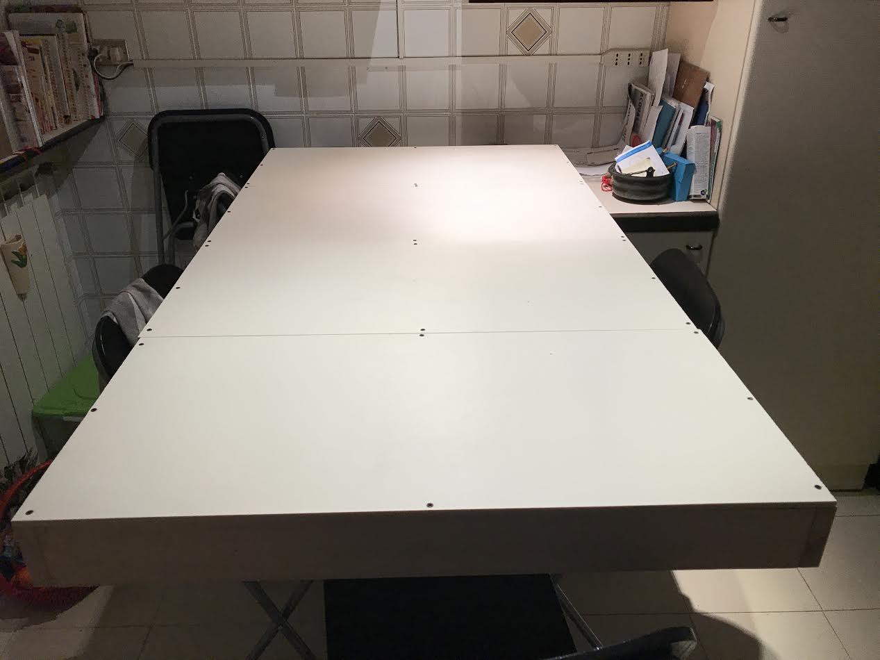

#741 Messaggio da geluc »
ecco la mia base fatta usato spessore 2 mm
66,76 KB
Maurizio - in ogni Genoano c’è un po’di masochismo e quindi anche di voler essere fermodellista in enne

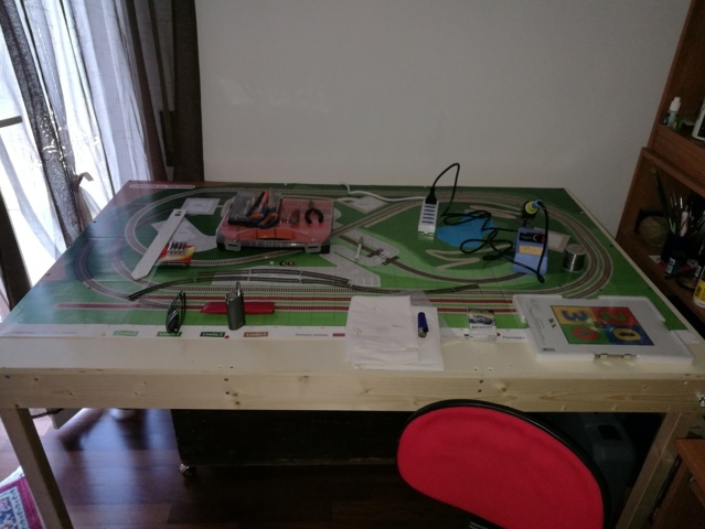

#744 Messaggio da Vincenzo Passalacqua »
roadking ha scritto:
topic.asp?rand=3172001&whichpage=1&TOPI ... 702#212164
sto andando avanti anche io
Marco, mi sono buttato anch'io nella realizzazione del San Gottardo e, probabilmente con un pò di ambizione, ho voluto strafare prevedendo un possibile ampliamento. La mia base, realizzata in casa con mezzi di fortuna ha una pianta di 150 x 94 cm e gambe fissate con perni a galletto per un possibile veloce smontaggio. Le misure maggiorate mi consentiranno o almeno così credo, oltre all'aggiunta di un ulteriore binario morto, anche di incorporare il quadro sinottito che ho abbozzato. Ho anche fatto una modifica al passaggio a livello incustodito ricevuto nel fascicolo DeA, dotandolo di semaforo rosso-verde commutato da un relè bistabile e comandato da due contatti reed. Il semaforo è normalmente verde (led bicolore) ma quando la loco giunge ad una distanza congrua dal PL passa su un reed che commuta il colore del semaforo da verde in rosso. Attraversato completamente il PL il passaggio su un altro reed resetta il semaforo in verde. Per alloggiare i semafori ho rifilato le basi in plastica del PL. A Roberto, nell'occasione, desidererei chiedere se le mie idee sono sensate ho sono andato oltre considerando le mie scarse conoscenze (anche se tutto provato in bianco con un funzionamento impeccabile). Con il binario morto aggiunto credo di incorrere in possibili corti circuito, vero? Il quadro sinottico è ortodosso? Desidero i Vostri pareri, di qualsiasi natura siano, non vi create problemi a maltrattarmi.
95,22 KB
58,66 KB
8,96 KB
109,83 KB
210,4 KB
59,77 KB
Vincenzo

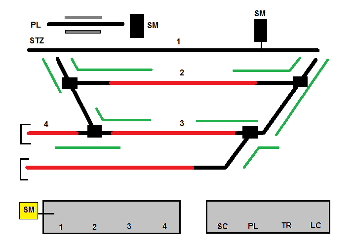

#745 Messaggio da v200 »

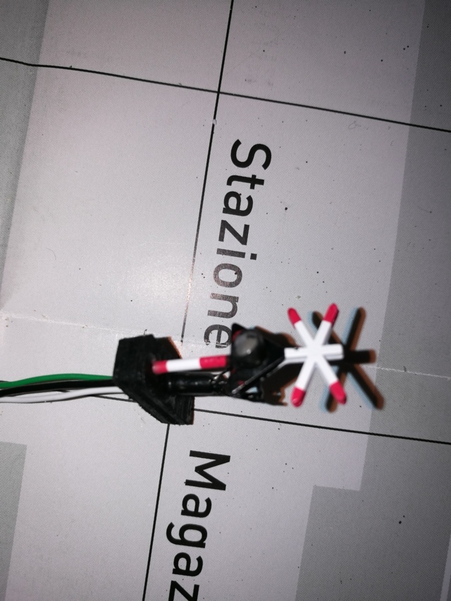

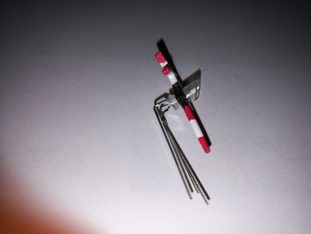

Per il semaforo del P.L se non ricordo male devi avere due calamite una sulla loco e una sul ultimo vagone per accendere e spegnere al passaggio del convoglio.
I tronchini o binari morti non creano nessun cappio con inversione di polarità non comunicando con il tracciato.
Ovvero non tornando indietro come un curvone http://www.scalatt.it/bottega%20plastici_diodi.htm
OK per il sinottico.

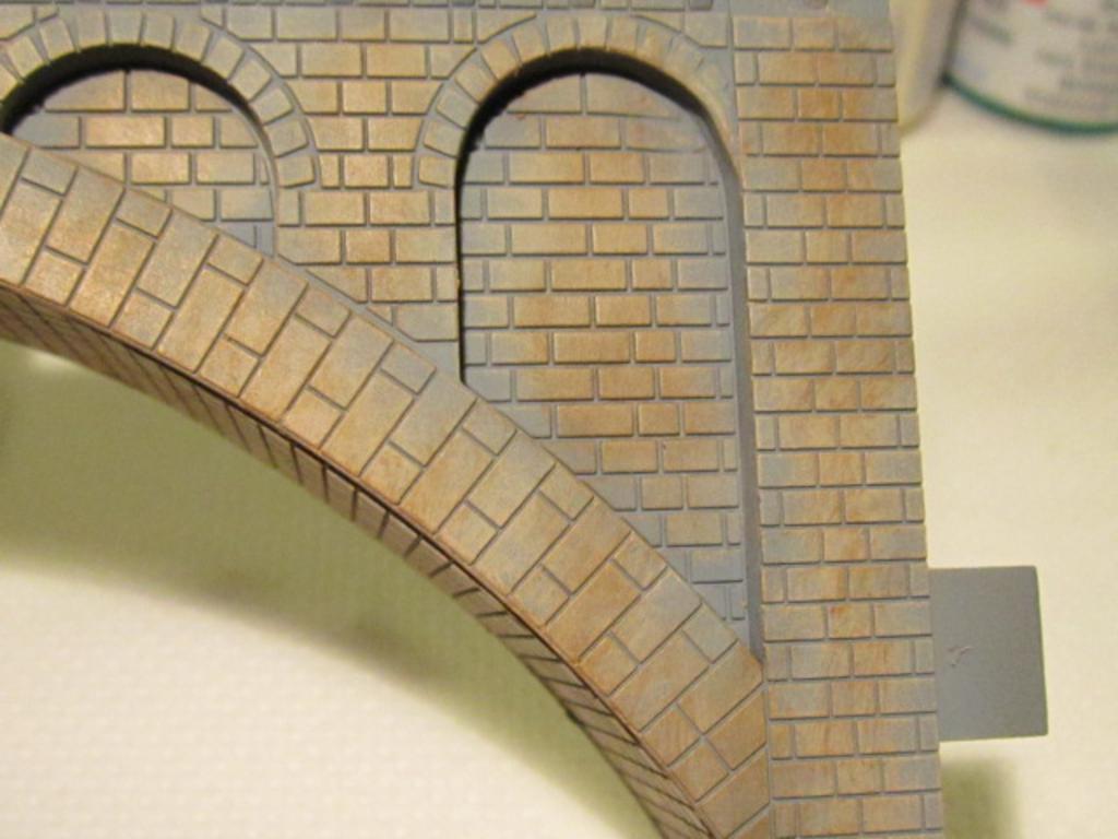

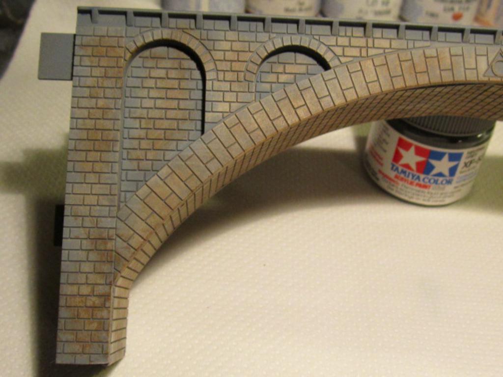

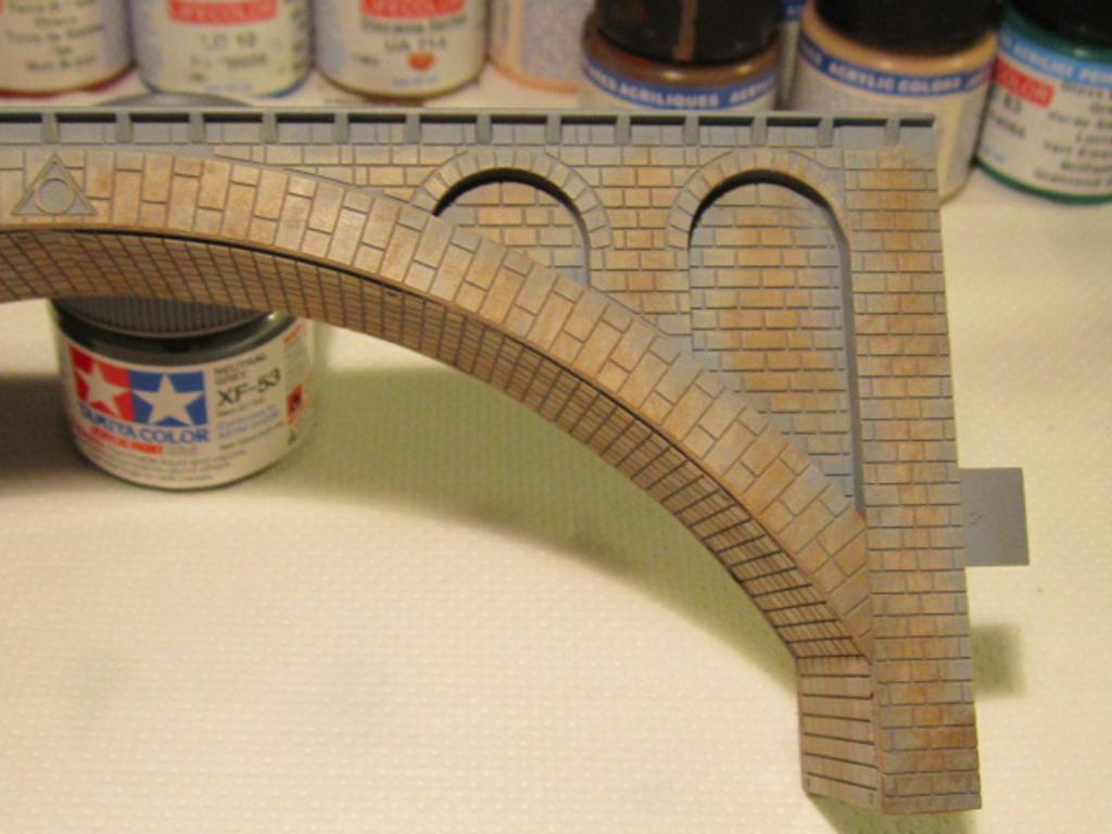

#747 Messaggio da v200 »

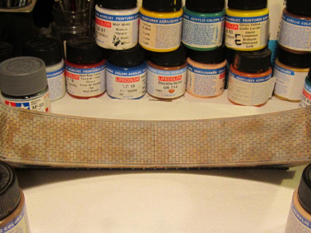

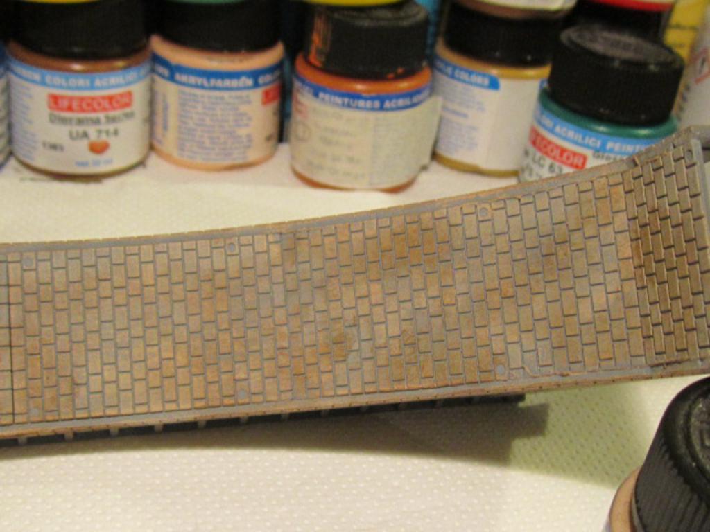

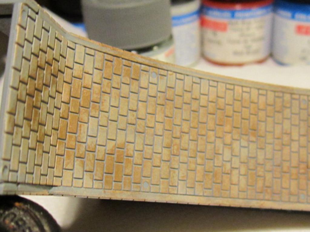

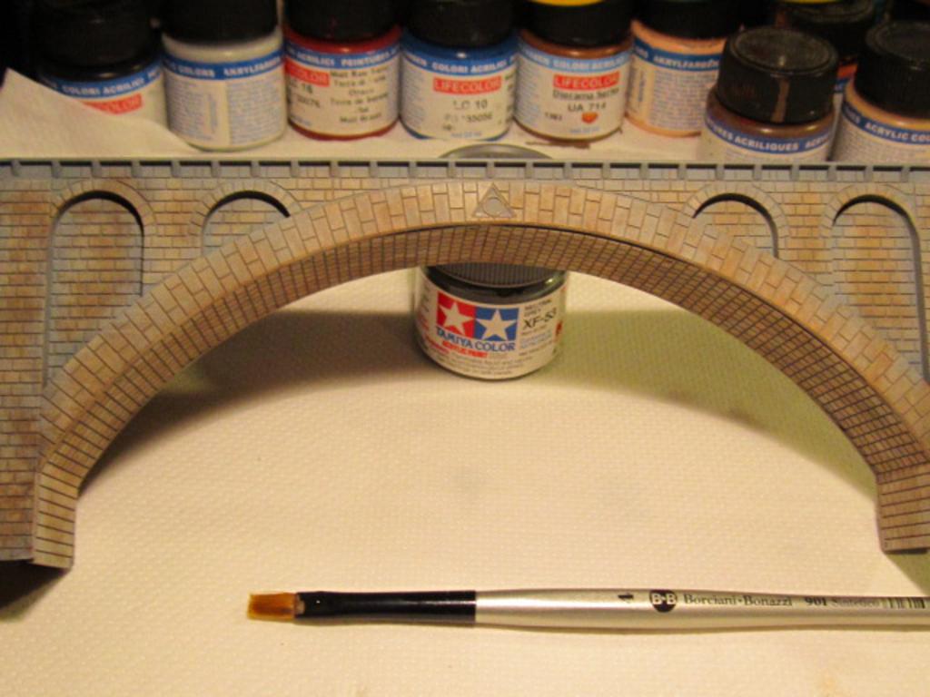

Dopo aver fatto le macule con il giallo sabbia opaco passiamo a un marrone scuro passato alternando il più possibile cercando di non essere uniformi.
100,54 KB
92,78 KB
91,75 KB
90,59 KB
97,73 KB
113,53 KB
98,28 KB

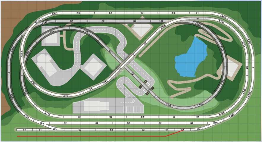

Scusate, qualcuno sa' quali sono le altezze (piu' o meno) corrispondenti ai colori della planimetria?
Messaggi: 10414
#749 Messaggio da v200 »
Posso dirti che l' altezza massima con l' altura a SX è di 7 cm decrescente a dx Fino al piano binari della stazione a 3 cm e 0 cm a livello del P.l più ovviamente il supporto del compensato sotto tracciato da 0,5 mm.
Domani controllo meglio.

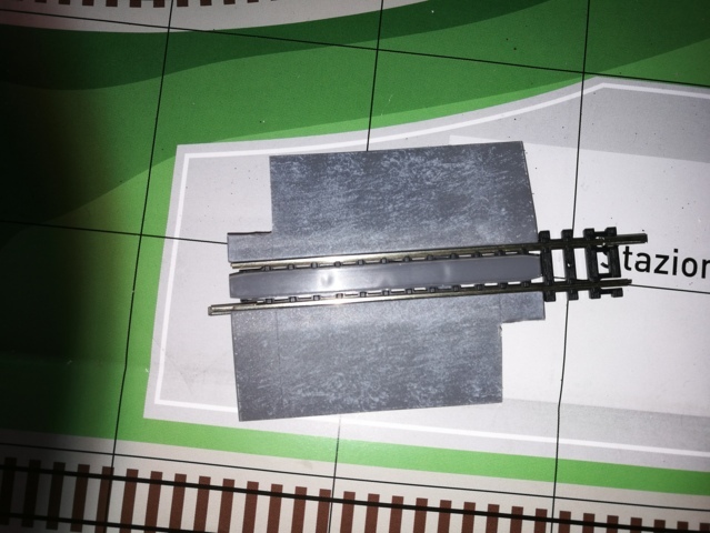

Messaggi: 10414
#750 Messaggio da v200 »
Ho cercato di capire le quote,
per ora sono risalito a:
7 cm per il tracciato rotaie. Livello max.
12 cm livello massimo collinetta con laghetto cm più cm meno.
Per ora sui livelli dei rilievi ho capito che sovrappone strati di polistirolo estruso da 2 cm desunto dai vari livelli visti nelle foto.
Sia per la costruzione dei piloni che dovranno sorreggere il tracciato e quanti livelli per costruire i due rilievi dovrebbero poi esserci nei fascicoli le istruzioni relative alle parti da costruire.
Quindi aspettiamo le uscite per avere le info necessarie.
Per ora è tutto, anche sulla cartina non sono riportate le quote ma solo un codice colore che per ora dice poco o nulla ma indica solo lo schema della disposizione.
