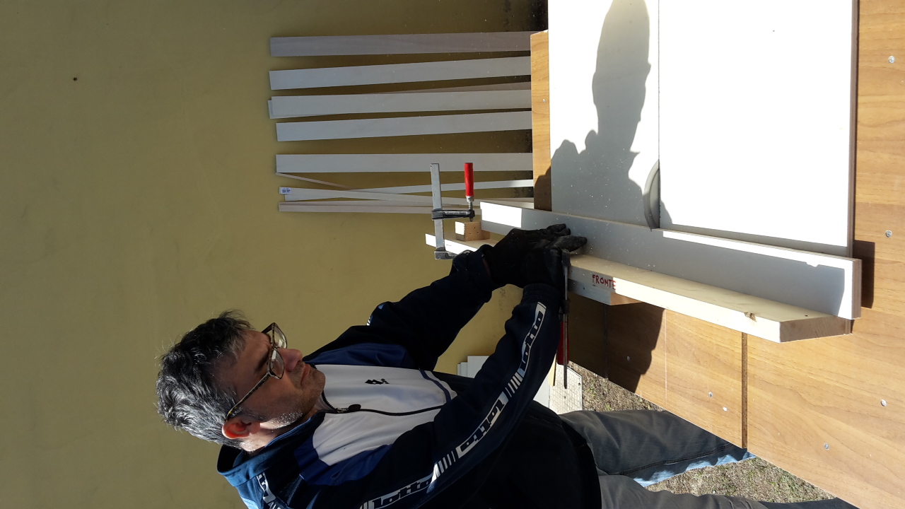

FraPis ha scritto:
<font color="red">roadking "]
Buona Pasqua a tutti....
Già fatta la base per una spesa di 20€!!!!
caspita [:0] ho acquistato solo il legname ed ho speso il doppio [:(!]
[/quote
No no solo il legno, il montaggio l'ho fatto da solo.....benefici del paesino.....
Marco
FraPis
Messaggi: 1691
Città: Quartu Sant'Elena
#652 Messaggio da FraPis »
Appunto, anche io ho acquistato solo i pannelli in legno multistrato, i tagli con la sega a banco ed il montaggio lo faccio io

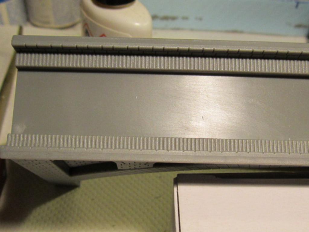

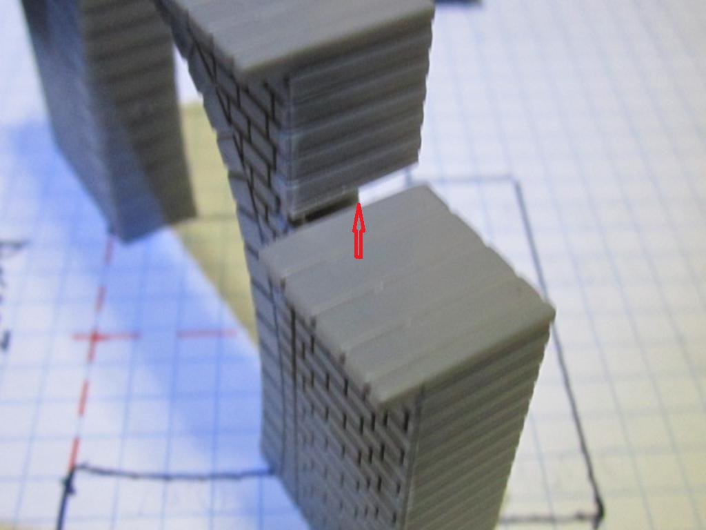

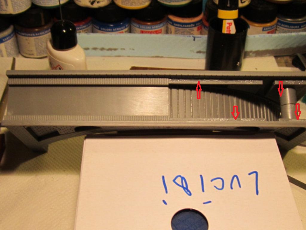

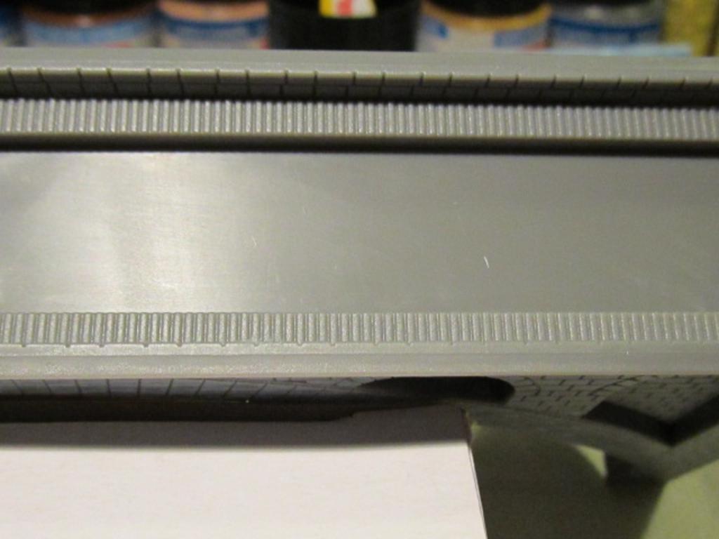

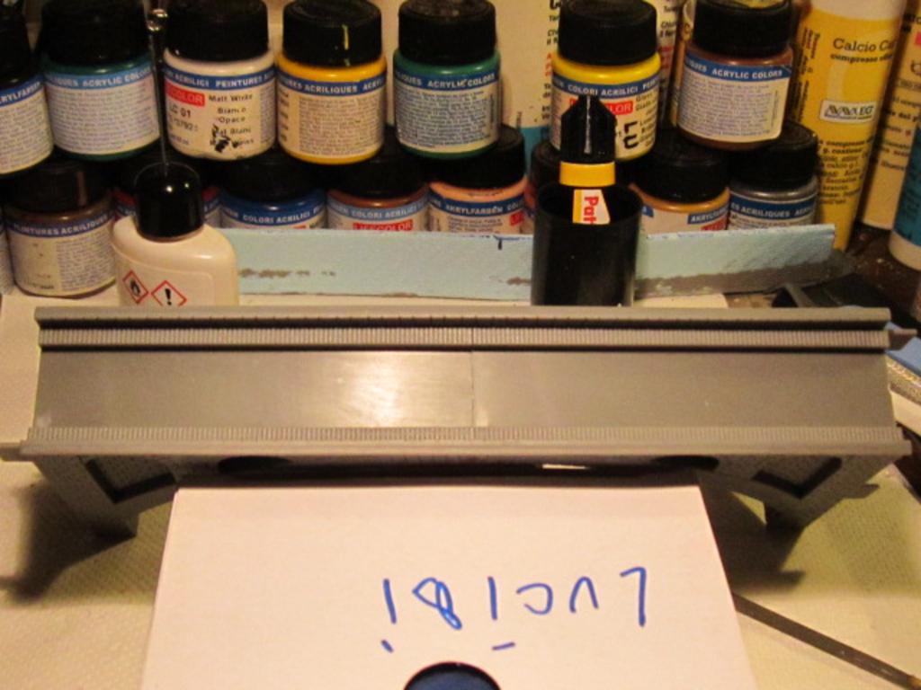

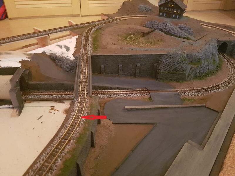

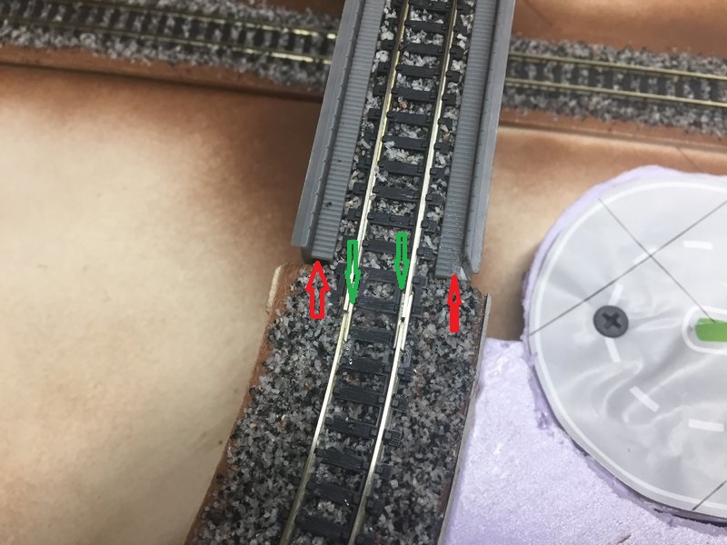

Oggi incolliamo il pavimento del viadotto dove andranno sistemate le rotaie, fortunatamente le giunture tra i due pezzi non sono molto visibili una volte incollate alle mensole interne.
Inoltre mettendo la ghiaia della massicciata sulle rotaie del viadotto si maschera la giuntura principale sul piano mentre quelle sui camminameti laterali si nascondono grazie alle giunture.
133,7 KB
le frecce rosse indicano le mensole per l'incollaggio
74,42 KB
80,36 KB
97,99 KB
75,38 KB
Messaggi: 10414
#655 Messaggio da v200 »

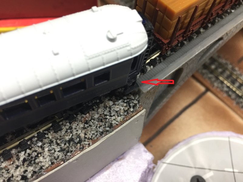

Quando posizioneremo il viadotto sul plastico, dovremo cercare di centralo il più possibile in modo da compensare la falsa curva di immissione che si vede alla sua sinistra
116,73 KB
oltre a creare un allargamento della testata carrozze provocando l'urto con il camminamento con gli scalini di accesso, si creano dei non perfetti incastri con le rotaie
104,72 KB
127,56 KB
Questi spazzi tra le rotaie possono creare dei saltelli o peggio far fuoriuscire le ruote dalla rotaia medesima procando uno svio.

Per evitare il mal posizionamento del viadotto consiglio di non incollarlo immediatamente ma posizionare prima il tracciato delle rotaie in modo da poter fare gli eventuali aggiustamenti quindi posizionerete le rotaie fermandole con puntine da disegno a piolo posizionandole ai lati delle rotaie bloccando le traversine
76,23 KB
Solo quando il tracciato completo sarà chiuso senza spaziature tra gli incastri inizieremo a fissare con chiodini e colla le nostre rotaie partendo dalla stazione.
Se purtoppo, facendo con attenzione la posa del tracciato le carrozze toccassero il camminamento potremo tagliare via il pezzo in eccesso e stuccando lo spazio vuoto
73,48 KB

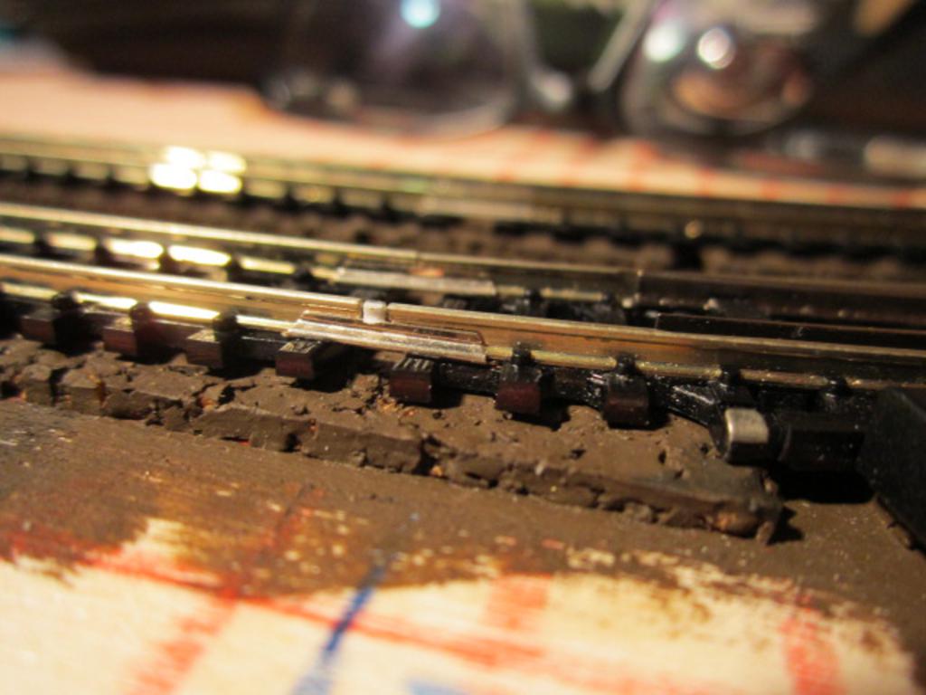

#657 Messaggio da v200 »

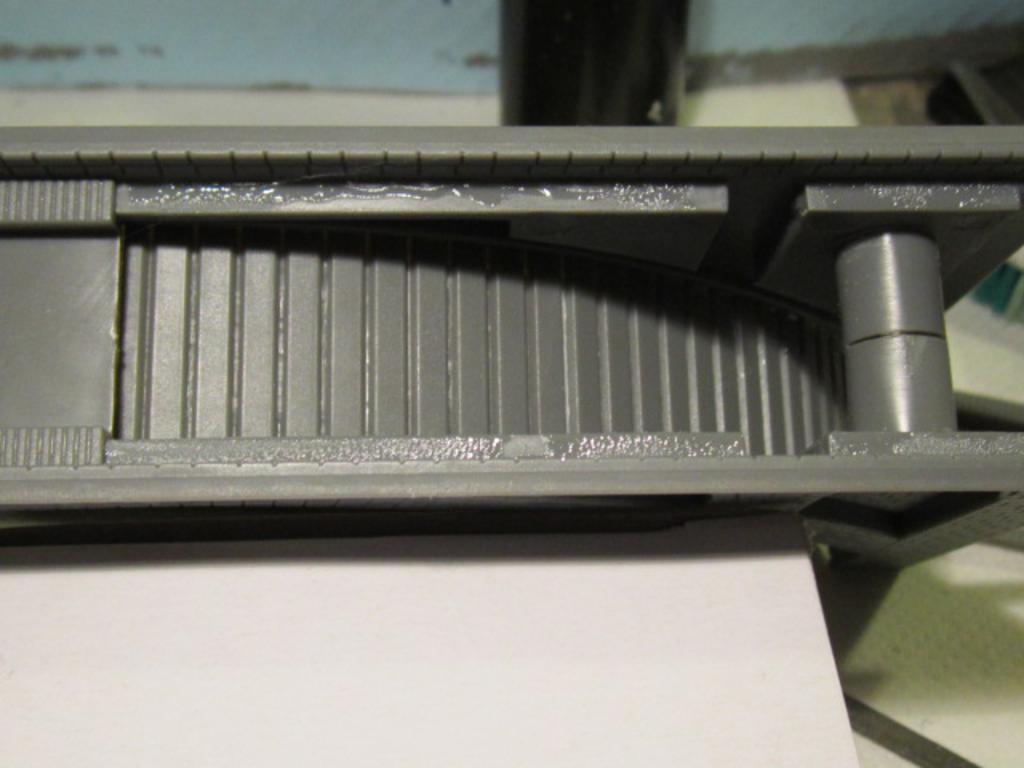

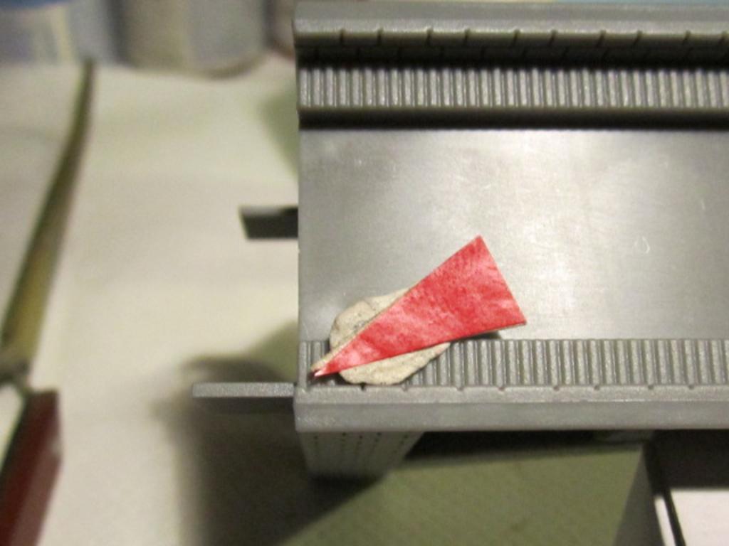

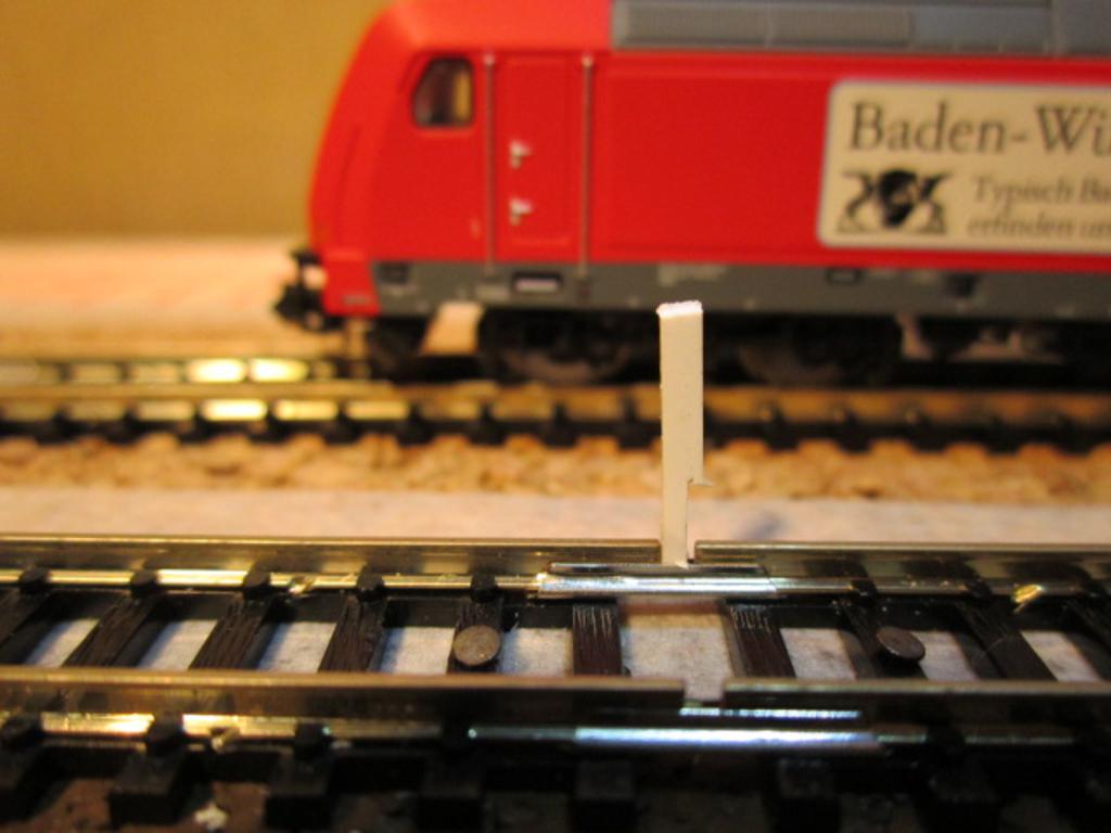

Mentre per lo spazio eccessivo tra le rotaie basta inserire una profilato di plasticard per chiuderlo.
81,54 KB
92,05 KB
103,62 KB
Iniziamo a Creare una punta al profilato dal lato che dovrà essere tra le rotaie, la sua lunghezza deve essere di un paio di cm per poterlo maneggiare.
Incolliamolo con colla cianoacrilica gel senza esagerare, aspettiamo che si incolli perfettamente.
Tronchiamo il codolo di plasticard a filo della rotaia con una tronchese piatta per modellismo o elettronica
4,83 KB
carteggiamo con carta seppia 800 per pareggiare perfettamente l'inserto.
Ora non vi saranno saltelli

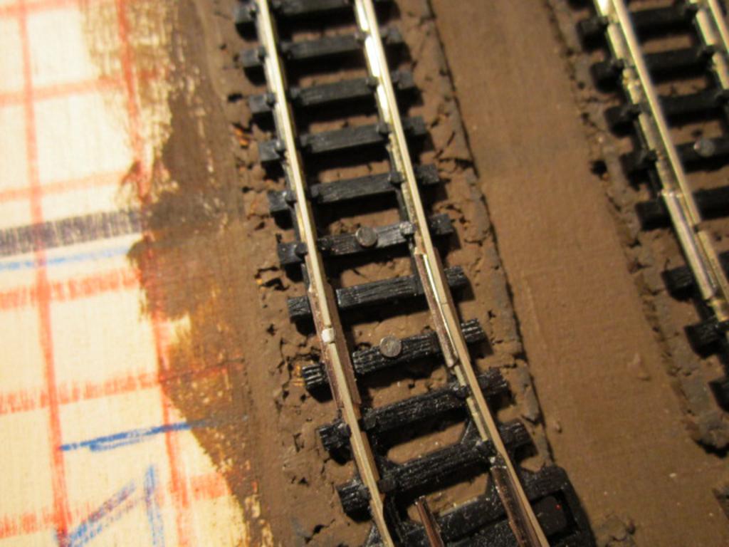

Il problema con i segmenti e gli spazzi che si creano tra le giunzioni rimane dovuto al assestamento dei rettilinei con le curve.
Per evitare questo problema con i segmenti occorre una cura certosina nella posa del tracciato, solitamente occorre partire da un tratto rettilineo per esempio la stazione dove iniziare l' assemblaggio con buoni incastri, poi avanzando creiamo la prima curva fino a chiudere il tracciato.
Ripassando più volte gli incastri fino ad averne il meno possibile di spazio al limite in zone neutre come un rettilineo.
Ora i tratti di binario a segmenti hanno geometrie ( pezzi curvi) o flessibilità che non si adattano perfettamente al tracciato che creiamo, con una esperienza maggiore si utilizzano i binari flessibili che permettono grazie alla loro flessibilità di compensare anche con ridotti gradi di curva le imperfezioni o dislineamenti del tracciato.
Buona norma in un tracciato non esteso come il nostro e montarlo tutto senza fissarlo per potere fare tutti gli aggiustamenti possibili per avere buoni incastri non spaziati, una volta che si ha raggiunto un buon compromesso ( qualche spazio si crea sempre)partire da un tratto rettilineo e avanzare nella posa.
Un aiuto è tracciare la mezzaria delle rotaie oltre alla sagoma limite, ci permetterà di mantenere un centraggio costante.
Segnato il tracciato sagomiamo il sughero per insonorizzare che andrà incollato sul disegno del tracciato da noi eseguito, quindi posiamo le rotaie fissandole con i chiodini e incollandole con la posa della massicciata( quando depositiamo la miscela per incollare la ghiaia incolliamo anche le rotaie).
La buona posa delle rotaie è la parte essenziale per una buona circolazione dei convogli senza svii e saltelli che rovineranno le nostre sessioni di gioco.

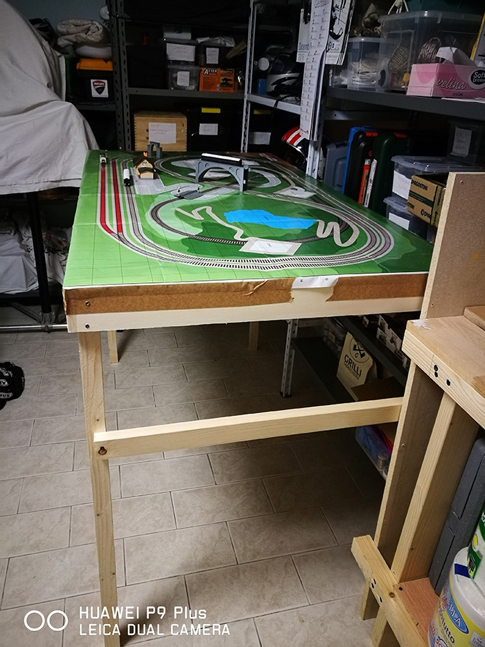

#660 Messaggio da roadking »

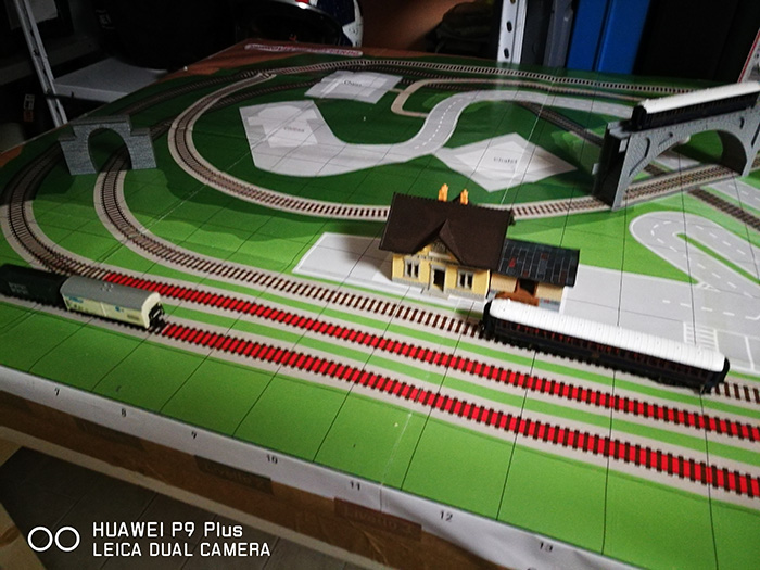

Ciao Roby una domanda (casomai se non è più il posto adatto, metto da altra parte)
oggi consegnato il numero 4 e 5, con stazione,P.L. , imbocco galleria...
io ho finito la base, ti allego foto
273,65 KB
187,53 KB

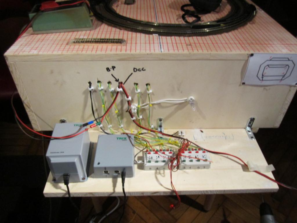

ma sotto la base devo predisporre qualcosa per accogliere il trasformatore e altro??
scusa la domanda ma sono un novellino !!!! :cool: :cool: :cool:

Messaggi: 10414
#661 Messaggio da v200 »
Ciao Marco per poter alloggiare trafo, pulsantiere e altri accessori elettrici sul mio plastico DCC ho costruito una mensola a sbalzo su un lato del plastico.
88,22 KB
Per il tuo plastico abbiamo aperto una apposita discussione in " SCALA N e ALTRE SCALE " in modo che potrai farci vedere i vari avanzamenti dei tuoi lavori a questo link topic.asp?TOPIC_ID=14702
Questa domanda invece è ben postata poichè interessa il discorso generico come fare :wink: :smile:

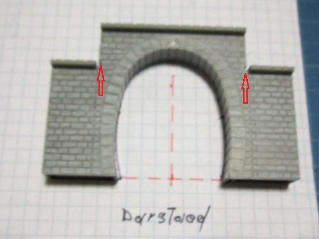

Ciao ragazzi,
vi ricordate quelle strane fessure ai lati del portale per le gallerie?
Bene ho scoperto a cosa servono........... :geek: :smile:
In pratica per piegare i muri laterali di contenimento in caso che il portale sia in curva :cool:
90,28 KB
95,61 KB

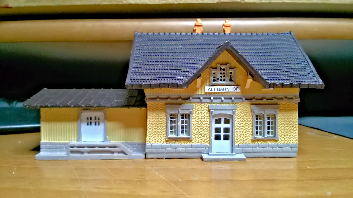

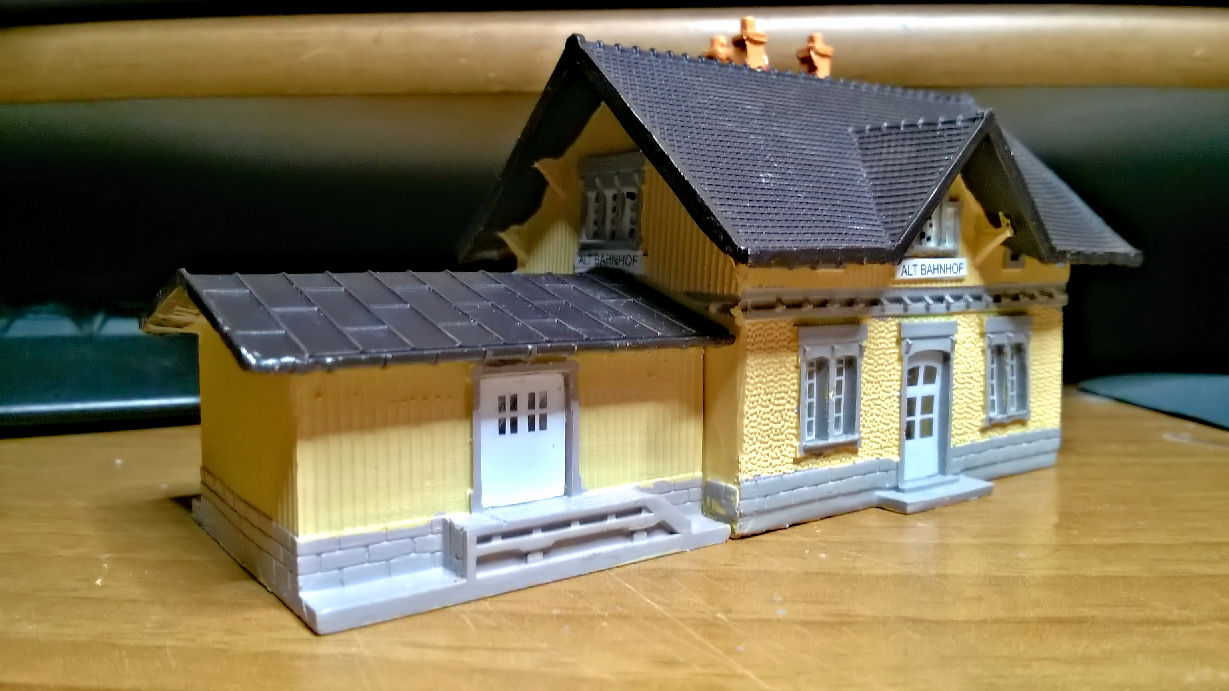

#668 Messaggio da sal727 »

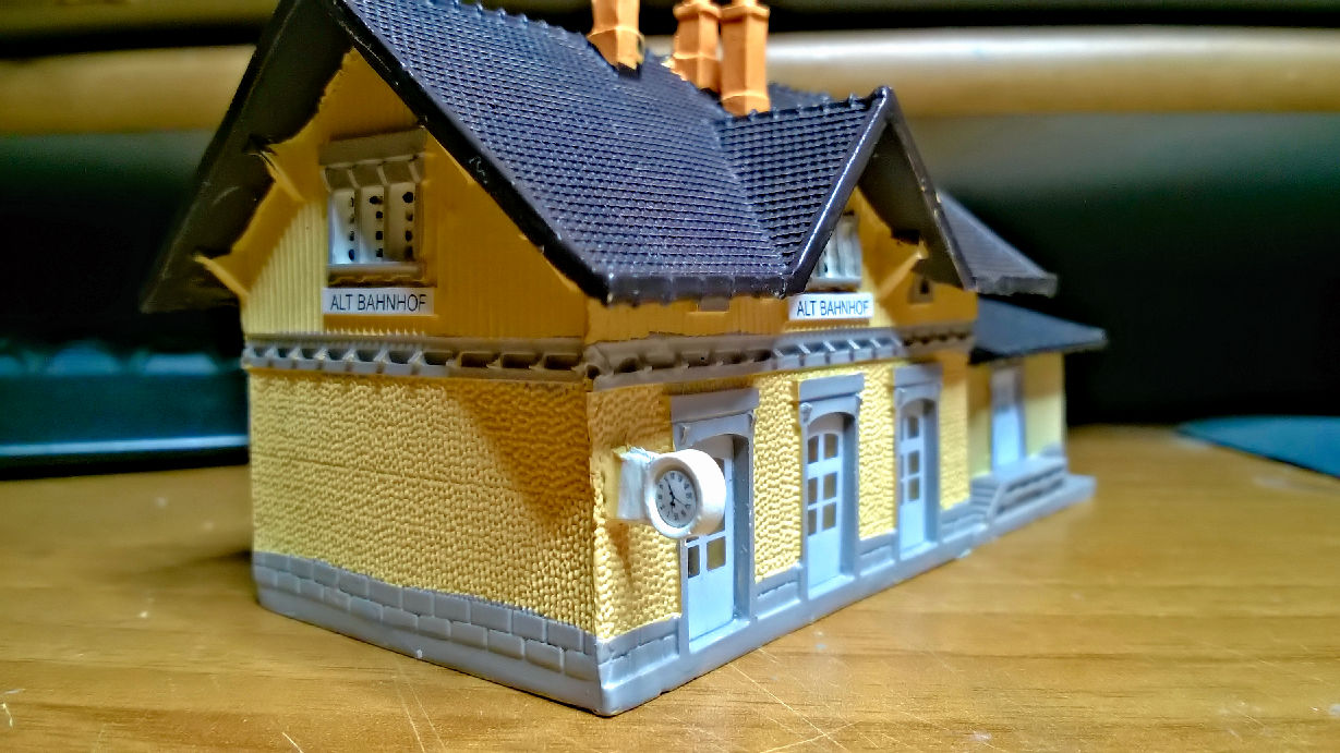

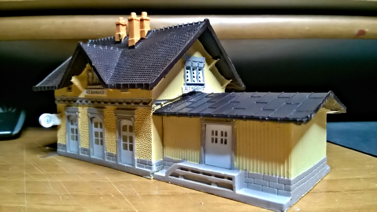

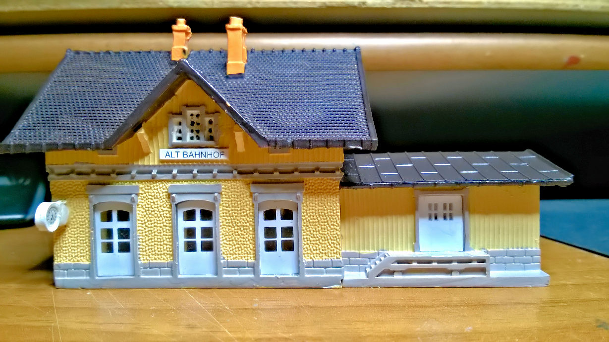

Oggi mi è arrivato il pacco con il fascicolo 4 e 5, devo dire che la stazione è veramente carina, non è il top ma fa la sua figura, ho montato gli infissi ed incollato il MM
Ho lasciato i colori così come sono non ho fatto nessuna correzione, forse la farò in futuro.
Per le porte era stato consigliato di farle doppie, per il MM non c'è problema sono 4 e ne servono 2, per la stazione invece le porte sono 6 e ne servono 4, per cui se si fanno doppie ne mancherebbe una
Pasquale

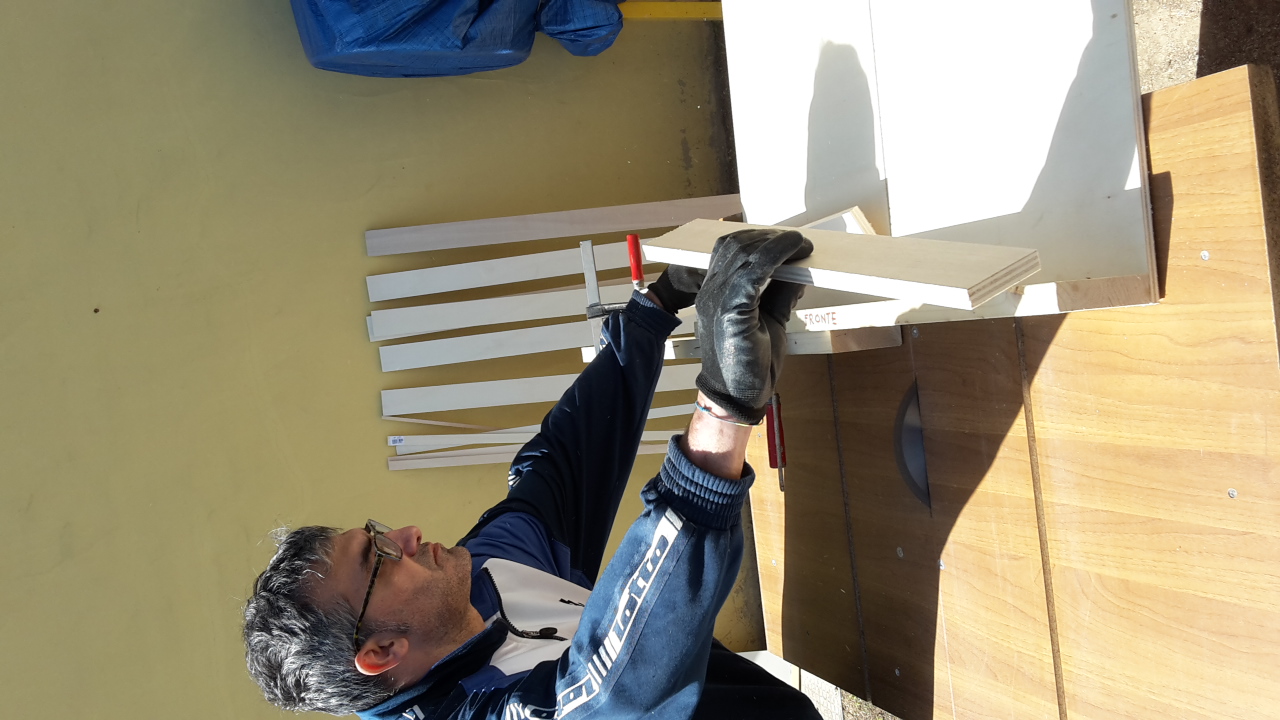

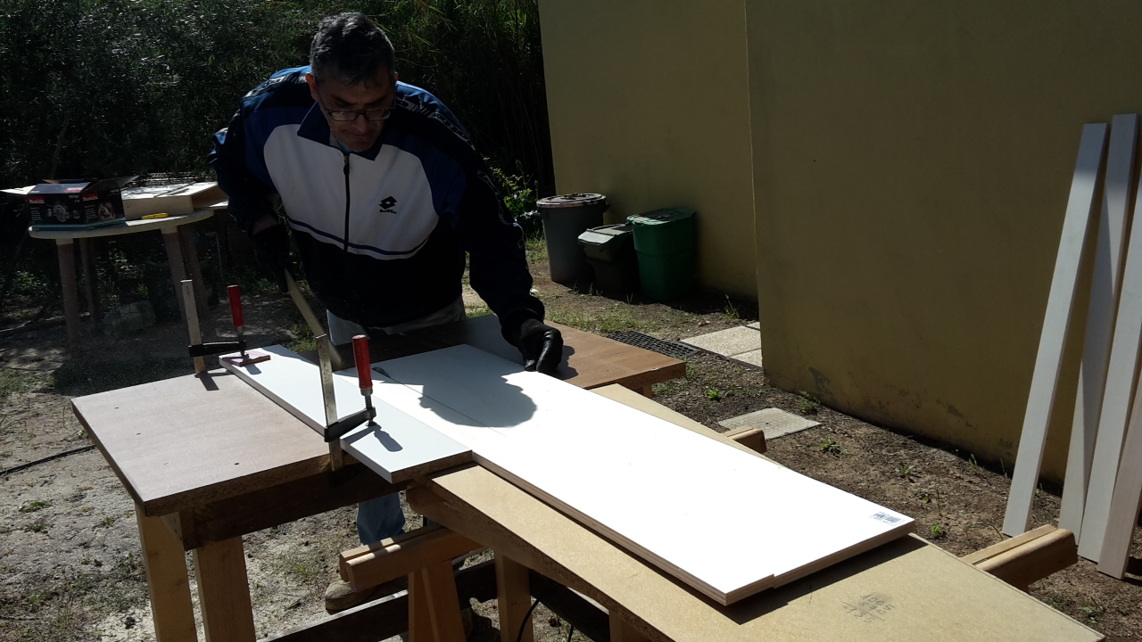

Non ho ancora ricevuto i fascicoli 4 - 5, per la Sardegna le poste ci impiegano sempre qualche giorno in più, nel frattempo ho iniziato la costruzione della base partendo dal taglio del legno
418,23 KB
424,38 KB
427,96 KB
388,26 KB
307,98 KB
318,65 KB
351,09 KB

Ciao Francesco vedo che i laterali li fai in una unica barra da 148 cm anzichè a cassettini come dice l'indicazione della De Agostini. Oppure no!
