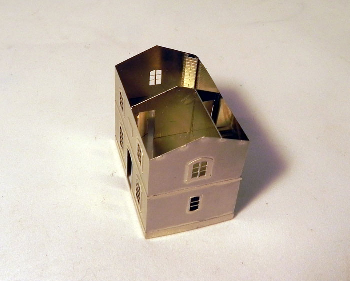

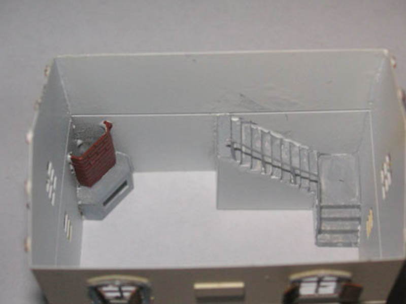

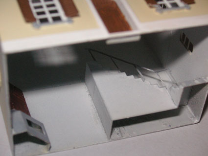

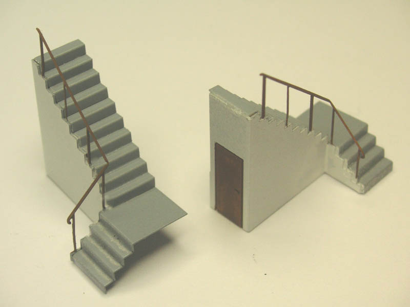

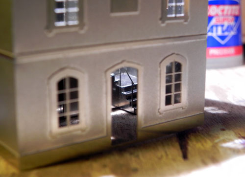

Da due anni circa avevo nel cassetto la lastrina fotoincisa che Marco Camatarri ha realizzato per i plastici scala N.
Ho iniziato a montarla, mancano ancora le finiture come persiane, il portoncino e altri dettagli, ma già così si può vedere il magnifico lavoro fatto da Marco.

Re: Casello scala N
#3 Messaggio da hobbimassimo »
:wink: :wink: :wink: stupendo... quella scala poi che si vede nella terza foto è spettacolare

Ve l'ho detto che Marco é un big. :smile:

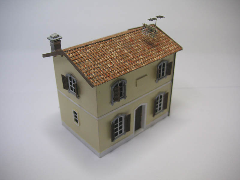

A Rivarolo non c'é un casello e per questo non l'avevo ancora montato, ma se per i moduli rispetterò rigorosamente la realtà, per i due pannelli con anello di ritorno vado di fantasia, e quindi metterò un passaggio a livello con questo casello.
Lo colorerò sicuramente e il tetto sarà in coppi con redutex.
La scala é bella, ma non é venuta molto precisa, far coincidere tutti i gradini con il bordo scalinato non é facile, ma dentro può andare... :wink:

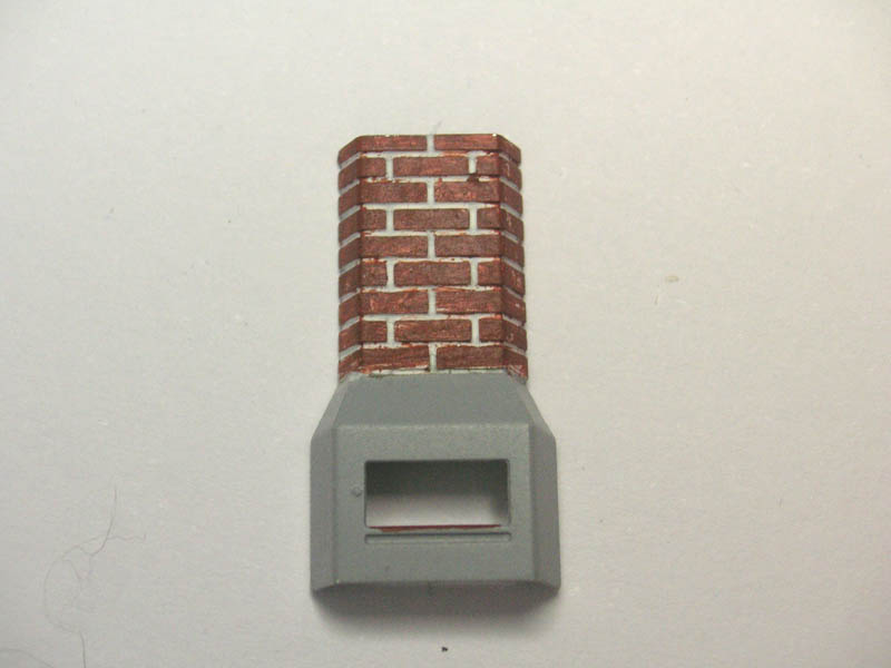

sul lato opposto, sempre all'interno c'é un bellissimo caminetto con canna fumaria, (stasera metto la foto).
Ora torno al lavoro :cool: :cool: :cool:

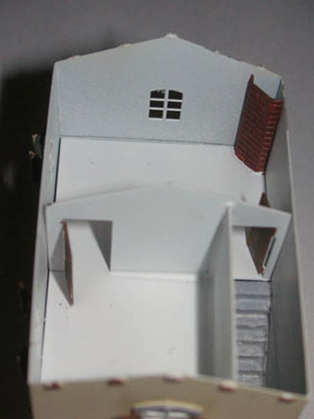

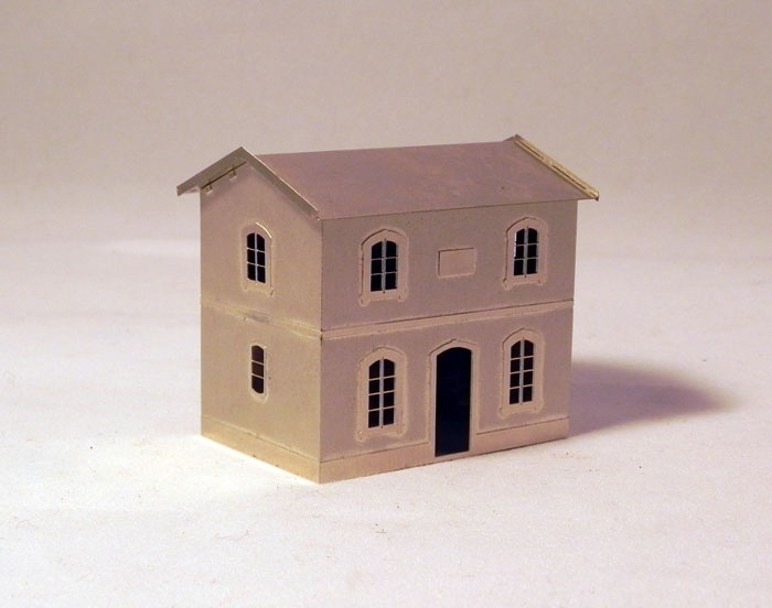

Lo feci dopo l'Iveco...mi era venuta la smania degli interni, mi sembra che fosse il periodo in cui scoprii un forum di zeristi svizzeri che facevan diorami piu' belli degliaccazeristi.....
Giuseppe ...la scala interna è una cosa da montare con tanta calma e ancor piu' correzzioni graduali man mano che si va avanti....ma non è difficile.
Ti consiglio di montare e verniciare a parte gli infissi e poi incollarli all'esterno dell'edificio, cosi potray aerografare il tutto senza impazzire...

E' quasi un peccato che quel camino non si possa accendere.

Marco, le persiane, il portoncino, il comignolo e gli stipiti li coloro a parte, infatti non li ho fissati alle facciate.
Le persiane che figureranno aperte le ho staccate perché avendo le incisioni solo su un lato devono essere invertite di posizione: ecco, questa operazione un po' mi ha fatto sacramentare, staccarle non é stato semplice come sembrava, non c'erano indebolimenti.
