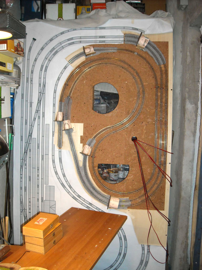

Ciao, sui due plastici costruiti ho usato i Roco oggi Fleischmann cod.222xx senza massicciata ovviamente, quella la fai tu e sicuramente la farai molto meglio di quelle orribili inserite nei binari.
Impara ad usare i flessibili, ci sono morbidi e meno morbidi, non sono difficili da applicare e costano molto meno.
Ti disegni il tracciato, lo fai stampare in scala 1:1, lo applichi sul plastico e gli vai dietro con i flessibili.

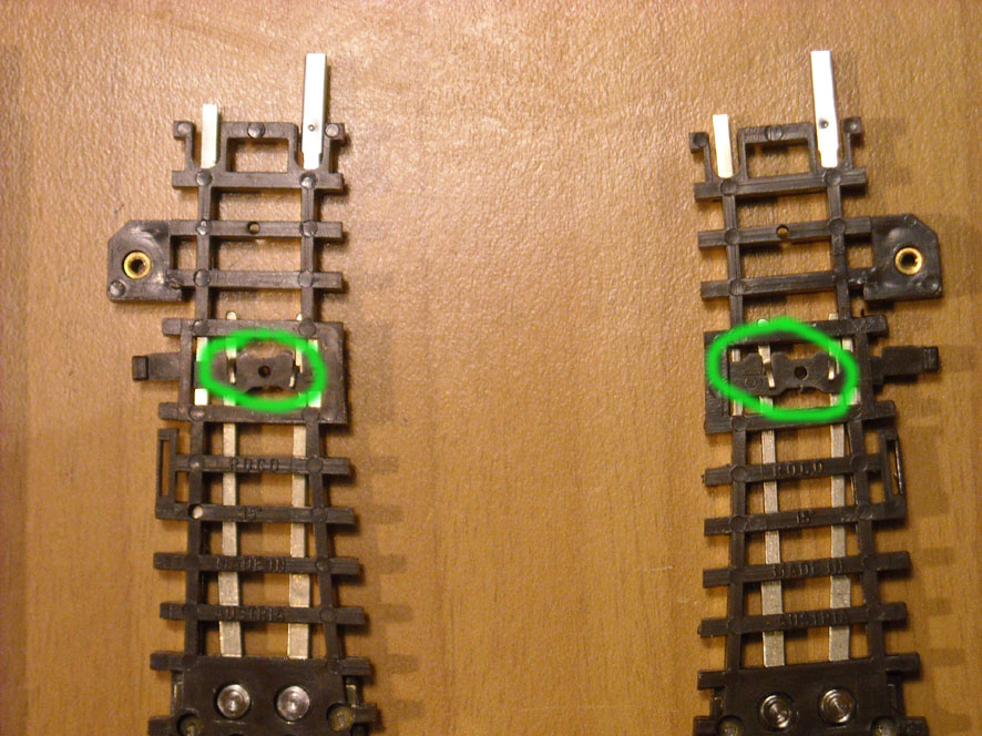

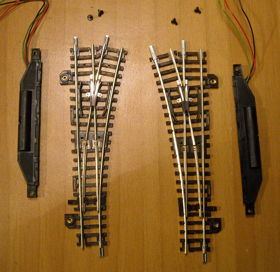

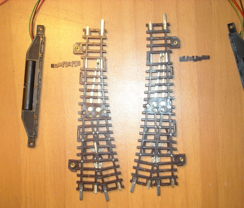

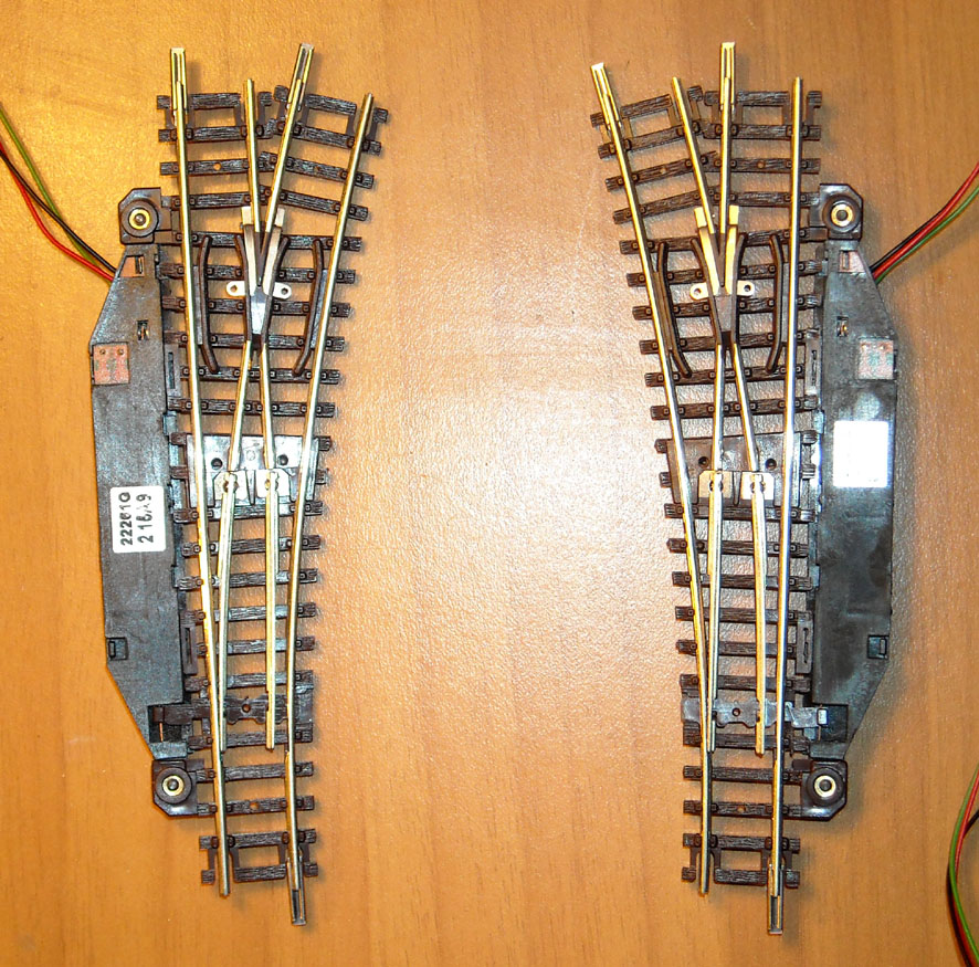

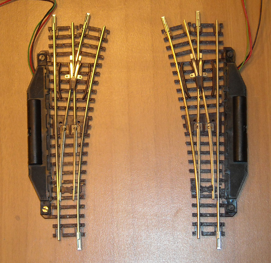

Eccomi, si tratta di far diventare gli scambi Roco/Fleischmann (scala N) da scambi col motore a vista, molto antiestetico, a scambi col motore sottoplancia.
In pratica si prendono due scambi opposti, si smonta il motore e la guida degli aghi e si inverte il tutto, così facendo si hanno i motori sotto il livello dei binari.
Una volta posati si può coprire con carta adesiva coperta d'erba o di altro, in caso di necessità, si toglie il nastro.
Nelle ultime 2 foto uno scambio normale e uno dopo aver fatto il lavoretto.
242,79 KB
Scambi SX eDX
308,71 KB
Smontaggio dei motori
182,55 KB
Alzare delicatamente i fermi degli aghi e togliere le guide
156,04 KB
Invertire i motori e guide
287,73 KB
Rimontare il tutto.
301,18 KB
Normale
314,98 KB
Sottoplancia
