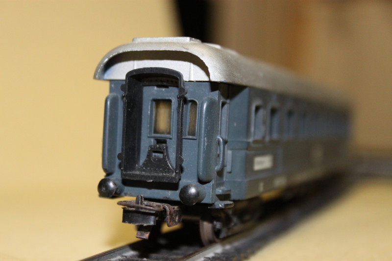

Carissimi amici,
tra le varie carrozze del mio parco rotabili c'è anche questa DB... di cui non conosco il tipo e l'anno, temo che sia di fantasia.
73,75 KB

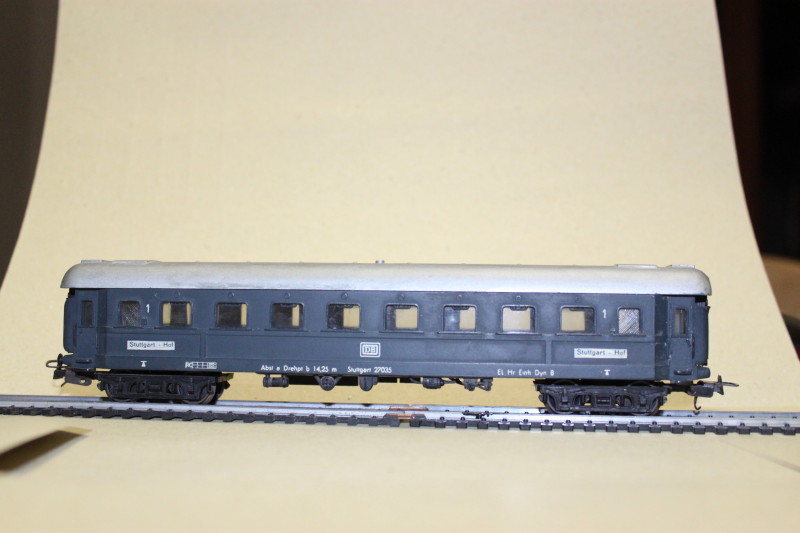

è possibile trasformarla in qualche carrozza italiana? Che tipo?
111,74 KB
71,2 KB
81,78 KB
ma soprattutto... vale la pena??

@ Giampypampy,
A me sembra Lima vicenza e penso che i confronti di che cos'è e ciò possa diventare li puoi fare guardando i modelli che troverai in queste due pagine:
DB:
http://mmiwakoh.de/Eigene%20Webs/lima-m ... 2%20en.htm
FS:

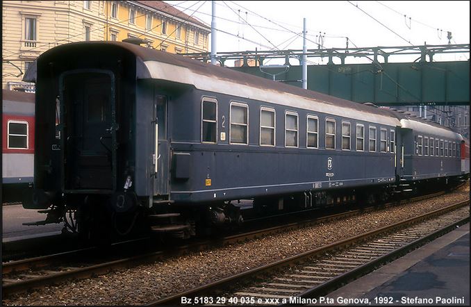

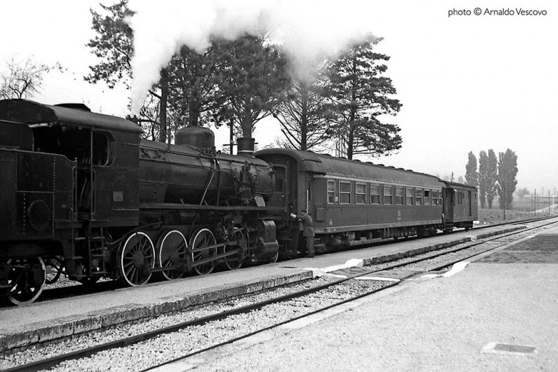

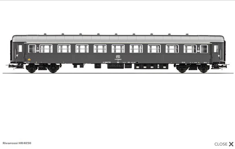

E' molto simile a una carrozza tipo 1955/57
73,36 KB
38,11 KB
Tuttavia si tratta di una riproduzione molto approssimativa, tipo quelle delle serie giocattolo. Se per convenienza intendi una convenienza economica, io direi sicuramente di lasciare perdere. Anche lavorando pesantemente su quella carrozza non si potrà mai ottenere un modello fedele. Viceversa, se intendi fare un qualcosa per divertirti, allora tutto è lecito :wink:
Volendo puoi prendere qualche decal del logo fs a televisore, volendo qualche marcatura e riverniciare la carrozza in grigio ardesia. Dopodiché applicherai le decal del logo FS a televisore e qualche marcatura, ottenendo un modello che da l'idea di una carrozza tipo 1955/59. Considera però che fra decal e vernice spenderai già un ventina di euro. Se è per divertirti, allora è tutto bene, ma dal punto di vista meramente economico e volendo ottenere un modello fedele non è conveniente nessuna operazione.

Volevo proprio una simil 1955... ma da ciò che dici scopro che non vale la pena! Questa è più corta, manca un finestrino e dovrei cambiare il carrello. La volevo mettere con un Bagagliaio tipo Dm 99000 e la 740.144 per riprodurre un piccolo locale Fabriano-Pergola metà anni settanta... magari trainate in retromarcia.
La produzione è proprio Vicenza ed ora mi rendo conto che effettivamente fa parte di quelle carrozze che la Lima ha prodotto con moooolta fantasia... può essere che un modello reale tedesco esista: la stessa carrozza era abbinata ad un convolgio militare con cannone "Leopold"...

@ Giampypampy,
Penso che come tutte le case modellistiche ancha Lima fece un solo stampo per la plastica e poi ne verniciò le varie scocche a seconda della nazione e Leopold compreso, ma il punto è che a tutte queste carrozze manca sempre almeno un finestrino perché nella lunghezza venivano fatte in scala 1:100. Questo perché altrimenti sul piccolo cerchio di binari Lima (i famosi curvi 3030) riduceva di molto il pericolo di deragliamento od anche ribaltamento.
Secondo me se hai già carrozze simili ed in versione FS puoi provare a cambiare le decals altrimenti la usi come mascotte dei tuoi altri rotabili o ne fai un soprammobile... :grin:

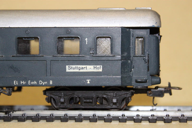

Credo che mi divertirò ad applicare timoni di allontanamento ROCO, rifare gli interni sulla base di quelli che trovo nel set militare e applicare logo FS a televisore, rifare i respingenti... e il mio locale con bagagliaio tipo Dm grigio ardesia e 740 è pronto... dopo marzo! A tempo moooooolto comodo....
