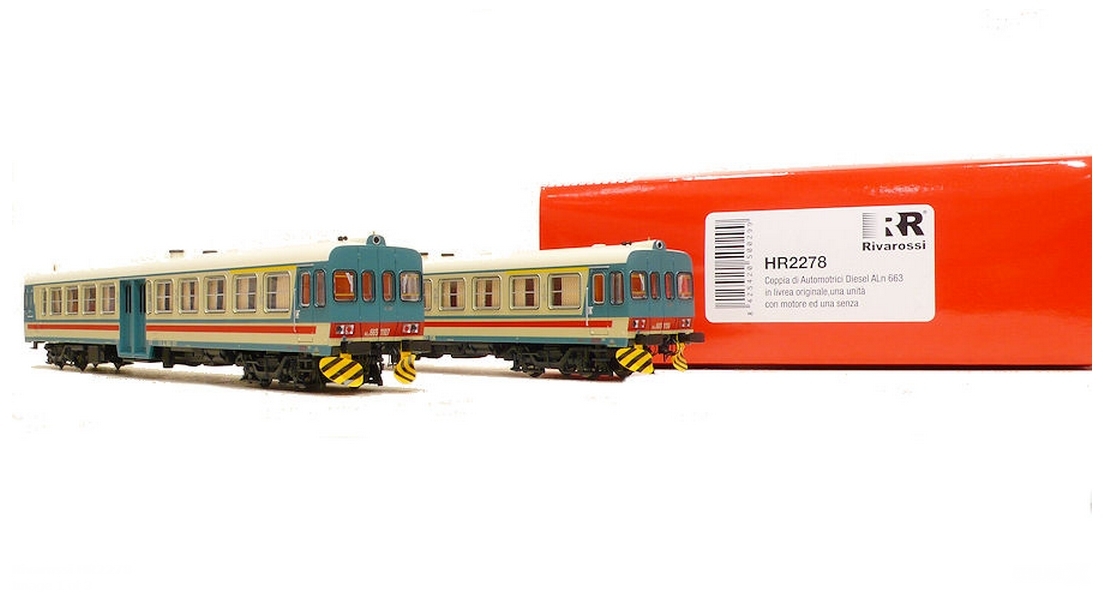

Ciao a tutti...allora il mio problema deriva dalla carrozza folle del duo Aln663 la quale mi sono accorto che mettendola sui binari non scorreva in modo fluido.Guardando il carrello ho notato che un asse dello stesso presenta un gioco elevato e durante la marcia frena .Stesso problema di un mio amico con lo stesso modello.Qualcuno è a conoscenza di questo difetto delle Aln663 e come si può risolvere?????

problema che capita sovente con HRivarossi.
Devi lubrificare con olio la sede comica dove l'asse di appoggia al carrello, e poi verificare le le lamelle prendicorrente premono troppo sulla sede della ruota frenandola.
Se così fosse, molto delicatamente perchè sono abbastanza delicate, le devi piegare e ridurre la pressione.

Scusa, intendi dire che l'asse di muove troppo una volta infilato nella sua sede?
