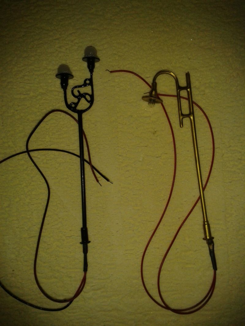

#5 Messaggio da gaspare »
eccoli

#7 Messaggio da Marshall61 »
...molto belli!....ma non ne ho mai visti di questo genere prima d'ora....a questo punto prova ad alimentarli a 6 volt come ti hanno suggerito, e vedi se l'intensità dell'illuminazione è ottimale, se lo è alimentali a questa tensione , anche se sono da 12-15 volt, le lampadine sicuramente avranno più durata....

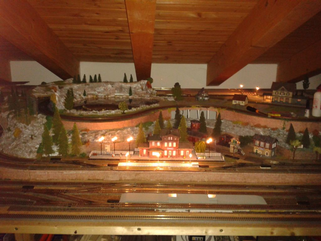

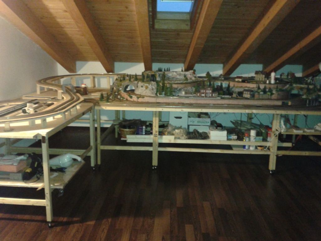

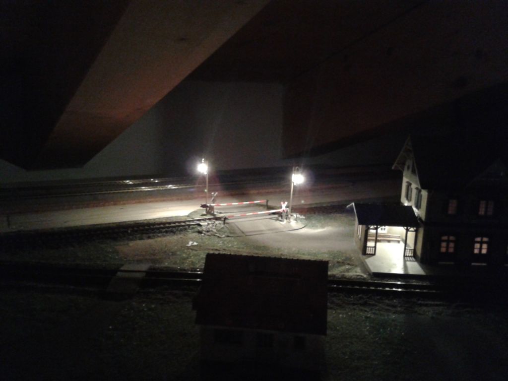

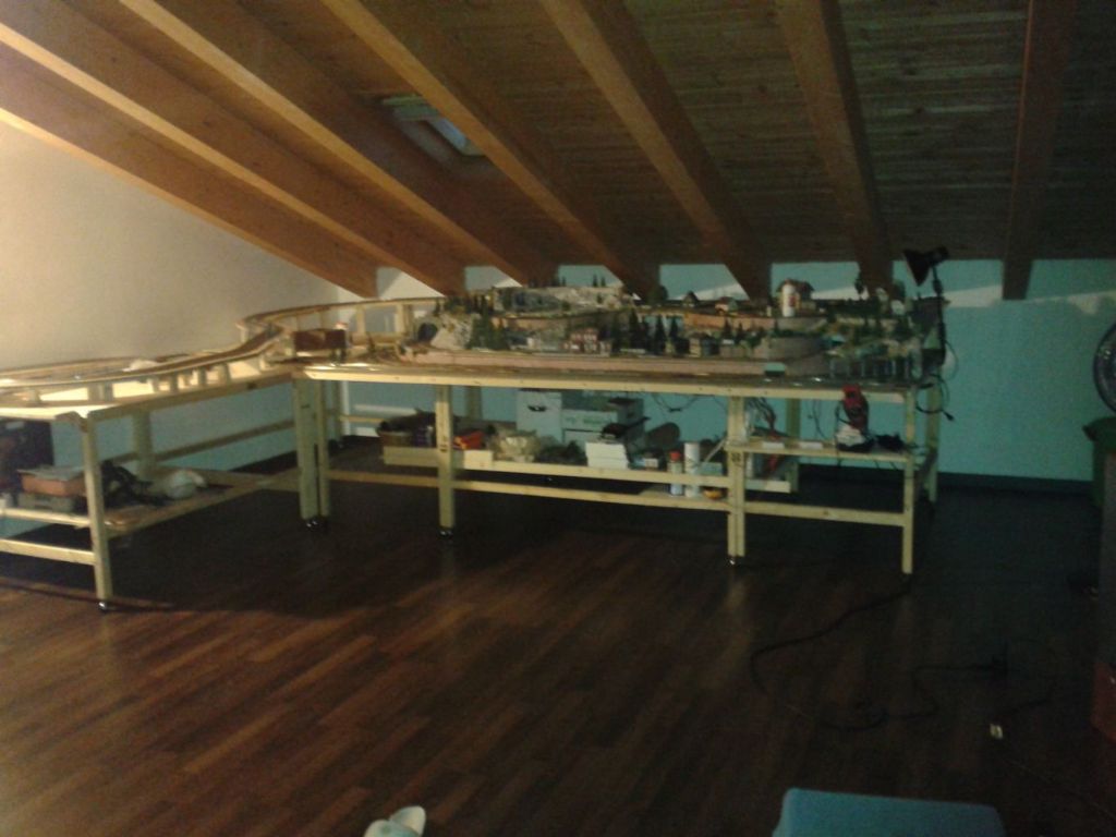

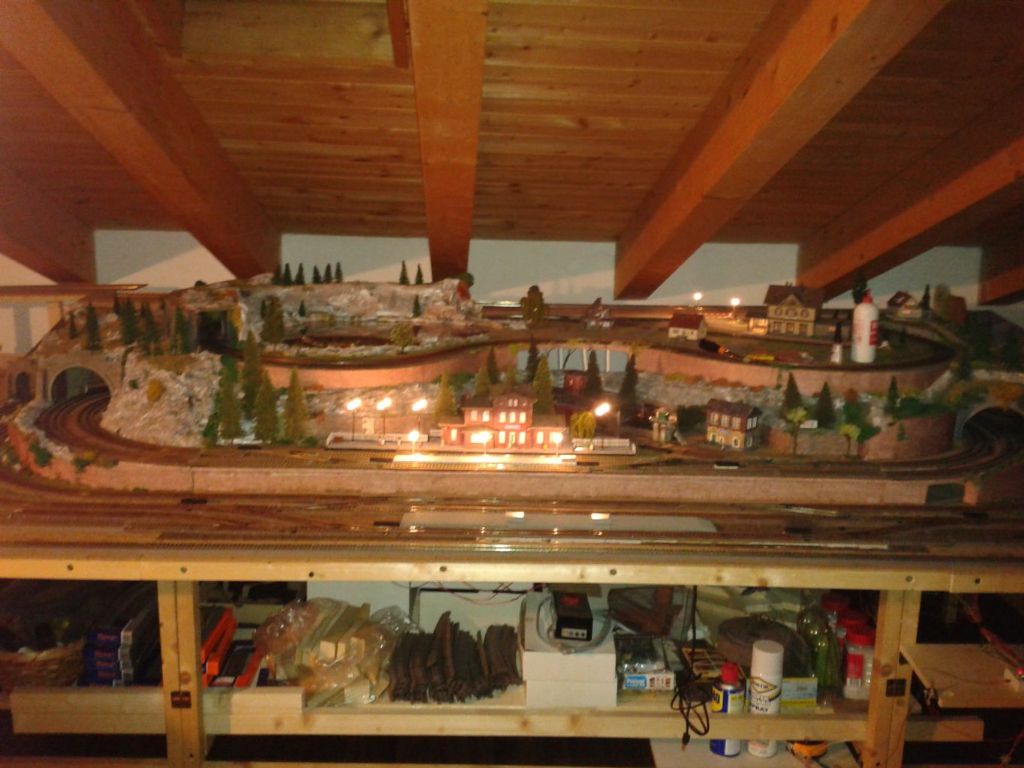

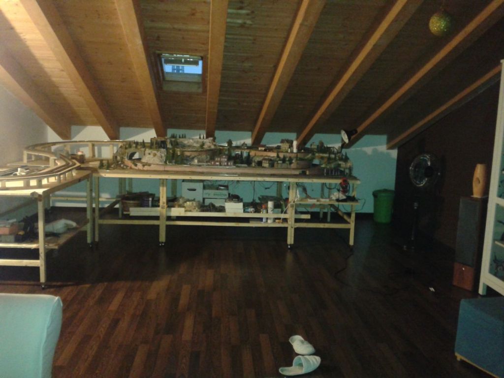

ciao Andrea ti inserisco qualche foto panoramica....più o meno

beh...si insomma manca ancora il modulo di destra ed un milione di altre cose

Molto bello Gaspare, complimenti!!!! anche se è da ultimare si vede che è un bell'impianto, del resto il nostro hobby è fatto di tempi lunghi..... :wink: :grin:

#20 Messaggio da Marshall61 »
gaspare ha scritto:
carlo volevo chiederti se le foto sono troppo grandi?
Si, Gaspare dovresti ridimensionare le prime quattro, quella del passaggio a livello è giusta come proporzioni..... :smile:

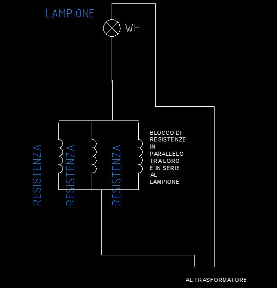

Ciao Gaspare. Molto bello il plastico. Se non hai dati sui lampioni, ma ti sembra che facciano troppa luce e scaldino troppo, puoi provare a mettere dei blocchi di resistenze in parallelo tra loro ma in serie al lampione. Se tu prendi delle resistenza da 1000 Ohm (quelle per alimentare a 12V i led), provi dapprima mettendone una sola, poi aggiungi resistenze in parallelo alla prima fintanto che la quantità di luce emessa non ti aggrada. Mettendo resistenze in parallelo tra loro ma in serie al lampione, mano a mano che ne aggiungi, vai a diminuire la resistenza e aumentare l'intensità luminosa. Allego un piccolo schema, fatto alla veloce, ma che fa capire il procedimento. Aggiungendo resistenze "una di fianco all'altra" aumenta l'intensità luminosa. Tenere presente che è un metodo assai rozzo... e le resistenze scaldano, quindi occorre tenere presente di collocarle in luoghi dove non possono fare danni.
Bravo Gaspare, il plastico sta crescendo veramente bene.
Ci vorrà ancora un po' per vederlo finito, ma le premesse ci sono tutte.
Devo dire che... anche la mansarda è niente male!!!!!!
Per Gaspare: foto ridimensionate a 1024. :wink:

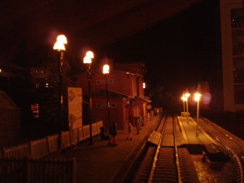

ciao ragazzi allora vi aggiorno,ho trovato un alimentatore dove si puo' selezionare il voltaggio e con un amperaggio minore rispetto quello che usavo prima e devo dire che il risultato e' molto meglio allego foto anche se dal vivo la resa e' molto meglio

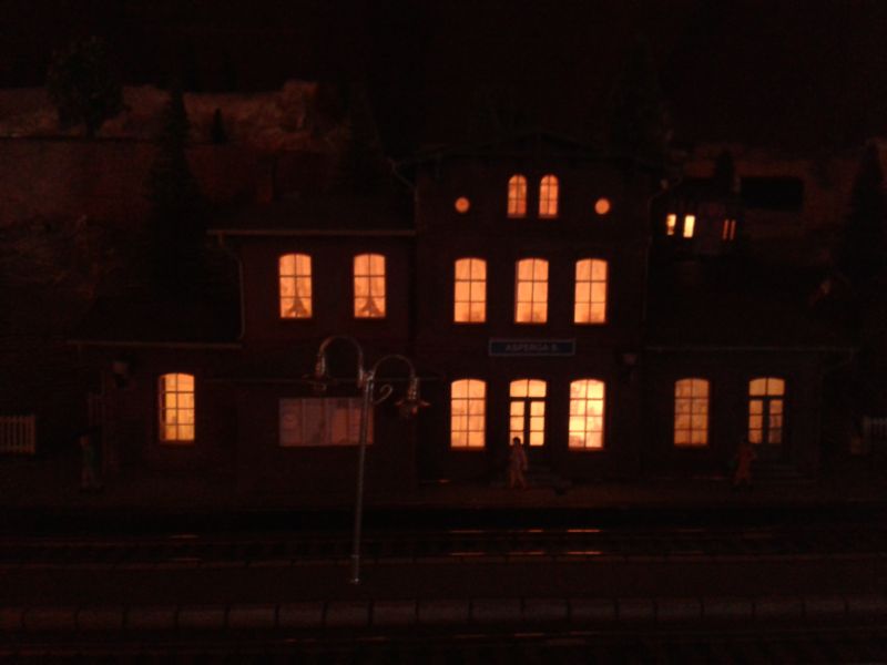

ahhh dimenticavo... ho separato anche l'illuminazione delle case da quella dei lampioni credo che sia molto meglio :grin:
