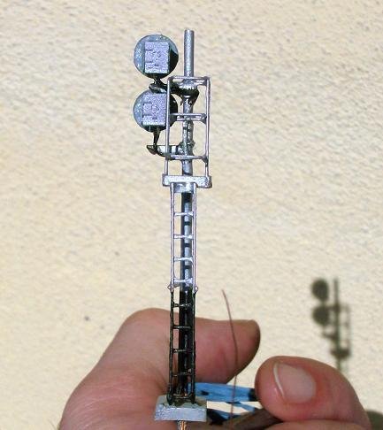

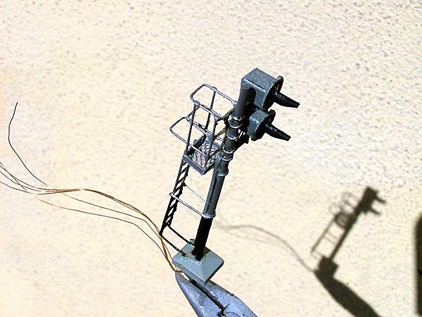

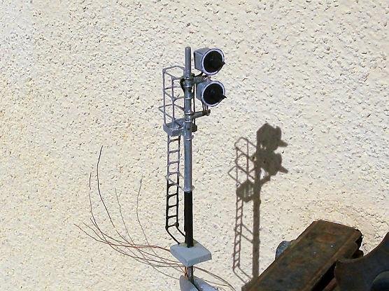

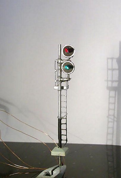

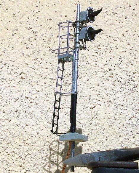

Vi presento questi 2 miei lavoretti.Purtroppo non ho foto delle fasi di realizzazione,quindi cercherò di descrivere i metodi costruttivi.
Cominciamo con il segnale a stante a doppia vela .
Occorrente:
Tondino di ottone o altro metallo da 2 mm di diametro per lo stante
Reticella metallica o in plastica dalla quale ricavare la scaletta di accesso.
Filo di ferro da 0,44 da saldare per creare le protezioni.
Plasticard sottile sul quale applicare le stampe fustellate delle vele tonde
Plasticard e alluminio per creare le cuffie dove alloggiano i led
Plasticard lavorato a caldo per ricreare il paraluce
Resina stampata per creare il plinto di fondazione.
Alcune misure le ho ricavate da questo disegno(non è lo stesso tipo da me riprodotto),ma nei prossimi giorni farò un discorso particolare su misure prese sul posto e autocostruzione dei segnali FS.

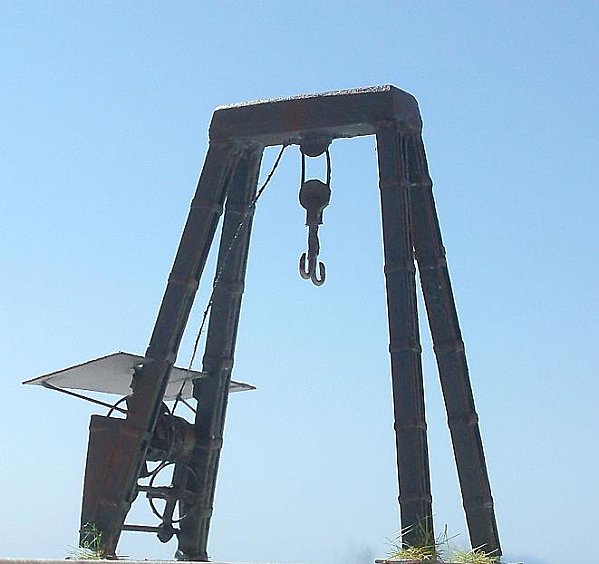

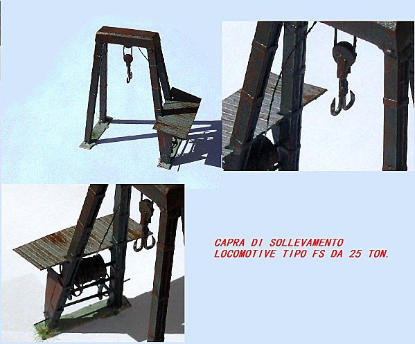

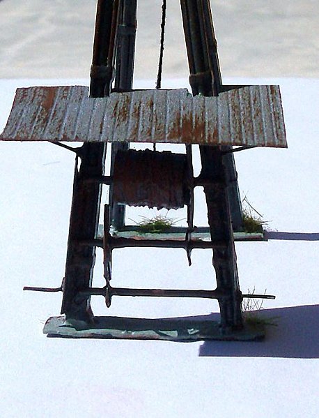

CAPRA DI SOLLEVAMENTO
Materiali utilizzati:
Legno e cartoncino per i 4 sostesti
Legno sagomato per la parte alta
Cartoncino inciso per simulare la lamiera
Filo di ferro sagomato per realizzare tutto il resto.
27,92 KB
47,32 KB
60,45 KB
61,13 KB

Mi incuriosisce la CAPRA DI SOLLEVAMENTO.
Ad onor del vero non la conoscevo.
In che ambito viene usata?
Nelle rimesse?
Sopra una fossa di ispezione?
Con quali scopi?
Grazie.
Messaggi: 2876
Re: segnale FS e capra di sollevamento
#3 Messaggio da AXEL »
Nelle rimesse?
Con quali scopi?
Grazie.
Quello che posso dirti io è che la capra per sollevamento locomotive era utilizzata in deposito.

volevo autocostruirmi i pali della linea elettrica o catenaria e ne ho fotografati di 2 modelli nei dintorni di padova...dove posso trovare disegni con le misure così da poterli fare in scala h0 e pure in scala tt???
grazie in anticipo
Annibale - il plastico perfetto è quello che non finisce mai!
La scala cambia ma la passione resta
Messaggi: 2876
#5 Messaggio da AXEL »
fujikotwin ha scritto:
help
grazie in anticipo
La catenaria è fatta ovviamente in filo metallico del diametro di 0,44.
Per tendere e raddrizzare il filo uso due pinze opponendo resistenza.Poi su di una tavoletta di legno,disegno la catenaria che voglio riprodurre.A questo punto posiziono il filo metallico e lo blocco con pezzettini di nastro di carta.Saldo il tutto aiutandomi con la pasta salda e poi vernicio a spruzzo(nero o grigio scuro opaco)
Per i pali un metodo di costruzione veloce e preciso che ti consiglio è quello dei tubetti metallici (rame,ottone o altro) telescopici da infilare uno dentro l'altro bloccandoli con cianoacrilico o stagno fuso.Poi con tondini metallici e filo di ferro si creano e si saldano (puoi anche incollare) tutti gli altri elementi (vedi foto)

Per quanto riguarda l'autocostruzione dei segnali FS sia in scala H0 sia in scala N sia in scala TT,sarò presto più preciso.Ho la possibilità di misurare sul posto ogni elemento in maniera precisa e accurata.Poi spiegherò per bene con tecniche molto sempilici e molto LOW COST come autocostruire segnali sia a stante che a portale.C'è da pazientare un pochino,ma perlomeno ci saranno segnali FS per tutti :grin:
