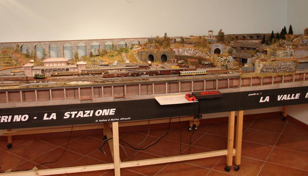

Molti di voi già conoscono il mio plastico ferroviario in scala H0, ovvero la "valle incantata".
Ho realizzato un "sito nel sito" che racconta moltissime cose relative all plastico ferroviario la cui realizzazione è iniziata molti anni or sono ed anora non è ultimata.
Questo il sito "ufficiale":
http://www.scalatt.it/andrea_la%20valle%20incantata.htm
Approfitto per aprire questa discussione per postare foto inedite del plastico e per svelarne alcuni "dietro le quinte".
Per dubbi, curiosità e domande... son qui! :grin:

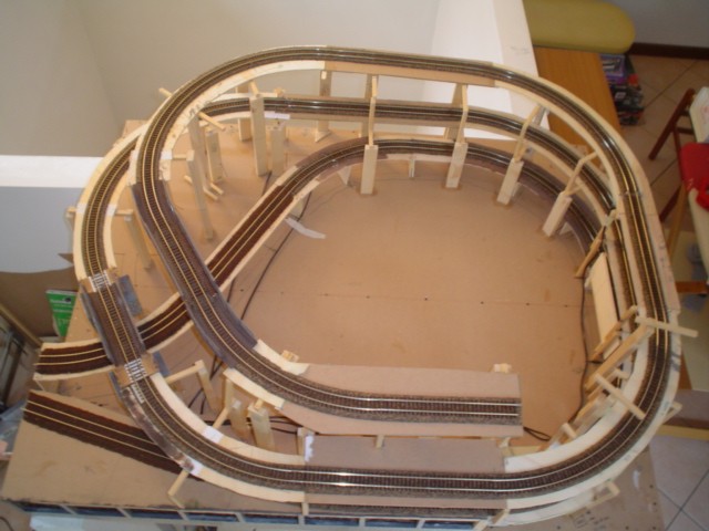

I lavori del primo modulo hanno inizio nel gennaio del 2005.
Questi i primi scatti...
un anno dopo...

In effetti è davvero molto bello e la foto dall'alto racconta molto bene la bellezza della vallata.
Ancora complimeti.

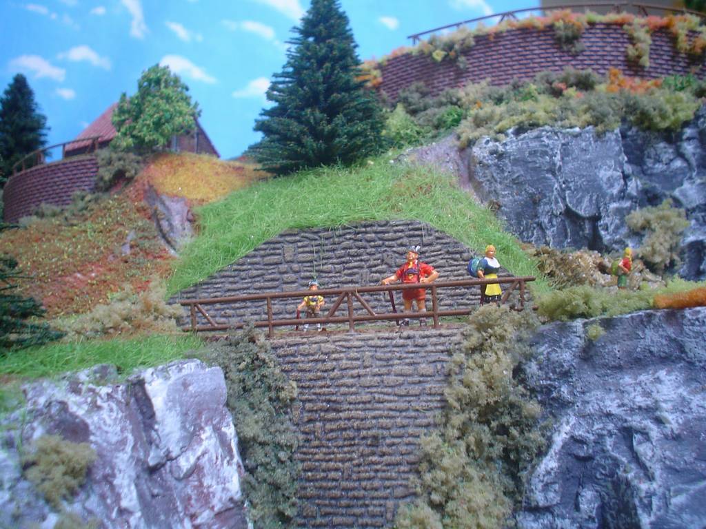

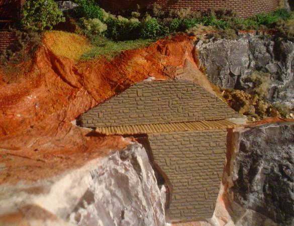

Riuscite a vederlo quel piccolo ponticello in legno?
Un realizzazione semplice ed economica e che aiuta sicuramente a dare un po’ di "movimento" al paesaggio circostante.

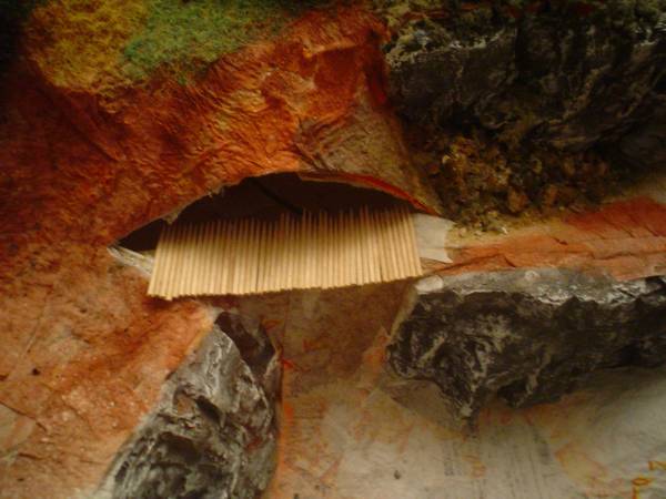

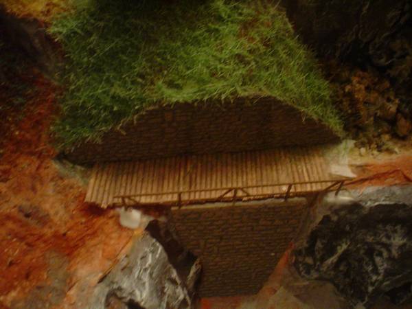

La "base" del ponte è realizzata con semplici stuzzicadenti. Li ho tagliati tutti nella stessa misura e, per facilitarne l’assemblaggio, li ho incollati su una striscia di cartoncino che poi è rimasta nella parte sottostante del ponte. Ho lavorato la parte sottostante a strapiombo chiudendola con del polistirolo commerciale della faller. Allo stesso modo ho realizzato un piccolo muro di contenimento nella parte sovrastante.
Ho quindi inserito una staccionata per proteggere la parte a strapiombo incollandola con il vinavil. A questo punto ho coperto tute le "magagne" con del fioccaggio commerciale, muschio e licheni. Nella parte superiore ho voluto simulare dell’erba molto lunga utilizzando dei filamenti della Noch.
Il lavoro ultimato.

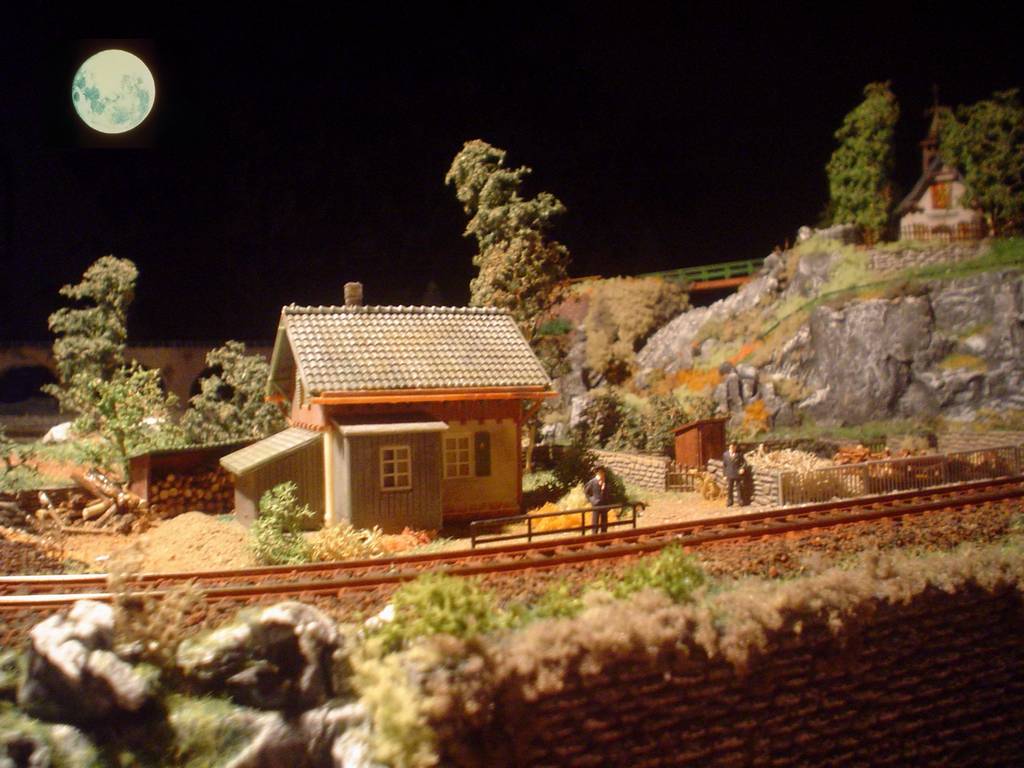

Infatti durante la notte, la luna splende alta nella valle incantata...
Messaggi: 964
Re: Plastico la "Valle incantata": trucchi e segreti
#7 Messaggio da Bigliettaio »
Che bella inquadratura!
Ma è un fotomontaggio, giusto?

La foto è reale e scattata al buio.
L'unica cosa... mi sono permesso di aggiungere la luna... :wink:

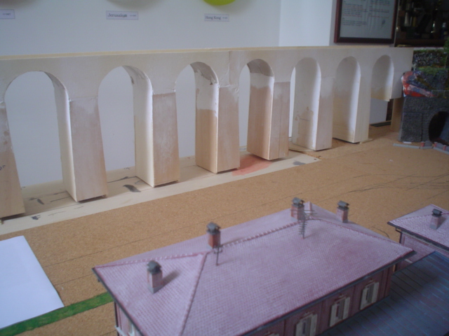

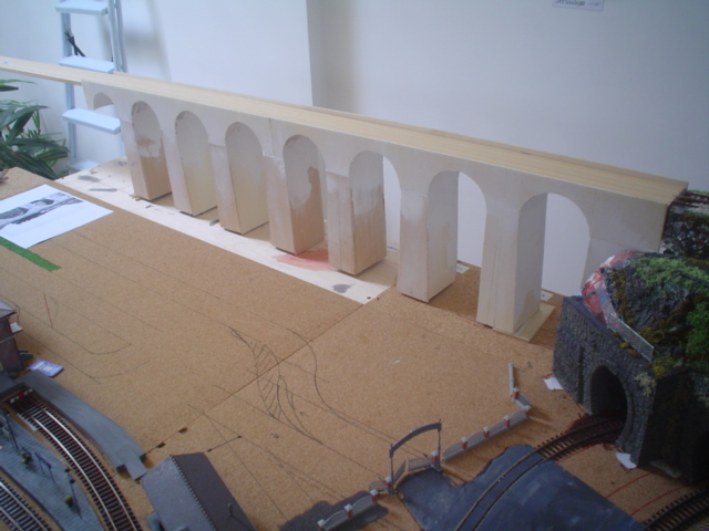

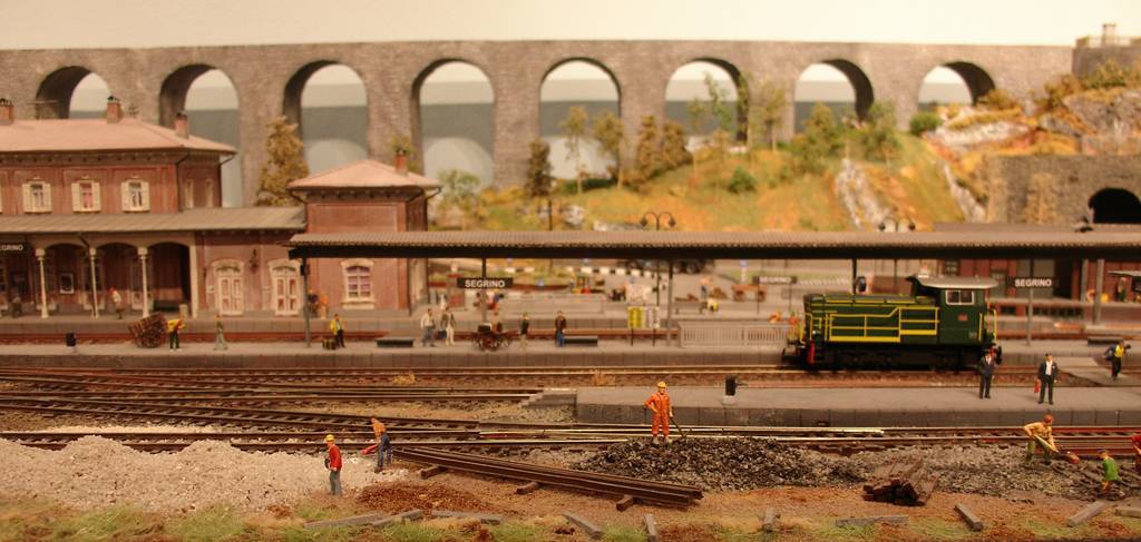

Approfitto per postare un paio di foto inedite del ponte che fa da sfondo alla mia stazione di Segrino.
Il tutto è realizzato in compensato, cartoncino per le volte interne e rivestimento con polistirolo Faller per le pareti...
149,16 KB
140,08 KB
Un lavoro certosino ma alla fine quando le mie loco vi transitano, è uno spettacolo per gli occhi. :wink:

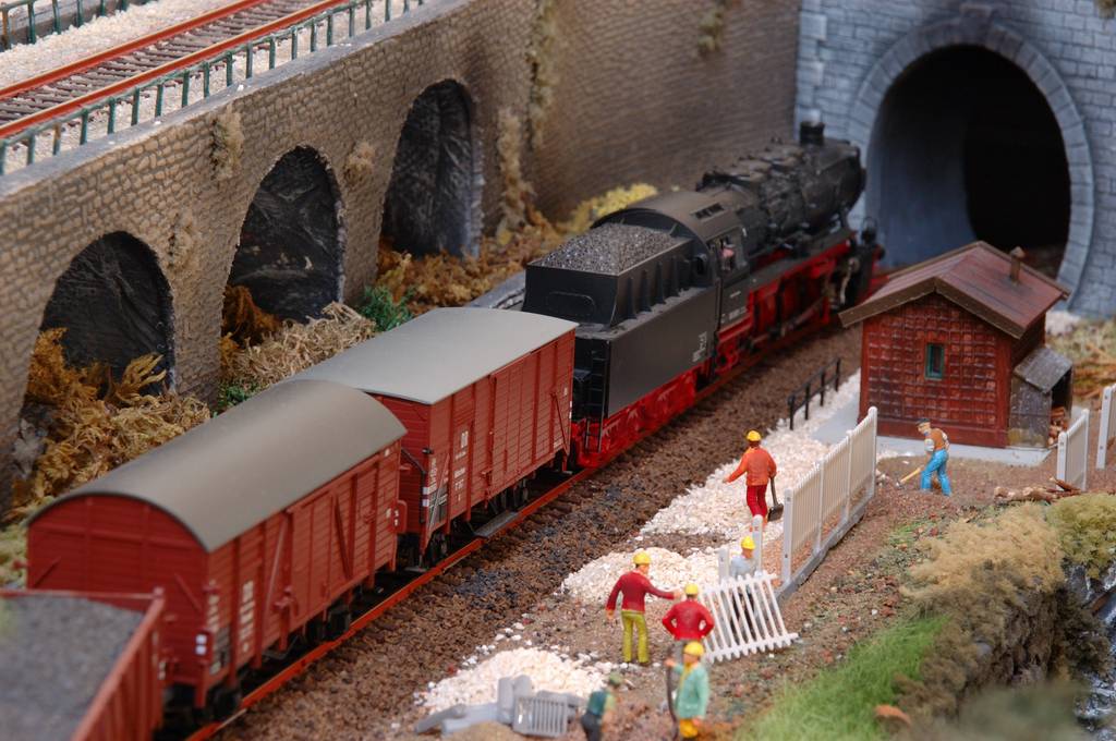

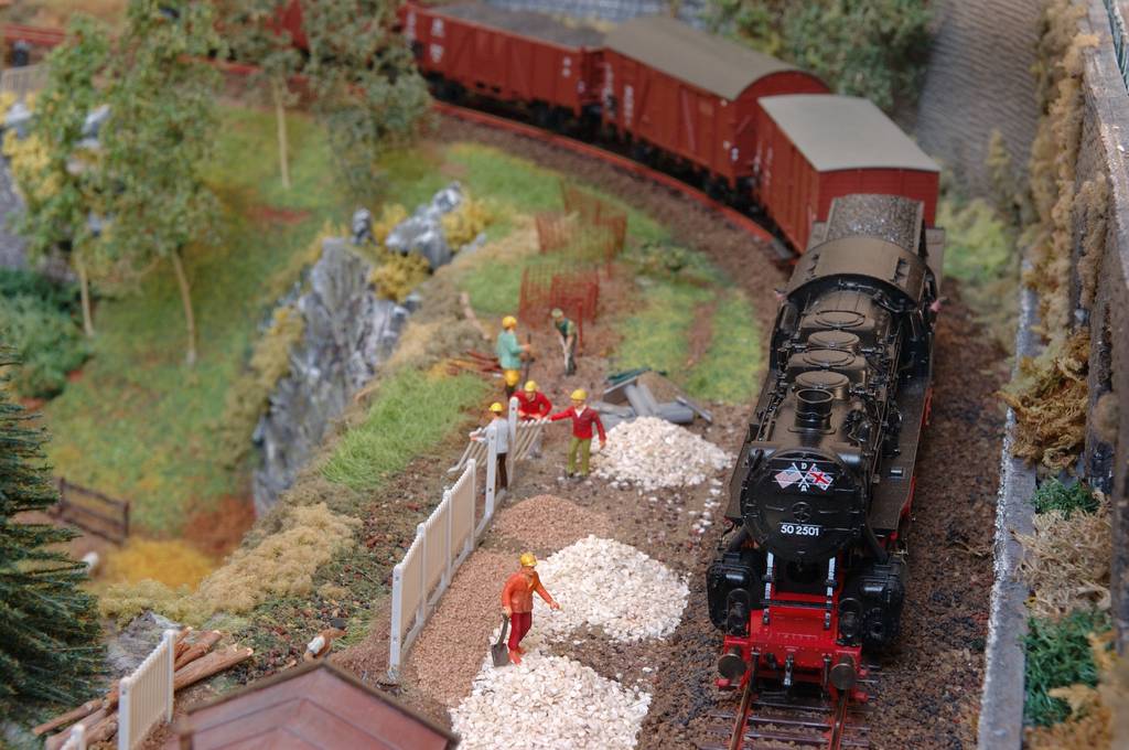

Un aspetto per me essenziale nei plastici sono le "scenette".
Nel tuo non potranno mancare.
Qui degli operai stanno lavorando alacremente alla sostituzione della vecchia staccionata in ferro con una ben più moderna....
Certo che con il caldo che fa... [xx(]

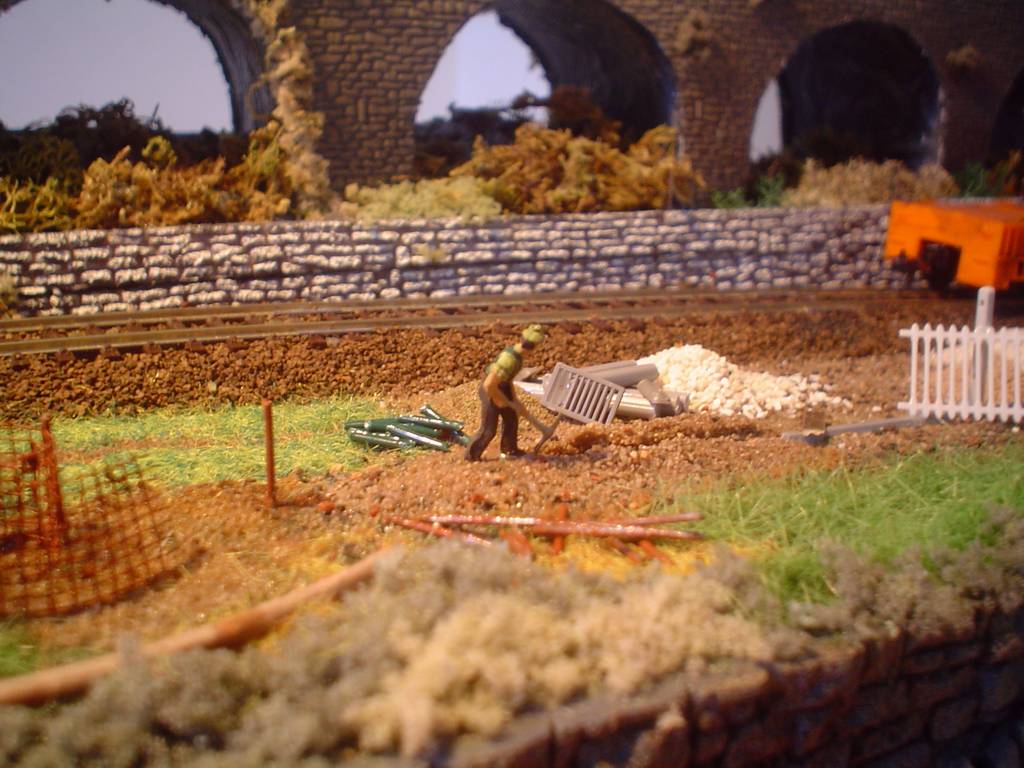

Ma quei cumuli di ghiaino come li hai realizzati?
Sono semplici mucchietti o cos'altro?
Messaggi: 23698
#25 Messaggio da Andrea »
Semplicissimo...
Ho tagliato dei pezzetti di polistirolo dando loro la forma della "montagnetta".
Poi, dopo averli fissati al terreno, gli ho dato una base di vinavil e li ho quindi ricoperti con il ghiaino.
Infine alcune passate con acqua e vinavil. :wink:
Anche qui ho fatto lo stesso...
