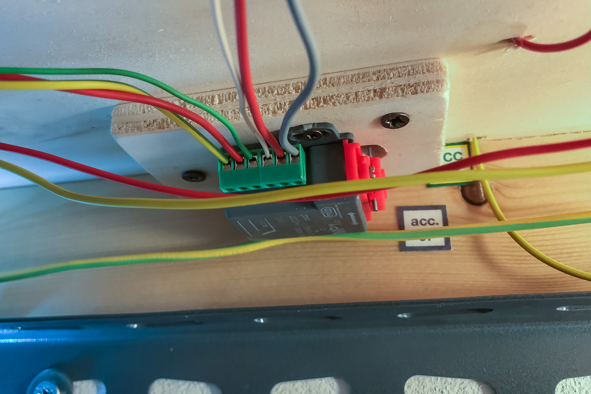

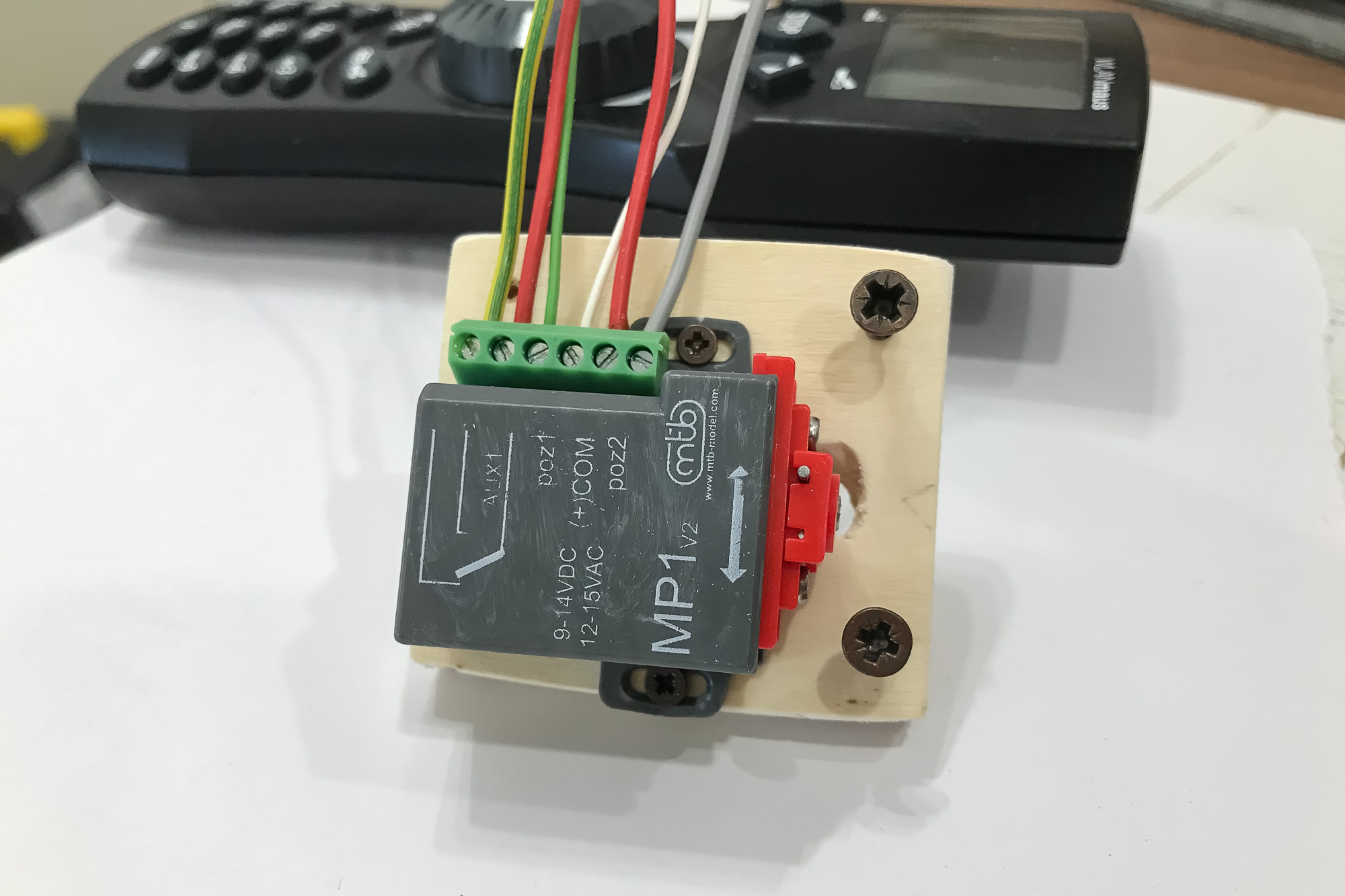

Io ho una breve esperienza diretta dei Bemo che ho trovato molto fragili.
Ho quindi scelto i Peco che utilizzo con soddisfazione da oltre vent'anni.
Prima per "Solis" e ora per la parte RhB di "4S".
Robusti ed affidabili.
Cuori in metallo da polarizzare.
In "Solis" avevo usato le bobine Peco montate sottoplancia.
Per "4S" sono passato ai motori MTB MP1 montati sempre sottoplancia.
Allego qualche foto...
Luca - 4S - Solis - Bierdorf

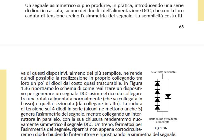

Antonio, guarda che il BM1 di Lenz non è altro che un dispositivo formato da 4 diodi in serie + 1 in antiparallelo. Te lo puoi realizzare facilmente.
Alimentando un tratto di binario isolato con un simile dispositivo si crea un'asimmetria del segnale DCC che, letto opportunamente dal decoder preimpostato, fa rallentare e fermare la loco tenendola ferma fino a che è presente questa asimmetria. Cortocircuitando i diodi con un interruttore, si ridà simmetria al segnale e la loco riparte.
