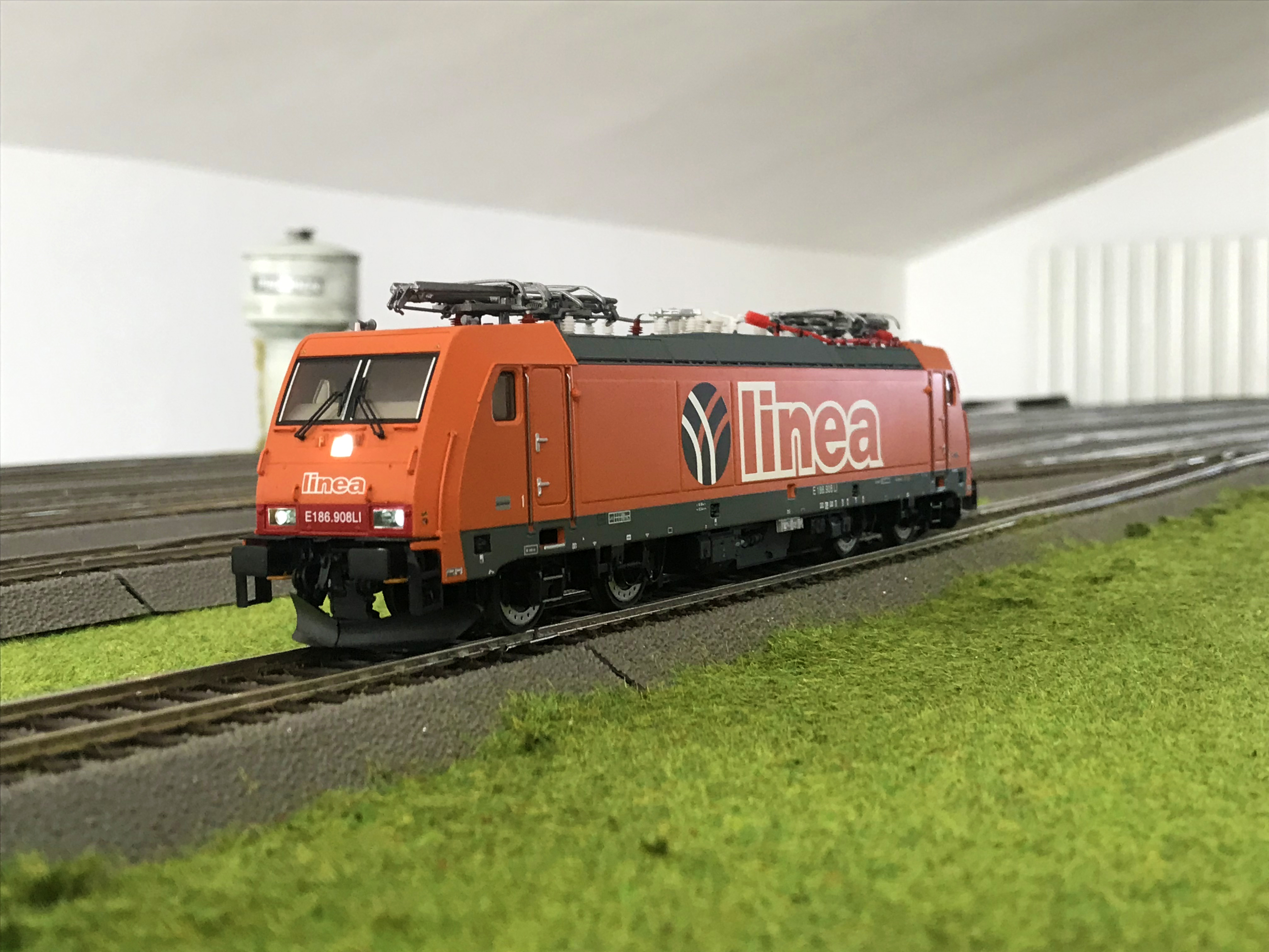

Buongiorno Ragazzi
ho da poco preso la loco in oggetto, vedo che il terzo faro resta acceso e nemmeno tramite il tablet, gli si può assegnare un tasto per farlo spegnere.
Deduco che di default rimarrà acceso, solo che a me infastidisce, in quanto sembra un lampione da stadio, c'è un modo per spegnerlo?
grazie in anticipo
Ferdinando

In analogico direi di no, mentre in DCC è possibile, ma bisogna probabilmente (dico probabilmente perché non ho la macchina) modificare la pcb collegando al led che accende il 3° faro un'uscita (Aux) disponibile del decoder e poi assegnare tale uscita alla funzione che si vuole usare per accenderlo/spegnerlo.

Dici che non basta staccare il filko che porta al terzo faro, il che sarebbe molto più facile

Si può, ma se stacchi il filo il terzo faro rimarrà spento.
In DCC, come ho già detto, varrebbe la pena di collegarlo ad un'uscita del decoder in modo da dare valore aggiunto alla modifica e controllare quindi il faro con una funzione del throttle.

#5 Messaggio da Ferdi »
Senialas ha scritto: ↑sabato 15 ottobre 2022, 7:06 Si può, ma se stacchi il filo il terzo faro rimarrà spento.
oook ho capito... il terzo faro a me non interessa accenderlo, anche perchè è troppo forte e sembra una luce da stadio.

La luminosità si può anche regolare (nel tuo caso ridurre).
Poter controllare le luci (e altro) è molto più realistico oltre che far aumentare la giocabilità.

#7 Messaggio da Ferdi »
Senialas ha scritto: ↑venerdì 21 ottobre 2022, 17:12 La luminosità si può anche regolare (nel tuo caso ridurre).
Tecnicamente sono d'accordo su tutto, ma non chiedermi di mettere le mani in un oggetto così delicato, specie se poi devo smanettare tra saldature, cappi e ponti. Non ho la conoscenza e tanto meno la manualità per fare certi interventi, mi viene più facile togliere il filo e non pensarci più.
