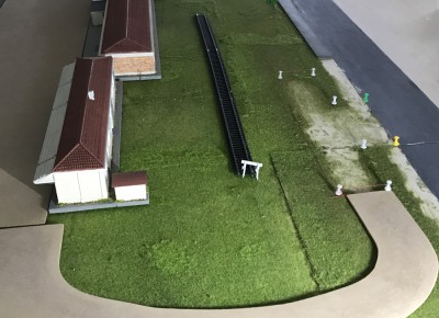

Buongiorno ragazzi
sono alla prese con l'allestimento del mio plastico, per creare una stradina di servizio di uno scalo ferroviario, è sufficiente utilizzare del cartone (tipo quello del pandoro) e poi ricoprirlo con dello stucco portato in viscosità adeguata con l'acqua ?
se poi il risultato è soddisfacente andrò a verniciarlo, quello in foto è la stradina come verrà implementata
grazie a tutti
Ferdinando

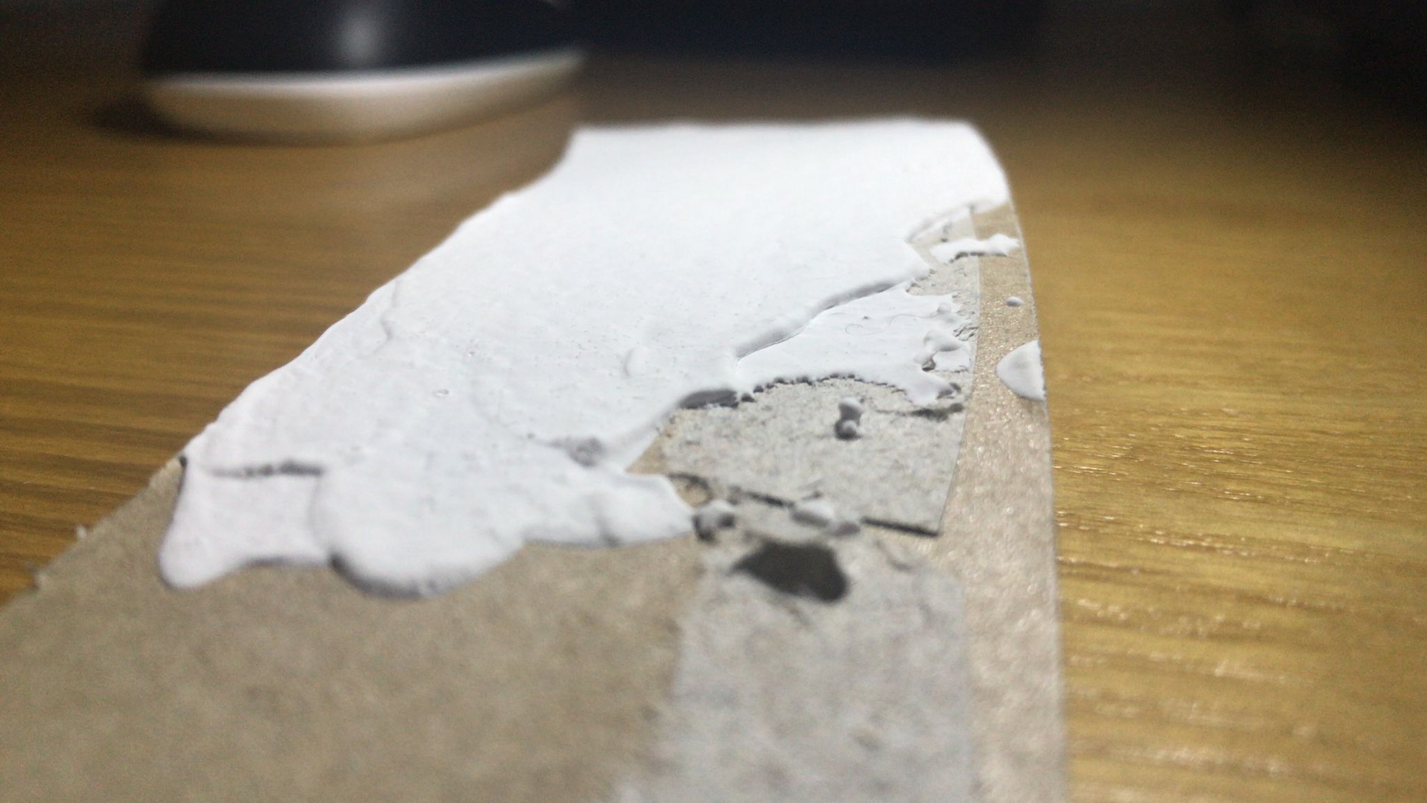

Acqua e cartone, specie se ondulato, non vanno d’accordo.
Meglio un supporto più rigido tipo compensato rasato con stucco o usare direttamente gesso o das per creare la striscia d’asfalto.

il risultato non so se sia soddisfacente, infatti si piega e si sbriciola lo stucco, però tenendolo fermo e dritto è abbastanza uniforme

non è bellissimo il risultato, resta troppo alta, magari se lo stucco fosse stato poco più liquido si sarebbe stesa meglio. Però è troppo alta

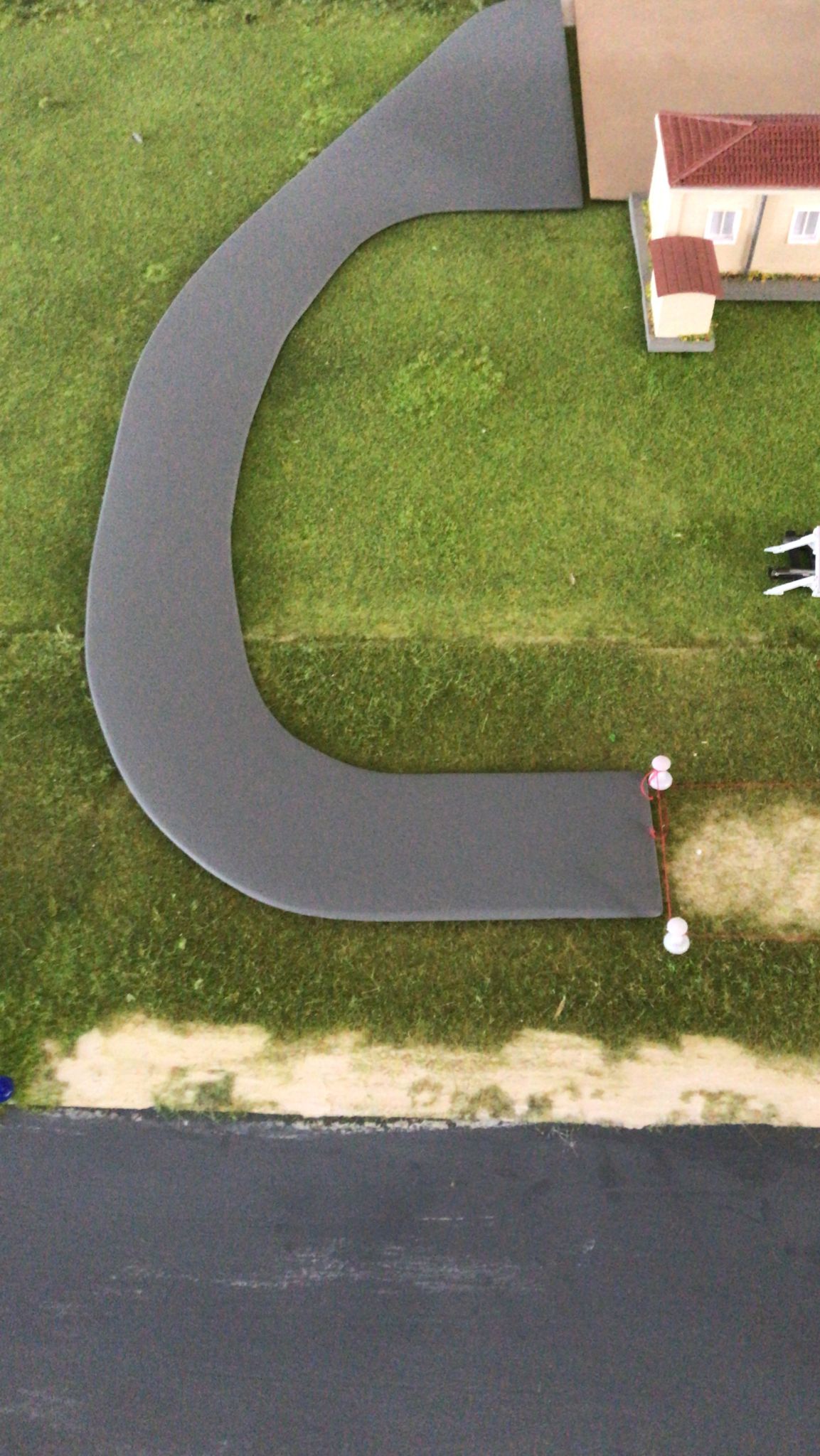

Ok, la Dima anche se volgare l'ho già fatta e si vede nella foto, ora volevo optare per dell' MDF da 2mm e fare la dima ed eventualmente tenerla buona per la stradina, tanto verso la strada principale ci andrà anche un marciapiede nascondendo l'altezza di 2mm della strada.
Che poi andrò a nascondere con dell'erbetta

Grazie Robi, ovviamente non è una soluzione che scarto a priori, anzi, ora con la Dima come in foto, posso vedere come viene il "realismo" .
In effetti avevo pensato di verniciarla con pitture da Découpage e come vedi ho già provveduto a togliere l'erba per far spazio a dei marciapiedi, in più il raccordo della stradina al piazzale che porta alla strada principale l'ho fatto troppo basso, vedo cosa ne verrà fuori e alle brutte inizierò a togliere l'erba anche da sotto la strada in DMF.
Toglierò l'erba spalmando successivamente lo stucco riproducendo la curvatura, preferirei toglierla e non andarci su per evitare una "pastrugnata" :D :D
Grazie per l' aiuto

#22 Messaggio da Egidio »
Ferdi ha scritto: ↑domenica 31 luglio 2022, 17:08
Egidio ha scritto: ↑domenica 31 luglio 2022, 12:05 Bene Ferdinando, noto che hai proceduto davvero in maniera ottimale. Attendiamo il seguito. Saluti. Egidio. [51]
Grazie Egidio,
un favorone te lo vorrei chiedere, così a grandi linee mi potresti dire la miscela di stucco per fare la strada che percentuali dovrebbe avere per aver un' applicazione performante, grazie.
così faccio delle prove, su pezzi di legno provvisori
Puoi fare così. Prendi una ciotola e mettici lo stucco senza strabordare. Allarga bene il tutto creando un piccolo spazio al centro. Usa il filo d'acqua di un rubinetto senza esagerare. Mescolare bene il tutto e vedi la consistenza dello stucco con la spatolina. Se l'impasto dovesse essere troppo aggiungi un po' d'acqua. Al contrario se l'impasto è troppo lento aggiungi un pizzico di stucco e rigira il tutto. Fammi sapere....... [104] Saluti. Egidio. [51]

Re: Plastico Ferdi
#24 Messaggio da Ferdi »
Ecco la stradina , forse ora posso dedicarmi ad altri aggiuntivi !!!
verniciata con un mix di vernice e polvere texturizzante, per dare l'effetto della porosità, forse ce ne andava un po' di più ma penso sia soddisfacente. L'opzione di fare una "gettata" di stucco non è tramontata ma lo tengo di riserva come upgrade per il futuro in quel caso poco remoto, questa stradina col tempo non mi piaccia più
Grazie per le dritte ;-)
per la sporcatura con il tempo ci farò qualcosa, nulla mi vieta di mangiarci su le lasagne [102] [99] [99]
Ferdinando

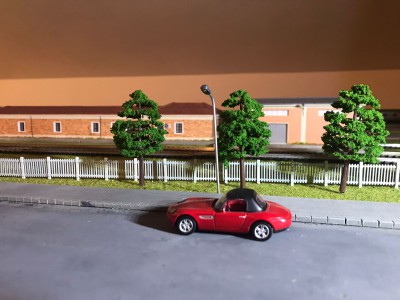

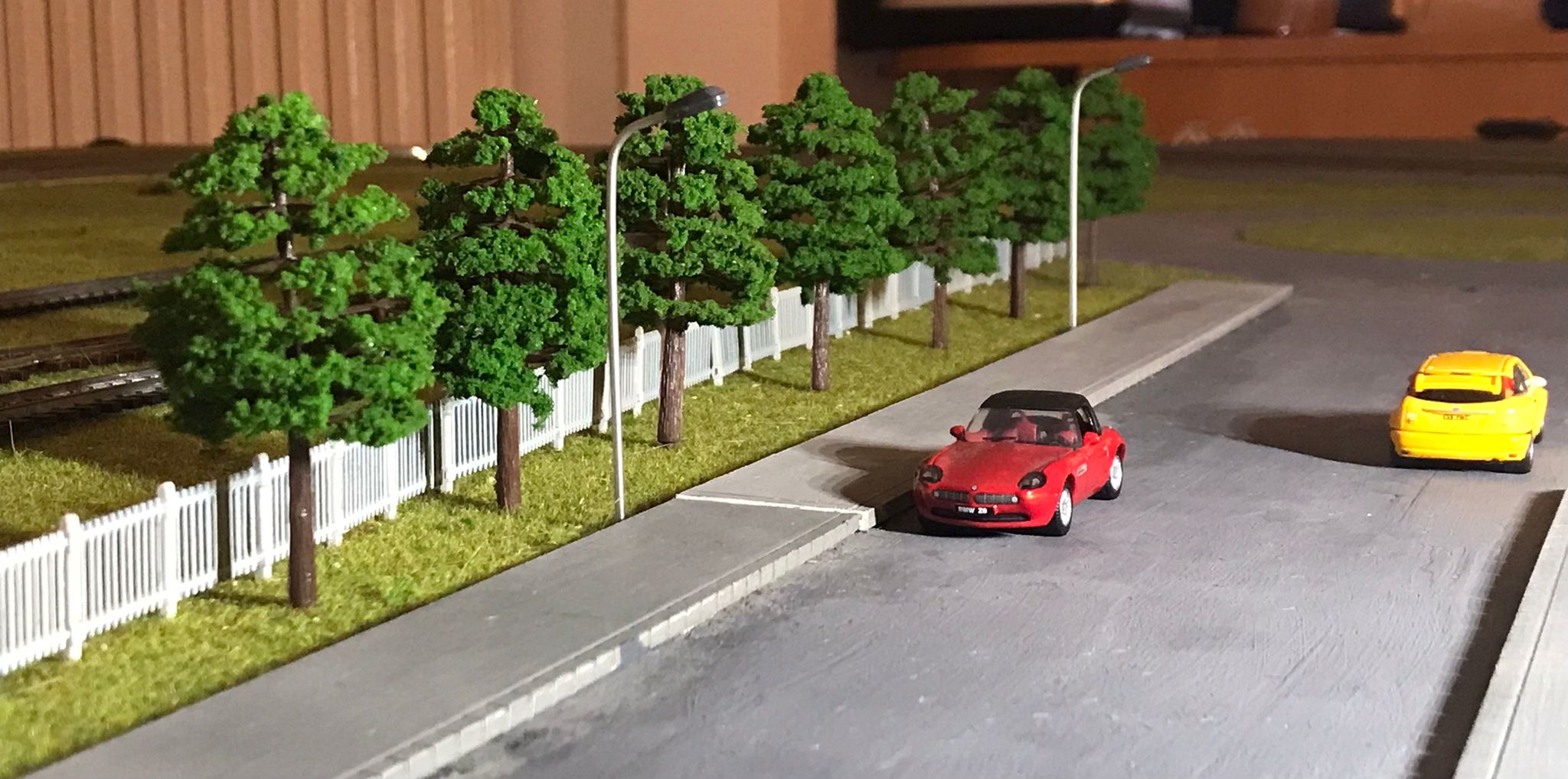

Re: Plastico Ferdi
#25 Messaggio da Ferdi »
Nel frattempo sono andato avanti con l'inserimento di altri "aggiuntivi"
Staccionata, pali della luce e alberi
la zona realizzata si trova dietro lo scalo della stazione di Piacenza, Via Diete di Roncaglie
