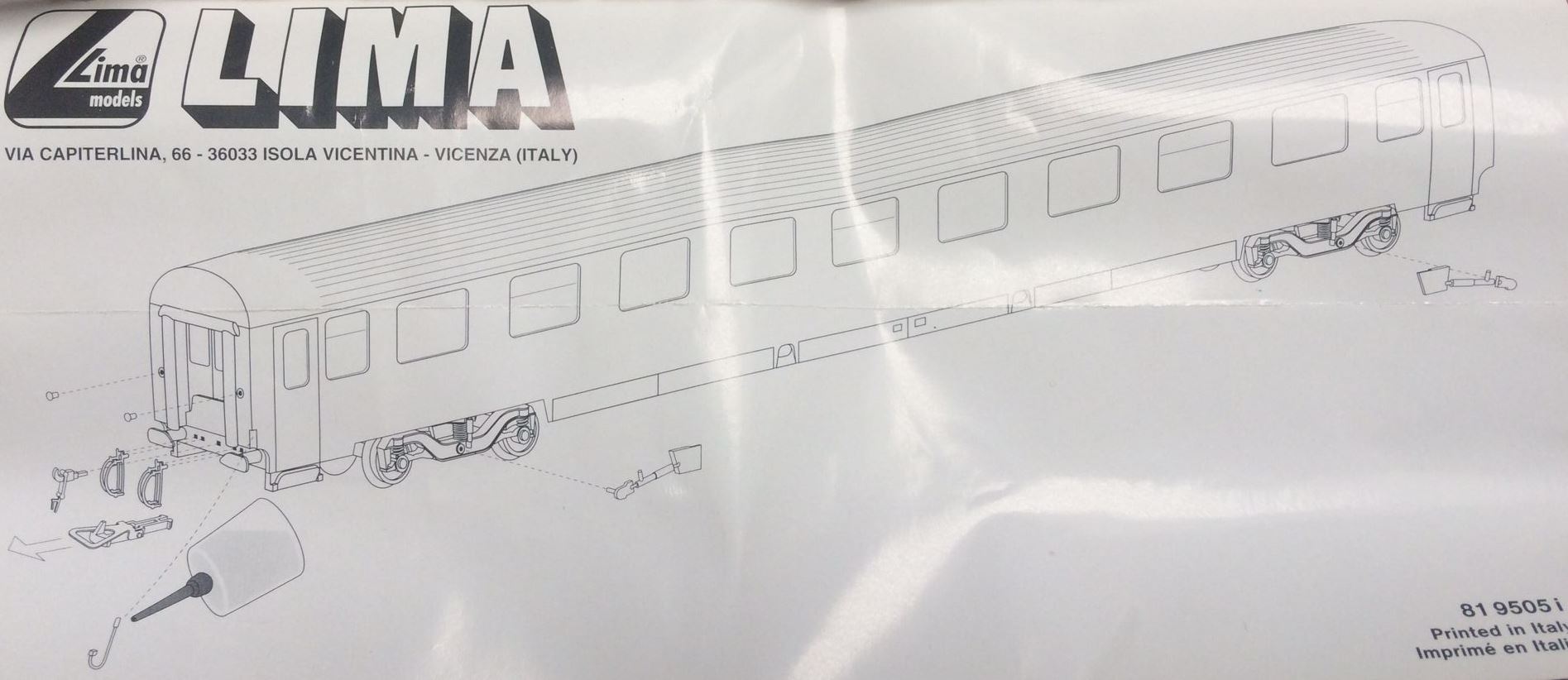

Se lo ritenete utile posso postare le foto del foglio istruzioni del rotabile in questione.
Fatemi sapere.

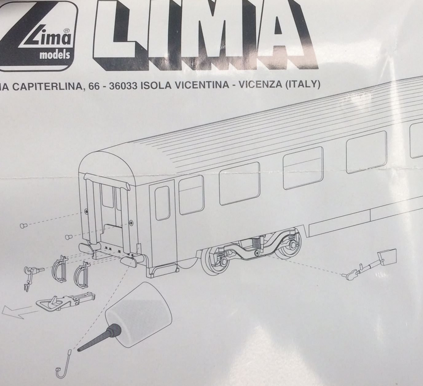

#12 Messaggio da IpGio »
A gentile richiesta...
e un grazie a chi me le ha fornite...

#14 Messaggio da IpGio »
In pratica lo smorzatore va applicato sul carrello, ma non incollato alla "carrozzeria" (leggi cassa).
Bah, mi piacerebbe vedere l'effetto in curve strette...
La REC invece viene incollata alla "carrozzeria".
Da ultimo, sarà l'esperienza... dopo aver seminato campi di aggiuntivi lungo il tracciato, specie nei punti più critici con abbinate coltivazioni di cerchiature di aderenza, ho serenamente deciso che non ne vale la pena, al netto che se invece il modello fa la fine in vetrina o sul "va e vieni" del mio laboratorio, allora ci metto la buona volontà, la poca vista rimasta e una buona dose di implorazioni al cielo e qualche dito incollato con il cianoacrilico.

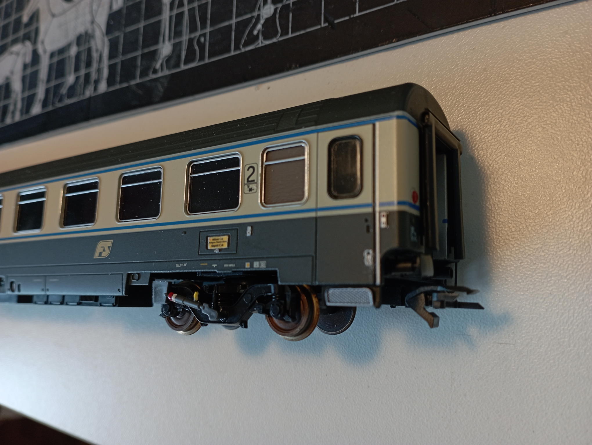

Il problema Rec l'ho risolto comunque. Come già detto non sono molto esperto sui dettagli dei rotabili; non ho tanti modelli, e ad ogni modo nessuno ha questo tipo di aggiuntivo. O quasi. Infatti qualche mese fa ho acquistato una carrozza tipo X della Rivarossi (produzione italiana) nuova e con aggiuntivi sigillati. Beh, in quella bustina ho trovato la Rec (come ho fatto a non pensarci prima?!). L'idea sarebbe stata quella di osservarle e riprodurle sulla bigrigio, ma con mio gran stupore ho scoperto che c'è un altro stampato con altre due Rec, quindi 4 in totale. Le carrozze ne hanno uno per lato giusto? quindi potrei usare le altre due e montarle direttamente sulla Z.
Ricapitolando, mi sono esaltato e dato dello scemo contemporaneamente, ma le Rec ci sono. Mancano i fari, che proverò a ricavare dai Led da 3mm (non ho trovato quelli nella foto postata da Giorgio, cercherò qualcosa di simile). E mancano quei maledetti smorzatori. Farò ancora un po' di indagini poi cercherò un modo di riprodurli

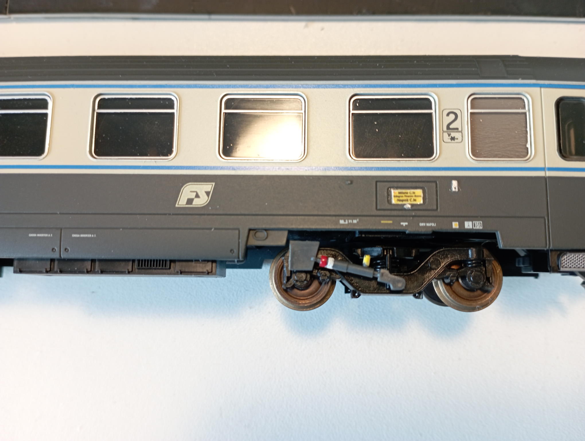

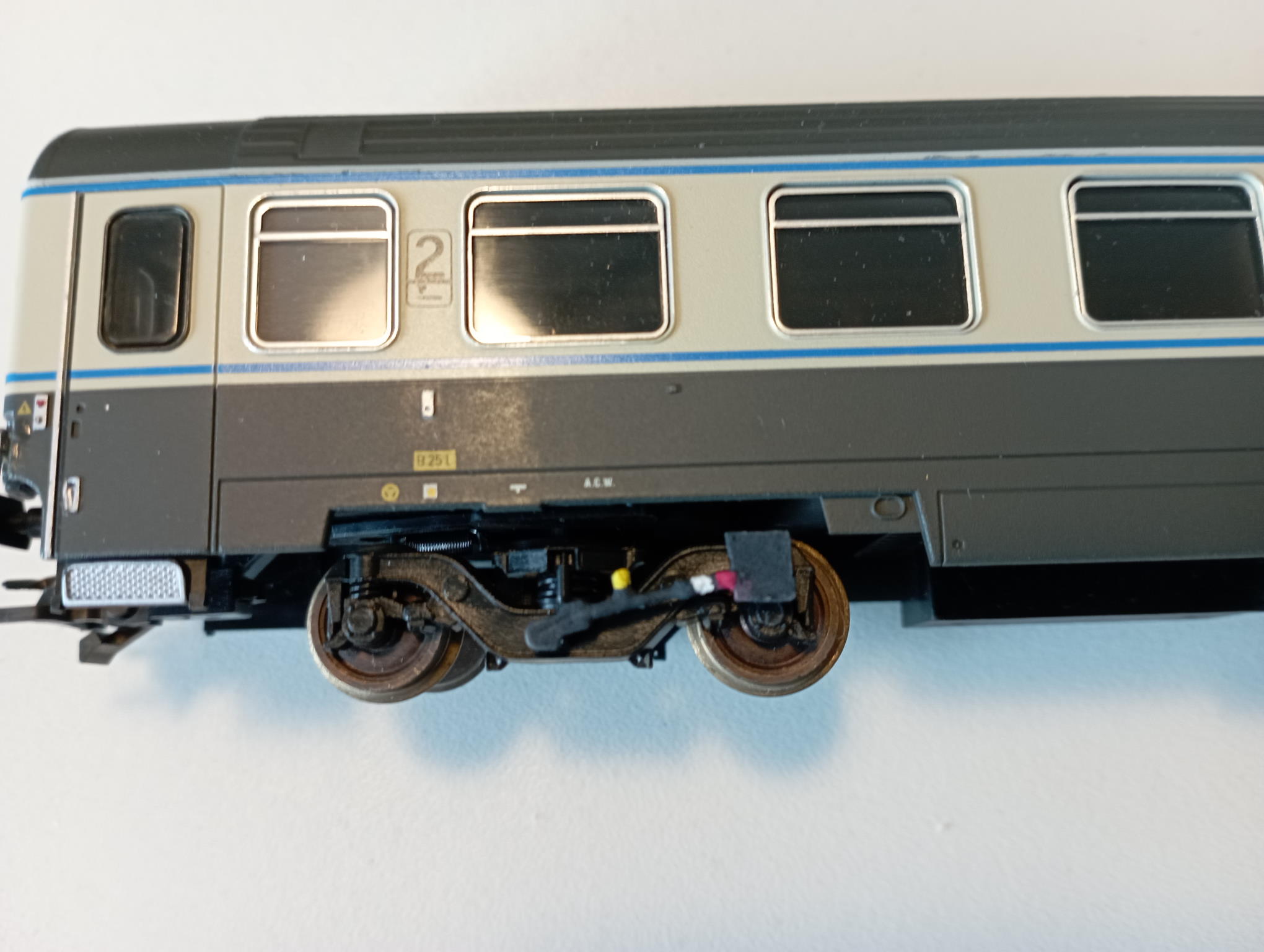

qualche foto se ti fosse utile, scusa il ritardo
ed ecco uno fatto a casa con le stampate sciolte, purtroppo lo persi sul plastico sociale della mia associazione e non lo ritrovai più, quindi ho arrangiato così:
Nicola
