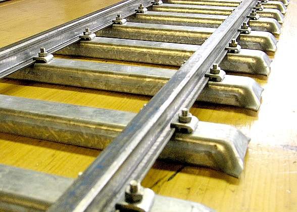

Ciao a tutti , come da presentazione ora con tempo a mia disposizione vorrei FARE qualcosa.La mia idea è un plastico in scala HO completamente autocostruito .Ho diverse domande la prima è questa
volendo usare dei binari della Tilling ( https://www.tecnomodel-treni.it/dettagli.php?id=49736 ) o similare e facendo le traversine in legno che poi andro' a verniciare ed invecchiare secondo voi cosa posso usare per fissare le rotaie alle traversine ? Ho cercato foto per documentarmi ed ho trovato questi '' attacchi'' ma non so dove reperirli se avete idee sul dove o un altro modo di fissaggio diverso ma che sembri '' VERO '' vi sono grato per aiuto
Fulvio

In aggiunta a quanto sopra per la ricerca dei materiali potresti provare a dare un'occhiata qui
https://www.scalefour.org/links/traders.html
in fondo da 1/72 a 1/76 il passo è breve :D

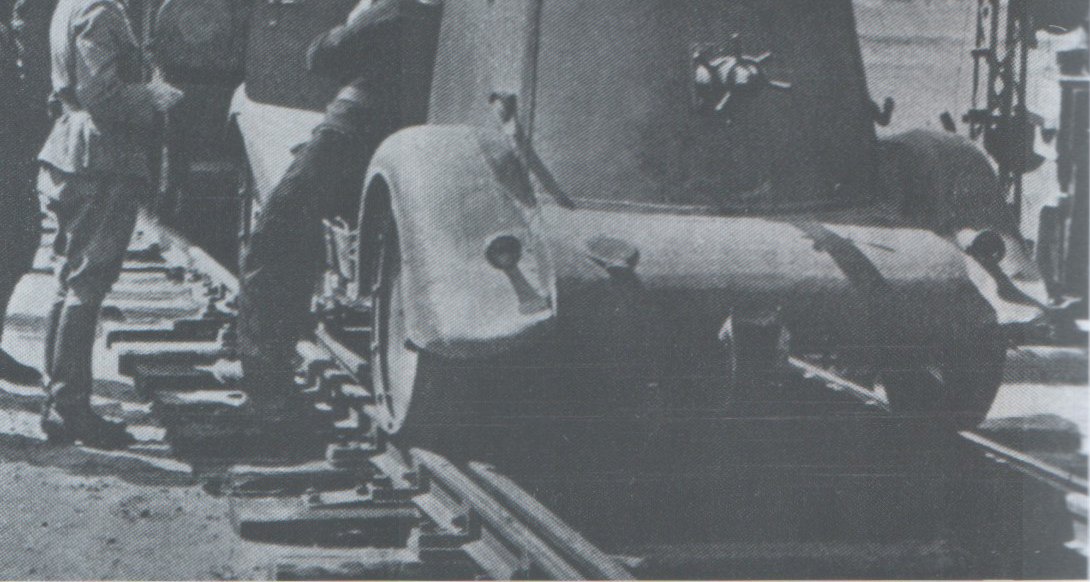

Re: Domanda traversine rotaie
#17 Messaggio da FrancoV »
In tutta franchezza, trattandosi di dettagli "che se non glieli fai vedere tu non se ne accorge nessuno ma è bello metterli" ;-) direi che gli uni valgono gli altri; un particolare che ho dimenticato è che le traversine mi paiono particolarmente fitte (a occhio una ogni 50 cm). In ogni caso ti metto qui la foto di cui ti ho parlato e un dettaglio della medesima
La foto è presa da " Atlante mondiale delle artiglierie" vol 1 di Pierangelo Caiti / Ermanno Albertelli Editore
:D
