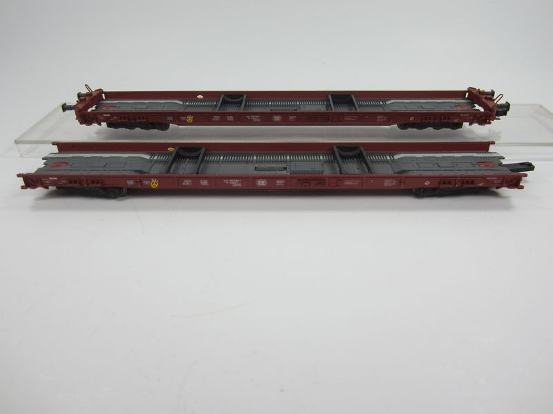

I miei carri sono della fleischmann, come quelli della foto che allego:
35,41 KB
Per formare un convoglio è necessario acquistare un carro di testa (con 2 sponde amovibili e respingenti) ed una serie di carri di centro (senza sponde).
Una sponda del carro di testa dovrà essere montata sull'ultimo carro del convoglio.
I carri di centro si accoppiano con una barra rigida compresa nella confezione (una per carro).

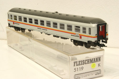

Nel convoglio dovrà essere inserita, subito dopo la locomotiva, una carrozza cuccette.
Quella della Fleischmann è la seguente:
27,09 KB
Ciao e....buona caccia.

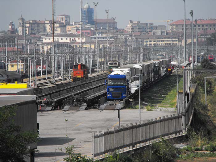

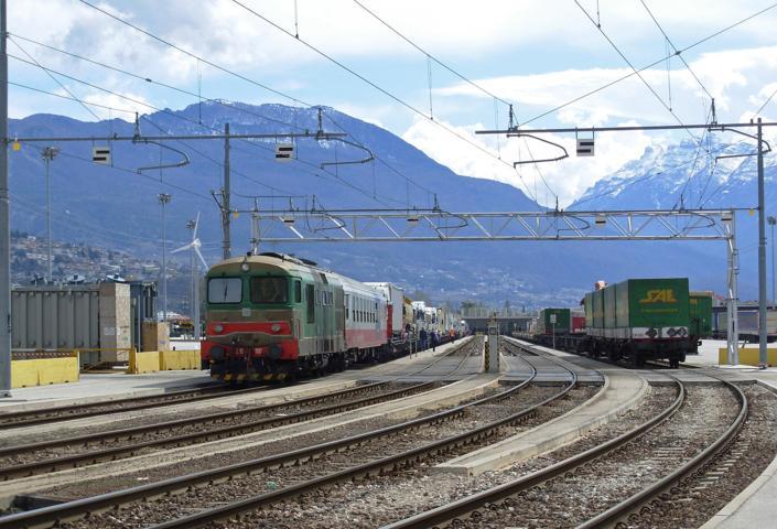

Ti posto un paio di immagini:
lato carico/scarico con tir in scarico:
94,92 KB
lato ferrovia:
67,96 KB
Come avrai potuto notare, le manovre vengono eseguite con una loco diesel, in quanto la zona della Ro-la per il carico/scarico dei tir normalmente non viene elettrificata, pariteticamente alla zona per l'intermodale in quanto in quelle aree operano i trattori e le gru per la movimentazione dei container, delle casse mobili e dei tank-tainer....nell'ultima fotografia si nota il traliccio di ancoraggio "cieco" della catenaria.

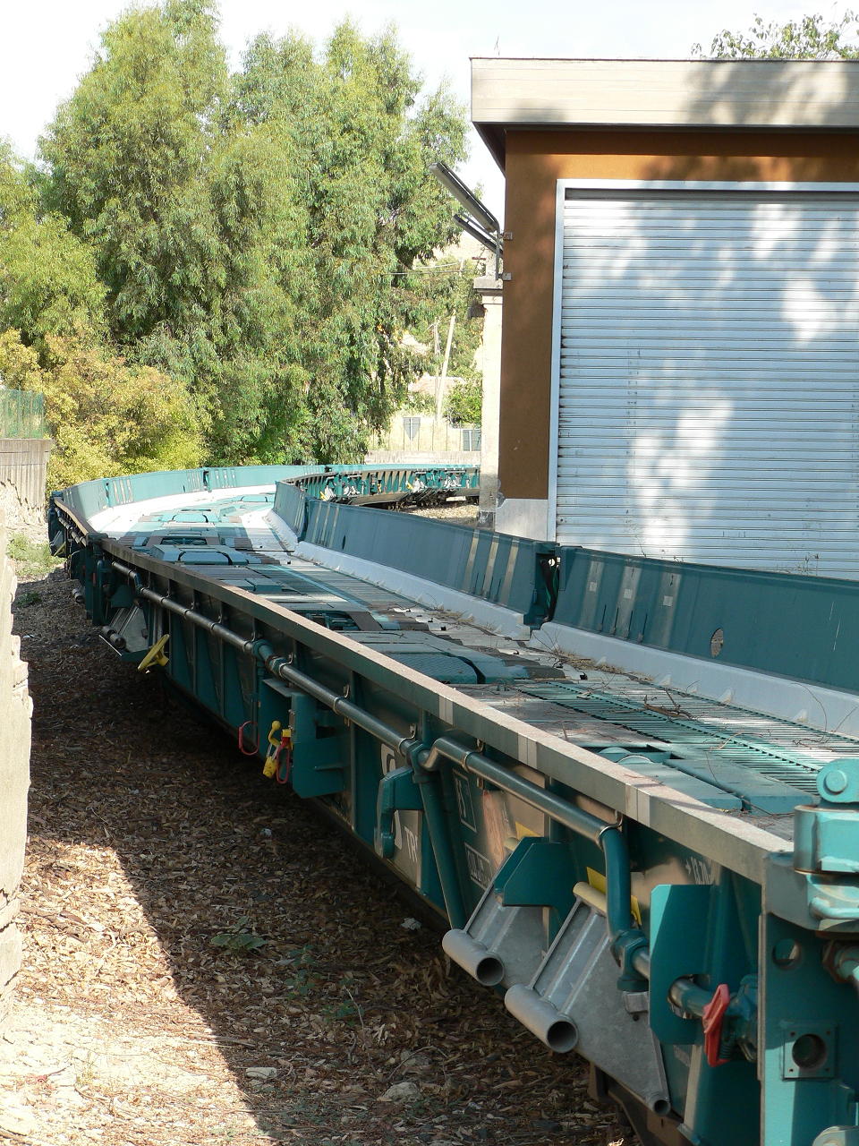

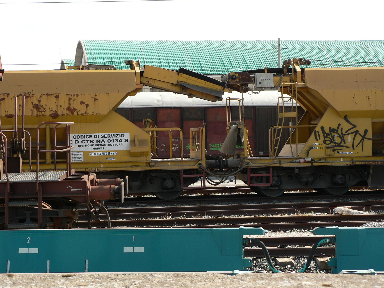

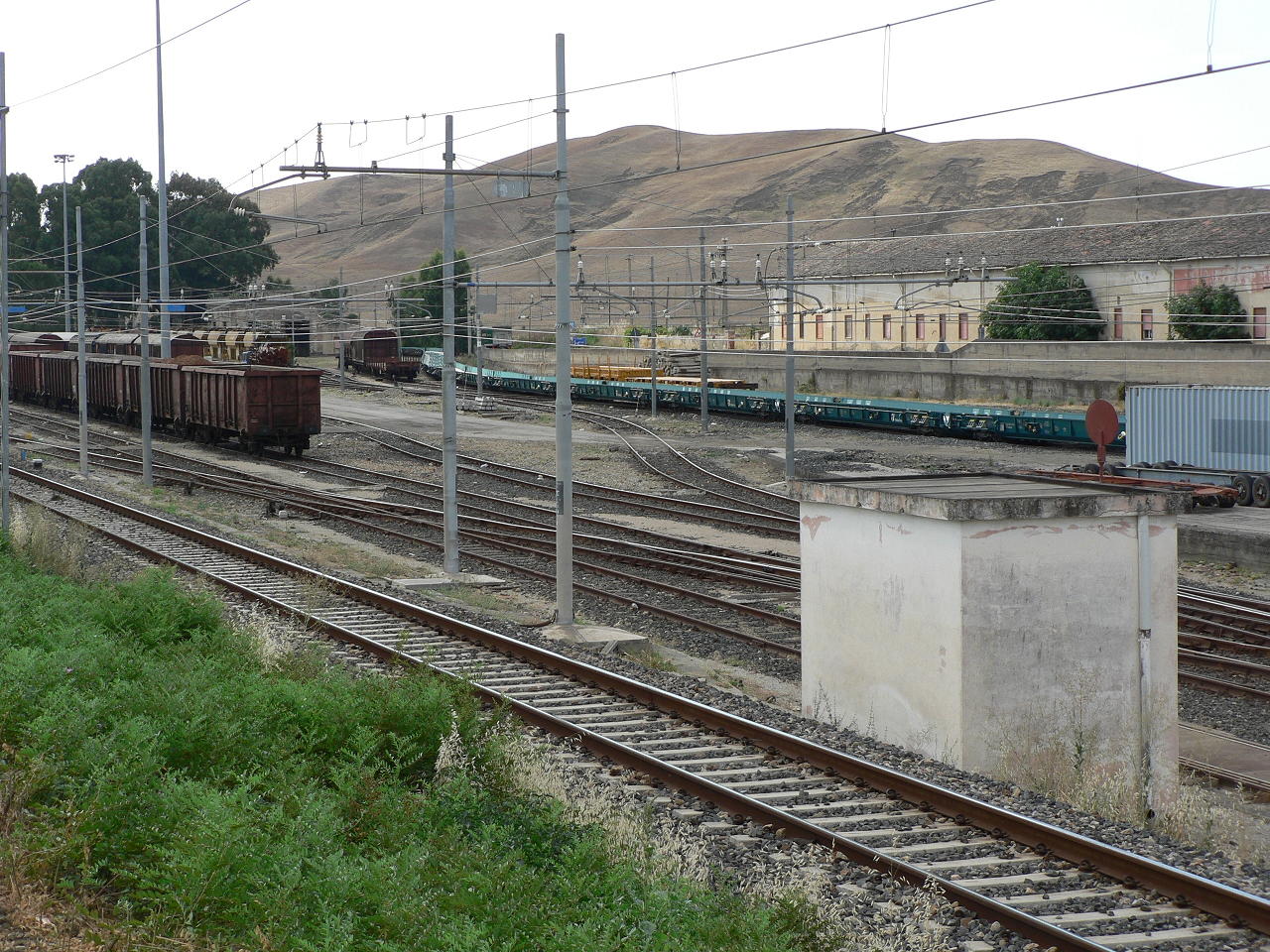

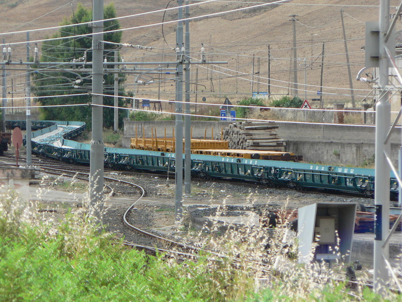

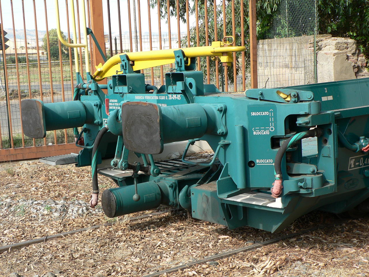

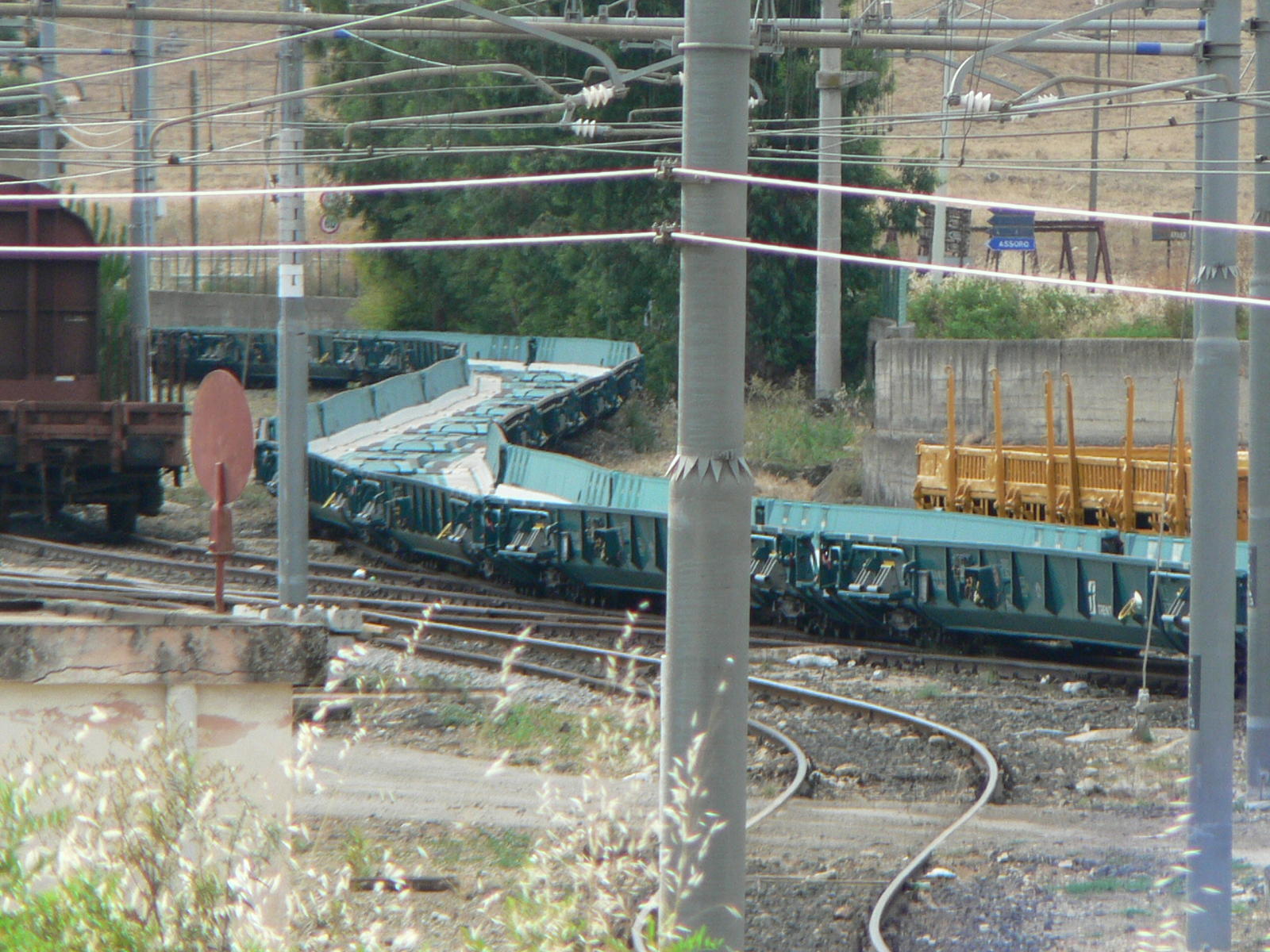

Voglio dare il mio piccolo contributo alla discussione, con qualche foto dal vero di una composizione di carri nostrana, scattata alla stazione di Dittaino nel luglio 2006:
Immagine: Testata
Immagine: Testata
Immagine: Particolare condotta
Re: Autostrada Viaggiante
#21 Messaggio da Marshall61 »
Grazie dell'ottimo contributo Fabio.... bellissime ed esaurienti immagini, complimenti!!!!! :cool: :wink:
