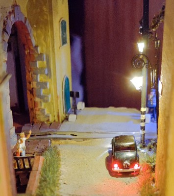

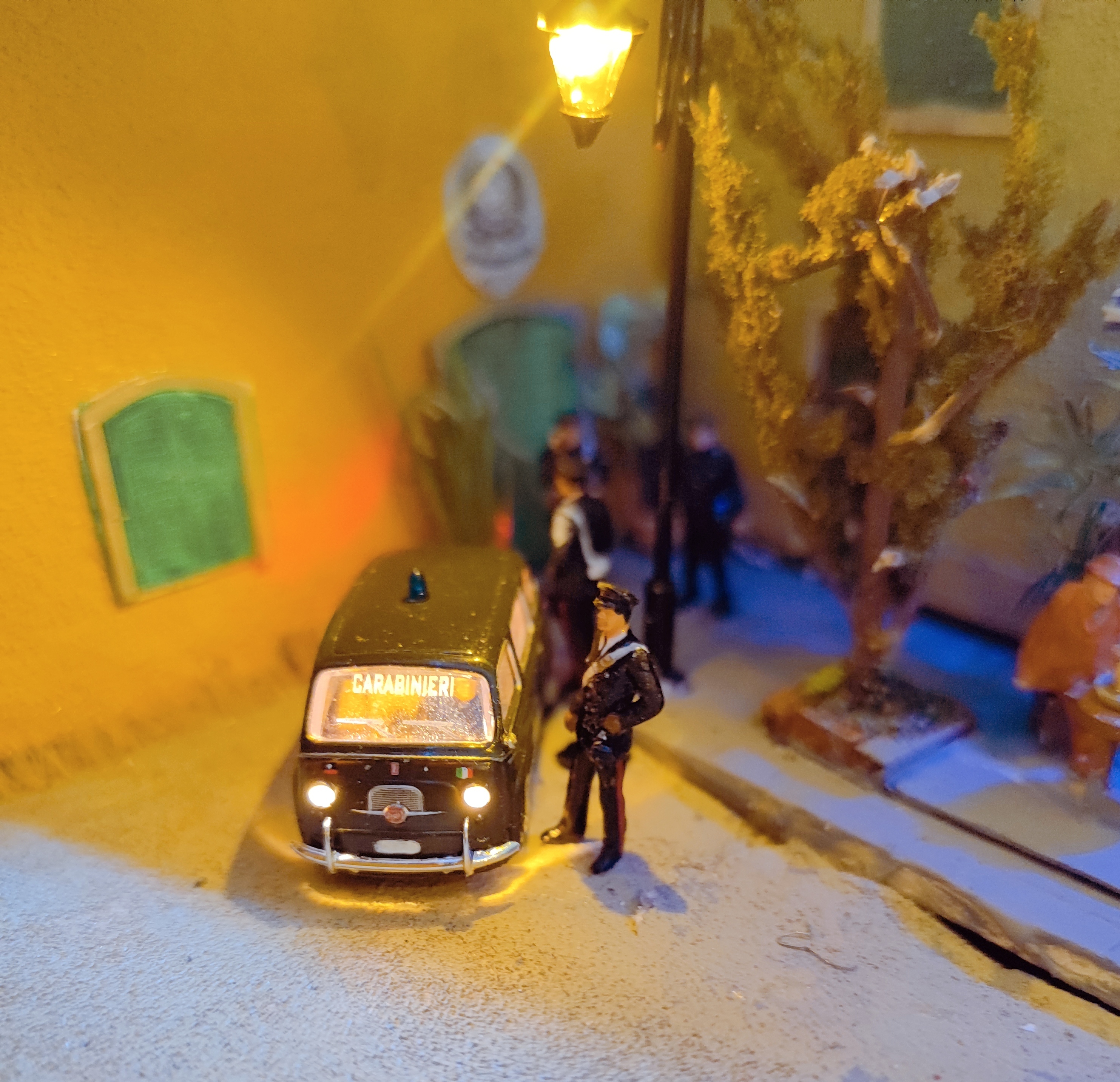

Molto carino, se posso permettermi, attenuerei un pochino la luminosità dei lampioni e soprattutto dei fari della Topolino (al vero era poco più di quella delle candele) :-)

Grazie Franco.
Ho notato anche io la stessa cosa.
La tensione è già stata abbassata dai canonici12/16v. A 9v.
per renderla compatibile con l'uso di batterie ricaricabili necessarie al progetto di plastico disconnesso dalla rete elettrica. Però la luminosità è ancora piuttosto elevata.
Perciò prima di impugnare la legge di Ohm... Con modestia chiedo lumi a chi ne sa più di me.

Se le lampade sono uguali mettile a coppie di due in serie senza modificare l'alimentazione; dovessero risultare troppo attenuate riporta l'alimentazione a 12 volt. Se non ti è chiaro ti mando uno schema elettrico!

Il problema è che per l'illuminazione ho usato dei led... E quindi anche se aggiungo resistenze hanno una luminosità costante.
Quando non so che fare di solito aspetto che mi venga un idea migliore.

Ho capito. Neanche io a questo punto ho una soluzione. Anche a metterle in serie non serve; neanche ridurre l'alimentazione. Mi dispiace!! Ciao!!

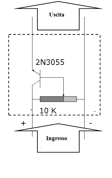

Questo è un regolatore di tensione a transistor BJT, molto antiquato, ma funziona bene: lo uso per varie cosi in continua. Forse ti può risolvere il problema.

Criss Amon ha scritto: ↑mercoledì 20 aprile 2022, 11:42 Ma quello va a 220 volt; funziona coi led a bassa tensione 12 Volt?
Én un esempio, ci sono per i led come questo
https://www.amazon.it/dp/B07MG5NB21/ref ... YYQX8AC5AV
Questo argomento - Dimmer- prosegue qui: viewtopic.php?f=104&t=17669

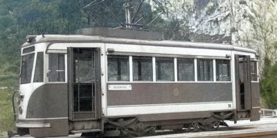

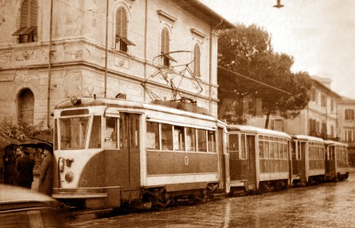

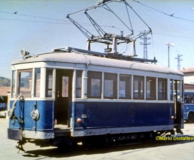

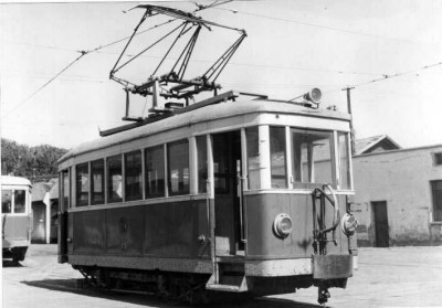

Alcune foto che mi hanno fornito ispirazione

I tram dei castelli o la tranvia terni ferentillo per rimanere nell'Italia centrale.

Ovviamente le somiglianze si fermano al fatto che le motrici avessero due assi e che le tranvie fossero interurbane.. oltreché forse all'aspetto generale degli edifici.
Tutto il resto è fantasia
