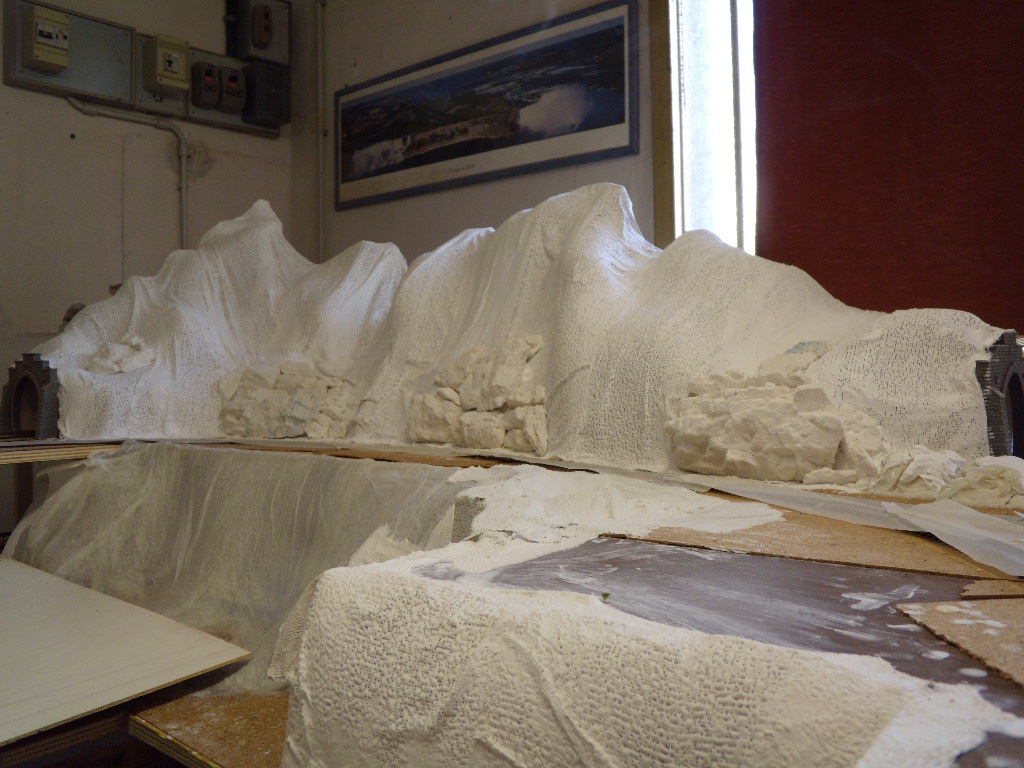

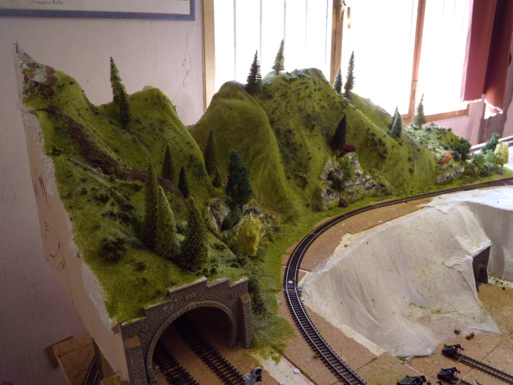

Terminata la parte sud dell'isola e la collina che dall'isola scende al piano inferiore del plastico.................che bello essere in ferie e a parte Filippo potermi dedicare completamente al MIO plastico :wink: :wink:
Penso entro la fine di questa settimana proporvi anche le foto della realizzazzione della penultima montagna , qualla ad angolo nel plastico........ho intanto preparato le rocce e attendo il loro essiccamento.
Eccovi le foto :
193,11 KB
183,55 KB
195,59 KB
195,21 KB
195,44 KB
ho fatto anche un sacco di foto in formato macro ai vari pesonaggi e animali o scene del plastico ma non rieco capire perchè sono venute tutte mosse :cool: :cool:

....molto bello Paolo!. ottima l'idea di inserire la vegetazione anche all'interno della travatura del ponte....sta venendo proprio bene.
Per le fotografie macro, ti sono venute mosse perchè con questa funzione inserita la cpu della macchina fotografia automaticamente abbassa il tempo di otturazione e posiziona il diaframma a massima apertura, per questa tipologia di fotografia devi necessariamente trovare un appoggio per il corpo della macchina fotografica, meglio se posta su di un cavalletto..... in alternativa devi illuminare il più possibile la zona anche con luci ausiliarie, in questo modo le fotografie non verranno più mosse..... :wink: :grin:

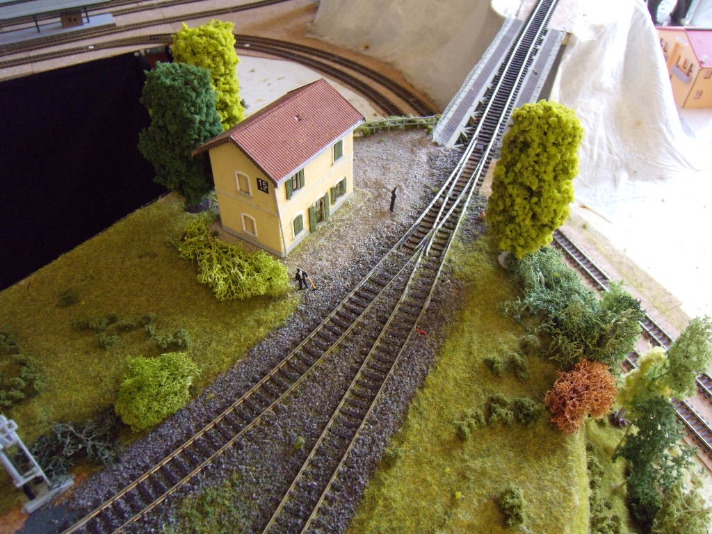

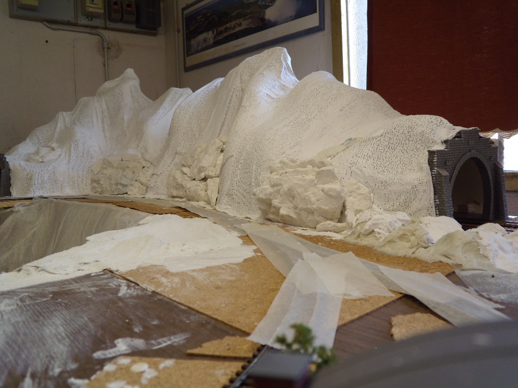

Intanto dopo l'asciugature delle rocce fatte con gli stampi le ho posizionate e fissate definitivamente sui pendii della montagna d'angolo.
Nella prima foto la montagna in questione vista dalla montagna del lago ,
nelle altre due le rocce..................
Penso prima di andare in ferie riuscire terminarla
2920,46 KB
Purtroppo non riesco inserire le altre foto ma penso sia un problema di connessione.
Riproverò più tardi

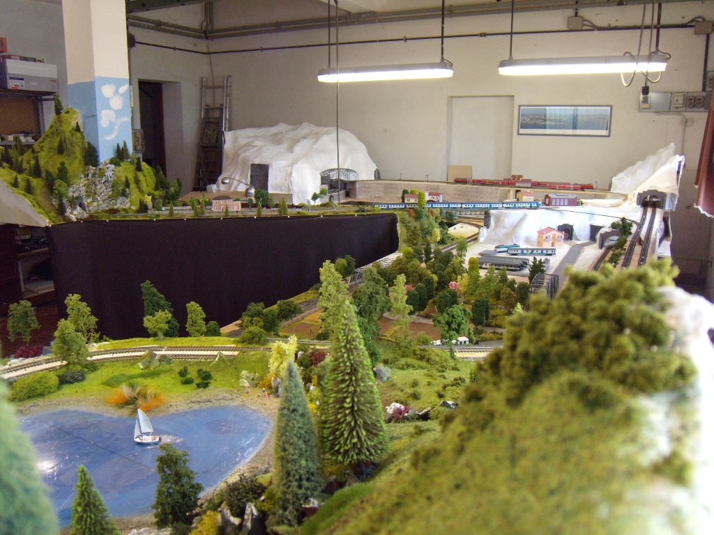

ok, adesso ho cambiato le impostazioni ed eccovi le foto
Le rocce con il fondo della montagna di colore bianco non si vedono molto
196,28 KB
195 KB
196,46 KB

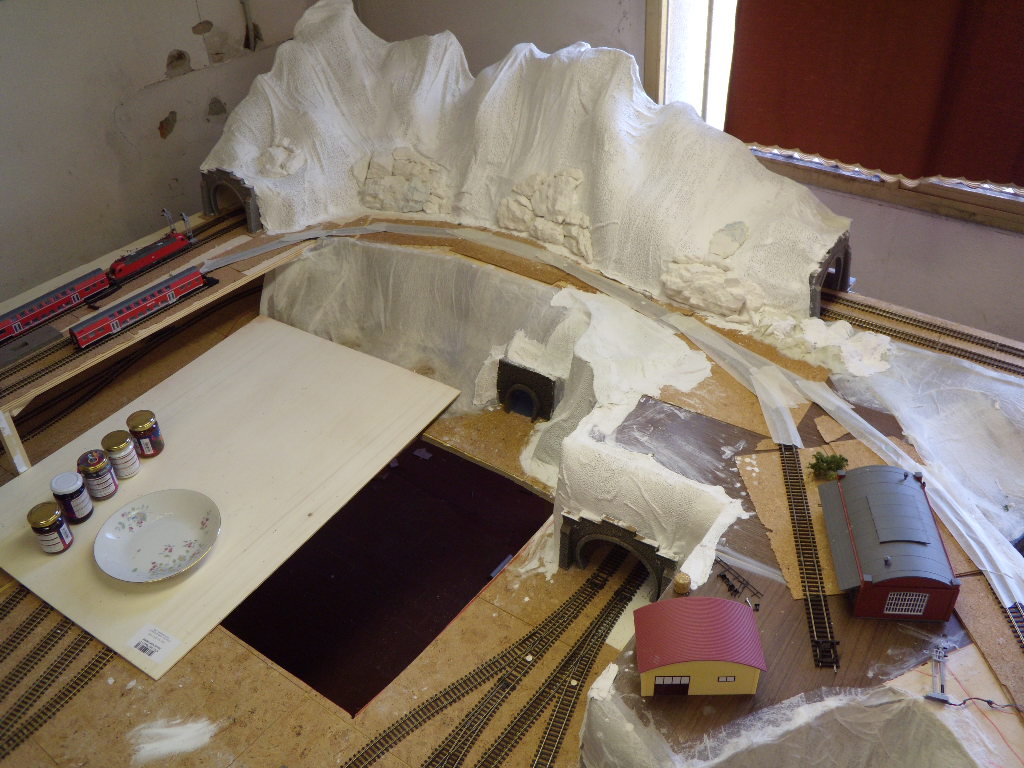

Ho inserito quest'ultima foto per farvi capire le dimonsioni del plastico e quanto lavoro c'è ancora da fare .......saluti

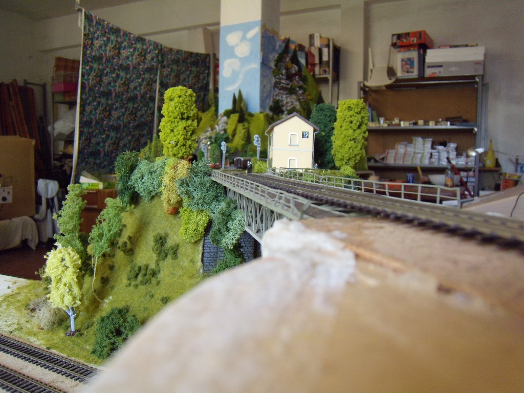

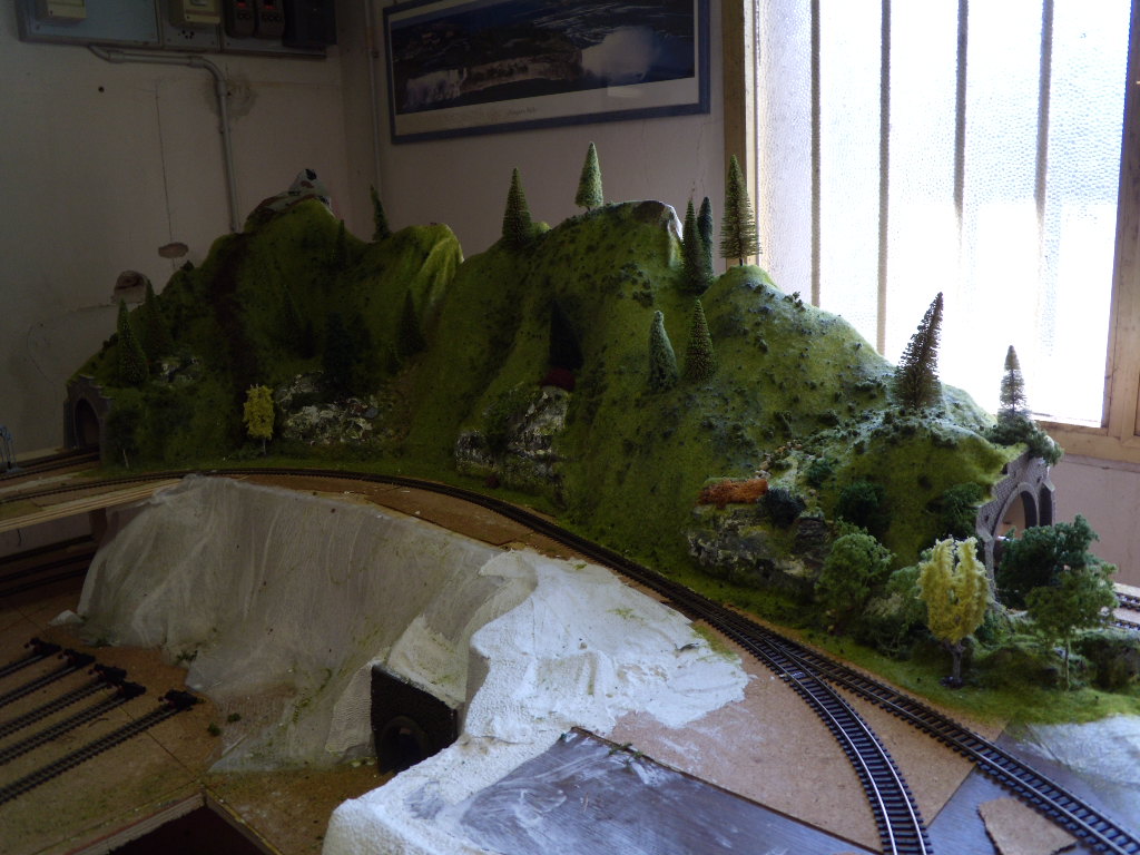

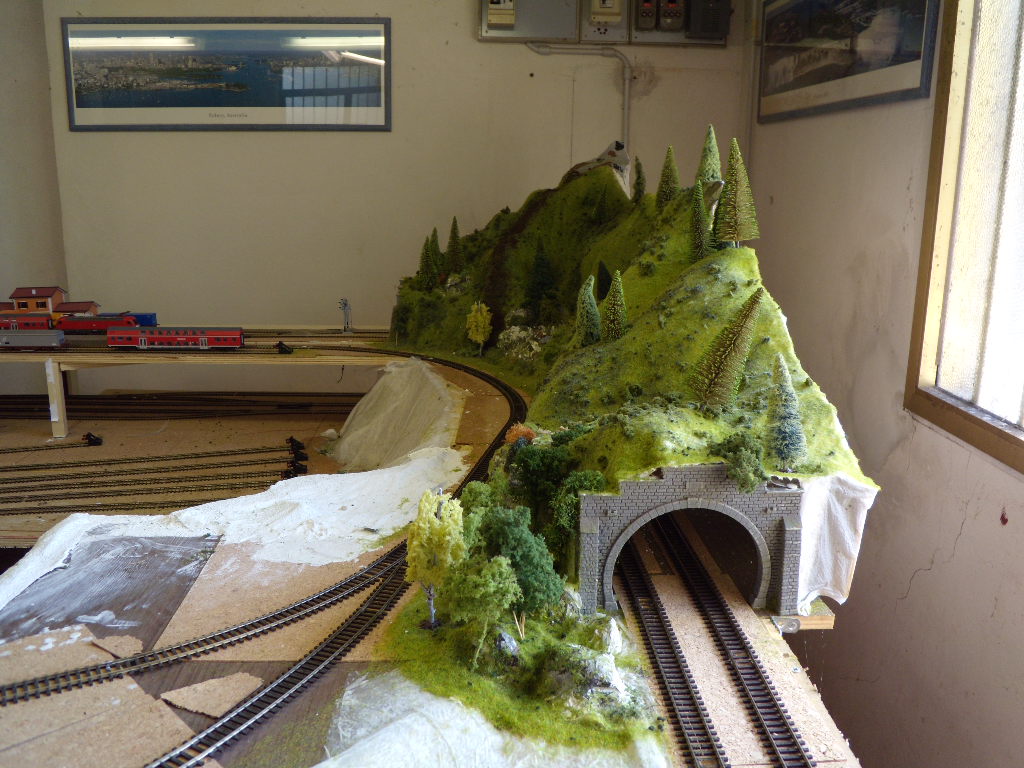

Ecco le foto dell'ultima creazione...,,la montagna d'angolo
Purtroppo in questa parte del magazzino nonostante ci sia una finestra la luce non è il massimo , vedrò cosa posso fare prossimamente intanto eccovi le foto
Avrei voluto iniziare montare i pali della linea aerea ma purtroppo mi sono arrivati i pali ma non la catenaria :cool: :cool: ....e penso sia meglio averli entrambi per verificare distanze,misure ecc....
Quindi non sò se prima della partenza per le ferie potrò proporre ancora qualcosa di nuovo.
Se ci sarà tanto meglio altrimenti prima di partire farò i dovuti saluti.
197,33 KB
194,75 KB
200,39 KB

Bello Paolo, mi raccomando... raddrizza i pini... :wink:
Re: Plastico San Filippo
#534 Messaggio da liftman »
bhè... in natura in un bosco, mica gli alberi son tutti belli dritti :wink:
#535 Messaggio da Marshall61 »
....giusto Rolando, ora che ci penso nè faccio qualcuno spezzato!!!Bello Paolo, Complimenti!!!!

Quell'albero mi sono accorto che era storto solo quando ho pubblicato la foto :wink: :wink: :wink:
Comunque qualche albero storto non guasta
Ma in commercio se ne trovano spogli o spezzati ?
Buon fine settimana
Messaggi: 11259
#537 Messaggio da Fabrizio »
Molto belli gli ultimi lavori che hai fatto. Riguardo ai pini e agli alberi in generale, se metti quelli più alti vicino e quelli più bassi sulle cime, guadagni qualcosa in termini di prospettiva.
Messaggi: 23569
#538 Messaggio da Andrea »
Vero, ma il problema, a mio avviso, non è tanto il fatto che l'albero sia storto o non perpendicolare al terreno (a me non piace ugualmente) ma che sia piegato il tronco evidenziando così l'anima centrale che è in fil di ferro...
Giustissima infine la considerazione di Fabrizio.

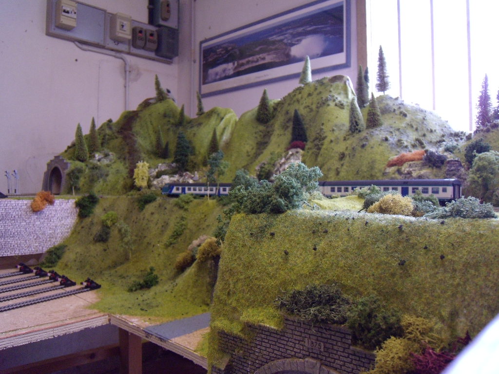

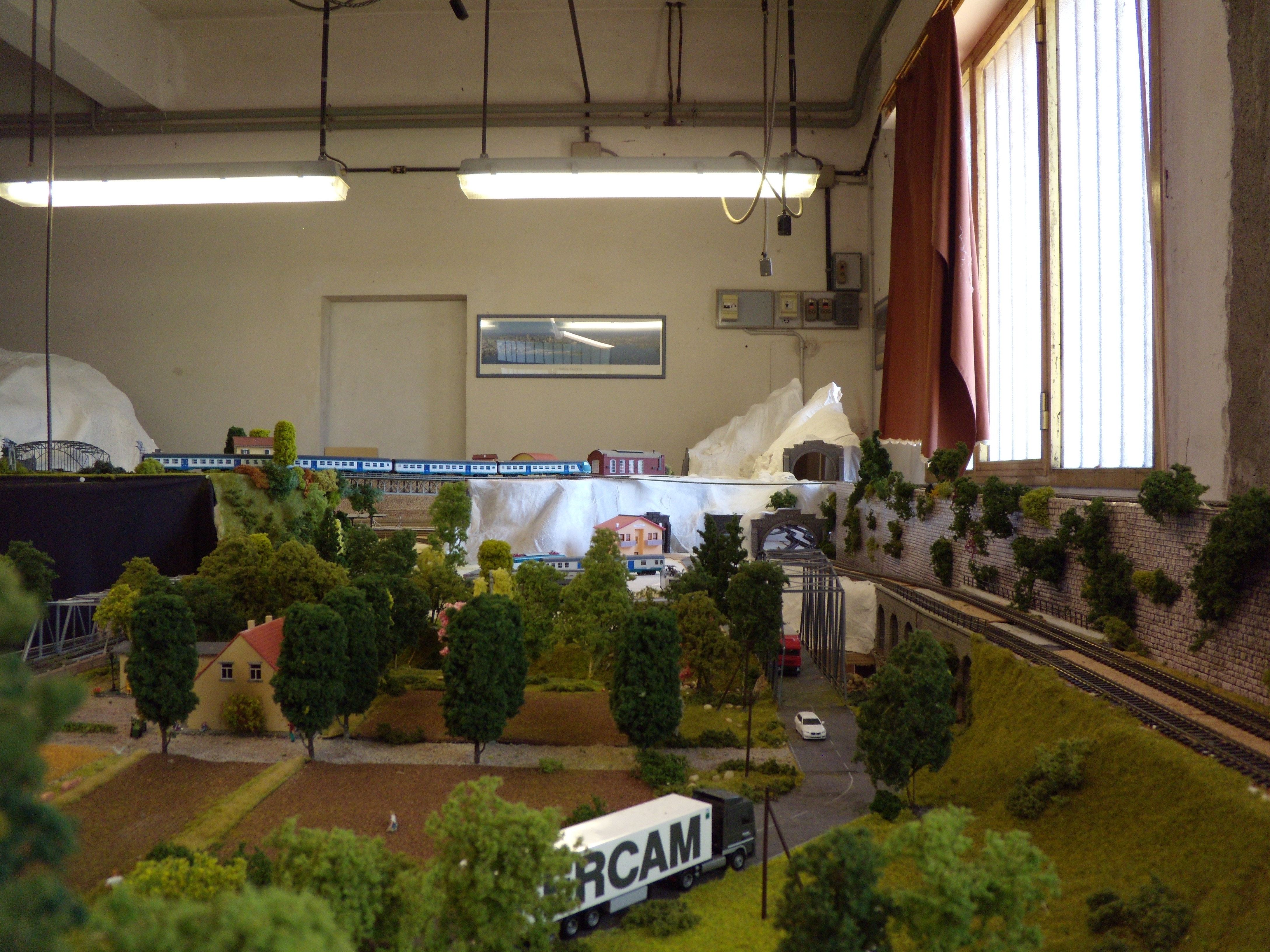

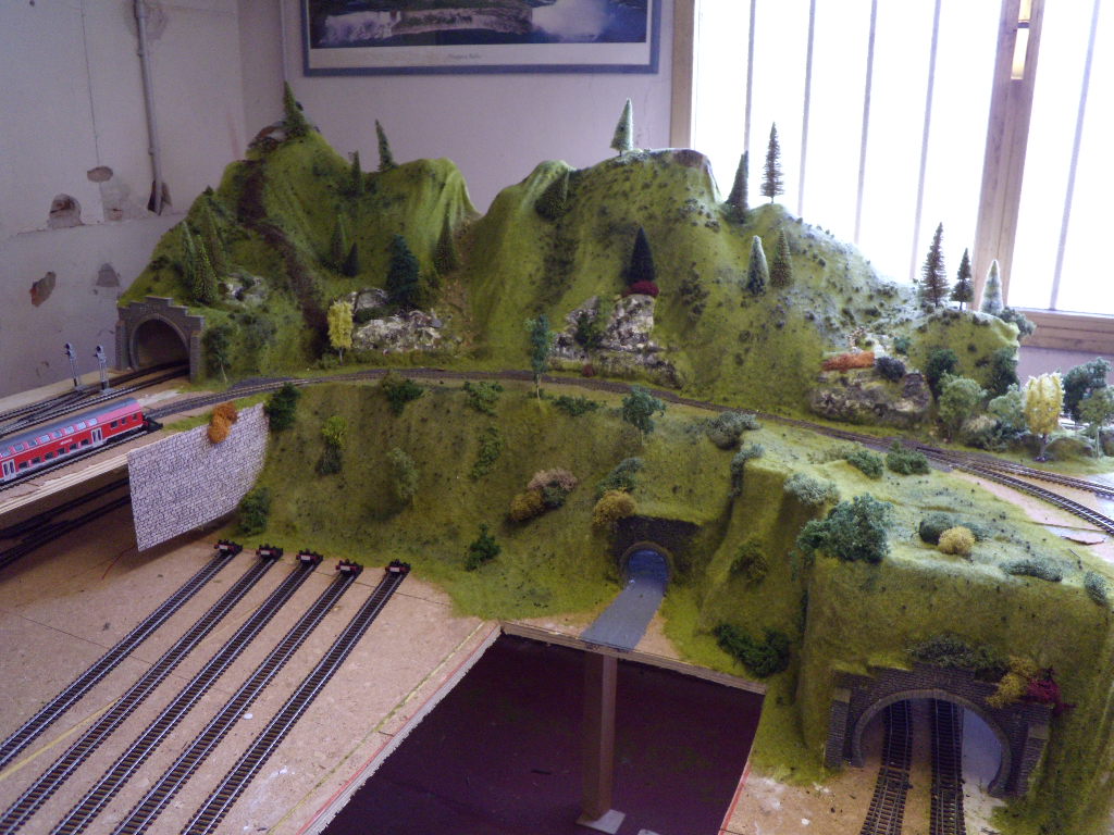

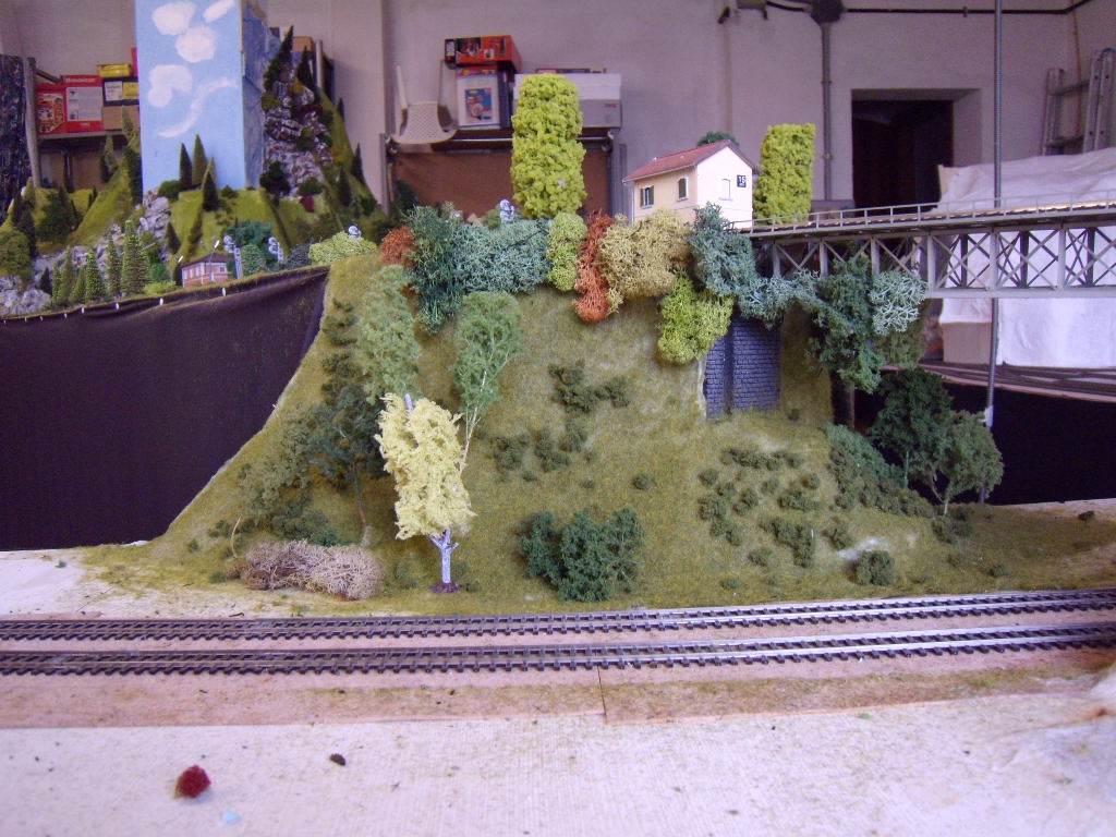

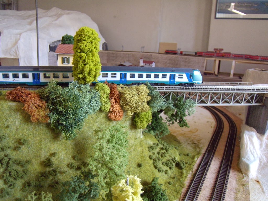

Terminati i lavori della montagna d'angolo terminando anche la parte al di sotto del binario in curva
Penso che questo sia l'ultimo lavoro prima delle ferie a meno che non mi arrivino gli altri materiali in notevole ritardo
ecco le foto
198,8 KB
195,62 KB
#540 Messaggio da Marshall61 »
..sei già a buon punto Paolo!
Ho visto nelle ultime fotografie, l'ampio scalo merci, e mi sono domandato se avessi previsto uno o più sganciavagoni.....prima di metterci il ballast e bloccare tutto definitivamente un paio li potresti mettere, altrimenti come fai a sganciare i carri per riagganciarli formando i convogli merci? Te lo dico perchè è un vero divertimento.....almeno per me lo è....... :wink: :grin:

Si carlo vorrei mettere degli scanciavagono ma purtroppo la Piko non li produce ne manuali e neppure elettromagnetici.......
Cosa mi consigli di fare.......
Comunque prima di fare la parte bassa del plastico e cioè la stazione principale e lo scalo merci ne passerà di tempo anche perchè voglio prima finire i contorni e poi rivedere sia lo scalo che la stazione perchè qualcosa non mi convince......

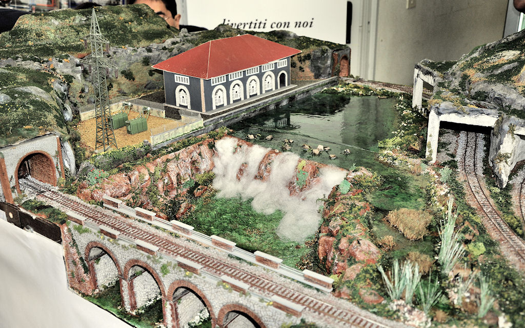

Nel modulo che sto completando è prevista una cascata ed ho utilizzato un metodo alternativo; ho utilizzato del dracon che da l'effetto della nube di acqua
... non è ancora terminata ma giusto per dare una idea ...
